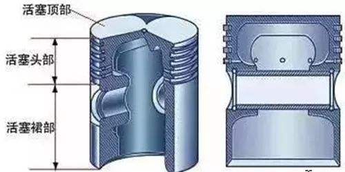

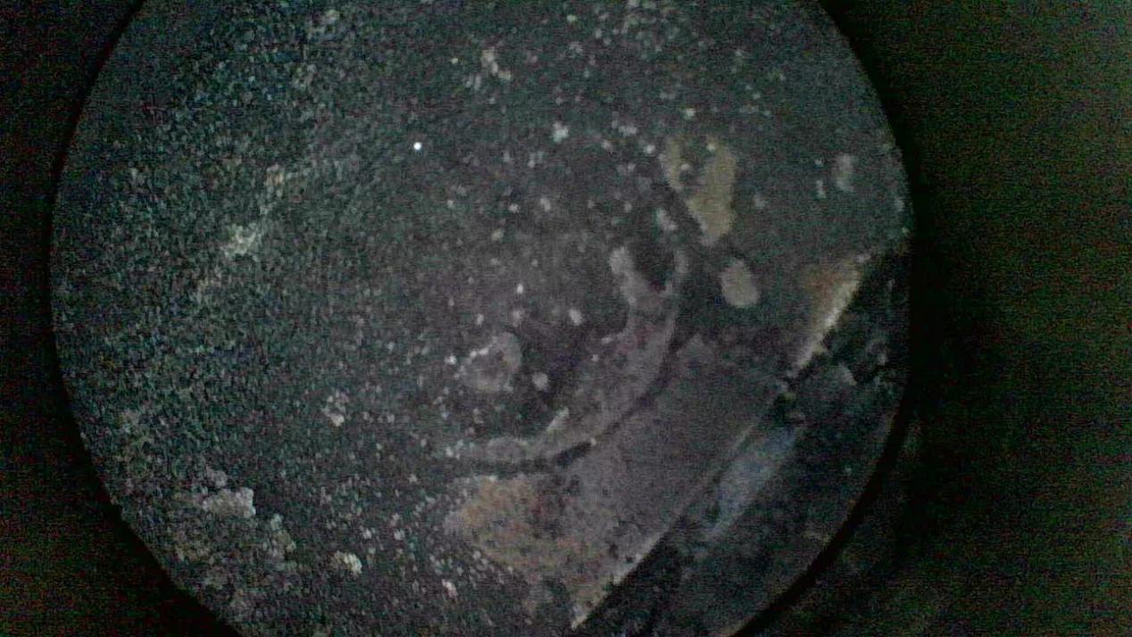

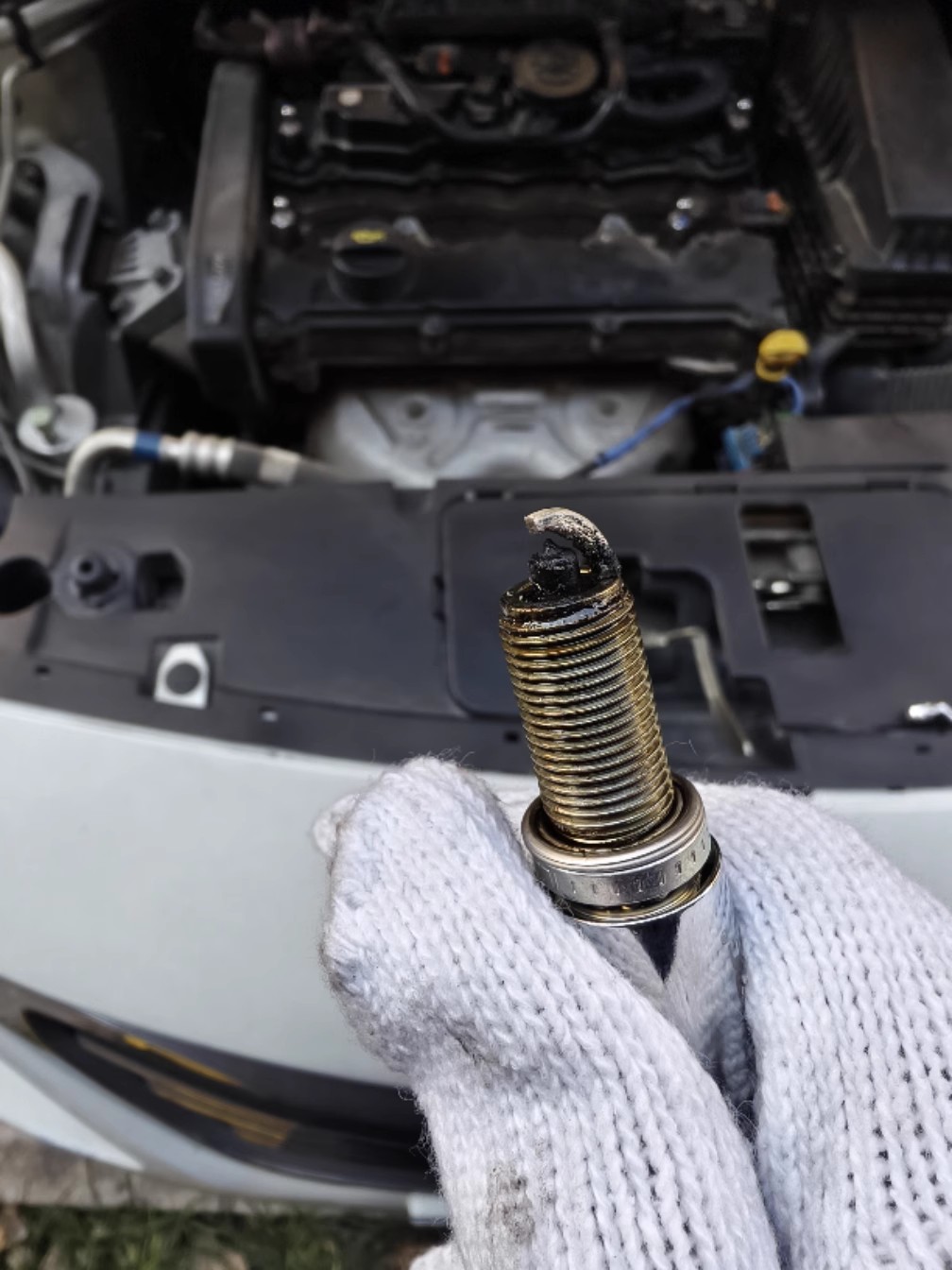

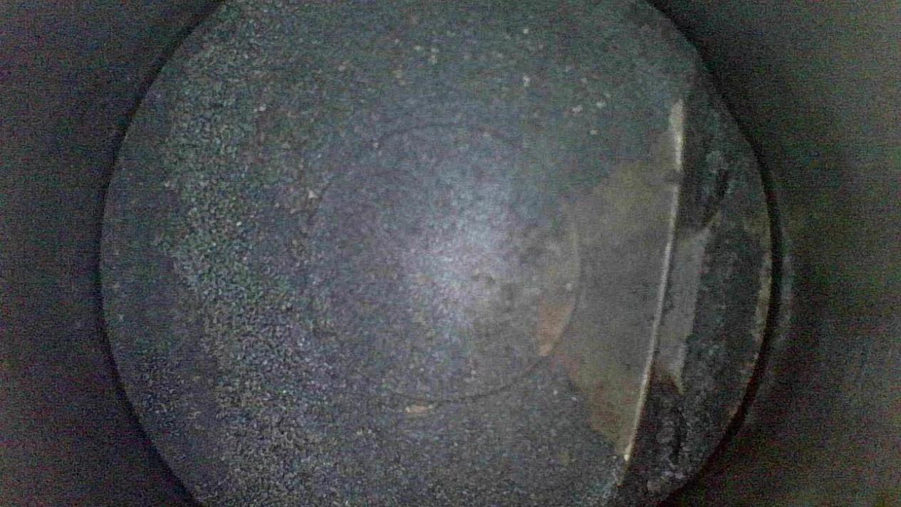

活塞环是发动机中的重要部件,它的主要作用是防止机油进入燃烧室。如果活塞环堵塞或者卡滞渗油磨损都会导致机油无法整成回流油底壳燃烧,从而产生烧机油的现象。但是想确定活塞环是否严重磨损修理厂给的建议就是拆,但是拆解就是大修,因此我决定从检查缸壁磨损和测缸压来针对性判断,如果缸壁有严重磨损或者拉痕那就是活塞环磨损严重,与此同时如果缸壁磨损严重那就需要测缸压,毕竟活塞与缸筒之间密封好与坏缸压一测便知,但是如果缸壁没有严重磨损同时也可以说明活塞环磨损问题不严重, 这就是一个辩证的方法。

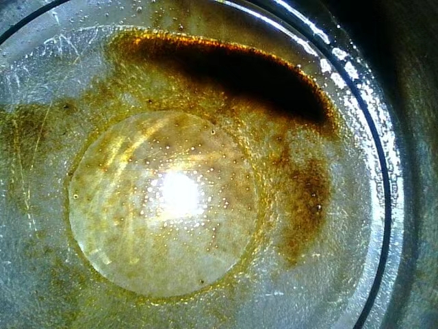

缸壁没有严重磨损但是缸内积碳相对严重

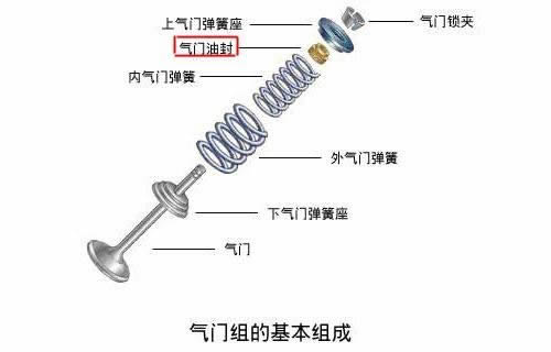

检查气门油封状态
气门油封是连接气门和气门导管的重要部件,它的作用是防止机油从气门导管处泄漏进入燃烧室。如果气门油封老化或损坏,就会导致机油泄漏并燃烧。气门油封,气门导管的磨损,气门导管和气缸盖的磨损都会造成机油异常消耗,也就是很多车只换气门油封,但实际它导管很有可能由于之前机油的问题和气缸盖之间有磨损。一样解决不了问题,为了验证配件是否有问题我又进行了实操,通过冷启动看排气管1-2s有没有蓝烟,并且热车大脚轰油门发动机3500转左右2-3s来看尾气是否有大量的白烟,好在经过这一顿折腾都没有异常,那就是可以忽略这点。

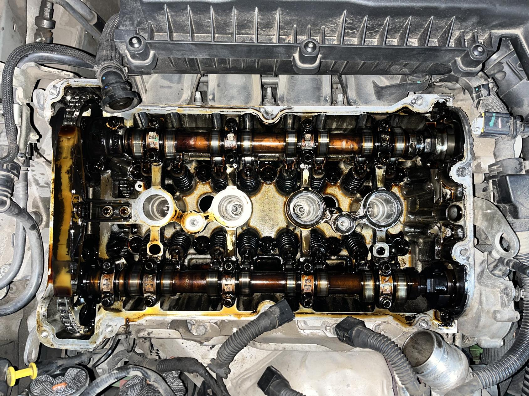

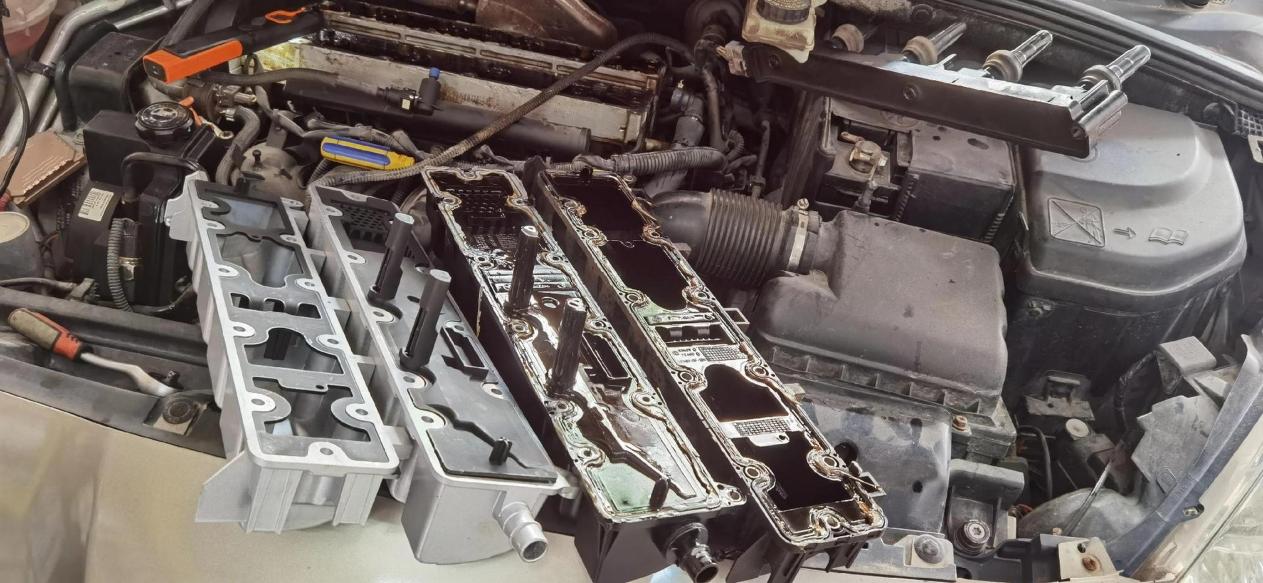

检查气门室盖
首先我们都知道气门室盖的作用是密封,由于缸体和缸盖之间不可能绝对平整,因此需要有气门盖来防止高压气体、润滑油以及防冻液从它们之间漏出如果密封不好了,就会有问题的 而法系车的气门室盖和废气阀一体的,废气阀起到油气分离的作用,它正常工作时只吸废气不吸油,当废气阀损坏后,将失去油气分离功能,在吸气的同时可能会吸入机油和汽油油液,从而使油液进入燃烧室,产生烧机油,但是废气阀没有绝对办法测量,而且这个不是一个恒定值,毕竟废气阀在行驶中的工况涉及急加减速而且检查费用不如直接换一个原厂的更为妥当。因此在缸壁没有问题情况下我直接豪定一个原厂气门室盖。

气门室盖是必须要换了

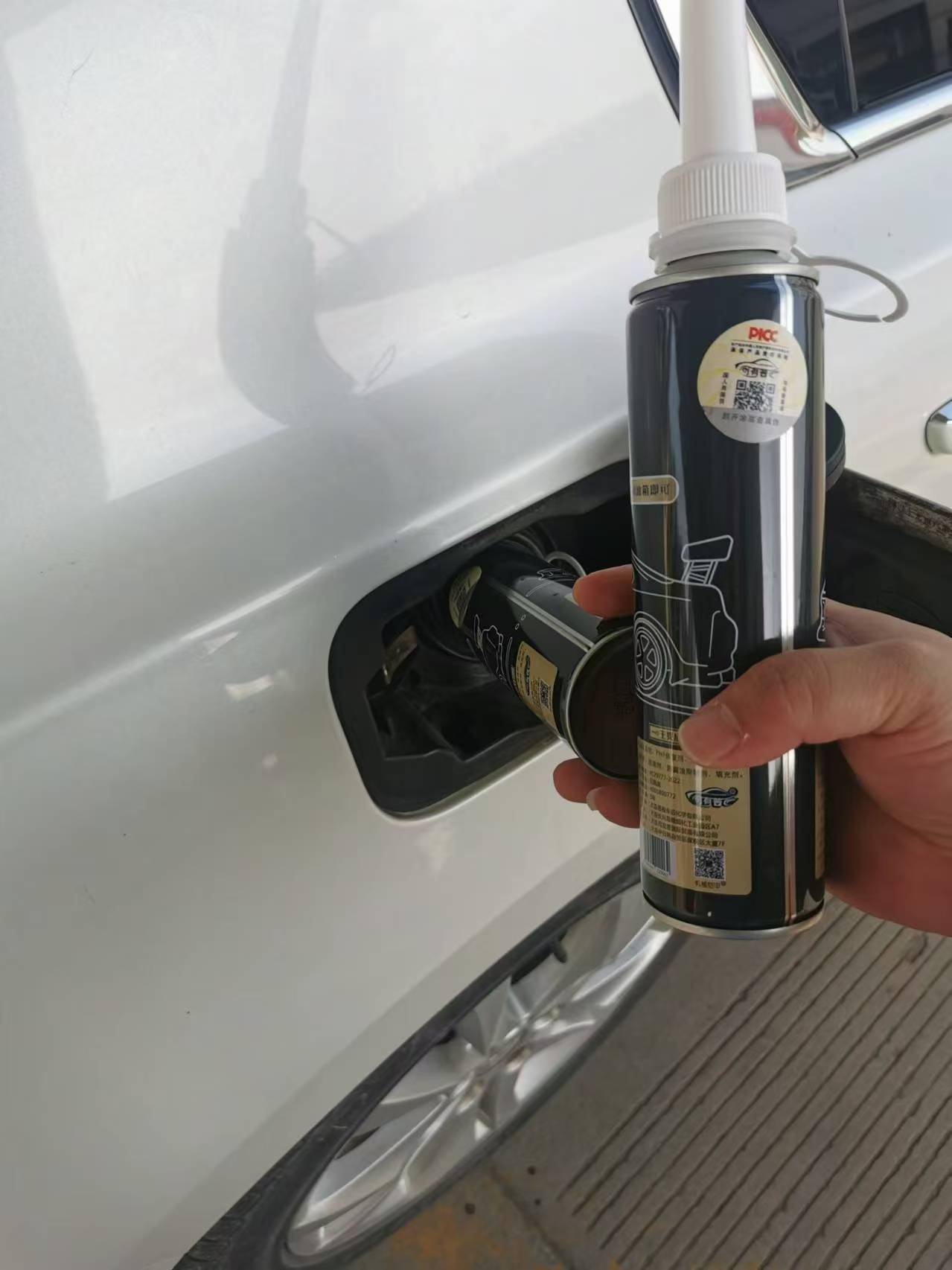

虽犹豫再三,但是还是决定采购这个名为司有普2+18行驶中修复烧机油活塞环释放剂。好在这个方案没有什么特别难的,只需要向机油和汽油里加注添加剂就可以,机油的一个保养周期一支,连续用两个保养周期,燃油的一箱油三支连续使用六箱油。期间就是多开车,保证油路持续清理让发动机在正常工况下完成活塞环疏通,同时可以及时的将分解后的积碳物质排出去。

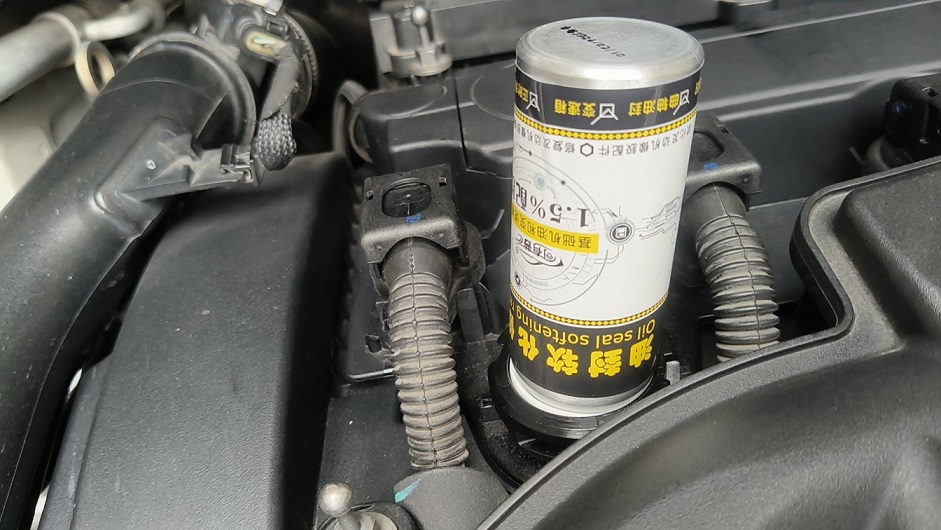

搭配一支油封软化剂养护一下油封吧

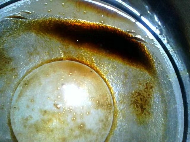

经过一段时间的使用和修复,目前2+18组合已经完全使用完毕,现在烧机油问题得到了解决,从最开始的两千公里烧一升,现在五千公里仅仅少了四分之一,这个我是很满意的。在解决烧机油问题的过程中,我不仅学到了许多关于发动机维修和保养的知识,还深刻体会到了细心和耐心的重要性。在面对问题时,我们不能盲目地寻求大修等极端解决方案,而应该通过细致的分析和排查来找到问题的根源,并采取合适的措施进行解决。修复完积碳一扫而净
