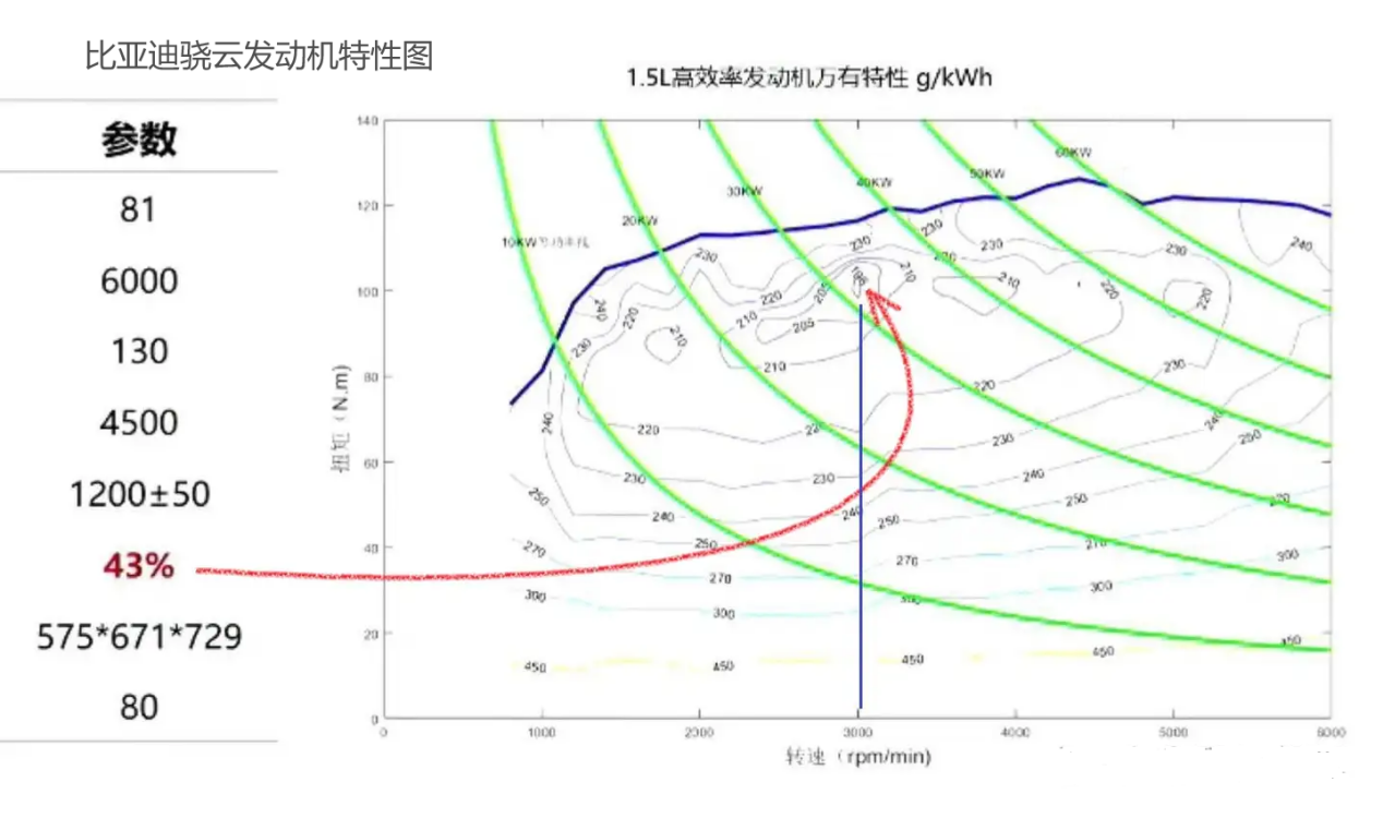

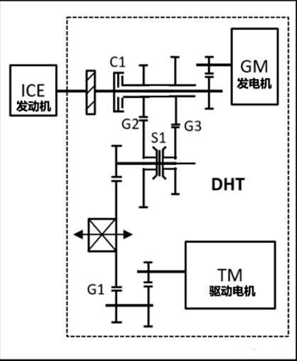

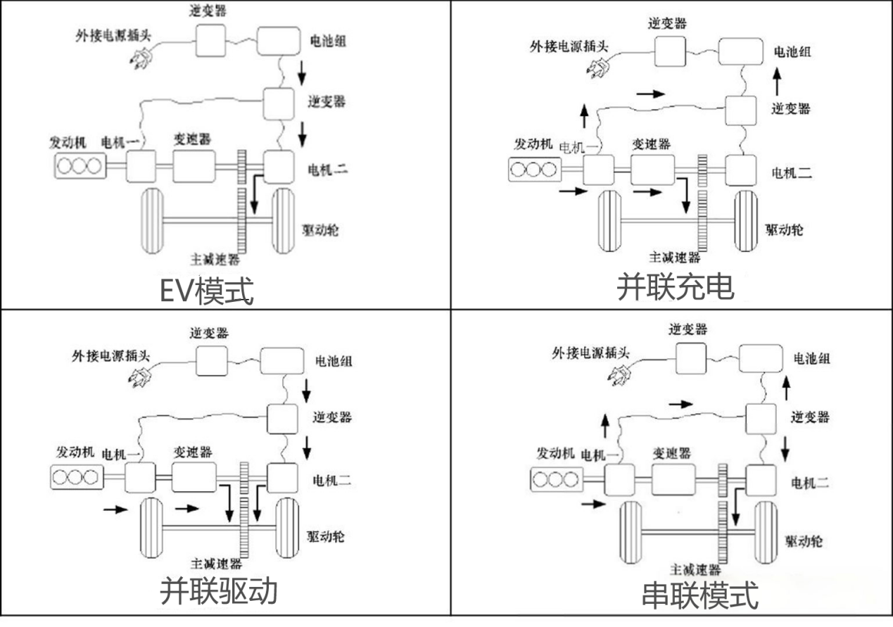

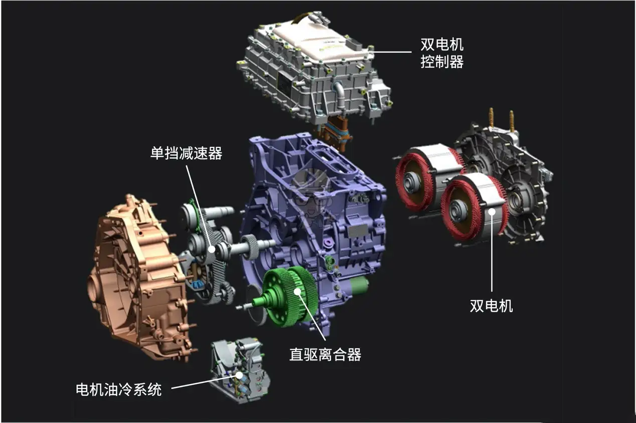

先说比亚迪的DM-i,这套混动系统和本田的i-MMD属于是一脉相承,都是用离合器控制的串并联混动,想要用电机就把电机连上,想要用发动机就把发动机连上,想要全力输出就都连上,结构简单直接。
这种混动大部分时间都是电驱动,速度大概上80之后发动机直驱,全速输出的时候发动机可以和电机一起出力。无论是秦PLUS还是方程豹豹8,都是一个直驱挡。

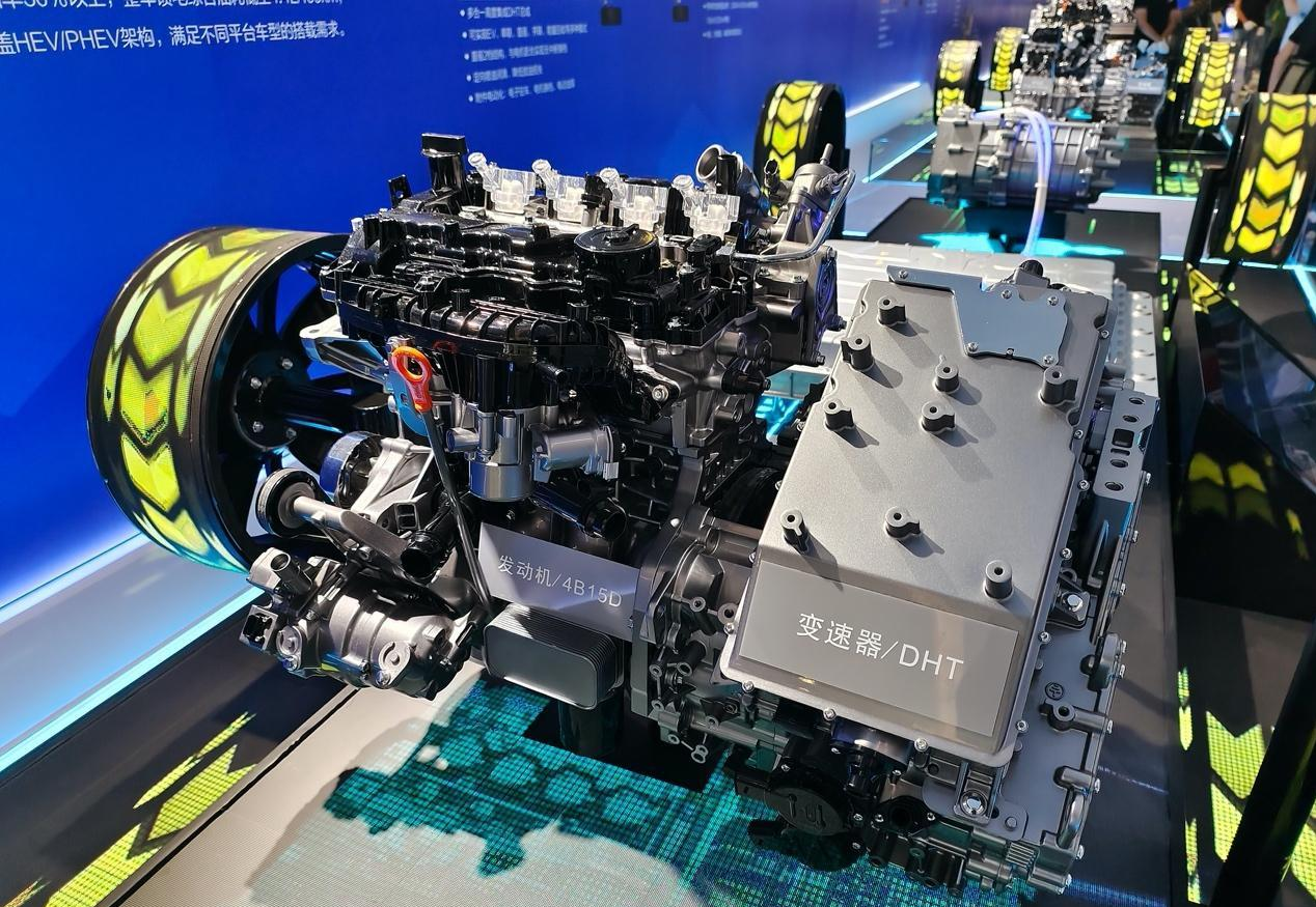

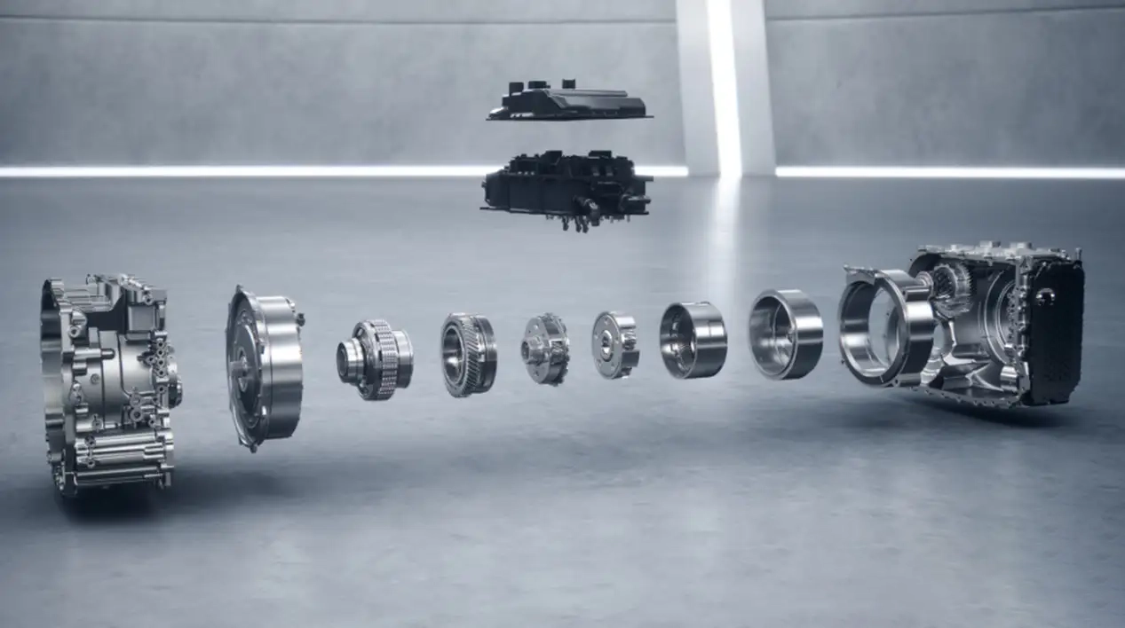

相比之下,长城走的是另一个极端,虽然都有高效的混动发动机,但是它几乎所有的混动车都是多挡直驱,并且长城还说过:打死不做增程。目前长城有2挡DHT,4挡DHT,纵置3挡功率分流DHT,9HAT混动变速箱。
除了长城之外,奇瑞,广汽传祺,红旗和奔腾的大车,也在用多挡DHT,吉利和长安在同一款车上会同时配备单挡和多挡变速箱,一般情况下单挡搭配1.5自吸发动机,多挡搭配1.5T发动机。

单挡混动一般情况下搭配的发动机功率相对比较低,比如长安的UNI-V低配车型,配的是98马力发动机,比亚迪的最新一代DM-i用的也是101马力自吸动力。
而多挡混动一般用的都是马力比较大的发动机,至少也得是个1.5T,功率通常都在150马力以上,吉利在领克09这种大车上直接用2.0T,长城甚至连3.0T发动机都要安排上,不知道以后会不会上4.0T V8。
之所以会这样,因为单挡混动绝大部分情况下发动机只发电不驱动,之所以会这样,因为低速起步的时候发动机扭矩很低,过去很多车低速起步就冒黑烟,其实那就是没烧干净的汽油。增程模式下,发动机工作强度很低,一直都保持在同一个转速,不需要太大的马力,油耗也不高。
相比之下,多挡混动在比较低的速度下也能发动机直驱,比如长城的4挡混动,不靠电机,纯凭发动机也能把车带走,东风风神L7时速超过20就可以发动机直接带着跑。这种情况下对发动机的低扭表现要求更高,马力太小的发动机显然派不上用场。

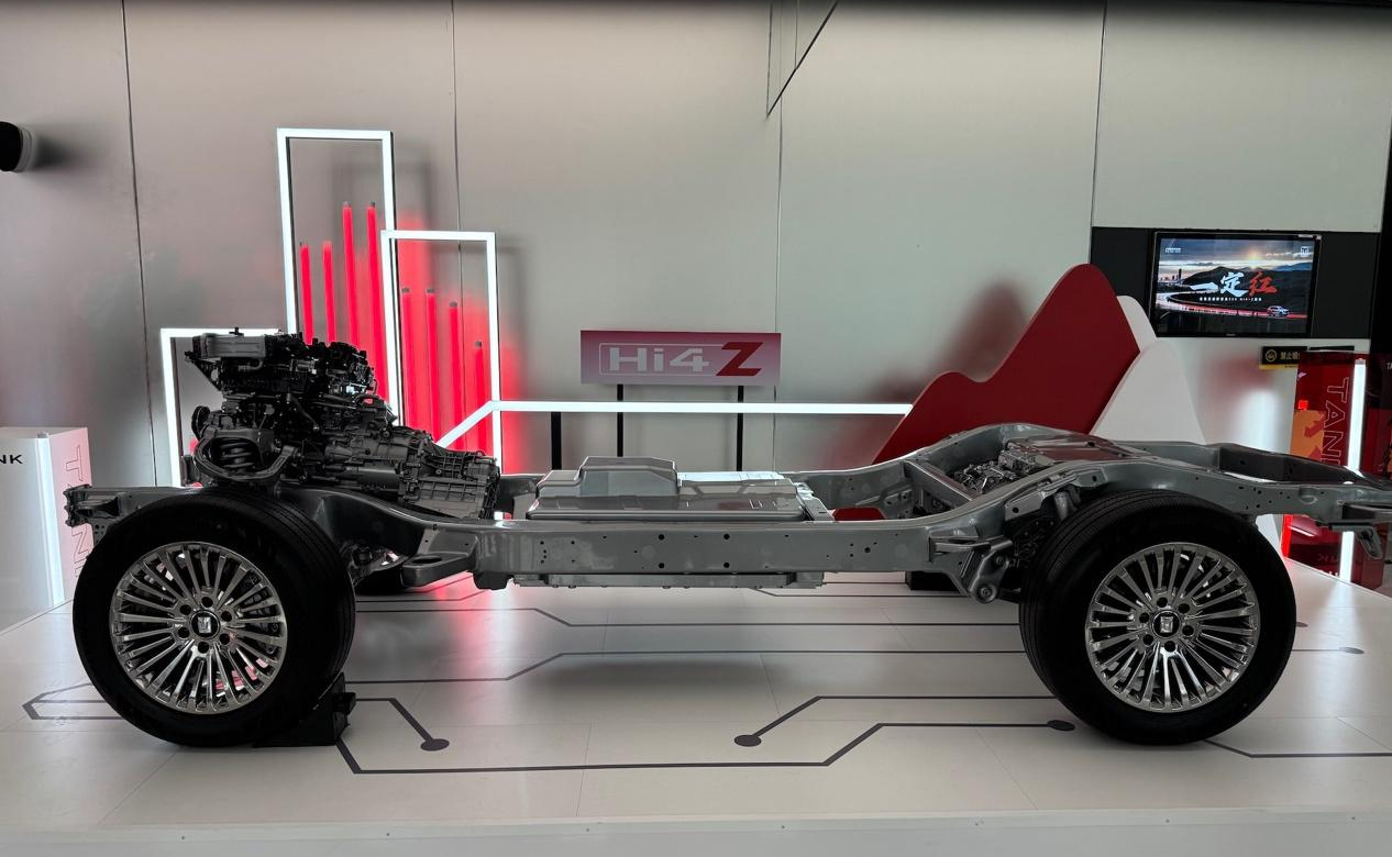

但是这样就有一个问题,低速行驶的时候发动机直驱,转速就要受车速影响,不能时时刻刻保持在最高效率区间。所以多挡混动的车,一般油耗不会太低。不过这里也有例外,坦克500Hi4-T在某些情况下油耗能实现比Hi4-Z更低的油耗,这是因为9挡变速箱在直驱的情况
下,可以把发电机调节到更低的转速,而3DHT能调节的转速范围很有限。
而且多挡变速箱要受到换挡的影响,调校不好的话很容易有顿挫感。长城的2DHT结构类似于2AMT,奇瑞的3DHT相当于一个3速双离合,这种结构都很吃调校的,如果调校不合适的话顿挫的那一下和汽车托底的感觉差不多。

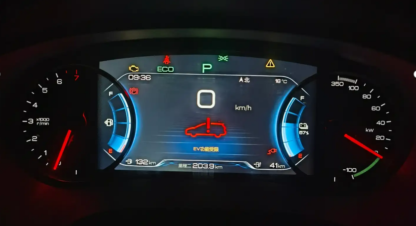

而且多挡变速箱还有一个隐藏优势——防失速。混动车电池报错之后就会直接罢工,仪表盘上会显示EV受限,但是有些混动车有防失速模式,车可以用变速箱的最低挡直接把车带走。如果是单挡变速箱的话,直驱挡位一般都相当于手动挡的6挡,想把车开走也不现实。

首先说单挡混动变速箱基本上就是一个动力分配装置,结构相当简单,体积一般也更小。在小车上能节省更多机舱空间,在大车上就可以给双叉臂前悬架留出位置来。

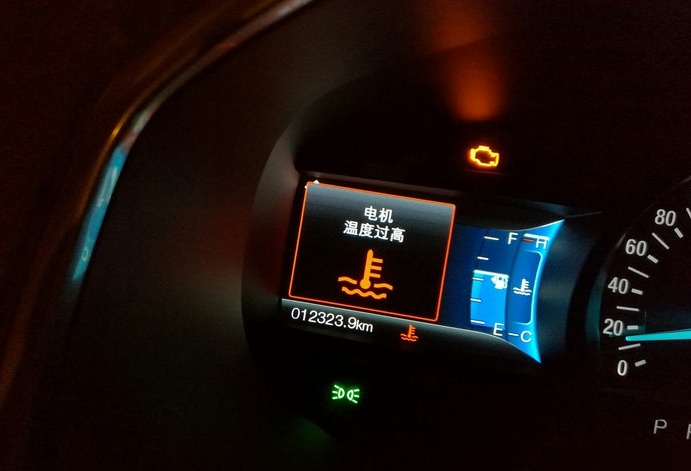

虽然新能源车的发电机普遍都是高压大功率发电机,理论上讲想要烧坏没有那么容易,但是新能源车普遍都是大充大放,持续高速行驶的话电机更容易过热。
多挡变速箱的混动车因为发动机参与度高,电机只是顺带助力一下,如果是大坡度缓慢上坡的话,电机也不容易因为堵转而烧坏。并且多挡变速箱混动系统用油比用电更多,电池的充放频率更低,寿命也就会更长。

之所以老魏敢这么说,是因为蓝山上真有一套4HDCT变速箱,一套4挡双离合搭配两个电机,哪怕电量一直都是最低,也能保持正常开。
这时候单挡变速箱的尴尬也就体现出来了,如果没有大电池的话单靠发动机几乎带不动车。有人可能会说本田,它也是串并联混动,它也只有一个档,但是情况可能和很多人想的不一样。

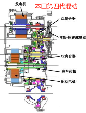

本田的混动最多也就是用在中型轿车和紧凑级SUV上,混动系统最大也仅限于亚洲版的奥德赛,北美版的奥德赛尺寸更大,干脆全系燃油动力。而且混动的本田本身也一直有高速动力比较弱的问题,最重要的是,本田第四代i-MMD技术已经开始应用两挡直驱了。
