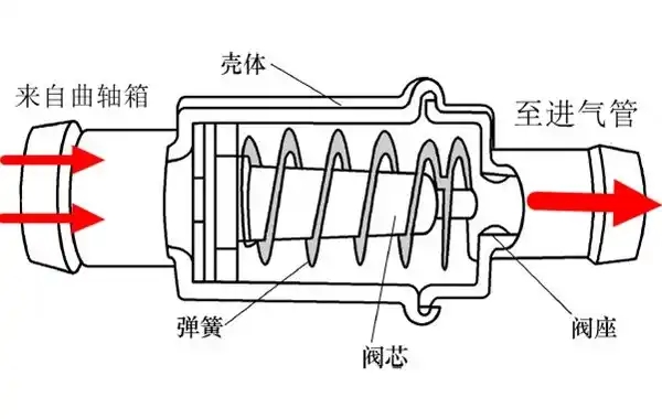

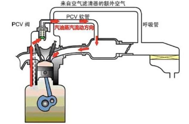

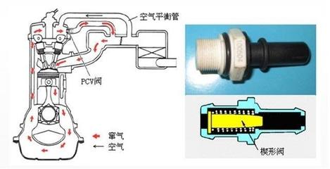

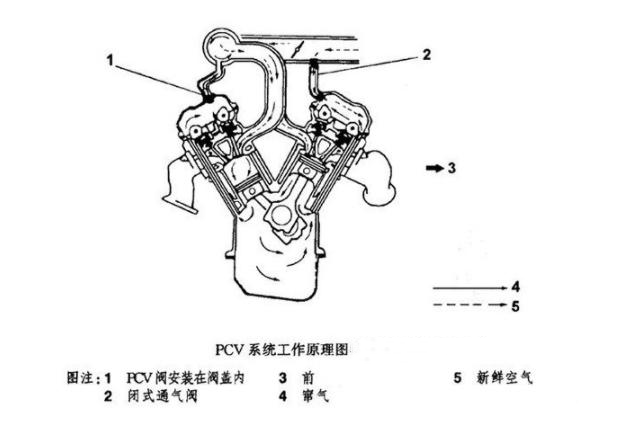

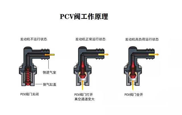

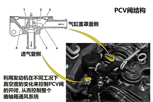

PCV阀是连接发动机曲轴箱通风系统和进气系统之间的计量控制阀。它主要由阀体、阀芯(又叫做锥阀)和弹簧组成,其工作原理是将曲轴箱内的气体通过PCV阀引入进气歧管。这一过程中,少量空气也会从空气滤清器通过PCV阀直接进入进气歧管。这一设计旨在避免节气门冻结、燃烧不充分以及排放恶化等问题,同时有效防止机油变质和窜气进入大气。

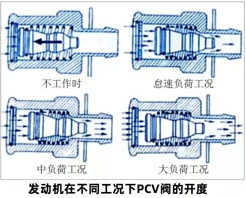

1、发动机不工作时,弹簧会将锥阀紧压在阀座上,使其保持关闭状态。
2、怠速时,进气歧管的真空度达到最大,足以克服弹簧的阻力,使锥阀移动到另一端,但与阀体之间仍存在微小缝隙。由于怠速或发动机突然减速时窜入曲轴箱的废气量很少,这一微小缝隙的流量恰好满足需求。
3、中负荷时,节气门部分开启,导致进气歧管的真空度减弱。此时,锥阀在弹簧力的作用下会回退一些,与阀体间的缝隙随之增大。这是因为此时窜入曲轴箱的废气量比怠速时增多,而PCV阀的流量恰好与之匹配。
4、大负荷时,节气门的开度较大,进气歧管内的真空度进一步降低,锥阀继续回退。此时,PCV阀处于最大开度状态。在发动机大负荷工况下,窜入曲轴箱的废气量最多,而PCV阀的最大流量恰好与之匹配。

假如PCV阀损坏或油泥卡滞处于较大的流量的常开状态会造成发动机怠速时不稳;而中大负荷则毫无影响,但存在一个问题,就是发生回火时有一定的爆炸风险,如果PCV阀卡滞处于常闭状态,那曲轴箱因为窜入的废气会压力升高就会通过另一条没有控制阀的通气管,从节气门前方进入到进气管,进入燃烧室被燃烧掉。这些废气是未经过迷宫进行油气分离的,会增加机油的消耗同时会在节气门正面形成油泥积碳。

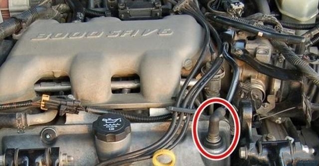

当发现节气门正面油泥积碳严重时,应检查PCV阀或直接更换。我们建议在行驶约10万公里时,拆下PCV阀,使用化清剂进行清洗。
面对PCV阀故障导致的烧机油问题,车主需及时检查并更换PCV阀。拆卸PCV阀过程简单,车主可自行操作。但车辆若出现烧机油现象或行驶超过20万公里,建议直接更换新的PCV阀。因为长时间在高温下工作,弹簧可能已部分退火,失去弹性。更换时,务必选择原厂可靠配件,原厂弹簧的长度与张力与副厂产品存在差异。不要因小失大,毕竟整体更换成本并不高。
