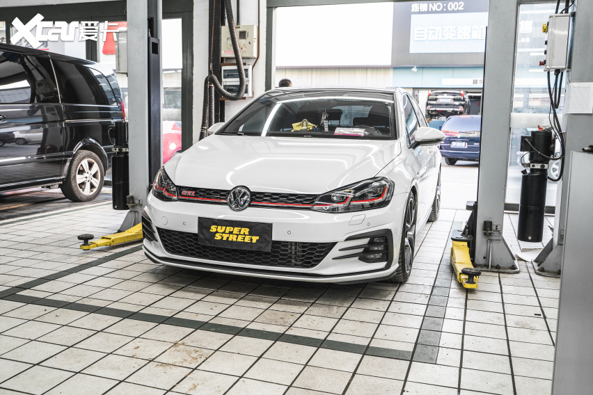

品牌:大众; 车型:高尔夫7.5GTI;引擎:2.0T(EA888 GEN3);年份:2018; 项目:保养
需求:刚在4S店做完保养,感觉它的油不行呢,你这里有什么比较好的机油可以选择吗?

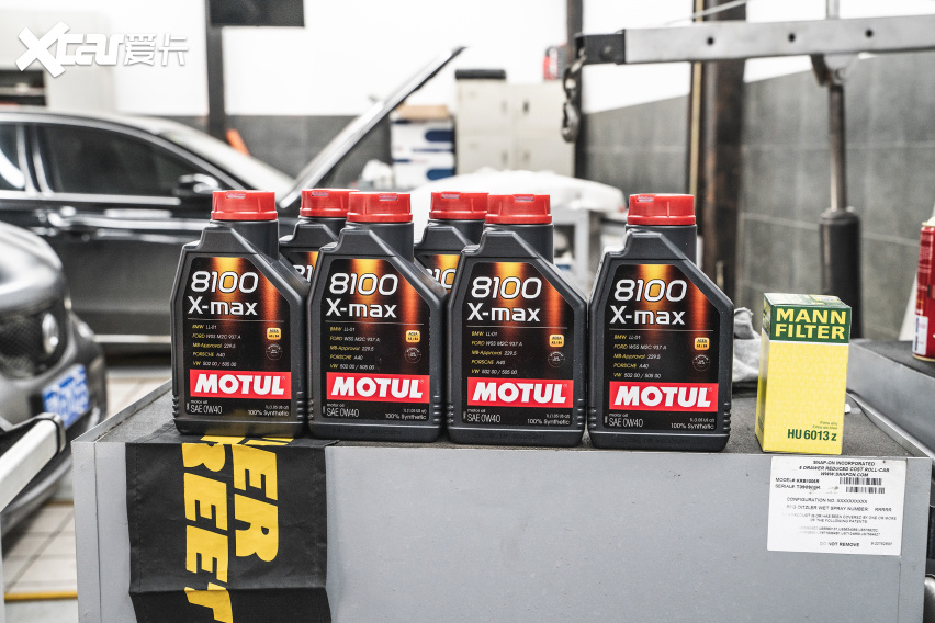

推荐:可以选择摩特8100系列酯类机油,这款机油还有酯类成分,在熄火后,酯类元素可以吸附在发动机内的金属表面上,第二天再次启动时可以避免金属元件磨损。
配件:摩特8100 0W-40酯类全合成机油,1LX6;具有突出的去垢/分散能力,更强的抗污垢粘度增加能力和卓越的润滑性能,耐磨、耐高温、更好的油耗量控制和换油期对发动机的良好保护。
MOTUL 8100 X-max 0W-40 润滑油配方是燃油经济性和粘度等级及卓越润滑效能之间的良好平衡(高温高剪力粘度>3.5mPa.s)。
摩特发动机清洗剂;适用于各类四冲程发动机。可有效地清洁整个发动机系统中出现的污垢和沉积物,并随同机油的更换一同排除。
标准:API SN/CF, ACEA A3/B4
车厂认证:VW 502 00/505 00, MB Approval 229.5, BMW LL-01, Porsche A40, FORD WSS M2C 937A
MOTUL 8100 X-max 0W-40 润滑油具有真正的节约燃油性能 ,能将润滑油液动摩擦最小化,使得润滑油在冷却条件下可以达到节约燃油的目的。该润滑油可在发动机启动时提高油速,快速加大油压,快速提高发动机转速和快速达到运行温度。
曼牌机滤HU6013z,来自德国的滤清器品牌,得到广大车友的认可和首选滤芯品牌,这款机滤今年优化过材料,滤芯颜色变成了白色,也变更了型号,之前是HU6002z

7.5代GTI的前大灯做了细节调整,改为双折线的设计,更有动感和层次。

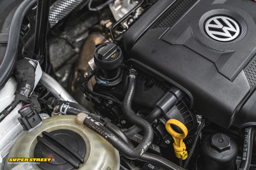

三代EA888发动机保养时,更换机油一般采取抽油的方式更换,把抽油管连接在机油尺中。
曼牌机滤放入机油壳中,同时需要更换胶圈,在胶圈上涂抹机油,起到密封作用。
抽取的机油在6升左右,抽取更换还是比重力更换机油更彻底一些。
加入摩特8100 0W-40酯类全合成机油,加注量在5.5-6升之间。
加注完机油,查看机油尺,加注量是否合适。

从这个角度可以看到这台车更换了EIBACH短弹簧和BBS轮毂,买这类小钢炮车型的大部分车主会进行改装。
