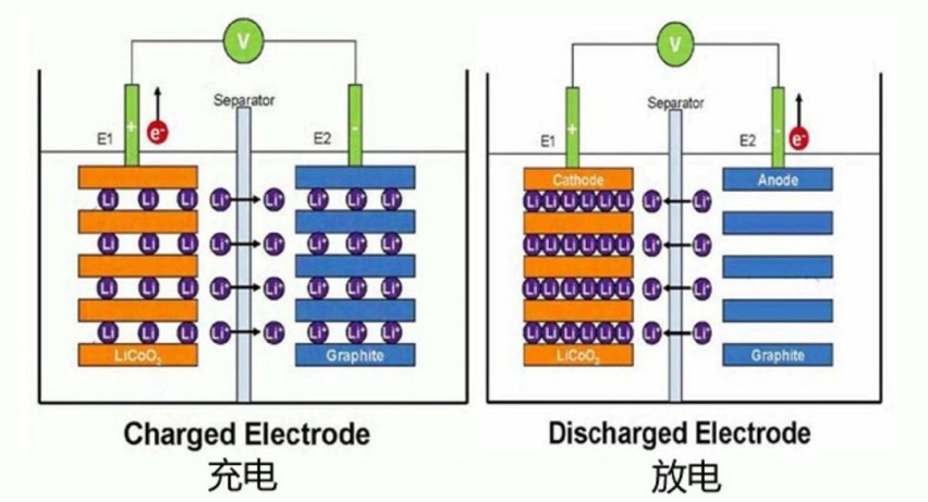

电池是电动车核心部件之一,市面上99%纯电动车动力源是锂电池,而锂电池工作原理是通过电解质在正负极产生电势差来产生电流,但电解质活性易受温度左右,低温或极寒状态下,电解质活性降低,移动速度放慢,电池放电量、充放电效率降低,动力源衰减,各项性能下降,进而导致电动车出现“歇菜”等毛病。
一些影响:
1.低温状态下,电解质活性下降,一般0摄氏度续航打个7、8折,零下或更低有可能5折;
2.极寒状态下,电池中的锂会产生沉积现象,无法发生化学反应,充放电功能受阻;
3.遇上低温或极寒环境,电池导电活性物质消耗速度加剧,电池容量和性能发生衰减。

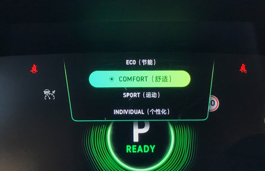

为适应不同的用车环境和不同用户的驾驶习惯,威马EX6 Plus在威马EX5运动与经济模式基础上新增了舒适和雪地两种驾驶模式。其中运动模式下,动力输出响应速度快,爆发有劲;而在雪地模式下,考虑到车辆在雪地里容易出现打滑、甩尾等现象,电门响应灵敏性降低,动力输出趋向于平和。
500km续航低温秒变250km?这辆SUV大声说了声:不!

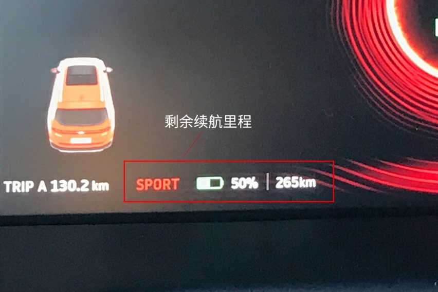

如果说冰雪环境下,威马EX6 Plus的操控表现是惊喜,那在此环境下,它的续航变化便是惊讶。这个怎么说呢?空谈无益,数据说话。在出发前,车辆续航达到500km,跑完全程最终车辆表显电量还剩余45%,续航里程是250km。
乍一看这个数据,不是打了五折?有啥好惊讶的,可就是这样才令人惊讶。要知道,从测试开始到结束,车辆空调加热、除霜功能始终都在高挡位下运行,而且是持续性不中断,辅以零下20几度的极寒低温,最终续航还能剩下250km,若是换做同级的其它电动车,未必能做得到。

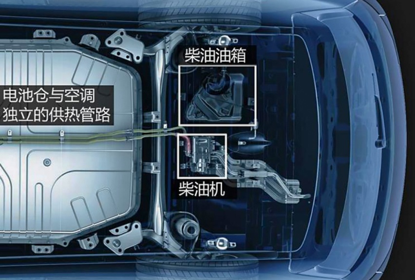

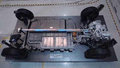

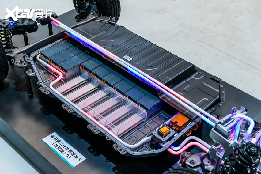

当然,威马EX6 Plus能有此成绩离不开威马自主研发的智能电池热管理2.0系统,这套系统通过独立液冷设计、PTC电加温(双模加热)和零下30摄氏度极地加温(柴油加温)系统,可以在不同温度区间自主开启加温和冷却功能,有效提升冬季纯电动车续航里程。
值得一提的是,在原来基础上增加的柴油加温系统(包括电池包油电加温+冬季续航增程),不仅可对电池包进行加热处理,还可以为空调热交换器提供能量,进一步将开空调蚕食的电量从14.53Kwh降至1.29Kwh,使得车辆冬季续航增程20%(相当于NEDC测试标准下100km)。
这套系统在意识到户外温度过低时就会自动给电池组加热,有意思的是,在加到0℃以后,系统就会停止加热,以此降低“油耗”。就是不知道利用柴油产生的热量导入乘员舱加温来降低车载空调对电量的消耗和燃油车拉电给纯电动车加电有何区别呢?
不过,抛开别的不谈,威马这个补充续航的方式还真有点新意,而事实证明这个方式还真的挺有效,说不定它还真是解决冬季纯电动车开空调蚕食续航问题的终极方案。至于到底行不行,就拭目以待吧。目前,威马这套冬季续航增程系统在EX5身上可选装,选装价格为9800元。

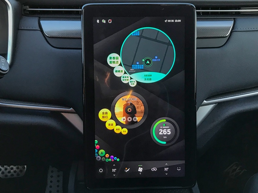

智能人机交互,如今已是造车新势力车型的核心竞争力之一,而威马显然深谙于此,在这方面也没有少下功夫。硬件上威马EX6 Plus搭载一块12.8英寸可旋转液晶中控屏幕,装载有多个系统,其中,全新Living Engine2.0和Living Pilot智行辅助系统是最有看点的两个系统。
透过全新Living Engine2.0系统的智能语音交互机器人“小威”可轻松实现对空调、导航、驾驶模式切换等功能的控制,只不过语音捕捉灵敏性是有了,但辨识度还是有那么点提升空间,智能人性化程度也有待提升,譬如语音中途不可中断等。

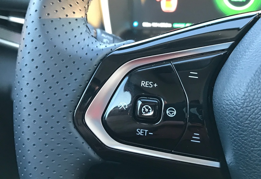

至于Living Pilot智行辅助系统,相信很多人并不陌生,它包含了带停走功能的自适应巡航、高速巡航车道中央行驶辅助、低速跟车随行辅助、自动泊车辅助等驾驶辅助技术。不过,威马EX6 Plus在此基础上新增了前车启动提醒功能,有点小贴心。

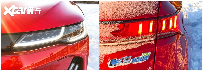

不过在细节处还是和EX5作出了区分,譬如灯组EX6 Plus采用了双“L”型和流水式转向灯,犀利眼神辨识度极高,待夜幕降临之时,点亮好不为美。

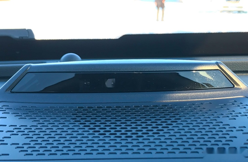

其次,新车还引入了些新鲜玩意,譬如中控台中间处的摄像头,看起来平淡无奇,但其实它是用于人脸识别ID登陆,后续还会OTA升级视线唤醒功能,集科技感与实用性于一体,有诚意。

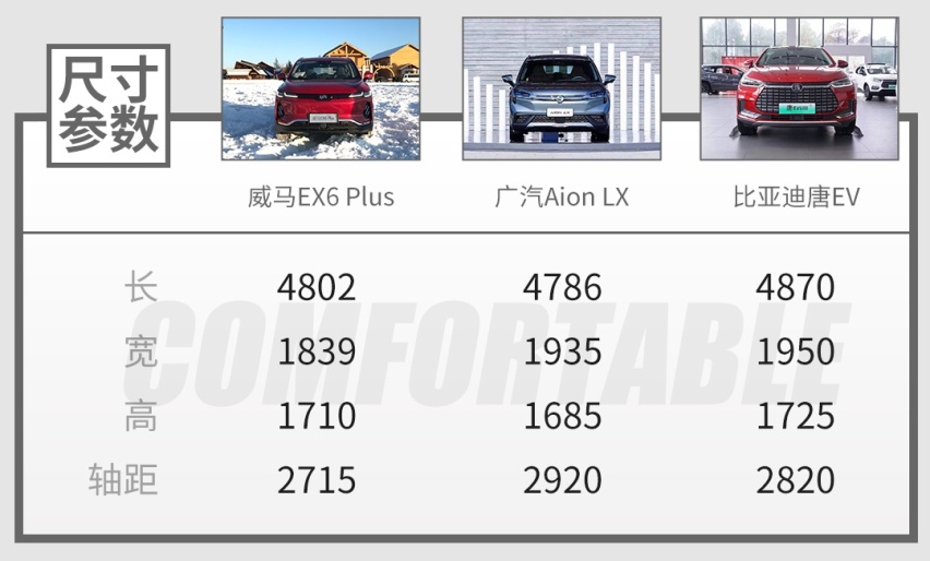

新车长宽高:4802/1839/1710mm,轴距2715mm,尺寸数据在同级车比亚迪唐EV、广汽新能源Aion LX等面前并不占优势,不过新车空间能力并不输于它们当中的任何一方。

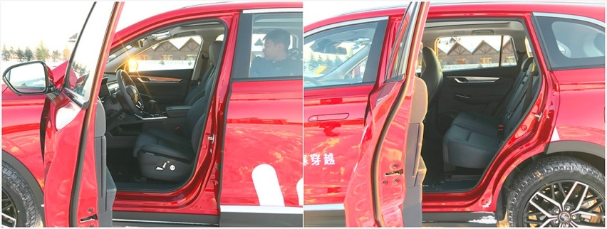

实测数据显示,威马EX6 Plus的内部空间数据要优于唐EV和汉兰达,前排坐垫最大高度995mm,腿部空间达到1040mm;而到了后排,前后者也分别达到了984mm和909mm,虽然不能葛优躺,但可供用户稍作伸展,放松躯体。

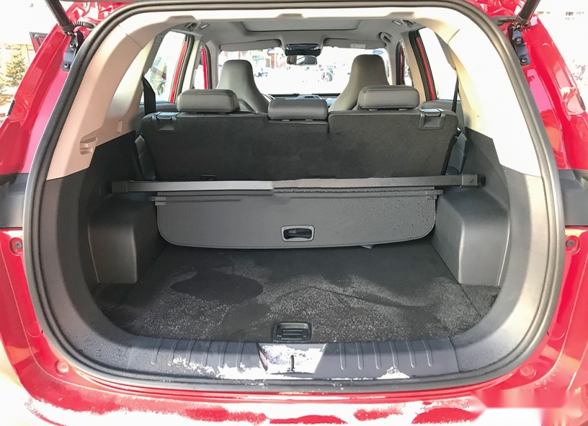

后备厢储物空间亦相当宽敞,平时放4-5个大行李箱非常轻松,若加上后排比例放倒后的空间,放诸如自行车这样的大件物品也没有任何压力。不过,后背厢离地间隙不低,存取不是那么方便,幸好纯平的开口为其实力挽尊。
