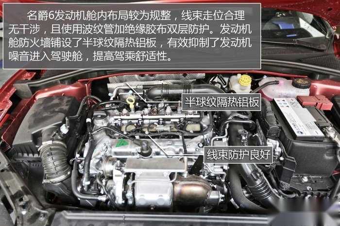

3、上汽名爵6:
打开名爵6机舱盖板,其机舱线束布局整洁,线束防护全面、走线合理,未见线束干涉现象。同时,机舱防火墙在阻燃隔热棉的基础上,使用了半球纹铝板进一步加强隔热、隔音效果,以降低发动机噪音对车内乘坐舒适性的影响。
