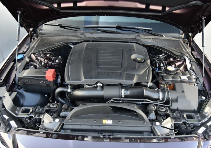

我们先说2018款捷豹XFL,目前二手行情在24-27万左右,其中3.0T机增版本的没有车源。
2018款XFL换装了自主研发的2.0T涡轮增压发动机,匹配ZF的8AT变速箱,分高低功率,低功版200匹马力,320牛·米,高功版250匹马力,365牛·米,百公里加速在8秒左右,前置后驱,综合百公里油耗在11-12L,因为整车整备质量将近1950kg,我自己更推荐买高功版本的。

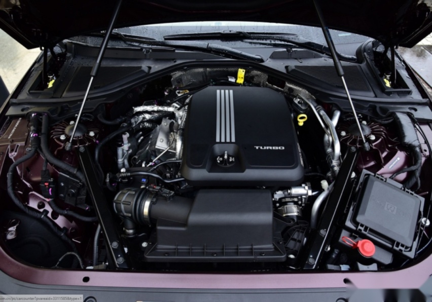

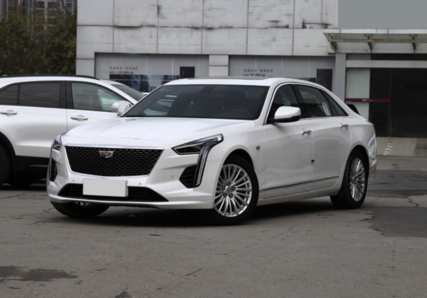

2019款的CT6已经是国六排放,动力方面比老款低了35匹,50牛·米,28T的二手行情在26-30万左右,40T的确最香,但是现在没车源。
28T的CT6使用了代号LSY的2.0T涡轮增压发动机,换装了通用和福特联合研发的,代号10R80的10AT纵置变速箱,和F-150、野马上的一样。
最大马力241匹,峰值扭矩350牛·米,前置后驱,整备质量1695kg,百公里加速7.5秒左右,综合油耗12L左右。

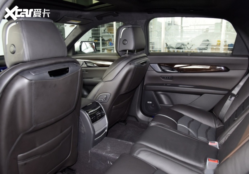

CT6有一个很有意思的点,坐过它后排的兄弟们可能有体会,车整体看起来是挺大,可是后排空间真的不怎么样~

CT6虽然换装了10AT变速箱,但还是存在一些异响、无法换挡,变速箱阀体的问题。其实说到通用车型,大家最先想到的就是变速箱,目前通用家相对较好的变速箱就是9AT,也是最值得买的。

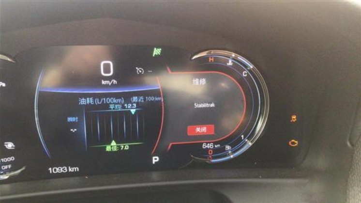

另外2019款车型,网上有车友出现了刹车的问题,仪表盘提示stabilitrak(稳定循迹控制系统)维修,踩刹车没反应,好在目前中枪率不高。

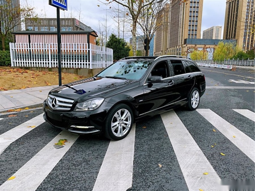

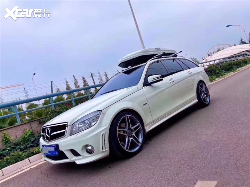

上一代的奔驰C旅,代号W204,这一代的C旅外观还是德味十足~
2011款一共就两款车型,当时新车指导价42.5万和48.5万,现在二手的基本12-14万就能拿下。
这个车在市场里还是比较好卖的,因为在同年限的A4L、3系、C级里,C级的稳定性是最好的,很大程度都是因为它的7AT变速箱,稳如老狗~

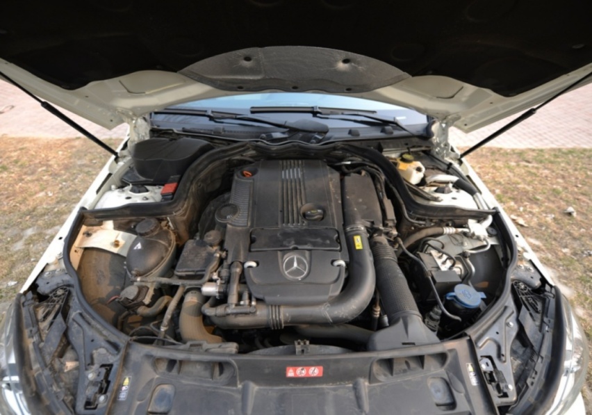

M271发动机广泛搭载在2015款之前的老款1.8T奔驰C级、E级上,匹配奔驰自家的7AT变速箱,最大马力184匹,峰值扭矩270牛·米,前置后驱,百公里加速8秒,整备质量1632kg,综合油耗10L左右。
这辆车最大的优点就是耐看实用,配置还高。

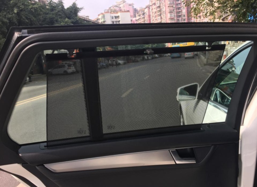

「 全景天窗 」、「 电动方向盘调节 」、「 电尾门 」、「 自动转向头灯 」、「 自动空调 」、「 感应雨刷 」、「 后排遮阳帘 」,这些配置在当时算是非常齐全的。

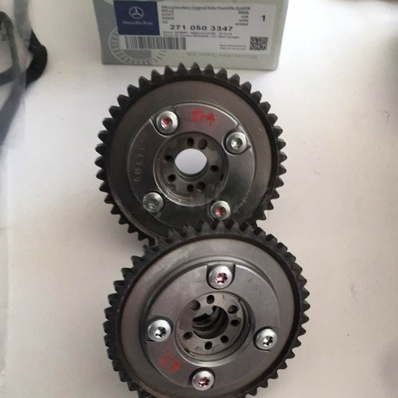

M271发动机最大的问题是凸轮轴调节器容易出问题,算是一个通病。有经验的车商在收车时,都会冷车试一把火,看是不是启动困难,如果启动困难,随后但凡出现凸轮轴故障码,修一下大概需要12000元左右,兄弟们一定要注意。
毕竟是进口车嘛,配件和工时费都稍微高一些,好在毛病不算多,自己正常保养一次的费用也就800元左右,如果凸轮轴调节器不出问题,就没什么额外的开销,想要底盘开起来更整一些,换四条避震加上底盘的一些橡胶件,4000元左右就搞定了。
15万应该是够买车加整备的,还有就是一般旅行车的内饰异响都比较多,这个需要提前知道一下,希望能帮助到你~

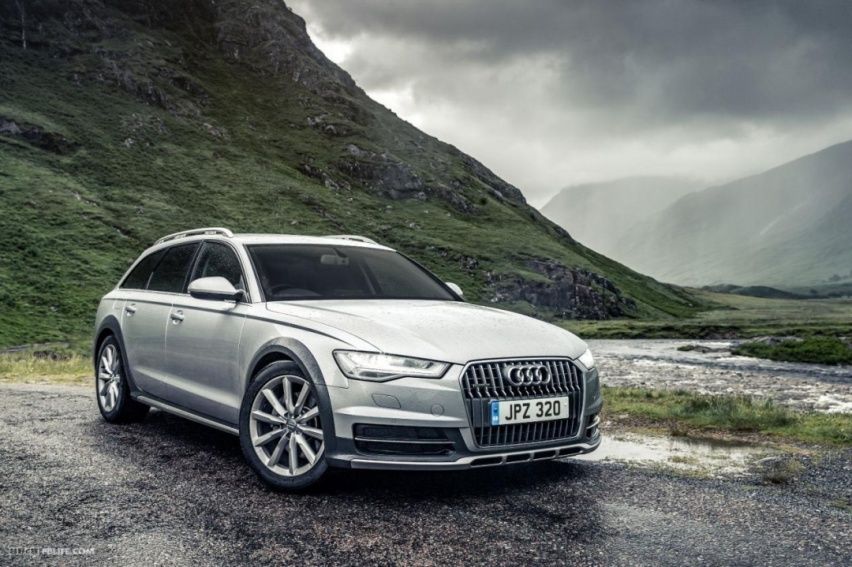

实际这个价位A6 allroad性价比就非常高,EA837的发动机,333匹马力,托森差速器的quattro四驱,要颜值有颜值,用动力有动力,如果不喜欢原厂黑色的轮眉,直接贴一个同色的车衣,看起来和原厂宽体一模一样。

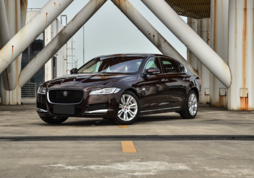

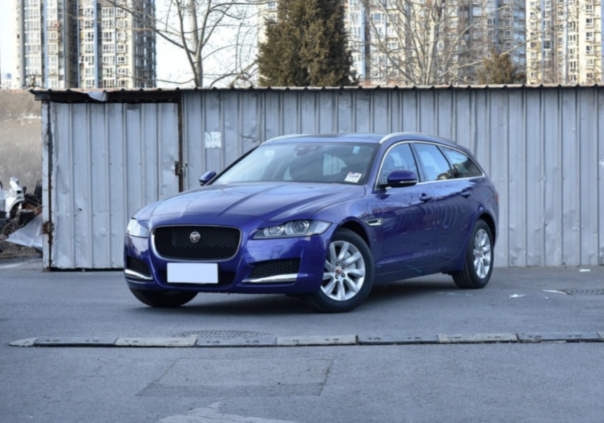

如果确实不喜欢A6 allroad,可以看看2018款的捷豹XF sportbrake,它应该是这个价位里原厂最有范儿的旅行车,相比A6 allroad更个性,就是3.0机增的找不到车源,2.0T的250匹马力,动力确实不如A6 allroad。

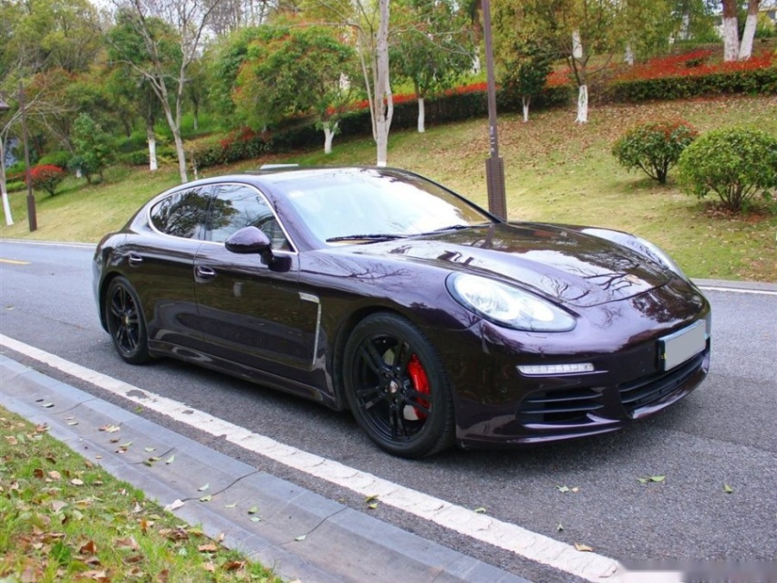

不够豪华?房子一扒,帕拉梅拉!看看2010款的帕拉梅拉,这应该是这个价位能买到的最有逼格的车了。但是一定要做好心理准备,买它先准备好5万元用来修车,一根避震就将近1万元~

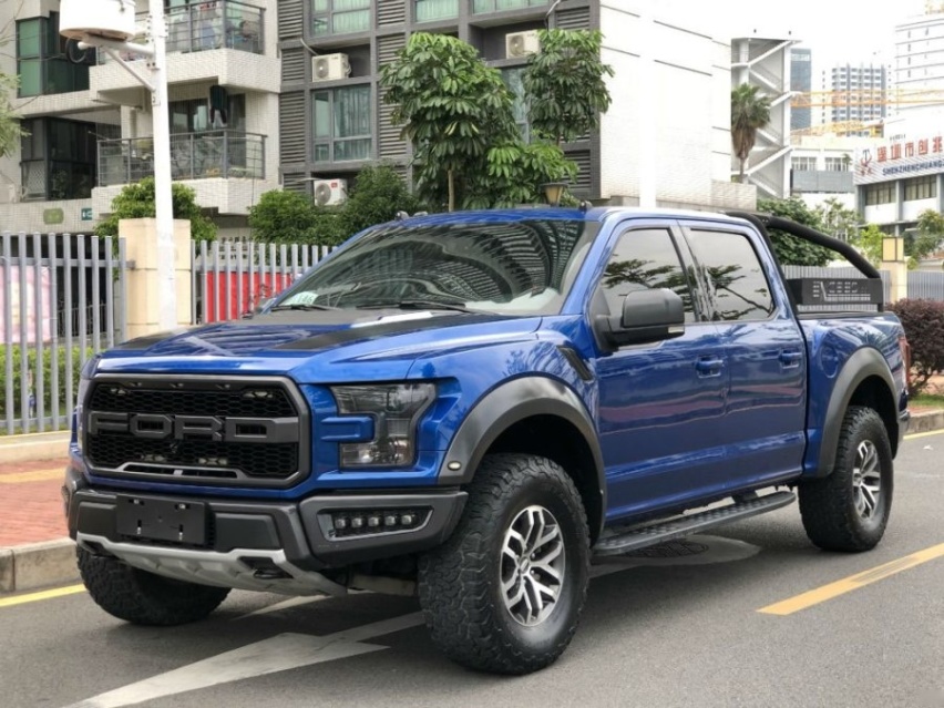

如果喜欢大车,也可以考虑一下皮卡,能买到2017款的3.5T猛禽,虽然15年强制报废,但是又好玩又实用,万一能进城了呢,说不定后期还能涨价,可以考虑一下~

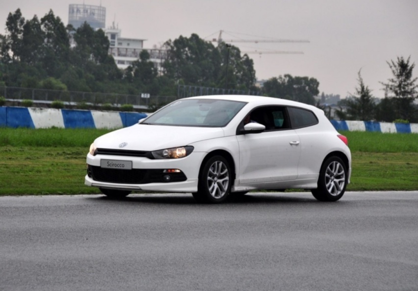

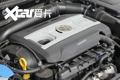

我先给你说四台车,2012款六代GTI、2010款2.0T的尚酷,2010款明锐RS,2012款西亚特LEON 2.0T。四台车齐刷刷的都是2.0T的第二代EA888配DQ250六速湿式双离合,前置前驱,同样的轴距同样的平台,连配置都差不多。
六代GTI和明锐RS是200匹,尚酷2.0T和LEON是211匹,四台车的峰值扭矩都是280牛·米,说白了就是相互换壳。

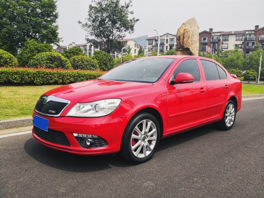

其中车价最低的,最实用的是明锐RS,现在5-7万左右就能拿下,掀背式后备箱,百公里加速7.7秒,是四台车里最慢的,毕竟是三厢嘛。
如果你有高尔夫情节,那就肯定是六代GTI了,8-10万左右就能买到。
尚酷整体的价格比六代GTI贵1万左右吧,毕竟是进口大众,车重也是最轻的1317kg,追求个性,拉风可以选这个。如果想要个小排量的,也以看看2009款的1.4T双增压版本的尚酷,但是需要注意DQ200的7速干式双离合,经常堵车千万别选。

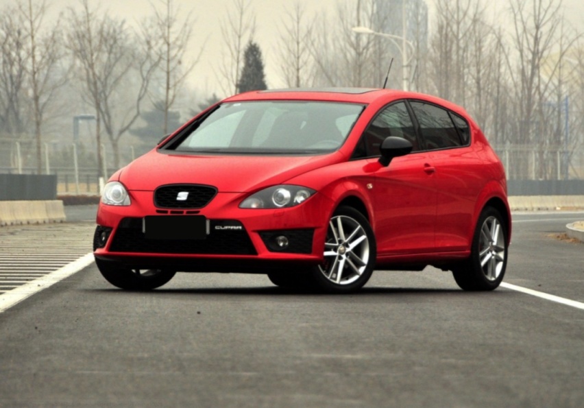

西亚特LEON现在7-8万就能买到,西班牙小辣椒,有很多有意思的设计,比如雨刷是在A柱内侧归位,后门的开关做成了隐藏式的,仪表盘最中间是一个大大的转速表,但是很多人都接受不了这个外观,侧面看就像个大鼠标,欣赏这个车需要境界…

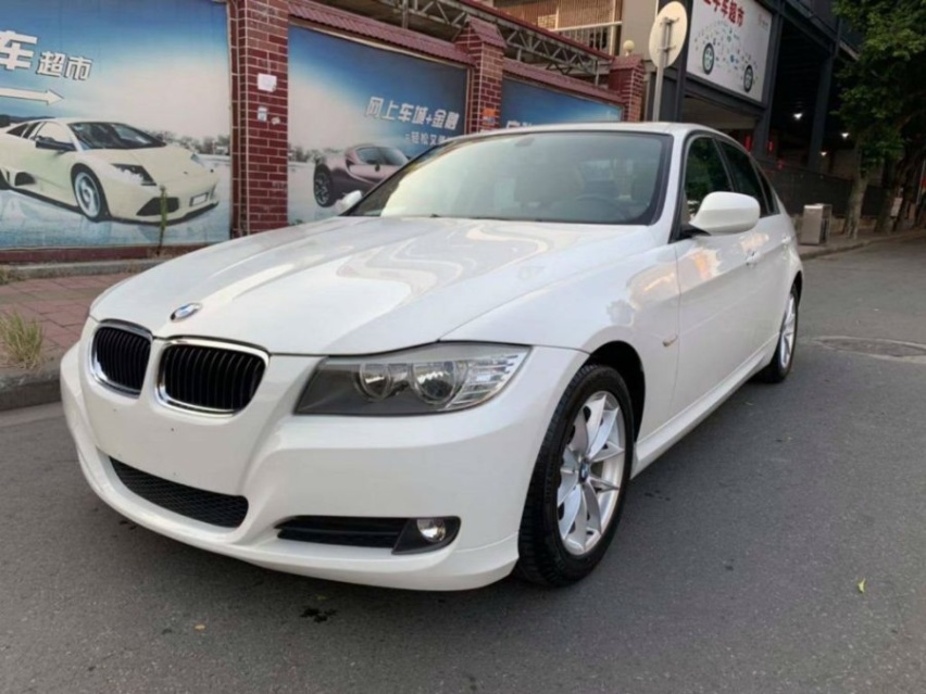

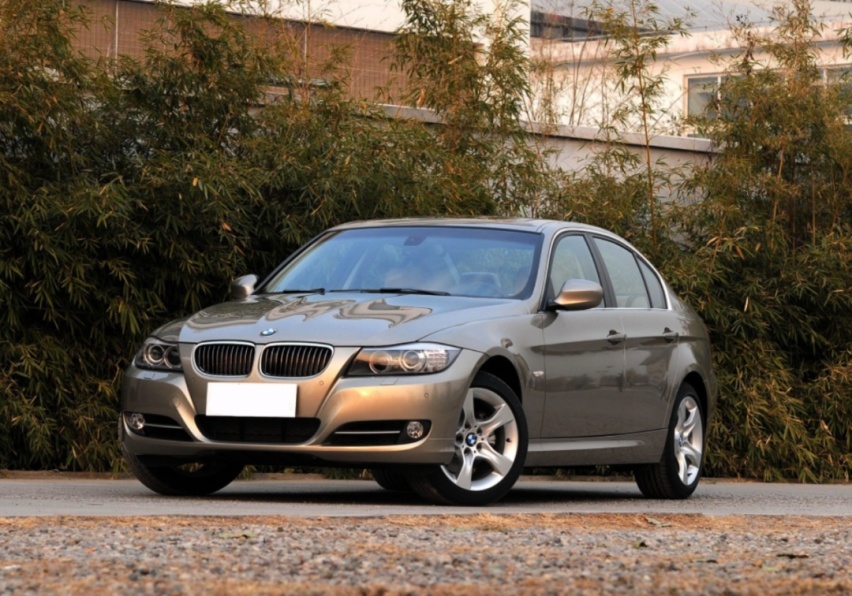

如果想要一个后驱的,开起来更丝滑的直六,可以看看E90的325,现在2011年的325,车况好一点也就是10万元左右。
想要玩10年车龄的德国车,烧机油这件事情应该是不可避免的~

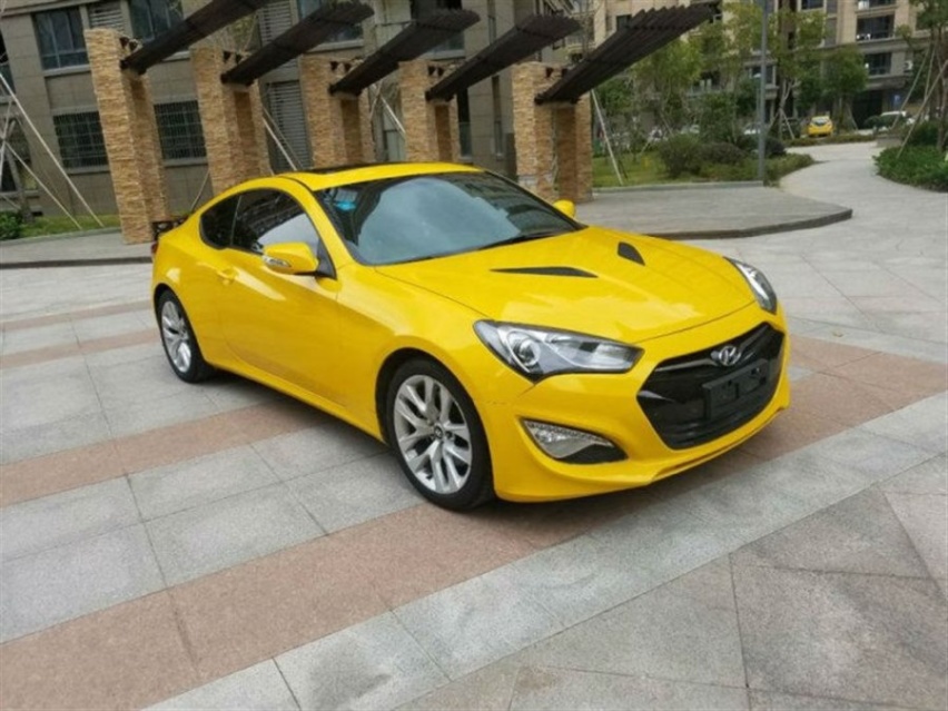

如果想玩日韩系的车,也可以去看看2016款的十代思域和2012款的现代劳恩斯-酷派,希望能帮助到你~
