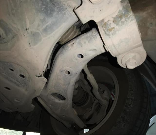

而且,昂克赛拉还有一些特别的地方。首先底盘一些控制臂上有打孔和卷边的设计,这样的好处是,可以减小簧下质量(指非由汽车悬挂系统支撑的重量,如轮胎、轮毂、刹车等)和路面传递给悬架的路感,有利于乘坐舒适性。同时,还可以提高控制臂的结构强度,提升底盘扎实感和耐久性。

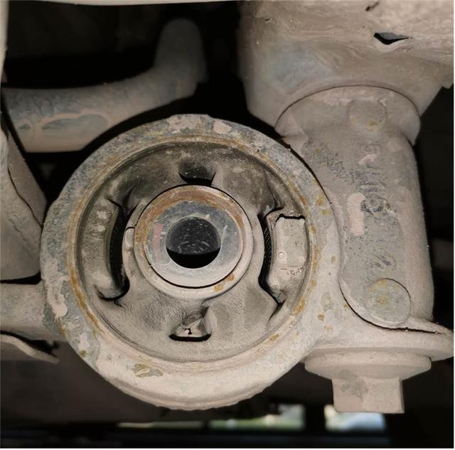

仔细观察还可以发现,这台车的前、后副车架和车身之间没有衬套,都是刚性连接。目前,这样的设计在家用紧凑车型中并不多见,因为这样可能会牺牲一部分震动过滤效果,影响乘坐舒适性。但这样的好处是路感更明显,提升转向响应,也更利于操控。

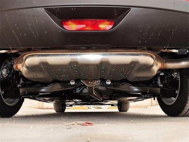

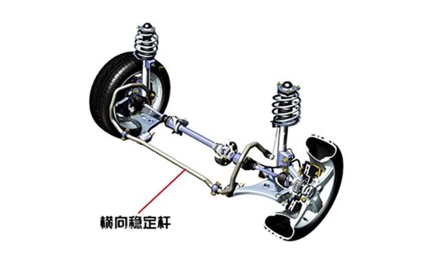

同时,对于前面提到的“缺少后稳定杆”,我们特意检查了这台车,情况属实。但有一点不准确的是,这只限于1.5L车型,而昂克赛拉2.0L版是有的。1.5L版本为什么会这样呢?稳定杆又称“防倾杆”,能够给车辆提供一定的侧倾角刚度(指在侧倾角不大的条件下,车身倾斜单位角度所需的侧倾力矩),当侧倾角刚度越大的车辆过弯时表现出的侧倾幅度就越小,侧倾感也就没那么明显。一般而言,前稳定杆比后面更粗壮,这样在行驶过程中前轴可以分配更多的侧倾角刚度,进而横向载荷转移量也就越大,车辆在转弯幅度过大时前轮更容易出现“打滑”的现象。
所以,通常情况是,为了提高行驶安全,家用车辆一般需要适度的转向不足,俗称“推头”——为什么需要适度的转向不足呢?由于离心力的作用,车辆“推头”后会往外“窜”,行驶半径就会越大,同样的速度下离心力也会越小,那么轮胎附着力也就更强,车辆更稳定;如果“甩尾”的话,虽然行驶半径会变小,但离心力更大,会进一步加剧“甩尾”的趋势,从而难以控制车辆,影响行车安全。
