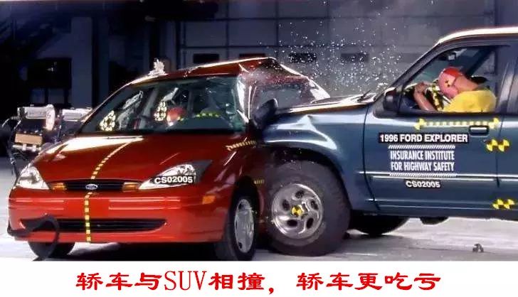

1、不同重量的汽车发生碰撞
较重的车型与较轻的车型相撞时,根据动量定理,质量较轻的车型速度的变化更大一些,所以较轻的车型吃亏;比如普通家庭轿车与SUV相撞,一般都是轿车吃亏。

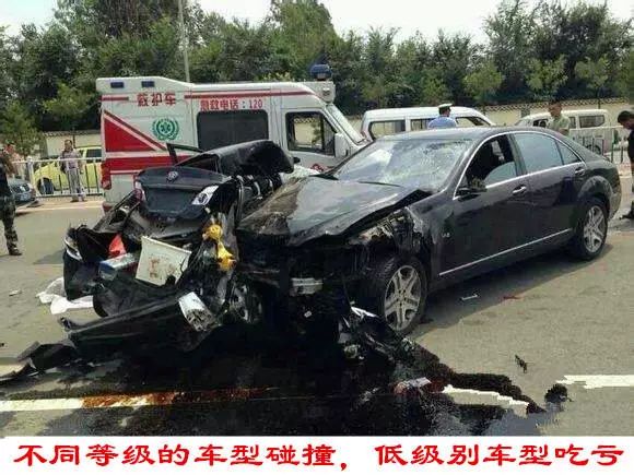

3、大型车和小型车发生碰撞
大型车和小型车相撞时,由于大型车有更大的缓冲吸能区,配置的安全装置也更多,所以小型车更吃亏;比如说奔驰与夏利相撞,毫无疑问夏利将体无完肤。

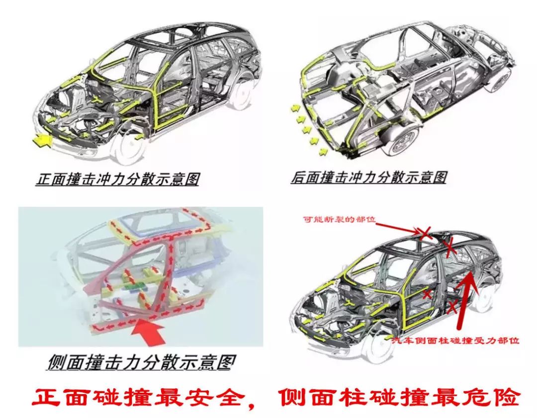

5、撞击的部位
汽车发生碰撞时,撞击的部位非常重要,如果正好撞在汽车的“软肋”上,低级别的车型也能把高级别的车型撞坏了。一般来说,汽车正面碰撞是最安全的。汽车安全设计都是以驾驶员为主要保护对象的,主要参考的因素也以正面碰撞为主,因此汽车的正面防护是最好的。不仅有前防撞钢梁,有两根强壮的纵梁,有吸能结构,A柱和门槛也足够坚硬,同时安全气囊的碰撞传感器也在这里,碰撞时可以保证气囊的顺利展开(有很多碰撞安全气囊是不开启的)。而侧面柱碰撞是最危险的,很容易造成汽车的解体。所以,如果碰撞无法避免,就直接用正面撞击吧。千万不要乱打方向,把自己最脆弱的“软肋”交给对方,那你就惨了!
