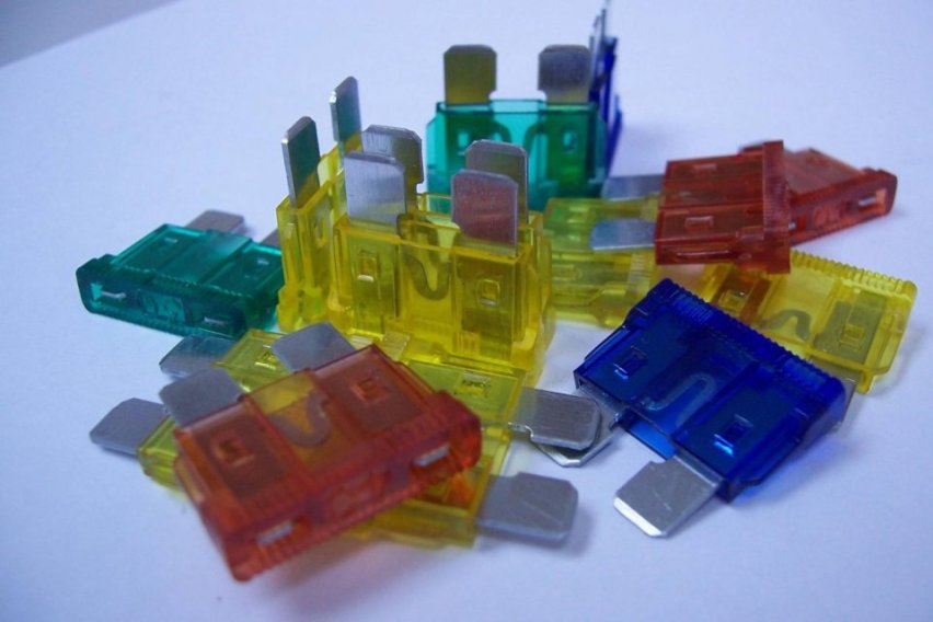

保险丝是汽车电气系统的保护装置,它可以保护电子元件。保险丝的价格相比电子元件要便宜的太多,大部分的保险丝只需要2毛钱。那么什么情况下保险丝会烧断呢?原因很简单就是电器系统中的电流过大,超过保险丝的承受范围,保险丝就很可能烧断。那什么情况下电路中会出现电流过大呢?

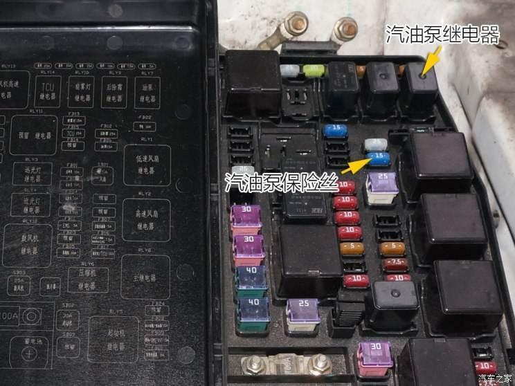

总结:很多汽车电路故障出现时,大家不要慌,要先检查一下保险丝,(保险丝一般有两个地方,一个是在方向盘下面的面板下,另一个是在发动机舱内)。将保险丝盒盖打开,在里面有各保险丝的名称及对应的电子元件,保险丝用保险丝钳取下检查,如果烧断及时更换,只需要2毛钱就可以解决问题,不用再去4S店花更多的冤枉钱了。
