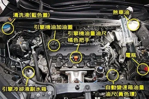

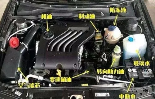

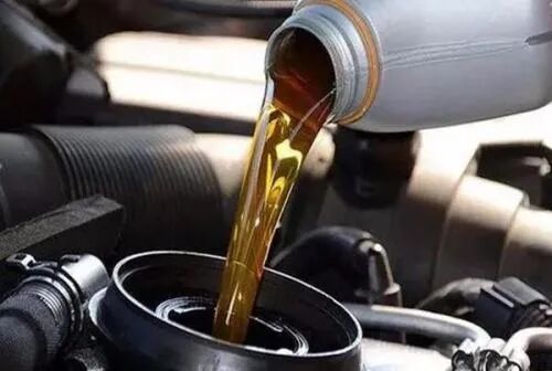

说起五油三水想必我们都比较耳熟,至于是否能详?那就不得而知了。五油三水中五油指机油、变速箱油、燃油、刹车油、转向助力液油。三水指,雨刮液、防冻液、电瓶水。

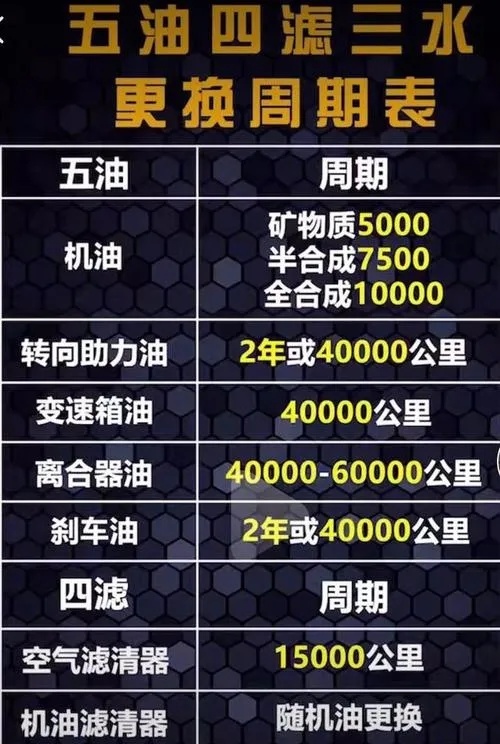

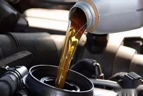

机油,可以说是汽车的血液,其作用主要是润滑,还有冷却、密封、防锈、减震的作用。更换周期的话主要看油品的,一般的矿物机油可以每5000公里就换一次,合成机油可以延长至8000至10000公里更换,当然更换周期主要看汽车的使用情况来决定的。

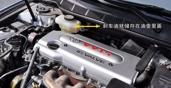

刹车油,顾名思义就是刹车的时候的通过均匀传递压力来实现刹车,具有传递能量、散热、防腐防锈以及润滑四大作用,刹车油比较重要,其性能直接决定汽车的安全性,建议是2年或者行车达到4万公里的时候换一次,不然容易引起变质。
汽油(柴油),汽车的动力源泉,什么时候用完什么时候去即可,像笔者的话一般续航还有个90公里的时候就去加油了。
变速箱油,这个我们直接接触的不多,但不代表其不重要,自动变速箱一般正常行驶情况每12万公里更换一次,恶劣行驶情况每6万公里更换一次。手动变速箱油又称为齿轮油,一般正常行驶情况下2年或者6万公里更换一次。
助力油,就是汽车助力转向泵里面用的一种特殊液体,使得我们打方向盘比较轻松的,一般建议3年或3万千米更换一次,还有就是转向的时候感觉比较费劲就要引起重视了。
雨刮水,就是我们雨刷用的清洁用水,用完加就可以,只不过夏冬季节有所区分的。
电解液,这个是我们关注较少的一种液体,一般不会进行补充,直接更换电瓶的,一般的建议三四年左右就需要更换电瓶了,费用也就几百块钱。
防冻液,在发动机冷却系统中循环流动,使发动机能以正常工作温度运转。发动机水温过高,车仪表盘上的水温报警灯就会亮,车主需要检查冷却液是否不足。一旦车主发现防冻冷却液不足,应该及时添加,一般建议每2年更换一次,平时的话看一看防冻液箱就可以。
