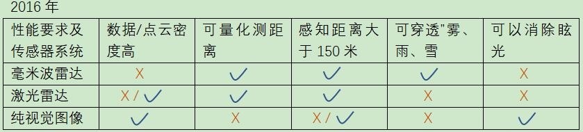

但在以往,并没有任何某一类传感器/感知系统可以同时满足以上全部4项要求。因此,目前几乎所有的自动驾驶环境感知系统都是将几类传感器结合起来走所谓-感知融合/数据融合之路,即将各类传感器/感知系统(如纯视觉图像感知系统,毫米波雷达,激光雷达等)的特长/优势结合起来达到上述目的。
但是,由于技术的进步,目前纯视觉图像感知系统已经可以单独完成上述4项感知任务以及消除眩光等。

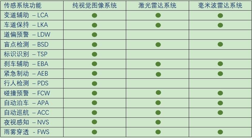

对比两表可以看出,纯视觉图像感知系统在很大范围内已经可以替代毫米波雷达以及激光雷达,这应该是特斯拉美国Model 3/Y取消毫米波雷达配置的主要原因。而对比纯视觉图像感知系统,毫米波雷达两个固有短板(画面数据/点云/像素密度低,非金属表面物体反射率低)几乎是没有办法克服,但其优势已经可以被纯视觉图像感知系统替代。

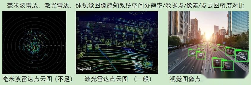

《车业杂谈》:关于刚才谈到的感知系统的4项性能,您可否就此具体谈谈毫米波雷达、激光雷达,以及纯视觉图像感知系统,哪个最优且满足自动驾驶环境感知系统要求?先谈第一项性能。
方圆:就第一个性能而言(空间分辨率/数据点/像素/点云图密度),纯视觉图像感知系统最优且满足自动驾驶环境感知系统要求。
这项性能至关重要,它是最接近人类视觉性能的,这应该是为何特斯拉始终坚持认为纯视觉图像系统可以完成自动驾驶环境感知的任务。
其逻辑基础之一是人类也基本上是凭视觉图像来驾驶汽车的;其二是感知系统的实时信息流(bitstream/s – bit/s)是主要、核心、关键指标;其三纯视觉图像系统的性能也在不断扩展,也可以测量距离,也可以实现全天候、全天时的感知任务。从这三点出发,纯视觉图像系统有着常规激光雷达,毫米波雷达不可比拟的优势——纯视觉图像系统的空间分辨率/数据点/像素/点云图密度往往可达激光雷达的100倍左右甚至更高,比毫米波雷达就更高了。可以从下面三者的像素/点云图的对比,明显看出区别。

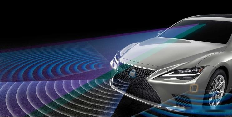

另外,如上面所述,丰田雷克萨斯(如下图)已经搭载/量产了大陆固态/Flash激光雷达(HFL-110),感知/测量距离为50米。

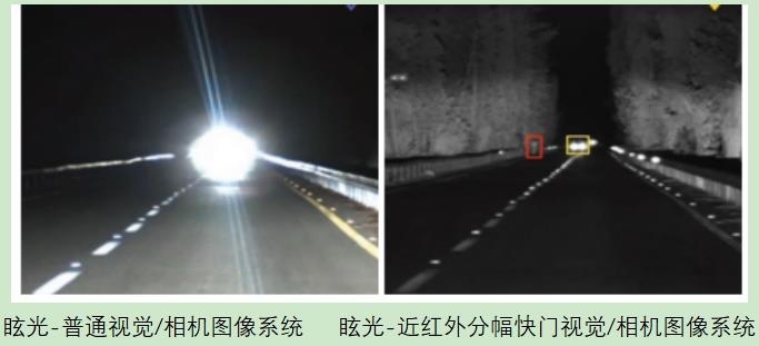

方圆:首先为了解决恶劣天气/夜晚对面相向来车的眩光(包括开启远光灯)的问题,很多高端/豪华车型研发了智能可控前大灯,遇到相向来车时主动调低灯光以及将灯光偏向以避开相向/对面来车的驾驶员的视角来消除眩光影响。

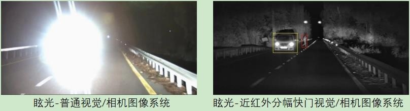

但目前这只能解决自己不产生眩光,无法解决相向来车对自己的眩光的影响。前面提到的最新近红外分幅快门视觉/相机图像系统可以解决这个问题,如下两图所示。左面图中显示了通常视觉图像系统获得的眩光,右面图中显示了红外分幅快门视觉/相机图像系统所获得的图像,没有了眩光效应。

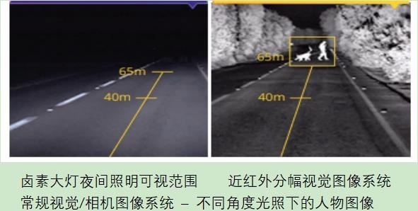

其次,夜间行驶是自动驾驶重要的应用场景,特别是对特种车辆/车型L4级自动驾驶而言。近红外分幅快门视觉/相机图像系统可以协助车辆通常的照明系统来解决这个问题,如下图所示。注:通常大灯GB7258--1997《机动车运行安全技术条件》,近光灯10-30米,远光灯80-120米。卤素大灯100米以下,氙气大灯可达150米,LED大灯可达300米,激光大灯可达600米。氙气、LED、激光,特别是LED及激光大灯的亮度较强,对人眼有些刺激。近红外光则可以避免这些问题。
近红外光分幅式视觉图像系统还可以使白天的视觉图像更加清晰、不受太阳光照射角度的影响,示意图如下图中的人物图像所显示。近红外光分幅式视觉图像系统可以在某一时刻“分幅/切片/聚焦”在某一空间的某一成像的平面上。

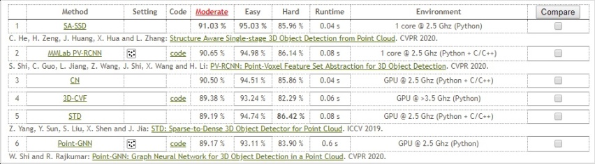

首先,由于空间及时间分辨率/像素/点云密度不同,导致不同感知系统之间的场景数据融合有很大挑战。如最近阿里达摩院在CVPR2020发表的论文《Structure Aware Single-Stage 3D Object Detection from Point Cloud》,为了同时提升精准度及效率将常用的激光雷达(Lidar)单阶段检测器 (single-stage)与两阶段检测器 (two-stage) 3D 物体检测方法进行优化,将其各自的优势结合起来已达到高精准度及高效率。该方法/检测器曾在 KITTI BEV(bird`s eye view)排行榜上排名第一,如下图所示。
但即使这样,与直接将纯视觉图像系统中的相机场景数据融合进行3D 物体检测相比,还是要多出了一些中间步骤。
直接将纯视觉图像系统中的相机场景数据融合进行3D 物体检测有其它方法不可比拟的优势——对各类视觉图像系统,可以设置一样的空间及时间分辨率。
