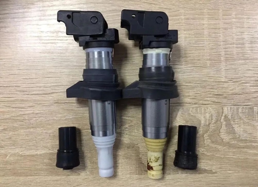

  • 缺缸:需要检查点火线圈、火花塞
要注意的是更换点火线圈或者是火花塞时最好能直接换一套,不要图方便只换一个,因为如果一个点火线圈罢工,那说明其他几个也大限将至,免得来回折腾多掏几次工时
