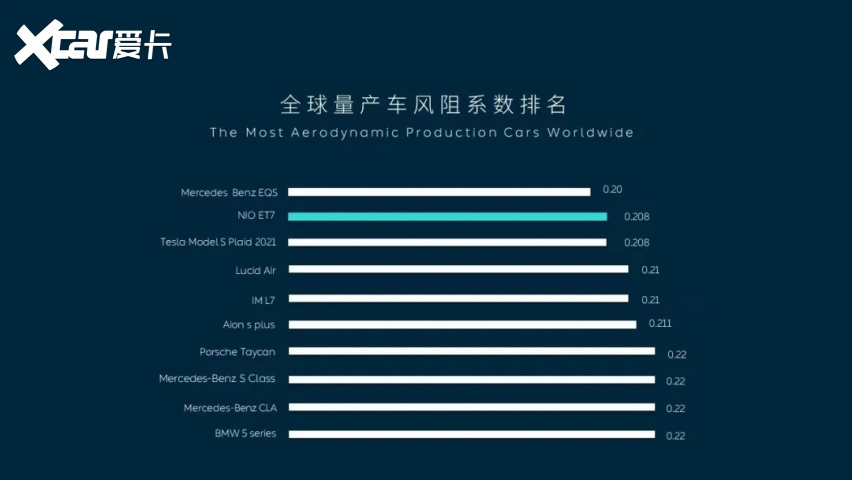

在量产车里面,近几年大家都被「风阻系数」内卷起来了,前几年速腾、POLO的0.32就算得上一个好成绩,而现在奔驰EQS却到达了0.20,蔚来ET7稳居第二,达到了0.208。

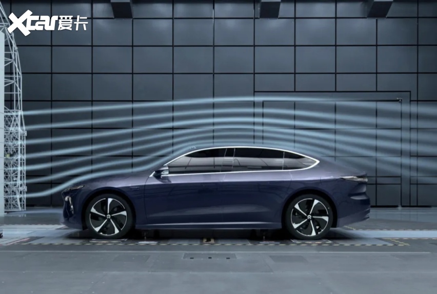

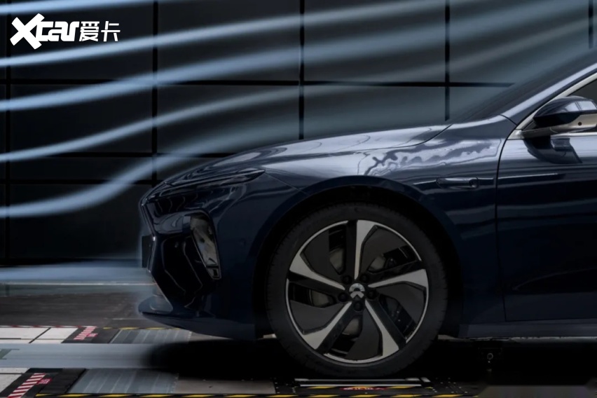

但风阻的优化并不简单,蔚来ET7为了获得更流畅的车身设计,对空气动力学部件和13项细节的全方位优化,空气动力学团队历时2年,通过800余次空气动力学仿真模拟以及120小时的风洞测试,最终拿到了这个极限成绩。
这或许很多人会说,有很多车型造型与ET7接近,为什么风阻相差会很大,原因就来自于细节上的攻克。

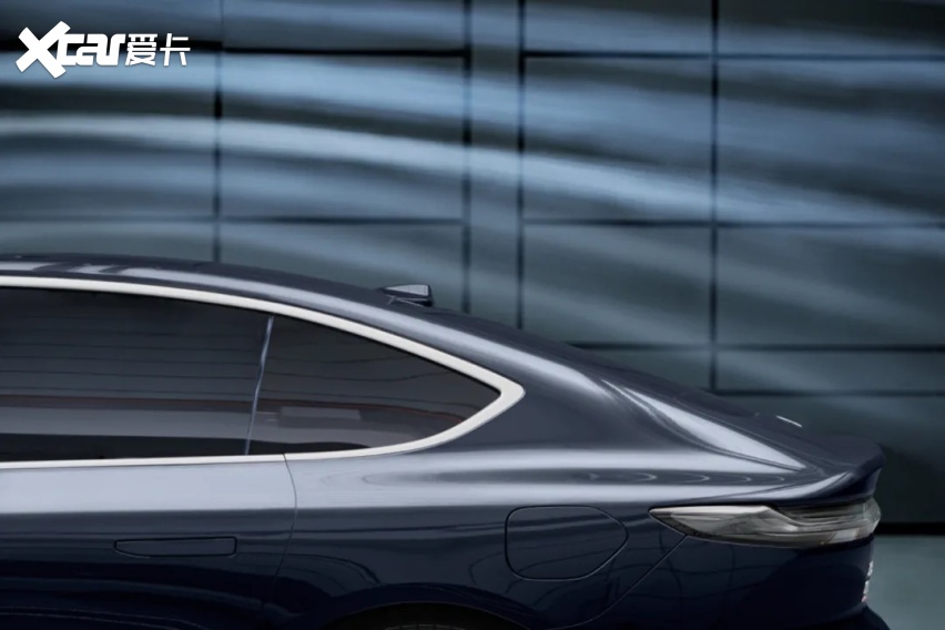

比如ET7在产品定义和前期造型选型阶段,空气动力学团队就深度参与造型设计,在满足人机工程及乘坐舒适性的前提下,优化了前挡风玻璃倾角、大灯侧围转角、溜背流线型倾角、C柱肩线特征、接近角、离去角、轮辋等。

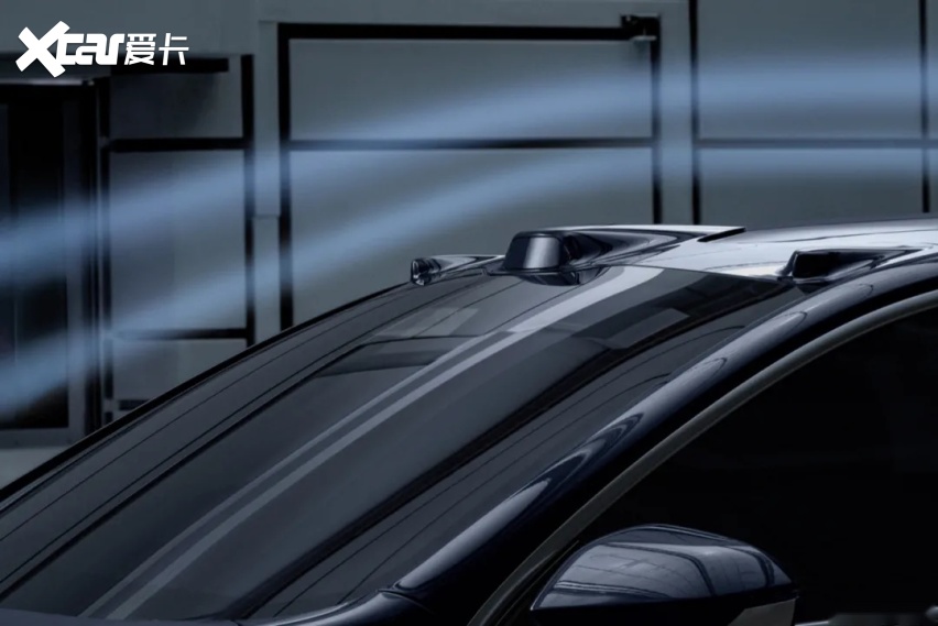

车顶超远距高精度激光雷达和800万高清摄像头的”瞭望塔”式布局拥有更开阔的视野, 也定义了自动驾驶时代的汽车外观设计,但同时它对空气动力学也是一个巨大的挑战,空气动力学团队竭尽所能充分优化激光雷达、摄像头倾角,左右两侧弧度,顶部圆弧,把风阻系数做到极限。
风阻系数的内卷,和我买车有啥关系?​
风阻系数的内卷,和我买车有啥关系?​
此外,蔚来ET7全系标配AGS主动式进气格栅、空气悬架,底盘使用轻量化护板进行全方位的遮盖,使空气动力学性能进一步提升,实现了设计与空气动力学性能的完美融合。

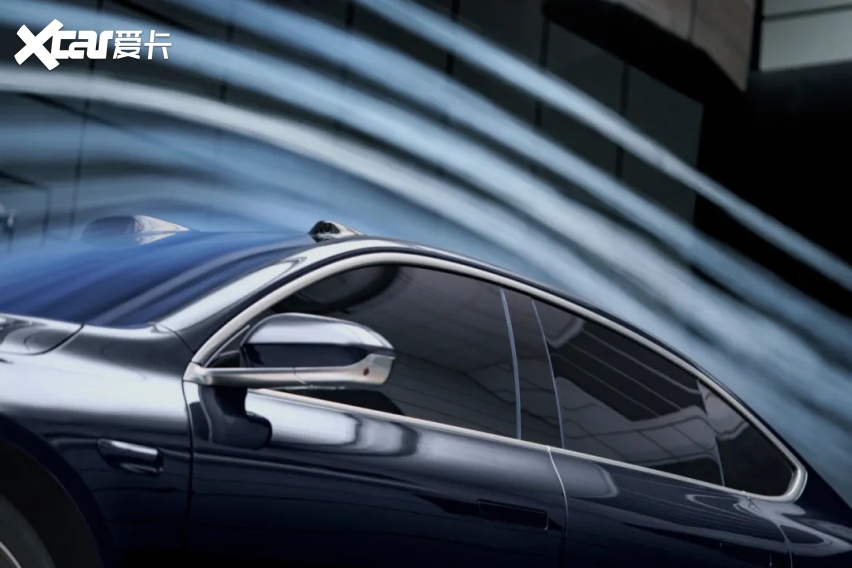

在一些容易被忽略的细节上,蔚来ET7同样精益求精,通过对前保险杠引擎盖转折角倒圆、前下保险杠倒圆、大灯与翼子板转角倒圆、后视镜下壳体和上壳体的弧度、后视镜镜柄厚度、后备厢鸭尾弧度和翘起高度、门槛饰板、前轮挡板和后轮挡板等等点滴细节的不断优化,让蔚来ET7最终取得0.208的超低风阻系数。

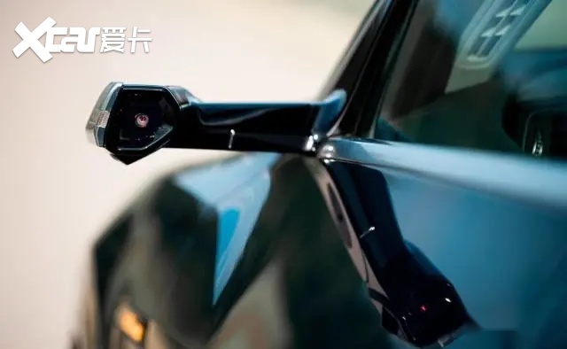

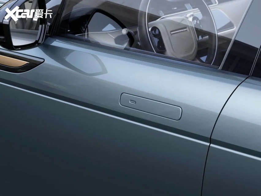

当然,也有逐渐开始取消后视镜和门把手的。
风阻系数的内卷,和我买车有啥关系?​
比如路虎极光早在多年前就开始用伸缩式门把手,现在到特斯拉Model 3、蔚来ES6等,而同时在本田Honda E、雷克萨斯ES、大众XL1等车型已经干掉了后视镜。
而为什么追求极致的EQS和ET7还保留着后视镜呢?梅赛德斯奔驰全球CEO康林松在专访中的回答是:虚拟后视镜会更容易晕车,以及额外耗电。
