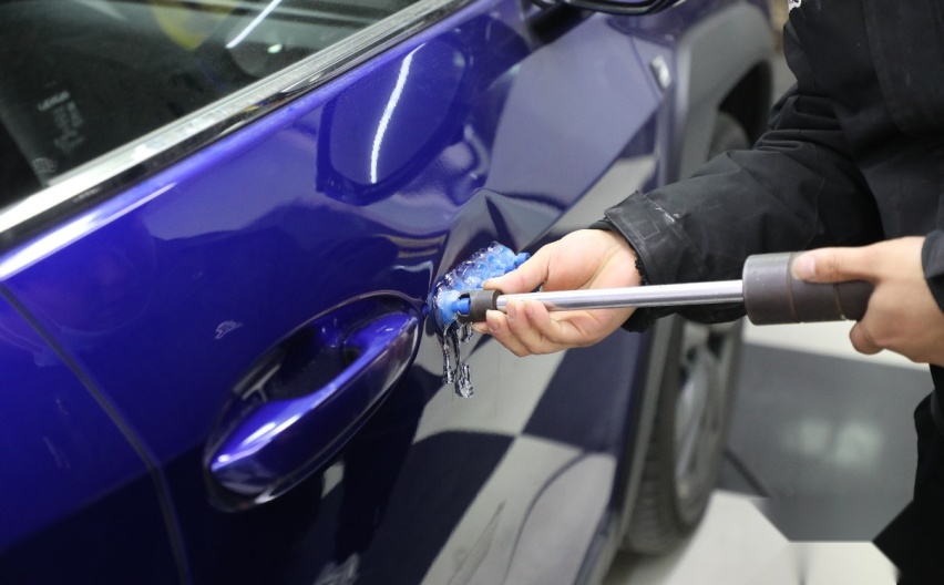

这种铝合金的车门修复是需要从里面顶出来的,所以需要拆车门。在拆之前可以先拉拔一下,尽量把凹陷拉浅一点。当然铝合金不是那么好拉,可以多拉几次,把棱线大部分拉出来在顶的时候就可以省很多力气,不然太深的话费力不说,还有可能会出尖子,到时候修完一堆麻子,这个坑就修废了。
棱线处凹陷变浅后就可以拆门,从里面顶出来了。拆门板最重要的就是看螺丝的位置,基本上80%的车型在门拉手的盖板里面都会有一个螺丝,这个很好找。剩下的螺丝就得看经验了,雷克萨斯这个车门板共有3个螺丝。剩下两个一个在放手臂的皮平台下面,一个在玻璃控制器下面,一个藏得比一个阴间。
螺丝拆掉了之后就很简单了,里面都是卡子,把门板掰开后向上提,就可以拿下来了。顶出一部分后就要把这个大鼓包敲下去。
像这种坑有3个难点,一是棱线处,二是上面的鼓包,三是这个门拉手。因为在施工的时候这个门拉手会挡住工具,现在门拉手拆掉后,再把鼓包敲下去,这个坑就已经解决了7成。
顶的时候可以从锁块位置伸工具进去顶,做好防护,很简单就可以全部顶出来了。把上面弄好之后就要弄下面那个小凹陷了,下面的小凹陷很简单,没有在防撞梁上,1个小时就可以搞定,如果在防撞梁里就麻烦了,还得把工具插进防撞梁里一点点别,修起来就麻烦多了。

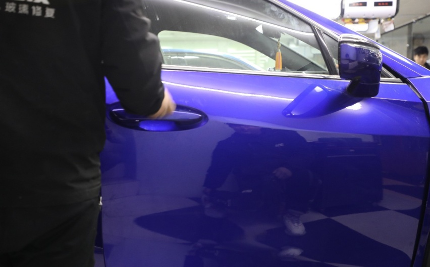

修好后再简单抛个光,就光亮如新了,然后再把门装回去。
对比一下主驾驶的车门,棱线没有问题,平整度也和原来一样。
