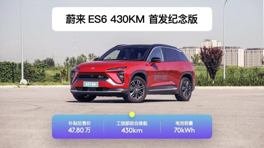

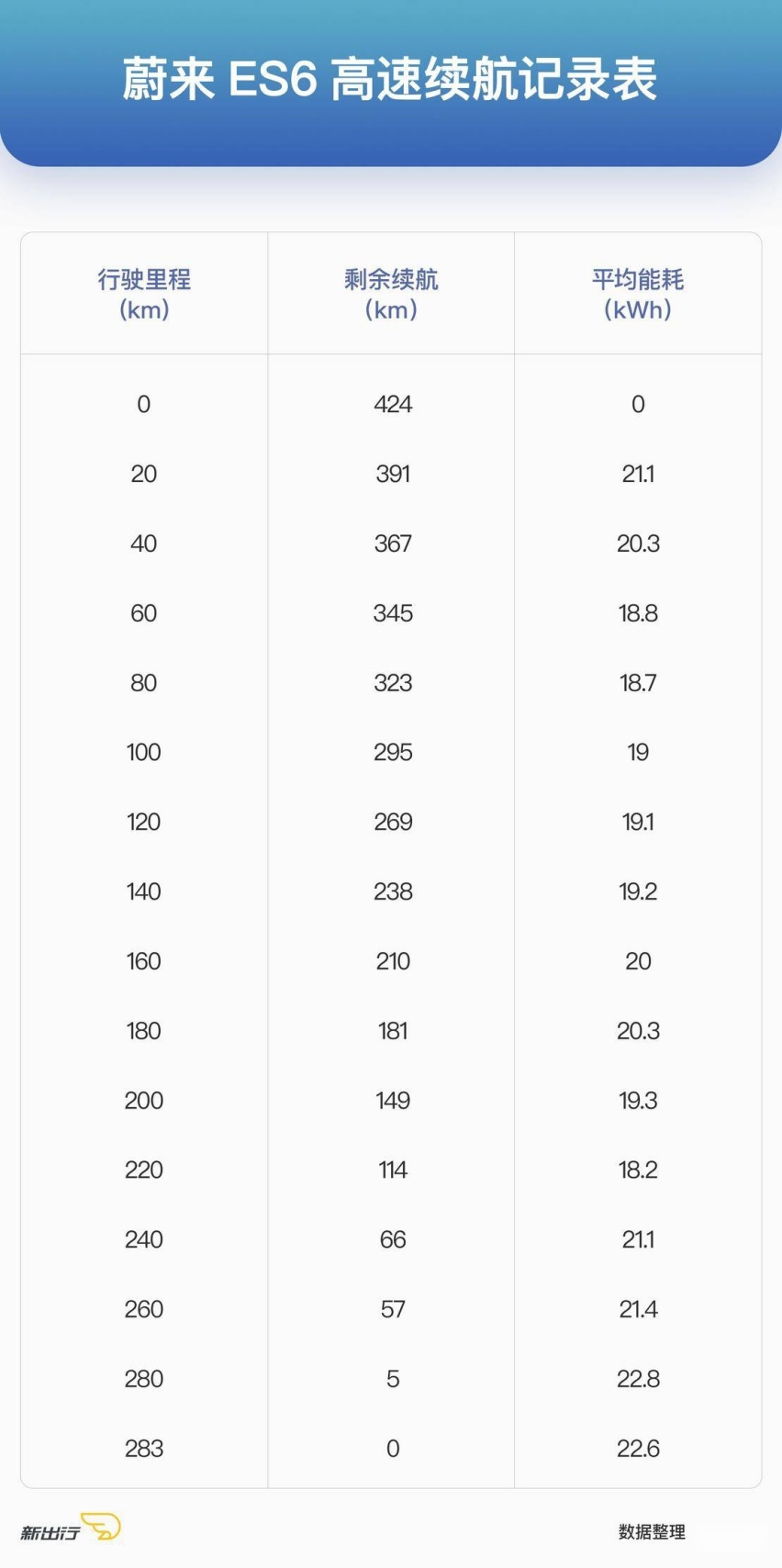

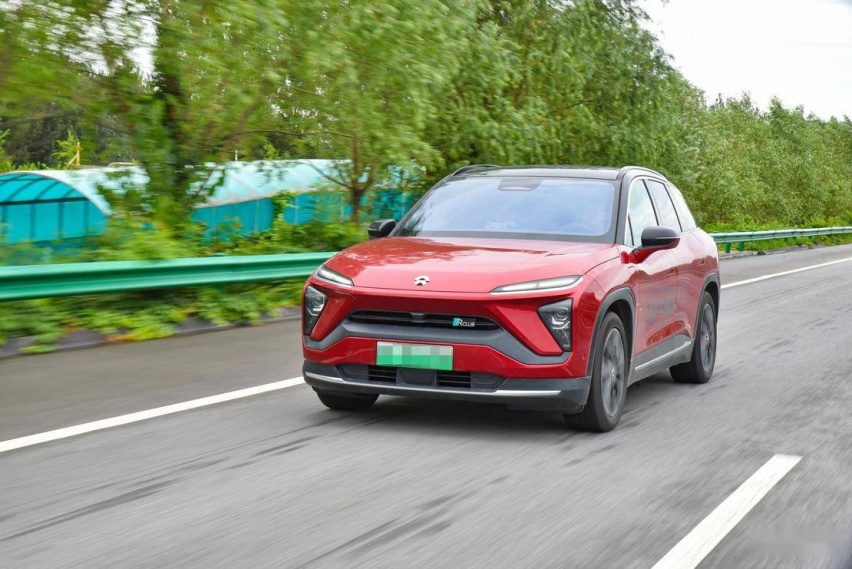

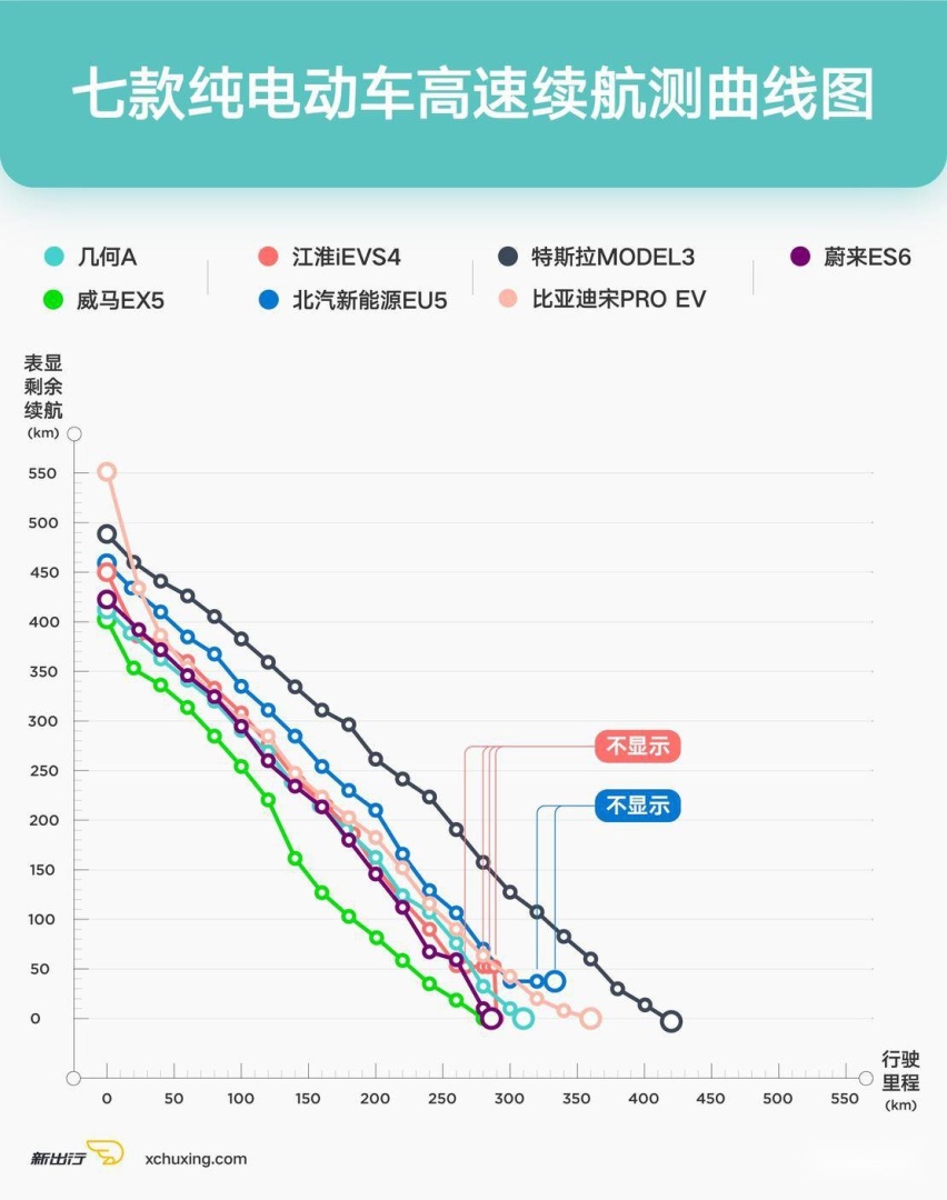

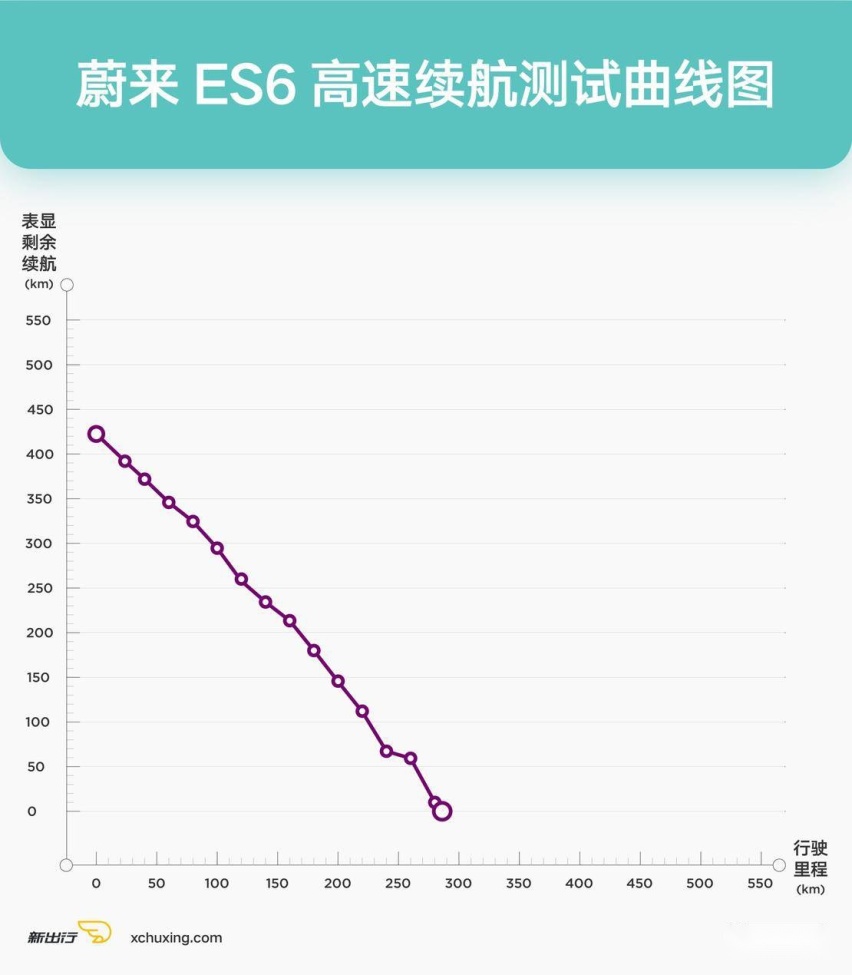

蔚来 ES6 驾驶感体验出色 实测高速续航 294 km
蔚来 ES6 是本次夏季大横评中非常热门的车型的车辆,最终行驶了 294km 的高速里程后正式的趴窝,车辆在仪表盘显示剩余续航为 0 的时候共行驶了283km后还能行驶 10km 的路程,最后不限速速度渐渐降低为 0km/h,若按照官方提供数据 70kWh 的电池容量计算的话,这次高速测试蔚来 ES6 的平均能耗为 23.8kWh/100km。

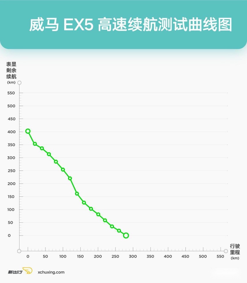

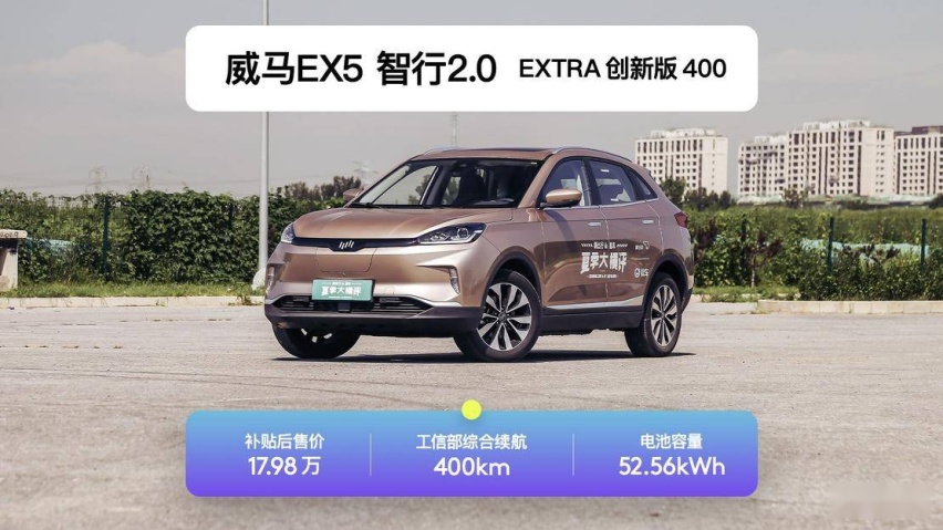

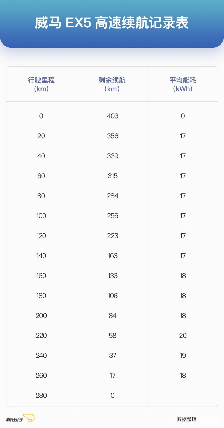

威马 EX5 400版本 实测高速续航 285.5km
威马 EX5 400 版本是这一次夏季大横评高速续航测试项目中第一位趴窝的,最终行驶了 285.5km ,车辆在行驶了 264 km之后车辆仪表开始不显示剩余续航里程,最后将近趴窝的时候车辆限制功率最高时速仅能到达 47 km/h,车辆在电量显示为0的时候还继续行驶了 21km 的路程才正式趴窝。若按照官方提供数据 52.56kWh 的电池容量计算的话,这次高速测试威马 EX5 的平均能耗为 18.4kWh/100km。

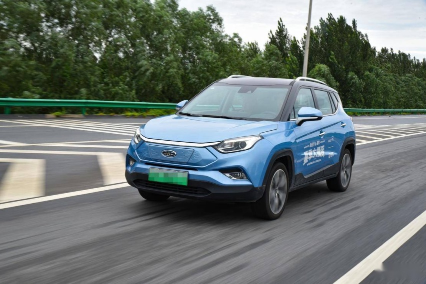

江淮 IEVS4 高速续航数据 289.3km

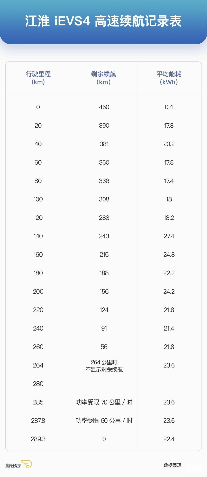

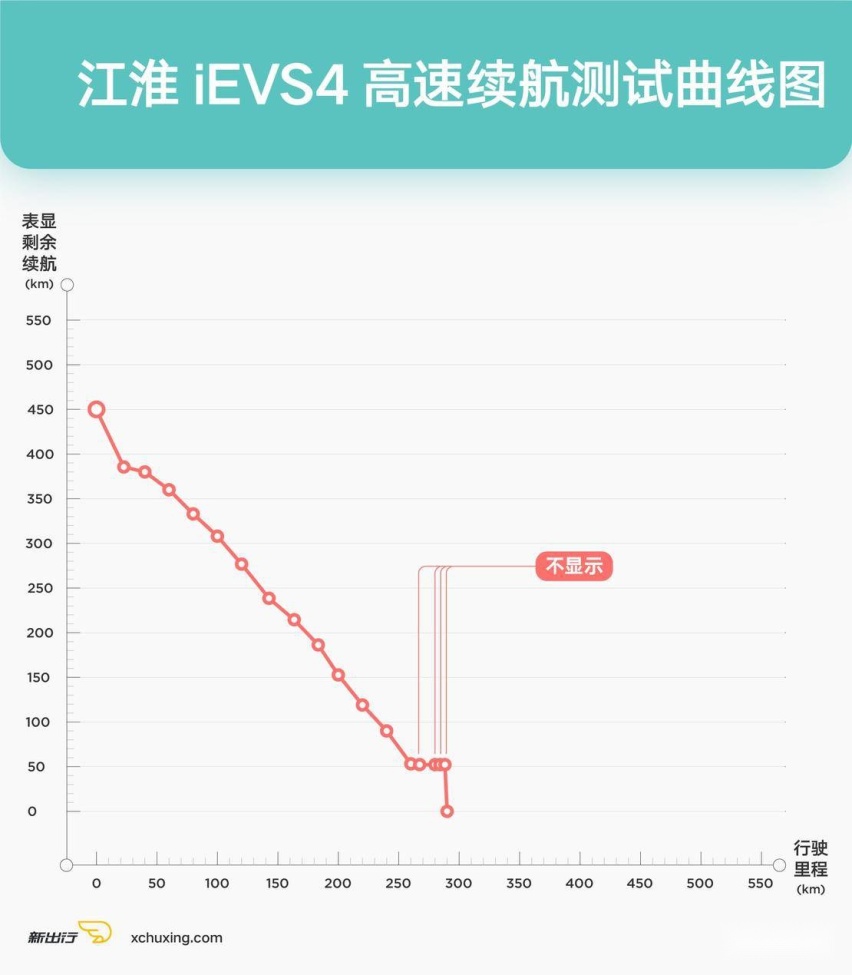

江淮 IEVS4 是本次夏季大横评高速测试中的第二位趴窝的,共行驶了 289.3km ,车辆在行驶到 264km 的时候开始不显示剩余续航里程,到达 285km 的时候车辆最高车速受到输出功率的限制只有 70km/h,行驶到 287.8km 的时候车辆最高车速只剩下60km/h,最后行驶到 289.3km 时候车辆彻底趴窝。若按照官方提供数据 66kWh 的电池容量计算的话,这次高速测试江淮 IEVS4 的平均能耗为 22.81kWh/100km。

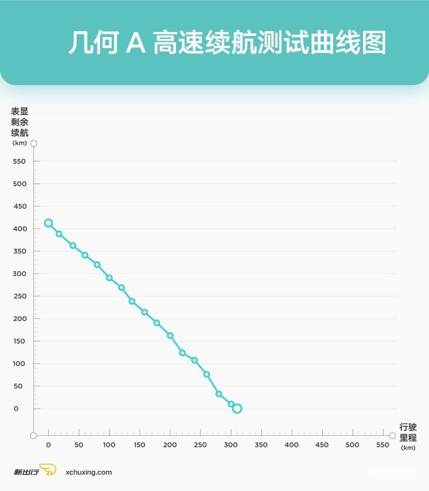

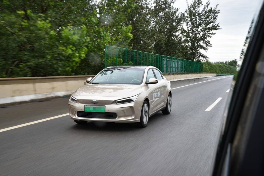

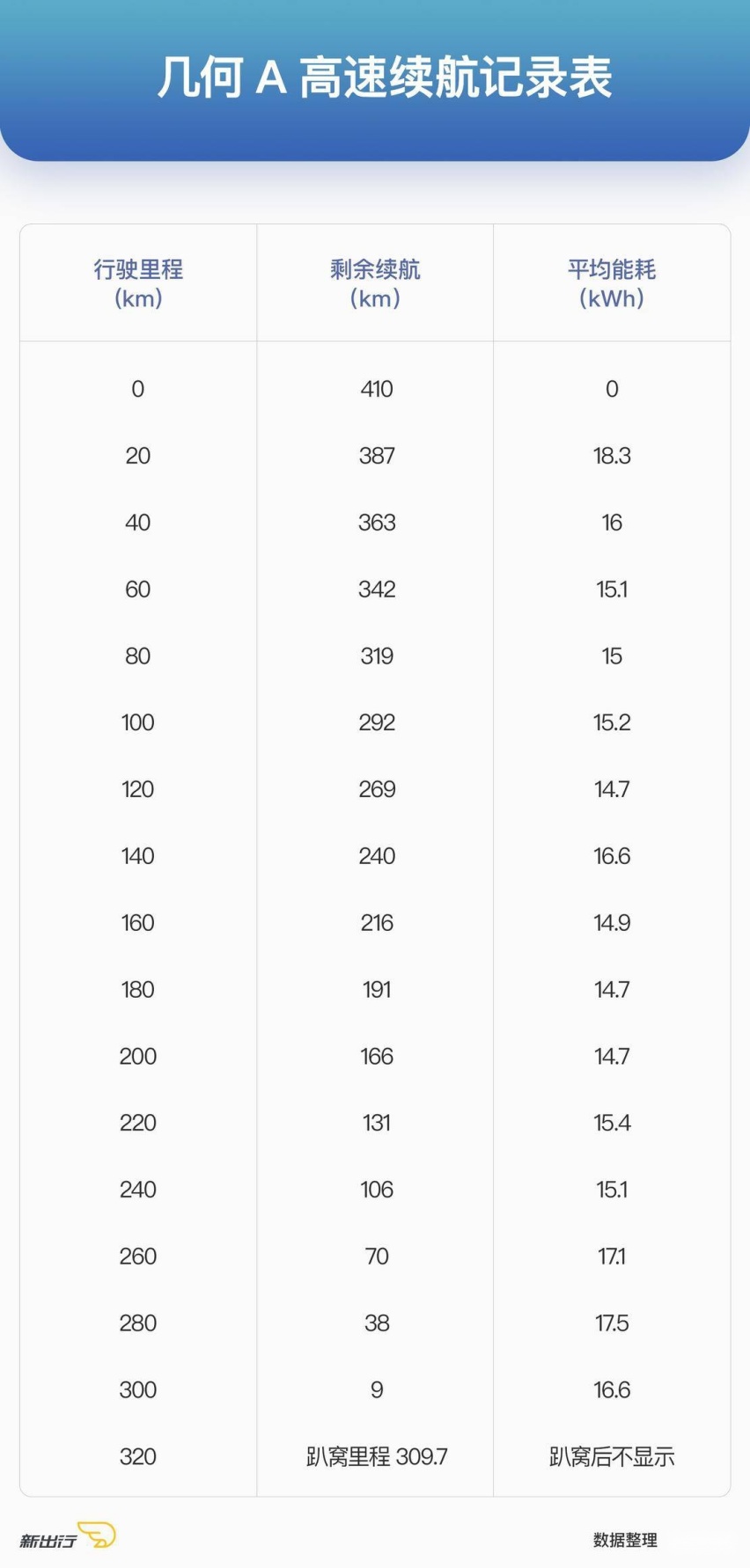

吉利几何 A 高速续航数据 309.7km

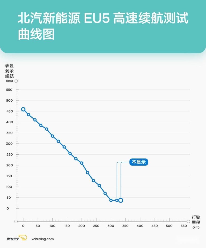

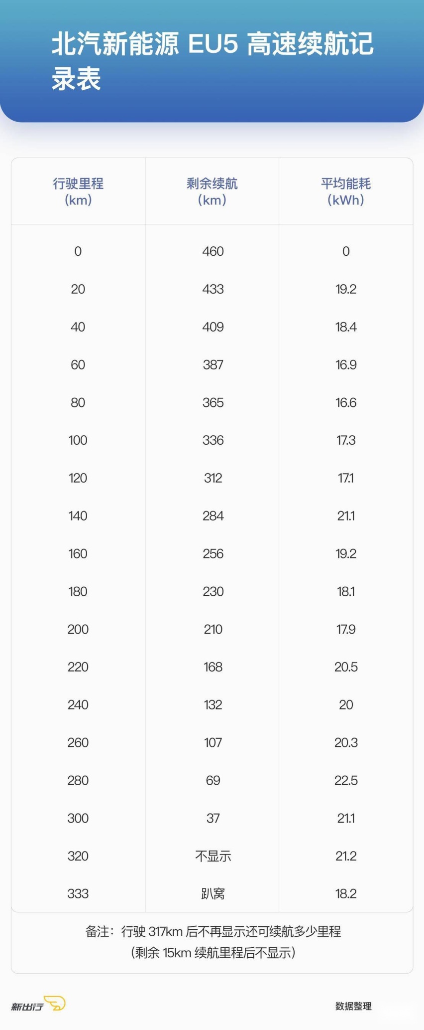

此次我们找来的吉利几何 A 为高维续航标准幂方版,官方车辆标称续航为 410km,而在本次的夏季大横评中这款车在高速续航方面一共行驶了 309.7km 的里程。而吉利几何 A 在测试中并没有“降速保命模式”车辆在电池电量消耗殆尽表显剩余 0km 的时候车辆会渐渐失去动力,往前滑行了 280 米左右后车辆会自动切换到 N 挡然后趴窝,且趴窝之后车辆无法重启,最终趴窝显示行驶了 309.7km。若按照官方提供数据 51.9kWh 的电池容量计算的话,这次高速测试吉利几何 A 的平均能耗为 16.76kWh/100km。动态31.JPG几何A高速续航记录表.jpg几何a单独七车高速续航.jpg北汽新能源 EU5 R550 高速续航数据 333.7km北汽新能源 EU5 一直都是我们非常熟悉的一款车型,但之前我们做测试拿到的车型都是 R500(综合续航 416km)的版本,这次我们拿到的是车辆的长续航版本车型 R550,车辆的综合续航达到了 460km 在本次的横评中这款车的高速续航成绩为 333.7km。车辆在剩余续航为15km时开始不显示剩余续航,不显示续航之后跑了16.7km。最后速度不会限制,而是直接从当前时速慢慢减至0。若按照官方提供数据 60.23kWh 的电池容量计算的话,这次高速测试北汽新能源 EU5 R550 的平均能耗为 18kWh/100km。动态17.JPG北汽新能源EU5高速续航记录表.jpg北汽eu5单独七车高速续航.jpg

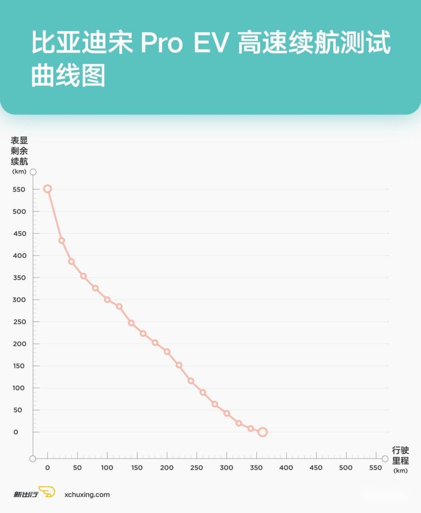

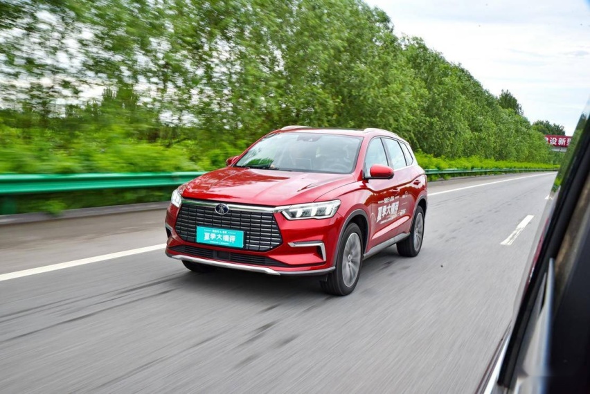

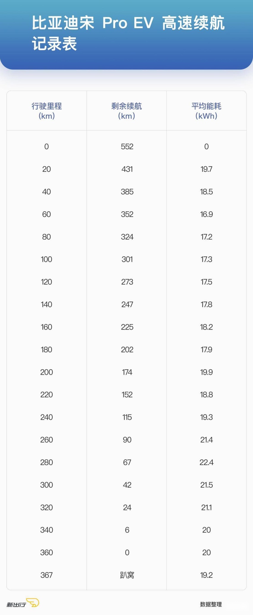

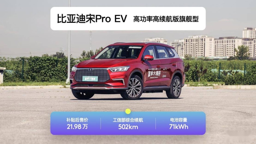

比亚迪宋 Pro EV 高速续航数据 367km

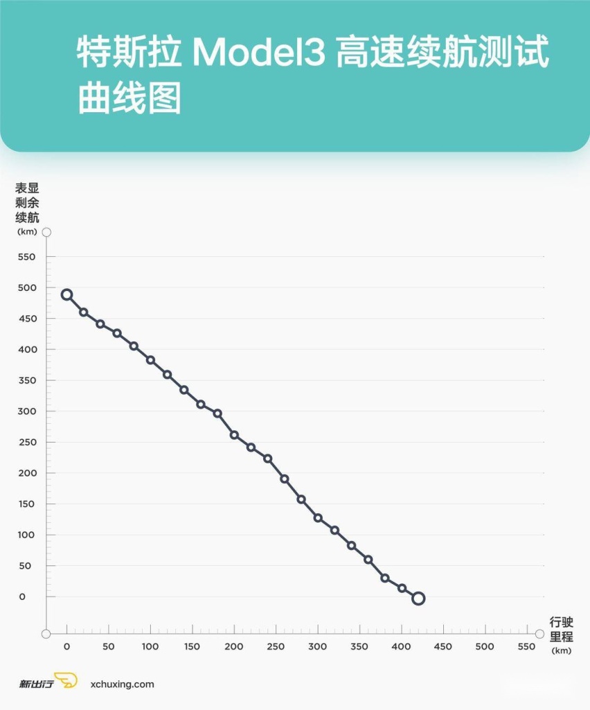

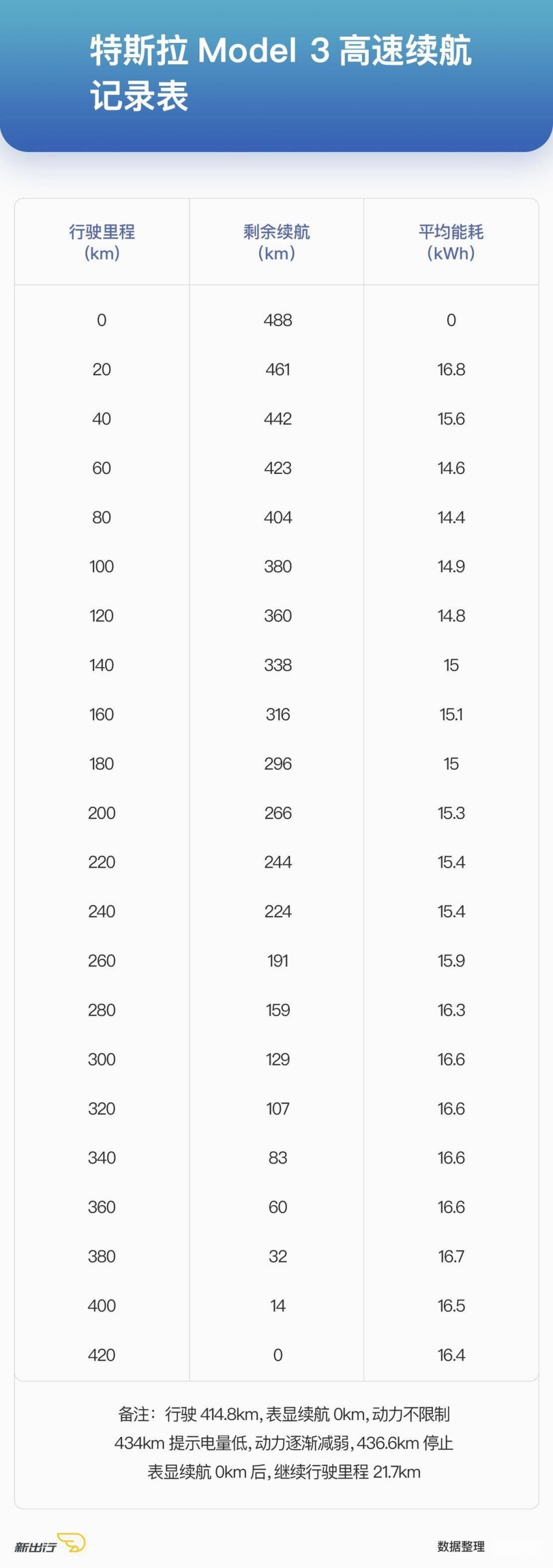

比亚迪现在基本上每出一款新车都是新能源车圈的一枚重磅炸弹,宋 Pro EV 自然也是当中的重磅选手,此次我们借来的这台比亚迪宋 Pro EV 车型就是其车系中的高功率高续航版旗舰型车型,官方宣称该车综合续航能力能达到 502km,在此次的高速测试中我们也对这款车进行了抢先的体验,在本次的横评中这款车的高速续航成绩为 367km。比亚迪宋 Pro EV 在车辆剩余 10% 的电量时候车辆的仪表电池图标会变成红色,5%左右的时候车辆电机功率受到限制,最后车辆表显剩余续航为 0km 后行驶几百米正式趴下。若按照官方提供数据 71kWh 的电池容量计算的话,这次高速测试比亚迪宋 Pro EV的平均能耗为 19.34kWh/100km。动态14.JPG比亚迪宋pro-ev高速续航记录表.jpg比亚迪proev单独七车高速续航.jpg特斯拉 Model 3 四驱长续航版本 高速续航数据 436km毫无疑问,特斯拉 Model 3 四驱长续航版本成为了这次高速测试中跑的最远的车型,除了本身车辆的综合续航能力较强外,能耗控制到位也是其长续航的重要因数之一,此次我们借来的特斯拉 Model 3 四驱长续航版本官方宣称续航能力为 590km,在本次的横评中这款车的高速续航成绩为 436.6km。车辆在行驶到   414.8km 的时候显示了续航为0km ,但此时车辆还能继续行驶,在行驶到 434km 的时候车辆出现了电量低的提示并且车辆出现了功率限制的的表现,最后车辆趴窝在了 436.6km 处。若按照官方提供数据 75kWh 的电池容量计算的话,这次高速测试特斯拉 Model 3 的平均能耗为 17.1kWh/100km。动态25.JPG特斯拉model3高速续航记录表.jpg特斯拉单独七车高速续航.jpg
7 款纯电动车高速续航测试总结
这次的高速续航测试非常有趣,我们都知道电动车的高速续航一直都是用户们的“痛点”之一,在开始之前我们都预料到特斯拉会是此次测试中拍的最远的车型,而最后结果也同样没出我们的意料,而威马 EX5 在高速续航测试中居然是续航里程最短的车型。在排除了驾驶员的原因后我们仔细想想为什么会出现这样的情况。威马 EX5 的 SUV 车体设计让他在高速情况下受到更大的风阻以及车身自重也成为了影响续航能力的原因之一,而且威马 EX5 在车辆的续航上也是此次测试中最短的车型,官方续航仅为 400km 这也就能理解为什么他是第一位趴窝的车型了。七车高速续航.jpg另外一点出乎意料的就是号称“东半球最好的电动车”的吉利几何 A 在能耗控制方面竟然力压特斯拉 Model 3 成为了 7 台车中最为省电的一款。而其中原因我们不难明白,0.2375Cd 的超低车辆风阻和轿车的设定都让它在高速行驶时候有一定的优势。相较于这次测试的 410km 版本车型来说我个人更期待即将上市搭载了 811 电池的 500km 续航版本。

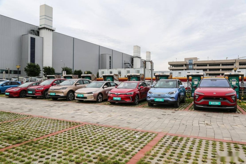

续航长不是唯一,充电速度也不能忽视在车辆高速续航测试完毕之后,我们找来了事先准备好的拖车将趴窝的车型一台一台的拖回到出发点北京奔驰有限公司的充电桩进行充电测试。其中威马 EX5 由于在拖车上依然开启了耗电设备,所以导致拖车到达了充电站之后车辆的小电瓶没电,出现了无法充电的现象,由于之前在冬季测试的时候我们就已经出现过类似的情况所以这次我们也很快的找到了解决方案。首先我们先把威马 EX5 在拖车上卸下来后打开车辆的引擎盖找到车辆小电瓶的位置,通过搭电的方式让车辆的小电瓶脱离亏电后便可对车辆进行充电。为了保证充电的公平性我们对每一台车进行充电的充电桩都选用了 60kW 的国家电网直流快充桩进行充电和记录。横评7.jpg将车辆拖回充电桩进行充电
蔚来 ES6 充电测试7S9A1546.jpg蔚来ES6充电记录表.jpg在没电拖回充电站之后蔚来 ES6 是可以插上充电枪正常充电的,充电桩计算是正常的从0开始计算,电池显示的温度为 32℃,电池从 30% 充电到 80% 一共用时 50 分钟,80~90%一共用时 12 分钟,90~100% 一共用时 15 分钟,充电时电池的温度尚算稳定一直维持在 36 ℃左右,充电的最大功率为 44.7Kw。最终充入电量为67.04kWh。威马 EX5 充电测试横评2.JPG威马EX5充电记录表.jpg如同上文所说,威马 EX5 由于在拖车上车辆一直开启耗电装备导致车辆在到达充电桩后无法充电必须进行搭电处理,在搭电完成后开始充电,充电桩计算从0开始计算,电池显示的温度为 31℃,电池从 30% 充电到 80% 一共用时 41 分钟,80~90%一共用时 15 分钟,90~100% 一共用时 16 分钟,充电时电池的温度最低 31℃ 最高 39 ℃,充电的最大功率为 44.4Kw。最终充入电量为53.26kWh。江淮 iEVS4 充电测试7S9A1555.jpg江淮充电.jpg拖回到充电站的江淮 iEVS4 可以直接开始充电江淮 iEVS4开始充电后,充电桩计算从 0 开始计算,电池显示的温度为 34℃,电池从 30% 充电到 80% 一共用时 54 分钟,80~90%一共用时 9 分钟,90~100% 一共用时 14 分钟,充电时电池的温度最低 25℃ 最高 34 ℃,充电的最大功率为 46.5Kw。最终充入电量为65.74kWh。吉利几何 A 充电记录7S9A1550.jpg几何A充电记录表.jpg拖回到充电站的吉利几何 A 可以直接开始充电,吉利几何 A 开始充电后,充电桩计算从0开始计算,电池显示的温度为 30℃,电池从 30% 充电到 80% 一共用时 39 分钟,80~90%一共用时 13 分钟,90~100% 一共用时 32 分钟,充电时电池的温度最低 27℃ 最高 34 ℃,充电的最大功率为 45Kw。最终充入电量为51.38kWh。北汽新能源 EU5 充电记录7S9A1545.jpg北汽新能源EU5充电记录表.jpg拖回到充电站的北汽新能源 EU5可以直接开始充电,北汽新能源 EU5开始充电后,充电桩计算从0开始计算,电池显示的温度为 31℃,电池从 30% 充电到 80% 一共用时 42 分钟,80~90%一共用时 27 分钟,90~100% 一共用时 29 分钟,充电时电池的温度最低 31℃ 最高 36 ℃,充电的最大功率为 45Kw。最终充入电量为63.04kWh。比亚迪宋 Pro EV 充电记录7S9A1544.jpg比亚迪充电.jpg拖回到充电站的比亚迪宋 Pro EV可以直接开始充电,比亚迪宋 Pro EV 开始充电后,充电桩计算从0开始计算,电池显示的温度为 32℃,电池从 30% 充电到 80% 一共用时 42 分钟,80~90%一共用时 11 分钟,90~100% 一共用时 21 分钟,充电时电池的温度最低 32℃ 最高 40℃,充电的最大功率为 60.5Kw。最终充入电量为 74.26kWh。特斯拉 Model 3 充电记录7S9A1553.jpg特斯拉充电.jpg拖回到充电站的特斯拉 Model 3可以直接开始充电,特斯拉 Model 3开始充电后,充电桩计算从0开始计算,电池显示的温度为 25℃,电池从 30% 充电到 80% 一共用时 54 分钟,80~90%一共用时 11 分钟,90~100% 一共用时 49 分钟,充电时电池的温度一直维持在 25℃ ,充电的最大功率为 45.97Kw。最终充入电量为79.82kWh。7 款车型充电测试结果总结七款纯电动车充电功率曲线图.jpg7 款车型充电功率汇总图在充电测试中我们可以看到每台车的充电速度以及温度功率等各方面各有不同,在此次测试中多款车型的充电功率都维持在了 45kW 左右的数据,其中真正能达到充电桩峰值功率的车型只有比亚迪宋 Pro EV 一款,这也能看出比亚迪在三电系统的优化方面成果。虽然特斯拉能支持非常高功率的充电,但是前提需要使用特斯拉的超级充电桩,而在国家电网的 60kW 充电桩前提下就只能维持在 45kW 左右的充电功率了。横评03.jpg国家电网的 60kW 充电桩成为了我们这次的“御用”充电桩充电总结.jpg
