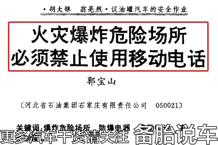

河北省石油集团的郭宝山,于1999年4月发表在期刊《石油库与加油站》上面1篇论文,《火灾爆炸危险场所必须禁止使用移动电话》。
里面这么说:有资料报道3年前(也就是1996年),澳大利亚的1个加油站,因为顾客使用手机爆炸了。
在加油站不能打电话,为什么可以手机付钱
手机发射的高频率电波信号,以及电池放电能量,足以引起燃烧,应当禁止在加油站使用移动电话和对讲机。

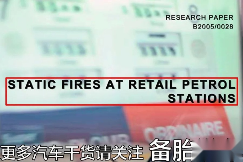

2005年,澳大利亚运输安全局发表了1篇论文,《零售加油站中发生的静态火灾》,里面调查了从1993年到2004年,总共243起据称是因为手机导致的火灾。
在加油站不能打电话,为什么可以手机付钱
在前面的新闻里,说的是爆炸,而报告里面没有爆炸的情况,用的词是起火。实际情况下没有我们想象中那么夸张。
研究里面发现,记录在案的火灾真正的起火原因,跟手机都没有关系。很多时候是人体静电引发的,并不是手机通信的问题。

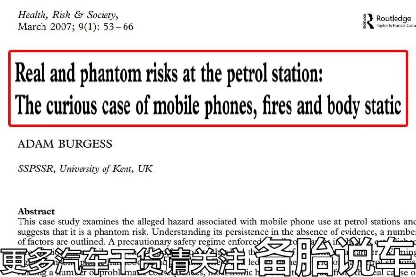

肯特大学的亚当教授在期刊《健康、风险与社会》上面发了篇论文,《加油站的真实风险和幻觉风险:手机,火灾和静电的奇怪案例》。
在加油站不能打电话,为什么可以手机付钱
里面结合了各个大学、手机制造商、学术学会的研究进行了一个总结:手机引发火灾,理论上是有可能的,但是条件非常苛刻,在现实中几乎是不太可能。

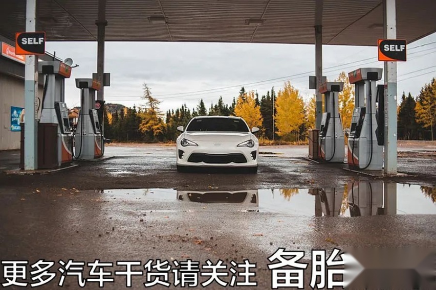

  • 按照规定,其实我们不能在车里扫码支付
但有意思的是,加拿大的其他地区,以及世界上的很多国家,比如说英国,也依然是不允许在油枪周围使用手机的。
在我们这里,也是规定不能在油枪边上使用手机的。

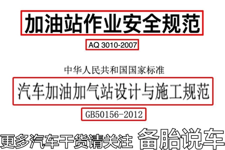

参考《加油站作业安全规范》(AQ3010-2007)和《汽车加油加气站设计与施工规范》(GB50156-2012)。
加油机3m以内为爆炸危险区,在区域内严禁使用通信设备。

对于我们来说的话,在加油站加油,正确的做法还是下车,在距离油枪3m以外的地方,扫码支付,这样相对是比较稳妥的。
