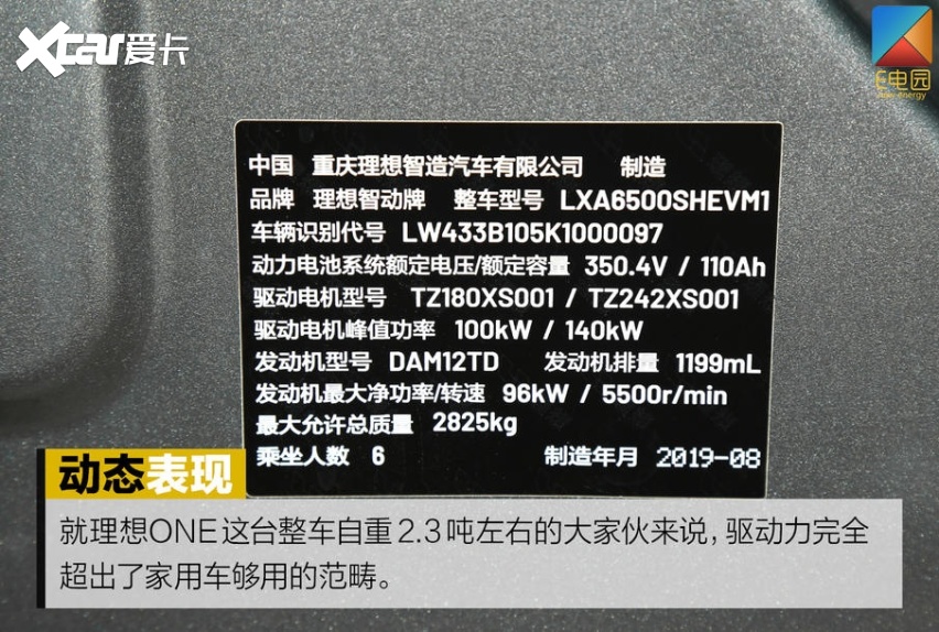

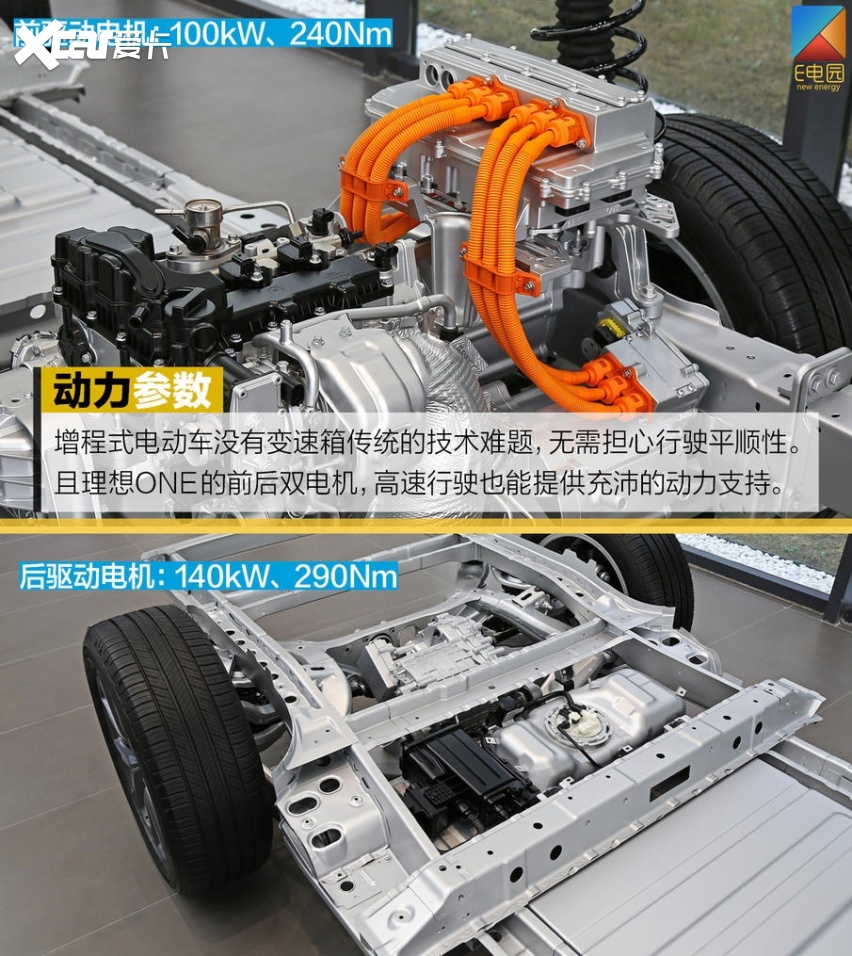

首先,增程式电动车与纯电动车有着一样的先天优势,就是发动机只发电不直接驱动车辆,直接规避了变速箱这个传动方面的技术难题,完全无需担心行驶平顺性。这方面理想ONE现阶段就已经带来了很好的表现,前100kW+后140kW双电机没有蔚来以及特斯拉Performance那种眩晕感,却在高速公路行驶中也能提供充沛、绵密的动力支持。
现在可叹/未来可期 试驾理想ONE PP3测试车
对于理想ONE奶爸车的产品定位,感觉动力这部分有些保守了。从官方前几天的0-100km/h实测数据来看:动力模式使用运动,高电量(60%电量以上)的成绩为7秒左右,3.6L的Jeep大切诺基也就这个水平;低电量也能达到8秒出头,并且中低车速的性能没什么影响。

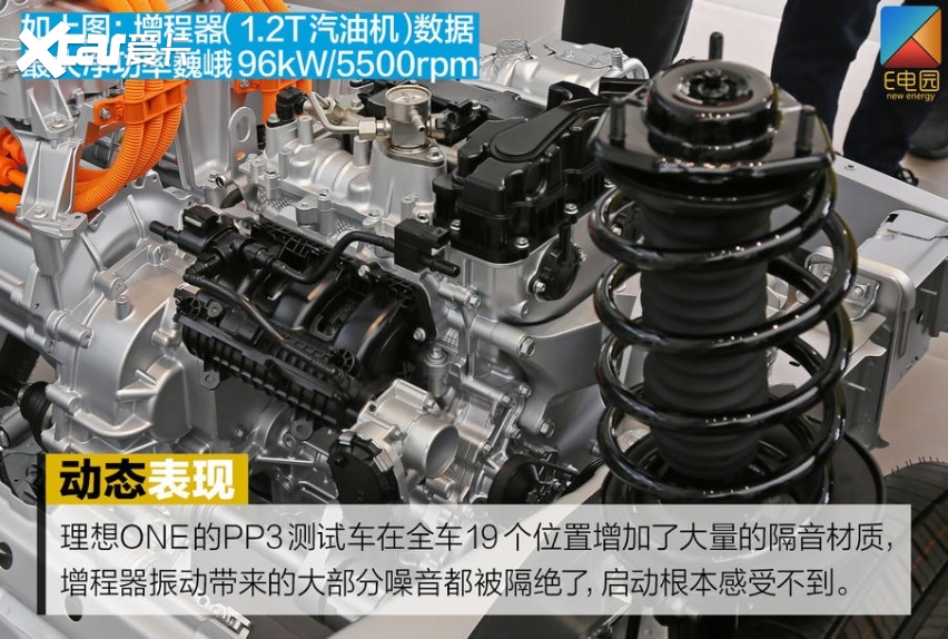

而理想ONE没有变速箱、有发动机(1.2T排量的增程器)呀。只给电池充电、不直接驱动车辆的增程器,在工作状态下与燃油车一样有发动机振动,甚至噪音更大。这个很多网友关注的先天不足,实际表现出乎意料的好:PP3测试车辆在全车19处位置增加了大量的隔音材质,增程器启动根本感受不到。

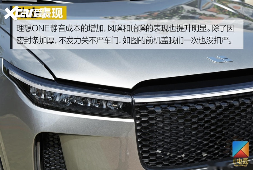

同时,被动静音层面的成本上来了,抑制风噪和胎噪两大噪音源的效果也相当可观,举个最直观的例子:PP3测试车辆车门重量相比前一个版本也增加了不少,密封条加厚甚至不发力都关不严车门,此次同车偏瘦的女性理想工作人员(后文空间体验有出境),上车关了三次车门。

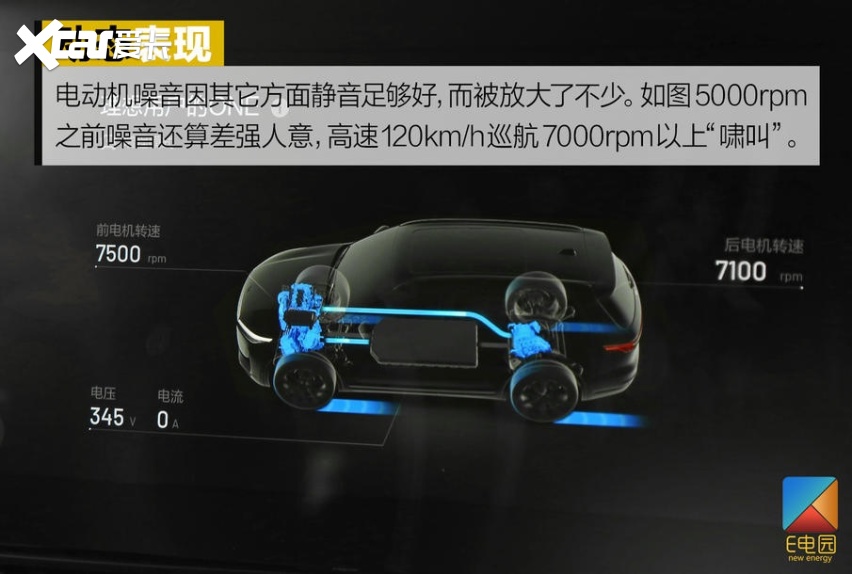

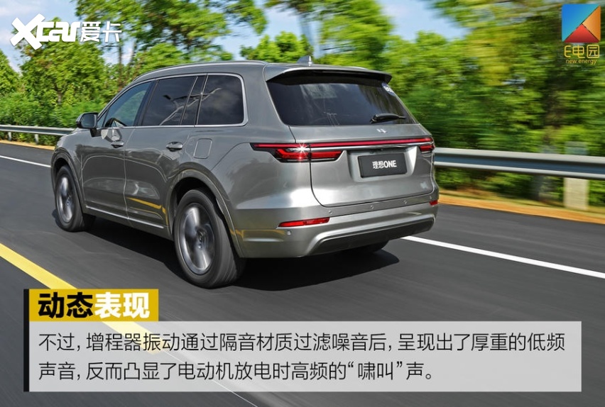

不过,增程器振动通过隔音材质过滤噪音,呈现出了厚重的低频声音,反而凸显了电动机放电时高频的“啸叫”声。主观感受方面,这个声音其实要好过绝大多数自主品牌的纯电动车,只是因静音其它方面足够好,而被放大了不少。
具体来说,只要踩油门加速就会出现,此后伴随电动机转速提升而逐渐增减。根据车载的转速显示,5000rpm之前噪音还算差强人意,之后会影响到用户体验。高速120km/h巡航7000rpm以上时,方正浑圆整车轮廓本身不擅长的风噪,都是电动机声响的“配角”。

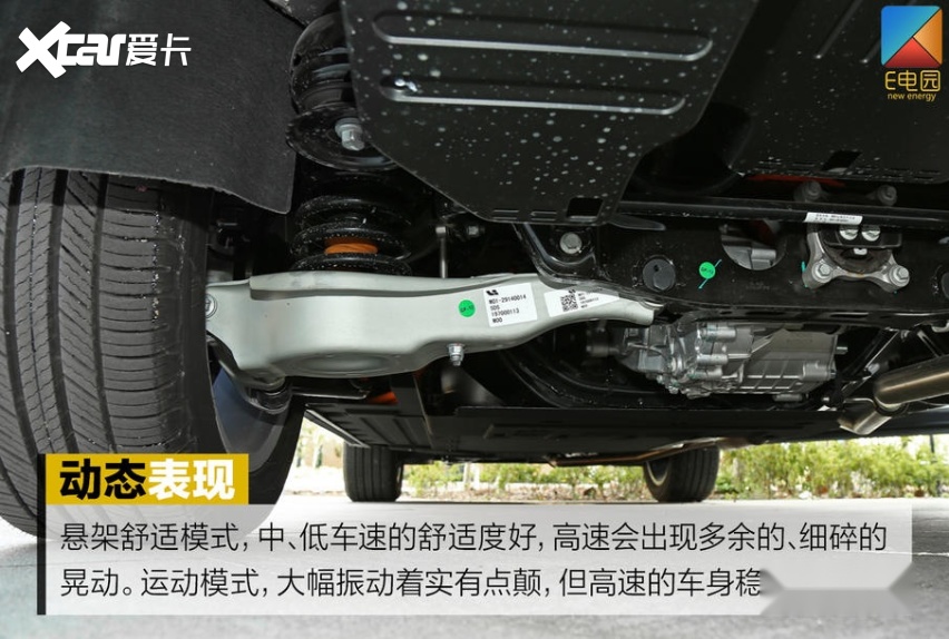

理想ONE这套液压避震系统提供舒适与运动两个模式,在试驾的PP3测试车辆上,二者之间的差异可以用车速来区分:舒适模式中、低车速的舒适度好,高速避震拉拽弹簧的作用力稍欠,过桥梁接缝都会有多余的细碎晃动;运动模式大幅振动着实有点颠,但高速的车身稳定性上佳,几乎所有路面起伏,弹簧都能在一次做功后恢复车辆稳态。

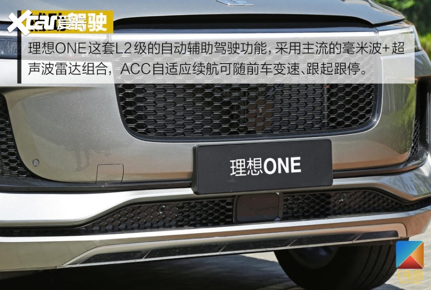

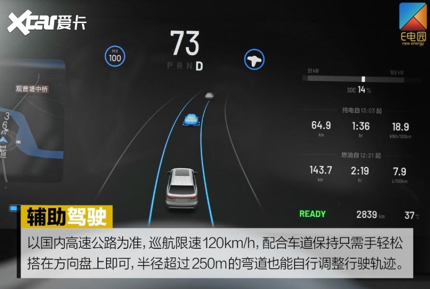

此次试驾一路畅通,给了我们很多时间来体验理想ONE这套L2级的自动辅助驾驶功能。这套系统硬件方面采用了主流的毫米波+超声波雷达组合,ACC自适应续航可实现随前车变速、跟起跟停等功能,以国内高速公路为准,巡航限速最高120km/h,配合车道保持只需手轻松搭在方向盘上即可,半径超过250m的弯道也能自行调整。
不过,车道保持只能在车道线清晰的路段使用,过红路灯路口前分道(直行和转弯线)、以及进到路口车道线中断就会退出巡航、不再跟随前车。这个问题倒还好,还有四个细节需要多说一句。

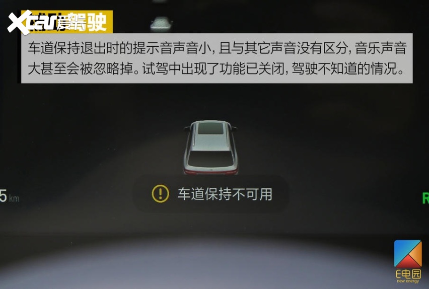

一是车道保持退出时的提示音声音小,且与车内其它声音没有区分,听歌的状态下甚至会被忽略掉,即可能出现车道保持功能已关闭,而驾驶不知道的情况。

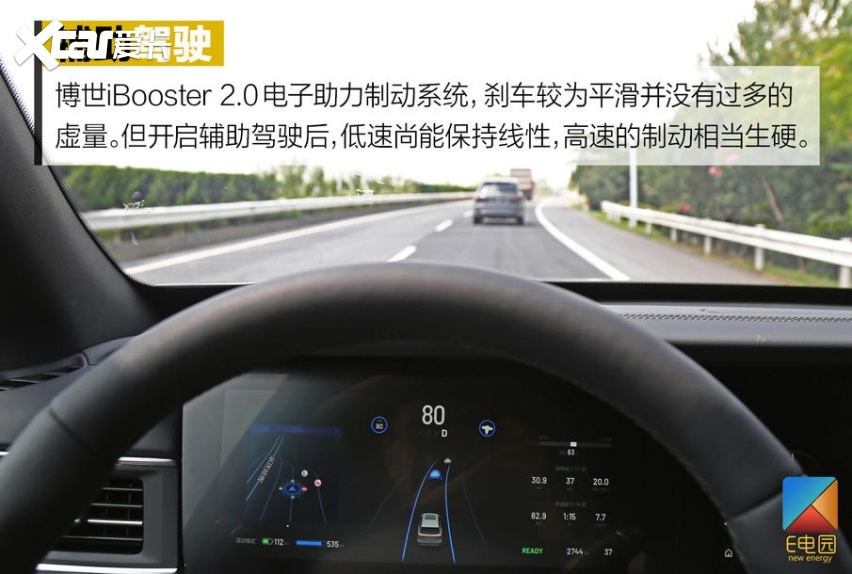

四是博世iBooster 2.0电子助力制动系统,没有真空泵的刹车系统脚感也不错,整个行程较为平滑并没有过多的虚量。不过在开启自动辅助驾驶之后,低速尚能保持线性,高速的制动相当生硬,确实是为了安全这个大前提,但其实可以再多点提前量。

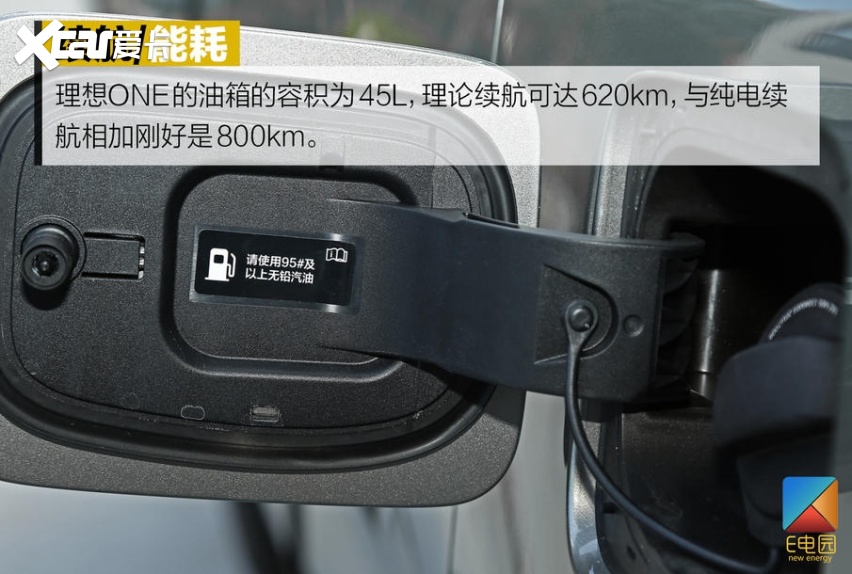

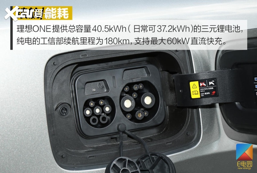

说完了驾驶期间的感受,咱们再来看看开完后的“结果”,即续航和能耗。先说理想ONE的基础储备:车辆提供总容量40.5kWh(日常可37.2kWh)的三元锂电池,纯电的工信部(NEDC工况)续航里程为180km,45L的油箱,理论续航可达620km,二者相加刚好是整数800km。

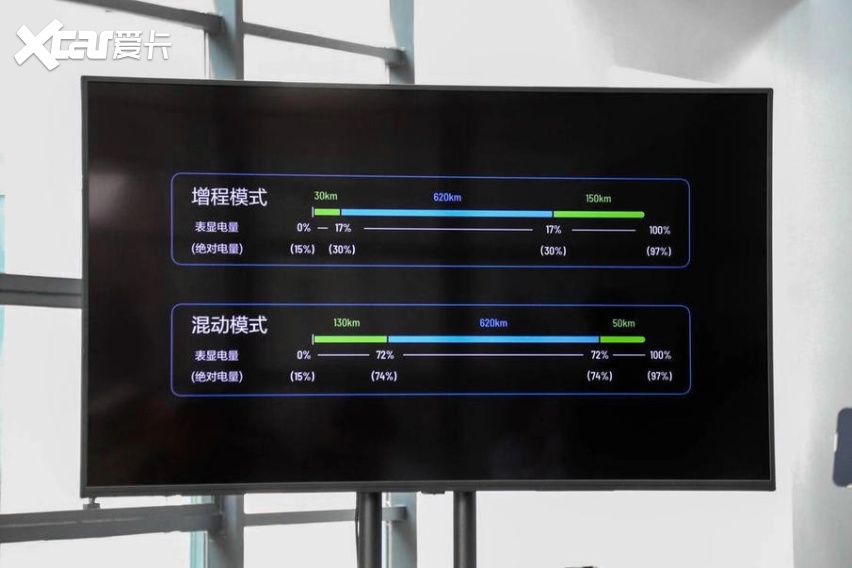

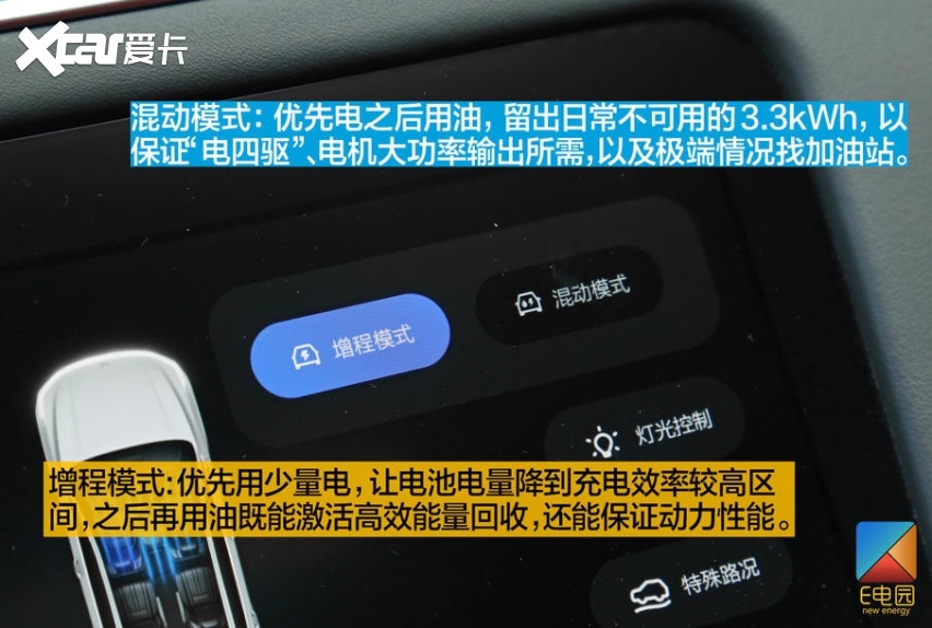

满电满油的状态下,对应的两种驾驶模式的逻辑:混动模式优先用一多半电之后用油,留出的少部分电量就是日常可用电量剩下的3.3kWh,用于保证实时的“电四驱”、电机大功率输出所需,以及极端情况找加油站。增程模式优先用少量的电,让电池电量降到充电效率较高的区间,之后再用油既能激活高效能量回收,还能保证0-100km/h加速7秒左右的动力性能。

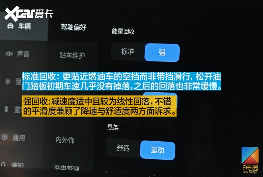

上文提到的能量回收,同样也是标准和强两种模式。其中,标准模式更贴近燃油车的空挡而非带挡滑行,减速势头比燃油车的发动机阻力矩还要小不少,松开油门踏板初期车速几乎没有掉落,之后的回落也非常缓慢。
强能量回收则是有着减速度适中且较为线性回落,不错的平滑度兼顾了降速与舒适度两方面诉求,主观上有点像常见3种回收电动车的中间挡位,以及笔者购买3年多、能量回收不可调比亚迪e5(纯电动)。

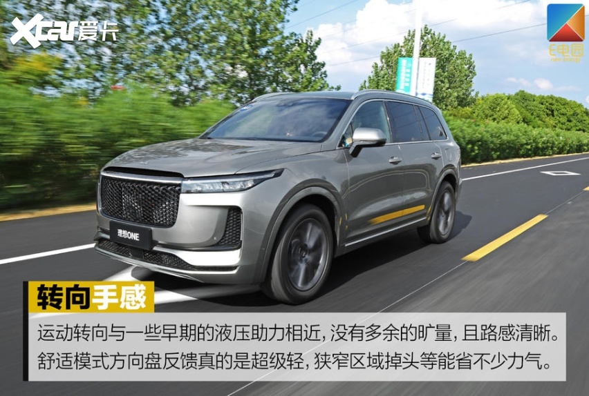

如果说能量回收分好坏,那么理想ONE两种转向力度则全凭喜好。运动转向与一些早期的液压助力相近,没有多余的旷量,且路感清晰、指向精准,此处的溢美之词毫不夸张。而其力度沉、电动阻尼大,倒没有那么夸张,主要是源于舒适模式的衬托,这个状态下方向盘反馈真的是超级轻,狭窄区域掉头等能省不少力气。

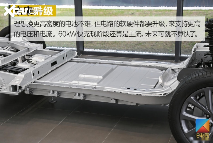

插电混动的发动机和变速箱升级的权重更大,纯电动车型专注于电池与充电技术就行了。而换到“全能选手”,理想的增程器升级可以由供应商来解决,电池用的是宁德时代的NCM523三元锂,后期换装更高能量密度的也电池不难,但整个电路的软硬件都要升级,来支持更高的平台电压和电流。60kW快充现阶段还算是主流,未来可就不算快了,这在两年前45kW全面升级到60kW上面已经得到了验证。

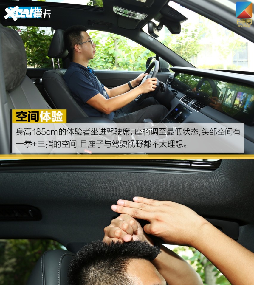

理想ONE的空间在PP3测试车辆上已经定稿了,想必不少准车主已经体验过了,在此给没实际乘坐的网友一个参考。体验者一个是上文提到3次才把车门关严的女性工作人员,身高165cm,另一个是185cm的壮小伙,详情敬请参见以下图文。

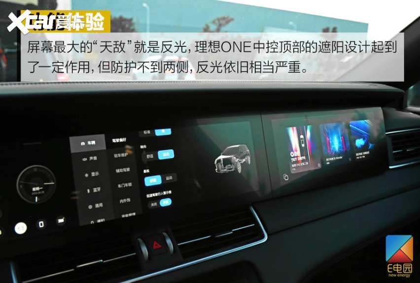

理想ONE的中控台是“T”字布局的典型案例,由贯穿左右的3块屏幕+下方的1块屏幕组成,仪表盘和下方功能区域屏幕采用车规的Luixus系统,中央屏幕与副驾驶娱乐为安卓Android系统。众所周知,屏幕最大的“天敌”就是反光,理想ONE中控顶部的遮阳设计起到了一定作用,但防护不到两侧,反光依旧相当严重。

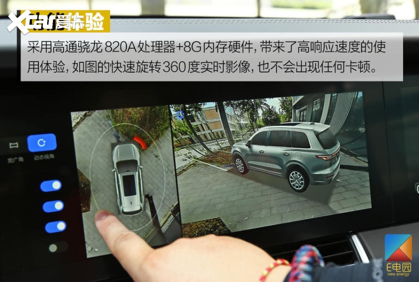

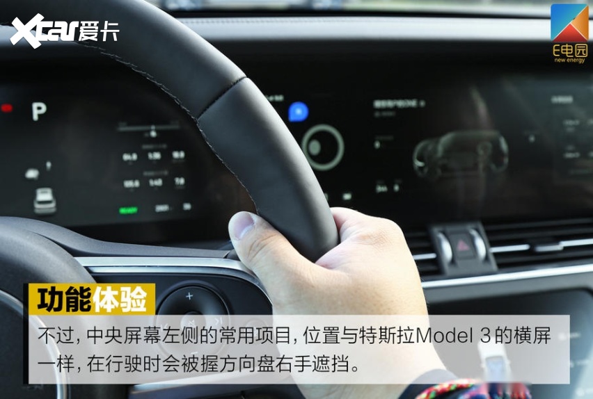

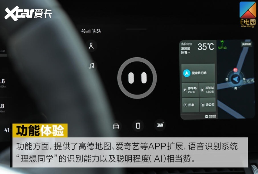

硬件如李想之前所说的,4G内存断货,所以采用了最新版本高通骁龙820A车机处理器+8G内存。中央屏幕承载的多媒体系统菜单逻辑清晰,几乎所有功能都能在主页面上找到,只是常用项目位置与特斯拉Model 3的横屏一样,在行驶时会被握方向盘右手遮挡。功能方面,提供了高德地图、爱奇艺等APP扩展,语音识别系统"理想同学"的识别能力以及聪明程度(AI)相当赞。

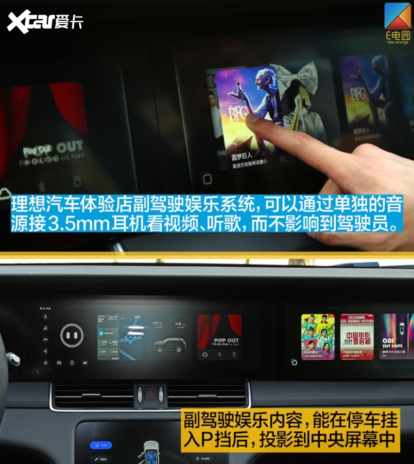

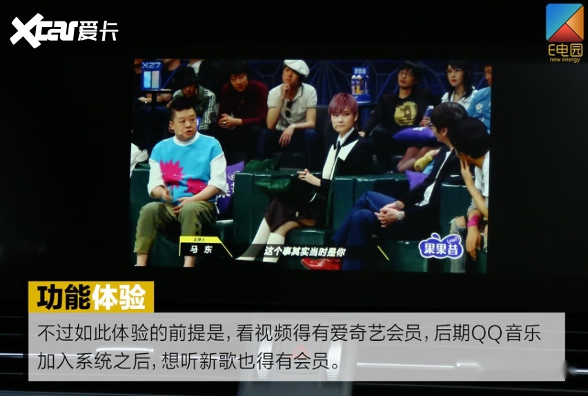

新颖的副驾驶娱乐系统,可以通过单独的音源接3.5mm耳机看视频、听歌,而不影响到驾驶员,也能在停车挂入P挡后将视频投影到中央屏幕,前排两个人分享。不过如此体验的前提是,看视频得有爱奇艺会员,后期QQ音乐加入后想听新歌也得有会员。
