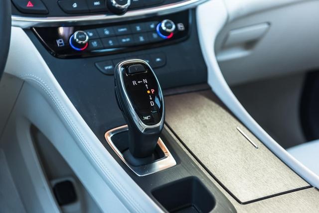

曾经,发动机一直是汽车上最重要的零部件,没有之一,最初的汽车是没有变速箱。如今,随着技术的成熟,人们越来越发现变速箱对驾驶体验的重要性,以至于对变速箱的关注程度超过了发动机。变速箱也从手动演变到手自一体、CVT、双离合等,而手自一体也已经升级到了9挡和10挡,现在9AT变速箱已经量产,并在很多车型上都有搭载,今天我们要介绍的新君越变速箱就是一款9AT变速箱。这款变速箱都有哪些特点呢?它的实际驾驶体验又怎么样呢?

这款代号为9T50的君越变速箱是由6AT改进而来,相比通用6AT,9AT增加了一组行星齿轮和两组离合器。并且,它采用了单向离合器取代了6AT上1挡和倒挡的离合器单元,让体积增长得到了有效的控制,实际尺寸约为490mmx370mmx355mm,尺寸比通用6AT稍大,比ZF 9AT变速箱要小一点。作为搭载在横置平台车型上的变速箱来说,它的体积优势很明显。
