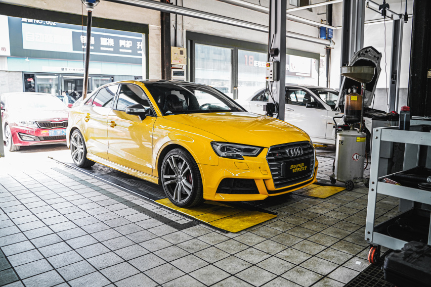

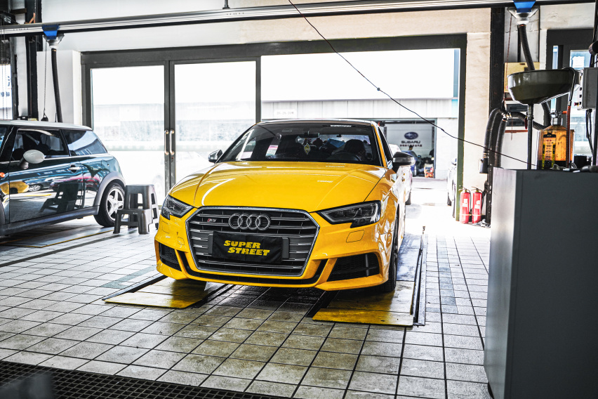

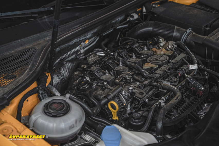

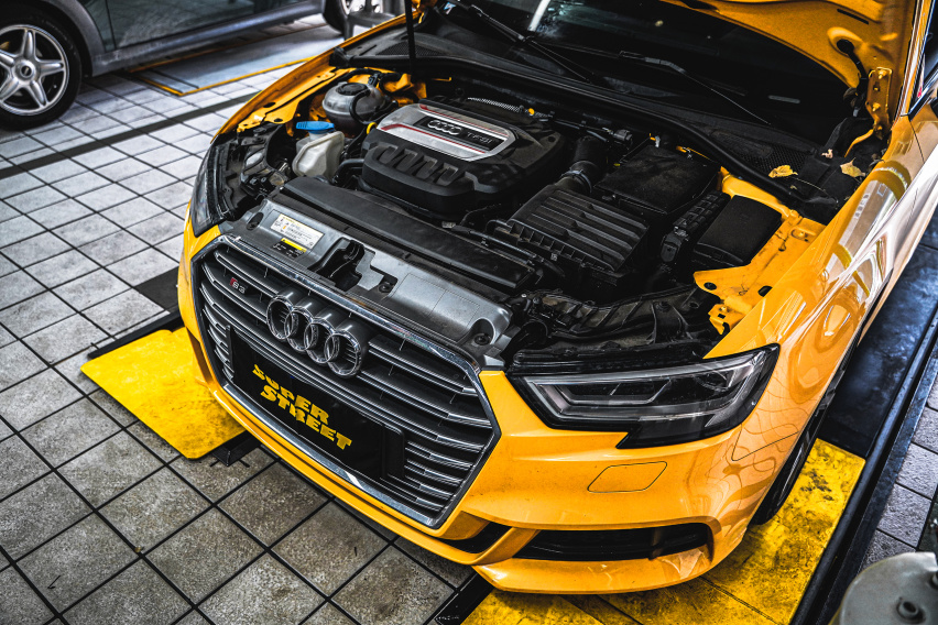

品牌:奥迪;车型:S3;引擎:2.0T(EA888 GEN3);项目:保养
客户需求:该保养了,上次用的摩特8100,还有更合适的吗?车子跑了两万多公里了,火花塞是不是也该换了?
保养推荐:如果使用没什么问题,还用这款机油吧,两万多公里需要更换火花塞了,德系涡轮车原厂建议2-3万公里更换的。

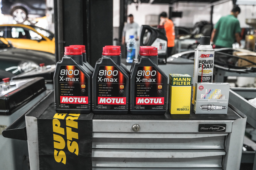

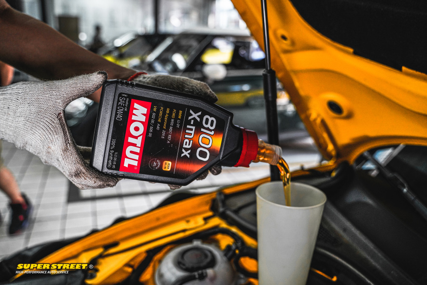

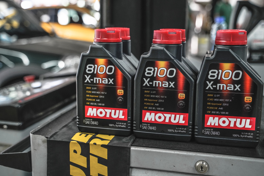

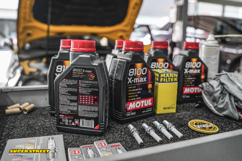

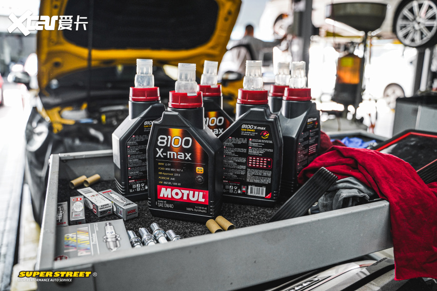

保养配件: 摩特8100 0W-40全合成机油;1LX6;专为大功率直喷式涡轮增压发动机设计,较快的油压、油膜的建立,实现瞬间快速润滑;出色地发动机保护性能。
奥迪S3更换摩特8100 0W-40全合成机油
ACEA 欧洲标准ACEA:A3/B4 API 美国石油协会标准API:SN/CF OEM 原设备制造商认证:BMW LL-01;FORD WSS M2C 937 A;MB-APPROVAL 229.5;PORSCHE A40;VW 502 00-505 00

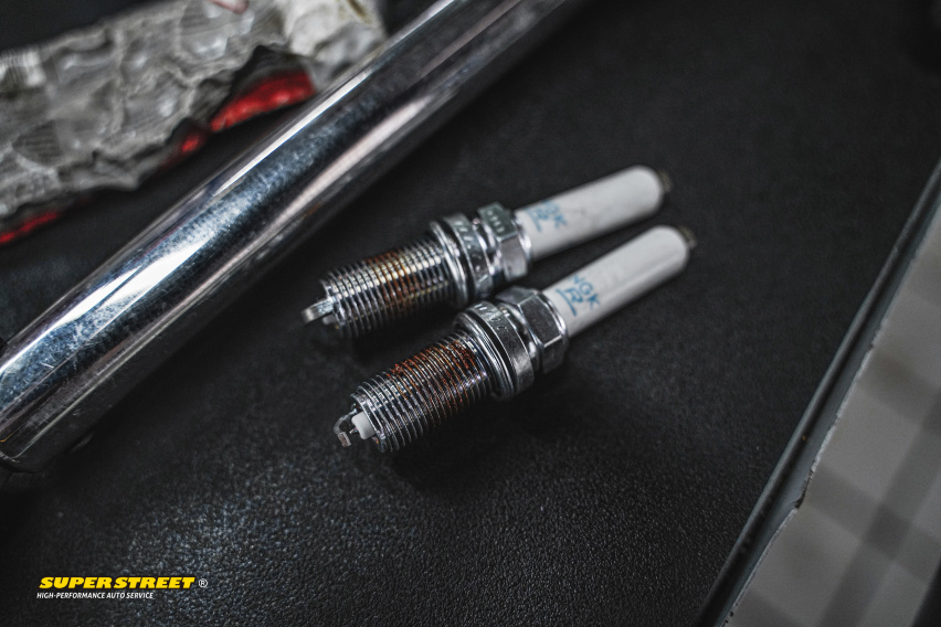

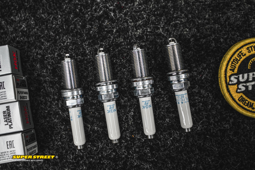

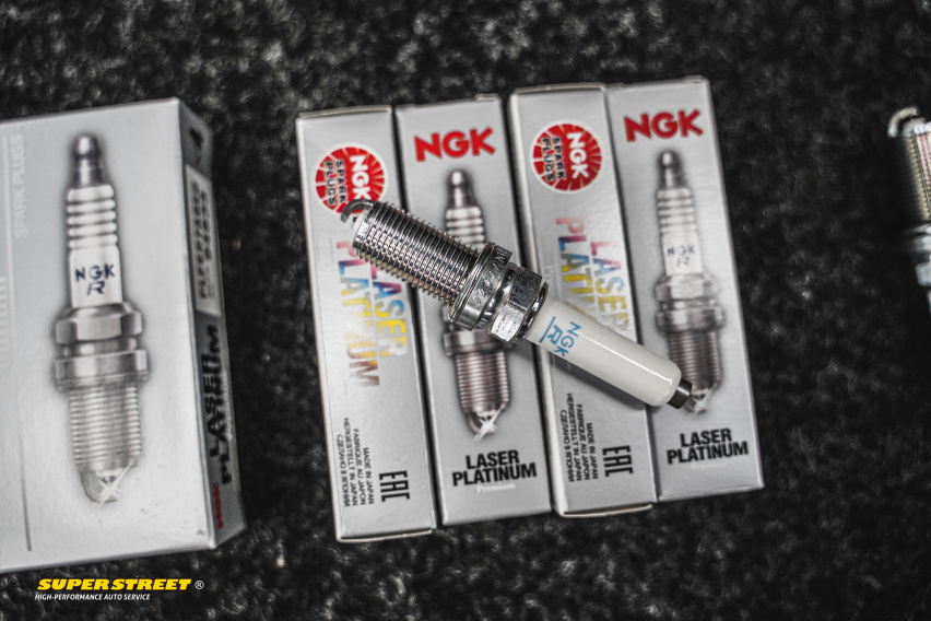

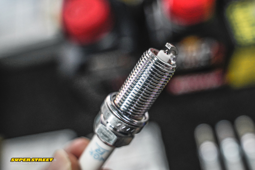

NGK PLFER7A8EG(94833)双铂金火花塞,适用于三代EA888发动机。
这款火花塞的相关参数: 型号:PLFER7A8EG 材质:双铂金 热值:7度 螺纹直径:14mm 螺纹长度:26.5mm 六角对边:16mm 点火间隙:0.8mm 产地:日本
此类高性能全合成润滑油建议用于大功率发动机,要求较高的高温高剪切温度粘度(HTHS>3.5mPa.s)和较低硫酸盐灰分(≤0.8%)、磷含量(0.07 ≤ x ≤ 0.09%)和硫含量(≤ 0.3%)。

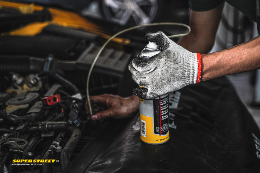

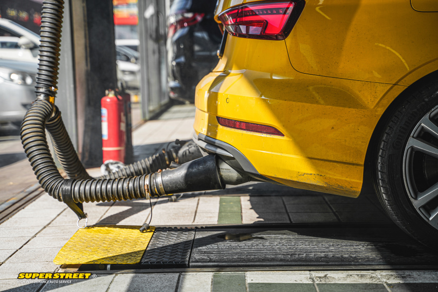

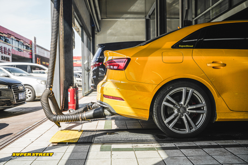

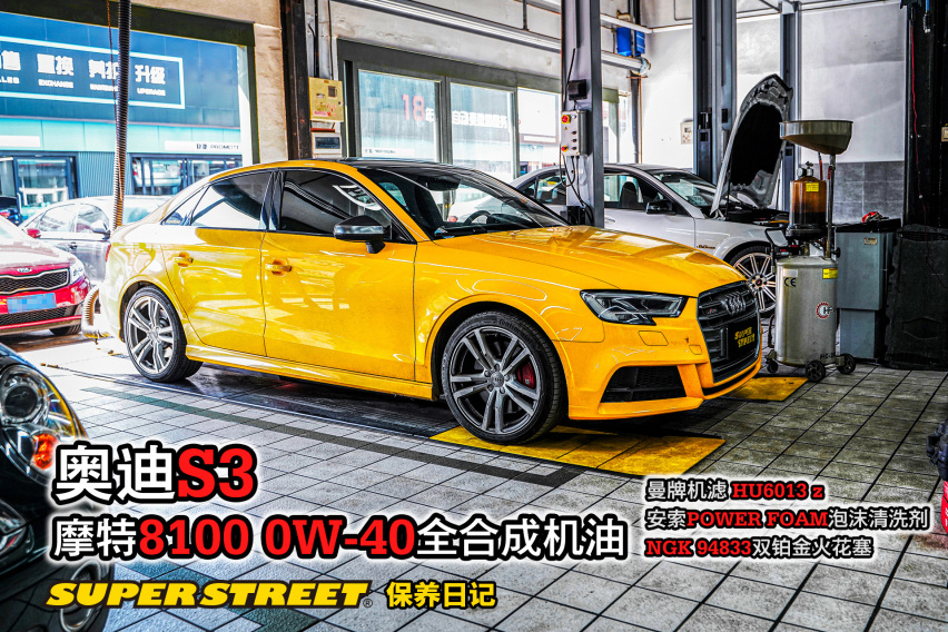

安索POWER FOAM泡沫清洗剂可以清除引擎内的胶状物,漆膜以及积碳等污染物,提高引擎的性能及燃油经济性。该产品可以清洗进气阀,进气歧管,节流板等以确保燃烧进气系统能够最有效的工作。该产品对于燃油喷射器,催化转化器以及排放控制设备都是安全的。不会影响破坏密封片、垫圈、橡胶以及塑料材质。
使用泡沫清洗剂会产生大量烟雾,排气管处需要连接尾气排放收集装置,不然烟雾会充满整个车间,造成危害。

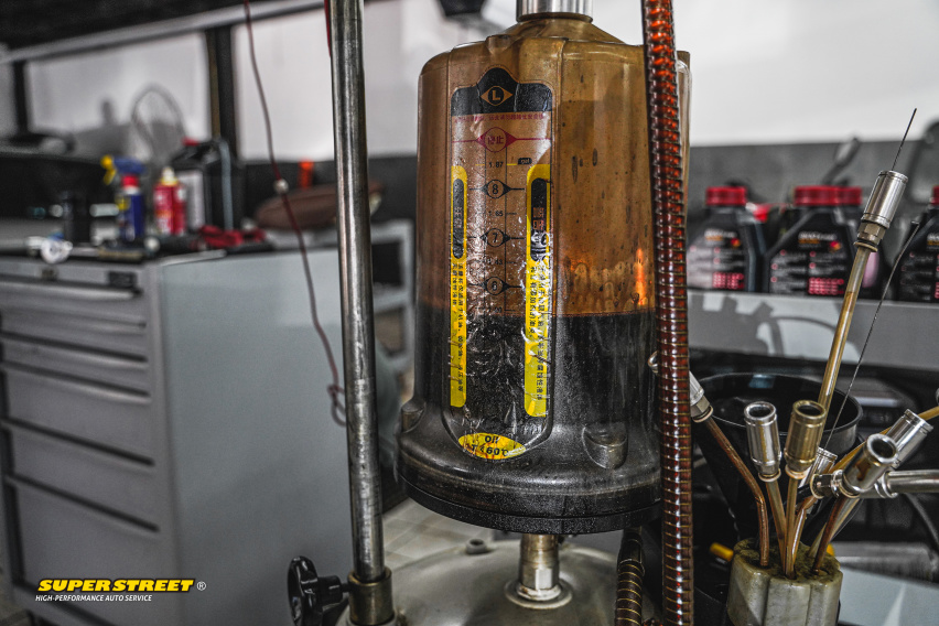

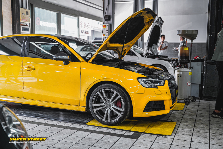

使用抽油机抽取机油,这是抽出来的机油,大概有5.4升左右,

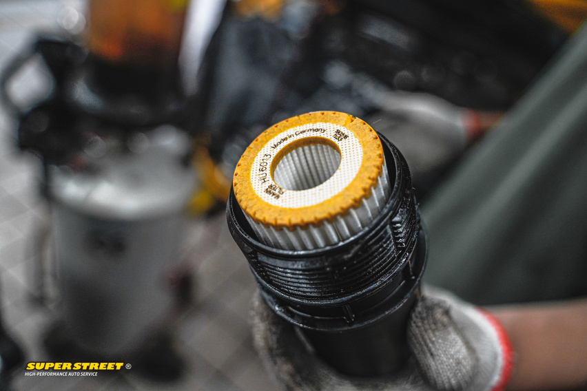

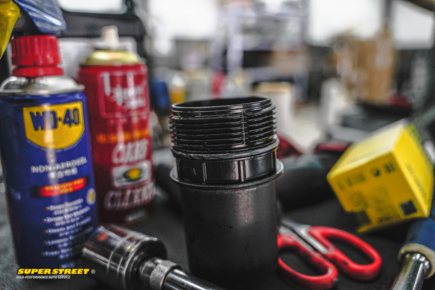

机滤壳,更换机油的时候需要更换胶圈,为了更好的密封,需要涂抹润滑油。

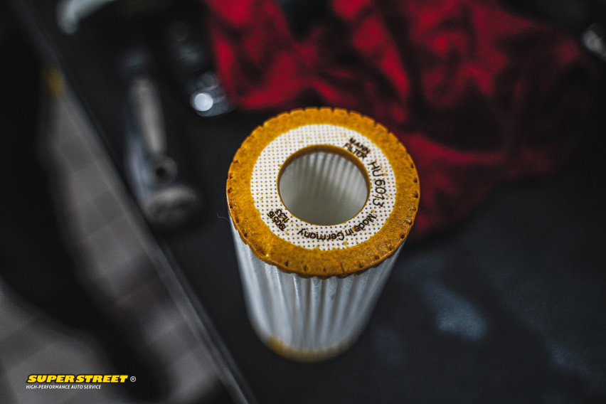

曼牌机滤 HU6013z,放入机滤壳中。曼牌这款机滤更新过型号,之前是HU6002z,滤芯的材质和工艺也做了改进。颜色也调整为了白色。

加入机油,大概加入5.5升左右就可以了。

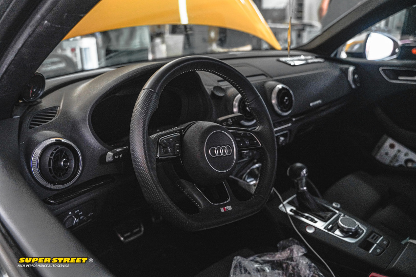

相较于A3,S3的方向盘底部镶有代表性能车的S系列铭牌。并配备一键启动功能,升级为铝合金踏板。

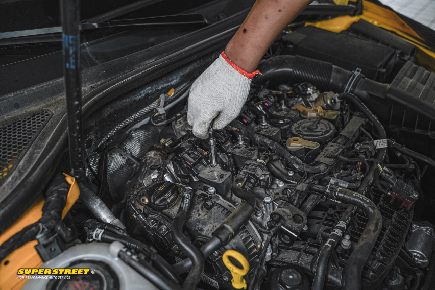

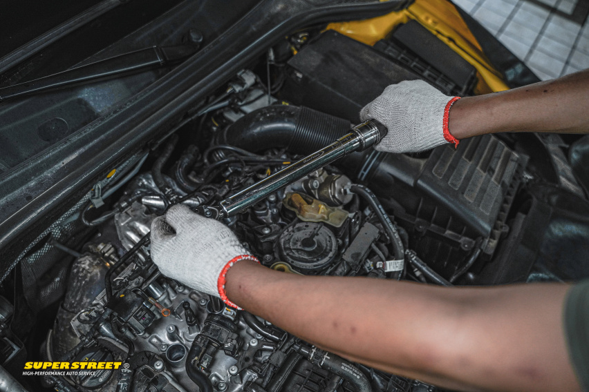

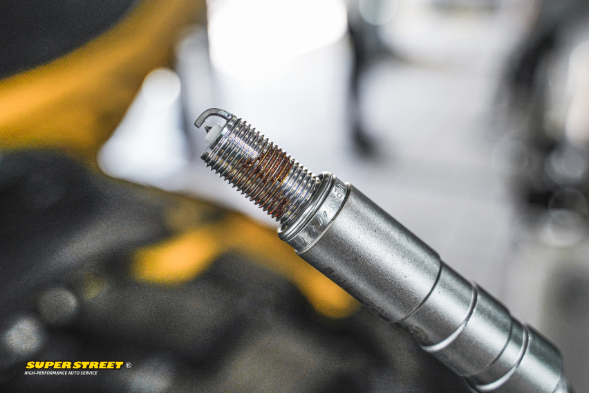

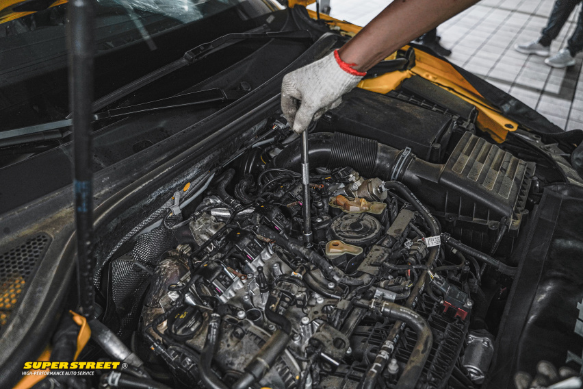

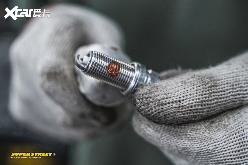

使用专用工具取出火花塞。
更换火花塞时,在新的火花塞上面涂抹油脂,目的是在下次更换的时候可以更好的取出。
涂抹了润滑油脂的火花塞,使用专用工具安装火花塞。
安装火花塞时,设定合适的扭矩,使用扭矩扳手紧固,以免造成损坏。

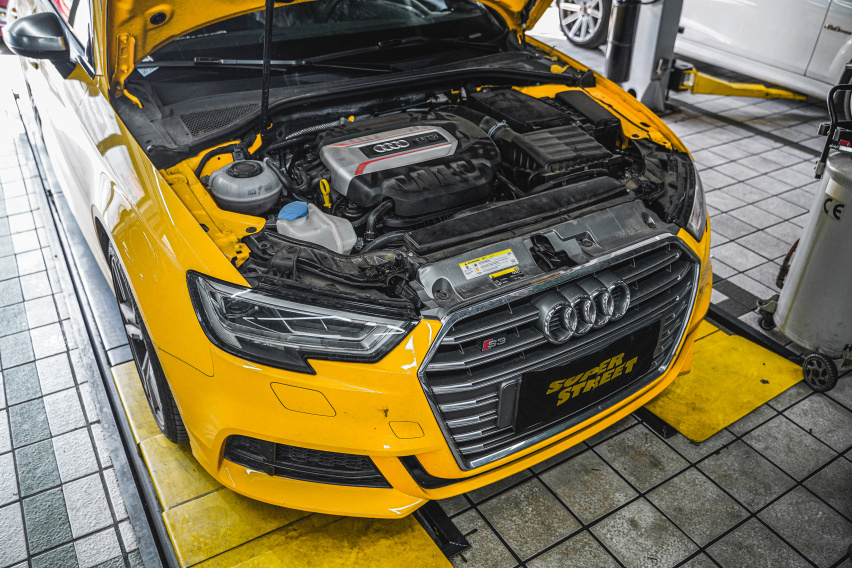

奥迪S3 Limousine搭载2.0TFSI发动机,功率高达286马力(213千瓦),最大扭矩为380牛顿·米。

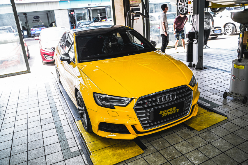

奥迪S3在大街上常见的车身颜色是蓝色、黑色、红色,这款黄色的S3还是非常少见,之前的施工案例中介绍过一台水泥灰的车漆,奥迪在这方面做得不错,在车身颜色上选择非常多。
这台车基本保持了原厂状态,没有做任何改装。
