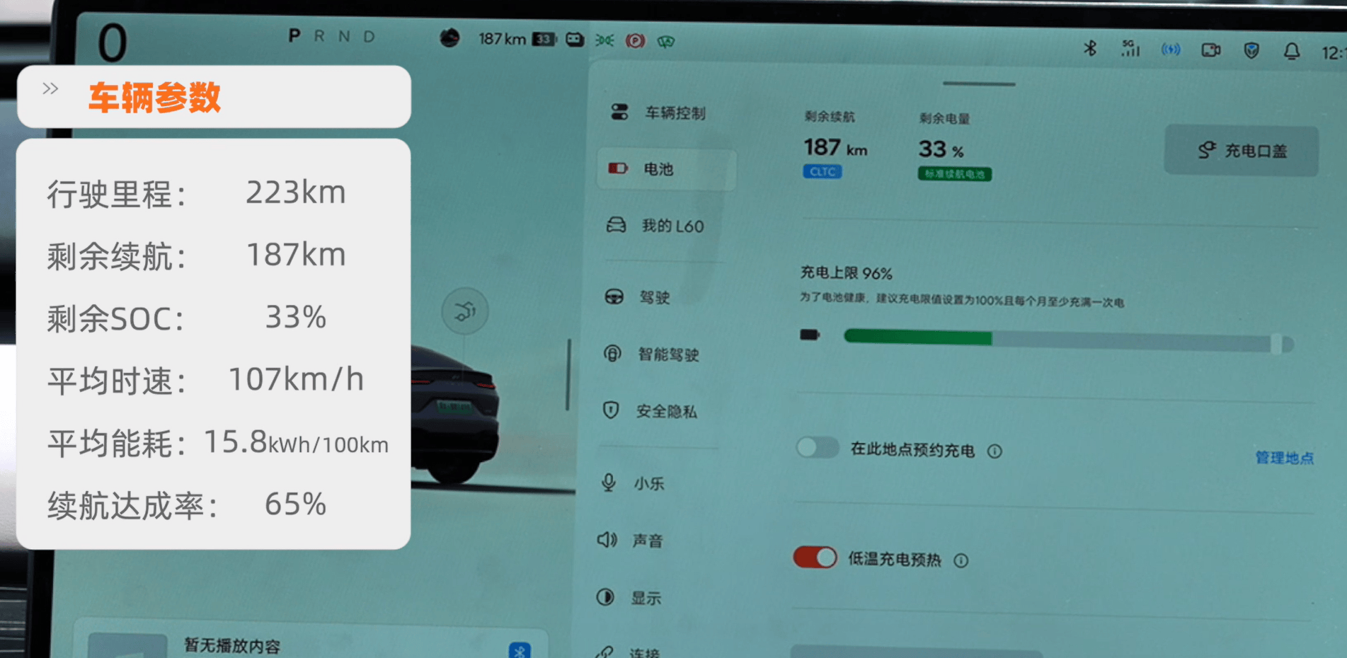

乐道L60到达服务区剩余33% SOC(186km),全程掉电342km,实际行驶223km,高速续航达成率65%,表显电耗15.8kWh/100km,满电情况下能在高速上顶着限速跑360km左右。

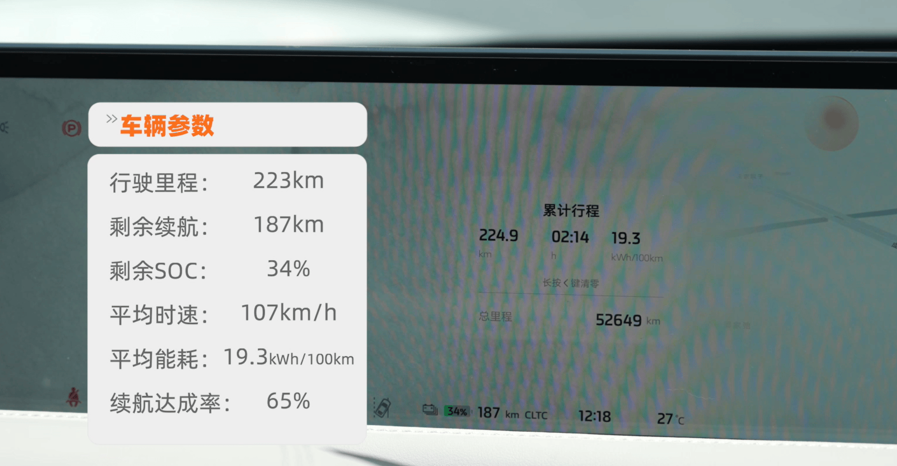

2023款智己LS6到达服务区剩余表显续航187km,全程掉电343km,实际行驶223km,高速续航达成率65%,表显电耗19.3kWh/100km,满电情况下能在高速上高速行驶360km左右。

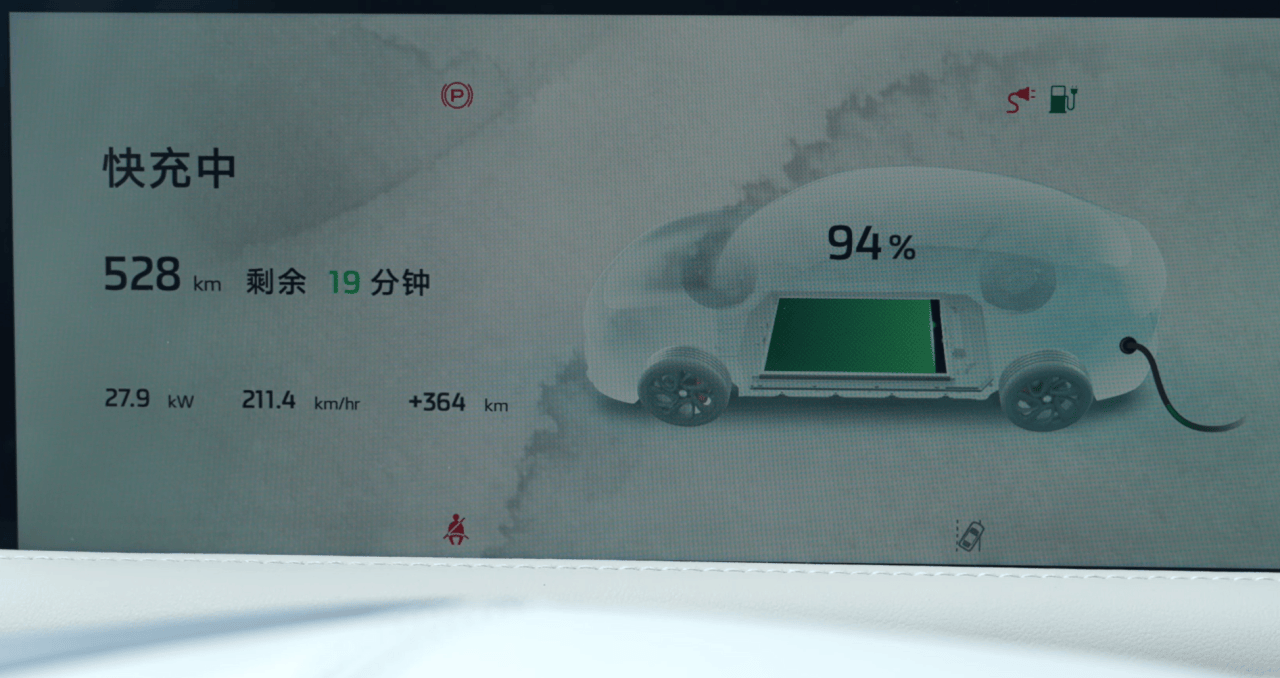

我们这次租到的这款2023款智LS6虽然全系也有800V车型,但我们手中这台配置较低的版本是3款中唯一一个400V车型,理论上它的充电表现也是最一般的,峰值充电功率在120kW,但是保持时间极短;大多数时间充电功率在80-90kW,而且到了涓流阶段后,充电功率断崖式下降到30kW左右。

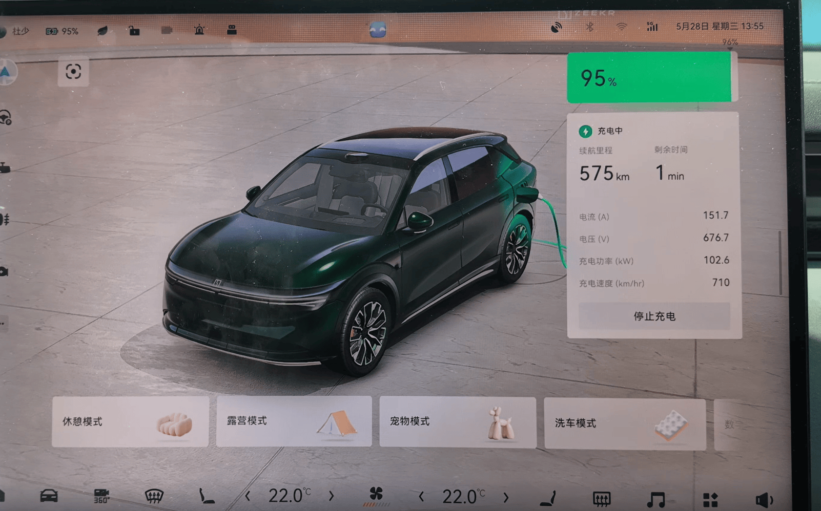

极氪7X后驱智驾版是800V平台,而且它搭载的电池比顶配车型的充放电功率还快,是个5.5C电池,所以理论上来说,这台车的充电效率最高。实际表现来看,刚插枪充电,极氪7X的充电功率就拉的比较高,最高能够冲到280kW左右,保持1-2分钟的时间,大多数充电时间功率保持在220-240kW左右,到了涓流阶段后降低到110-150W左右,整体充电表现算是最高效的。

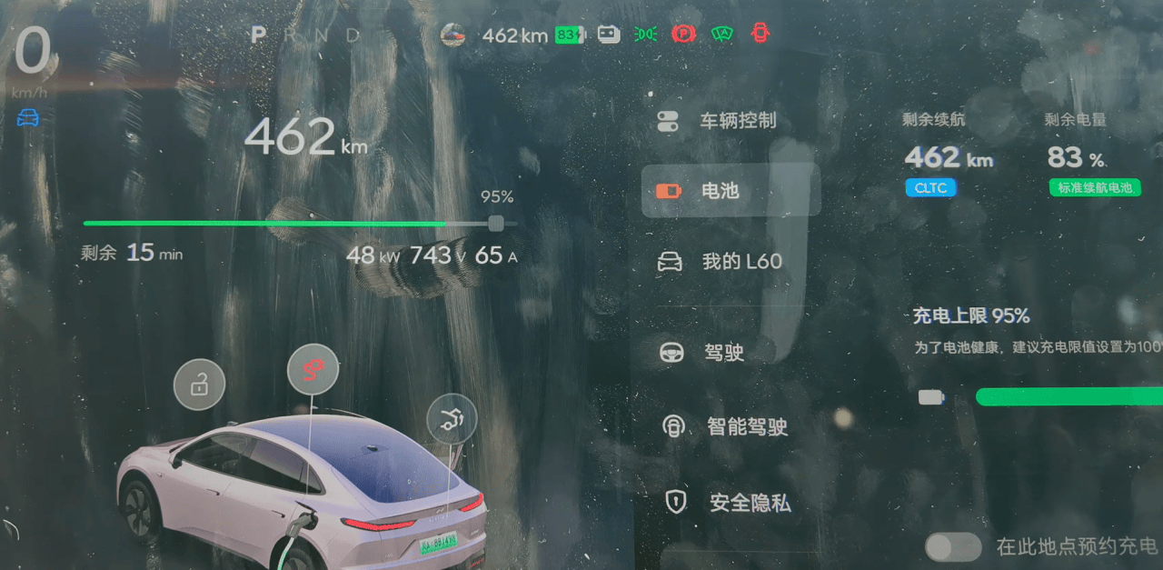

乐道L60采用了“900V”平台,又是在自家蔚来超充桩上充电,理论上来说它的整体充电效率应该很不错,而从实际上来看有些让人意外:它的峰值功率在130kW左右,不过同样保持时间不长,恒流区间充电功率能保持在110-120kW之间,到达涓流充电阶段后,充电功率下降到30-50kW左右。
一种解释是因为乐道L60的电池是可以换电的,为了避免电池衰减过快,厂家给它“限流”了,即便是在自家蔚来的超充桩上,也不能把需求电流设计得太高。当然,正是因为乐道L60支持换电,所以充电速度快不快,理论上来说影响不大,只要在附近能够找到蔚来三代换电站就行。

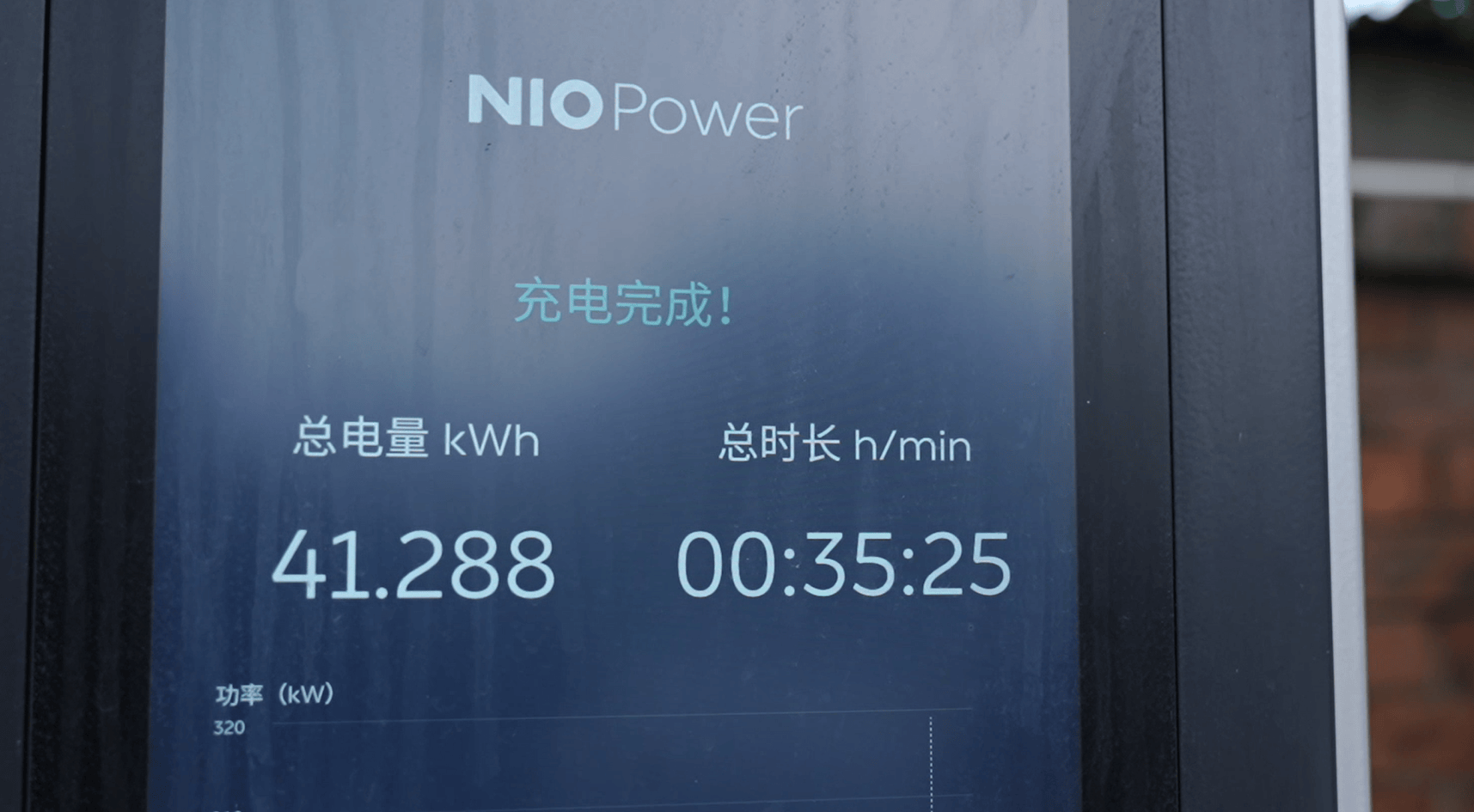

此外,我们还通过充电电量简单反推了一下这3台车的网端电耗。乐道L60高速表显电耗在15.8kWh/100km左右,从30% SOC充到95% SOC,充电量41.28度电,实际行驶里程232km,网端能耗为17.79kWh/100km。

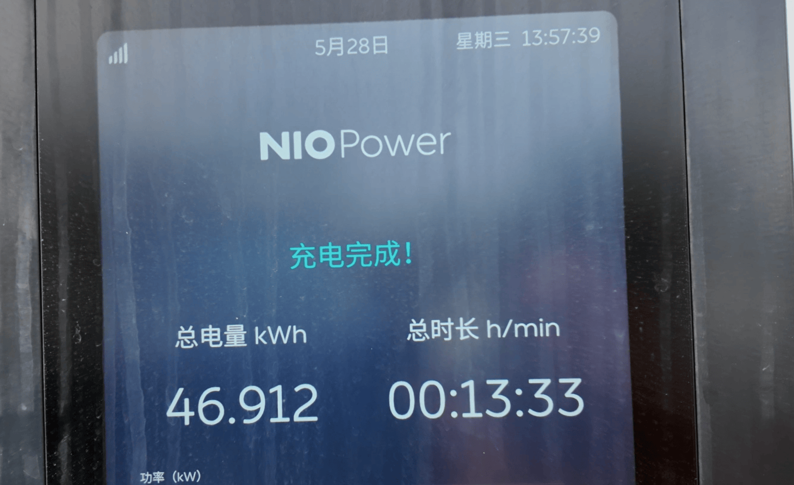

极氪7X高速表显电耗18.3kWh/100km,从41% SOC充到了96% SOC,充电量46.9度电,实际行驶里程232km,网端能耗为20.2kWh/100km。

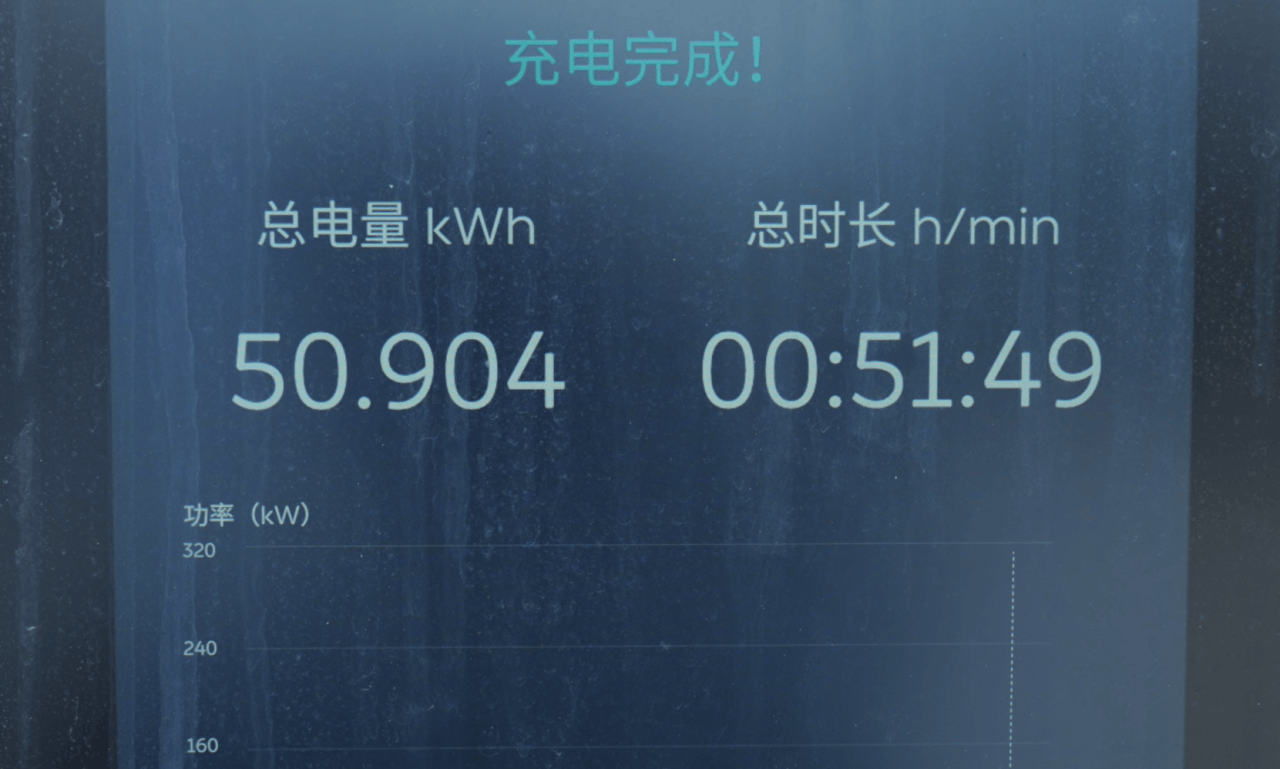

2023款智己LS6高速表显能耗19.3kWh/100km,从29% SOC充到了95% SOC,充电量50.9度电,实际行驶里程232km,偏实际一点的能耗为21.9kWh/100km。
