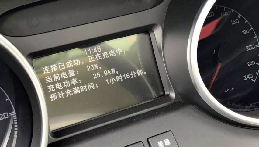

据熊熊的经验来说,电动车充电至90%后,电控系统会进一步“控流”,降低电流的输入,同样是出于保护电池寿命和安全的考虑。如下图显示,充电至80%时,预计剩余时间为15分钟。但充电至90%时,预计充满时间反而增加到18分钟。而80%-90%的电量,实际用时8分钟。
其实,电池充到80%的时候就可以了,除了时间消耗等因素之外,充满电池会处于一个满负荷状态,长期以往容易疲劳,也就是说折损电池的使用寿命。快充不充满,相当于吃饭不吃饱,其实差不多的意思。
