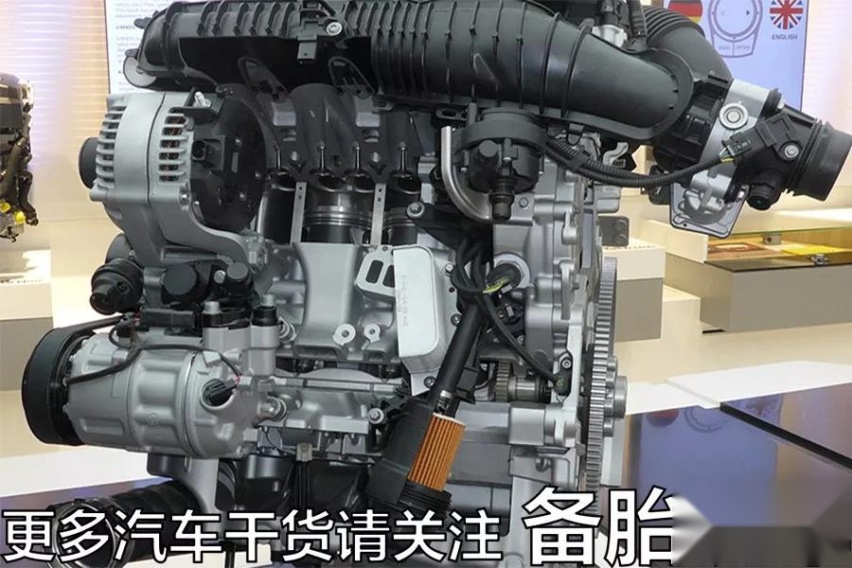

2.0排量加涡轮增压,马力就只有156匹。
并不是说宝马技术力量不够,或者说发动机本身素质就偏差,B48系列的发动机可以算是广泛地运用在宝马旗下的其他车上的。
从1系到7系都是有装配的:730Li上面265匹马力,和竞争对手比起来毫不逊色。
新推出的这款,装配在320i上面的发动机,的确是属于系列里面的超低功率型号了。
这款发动机的动力输出表现,甚至还不如193马力的1.5T“地球梦”。
丰田178匹马力的2.0L自吸,其实就是宝马刻意调教下的成果了。
这款发动机本就是为了替代原本318i上面的1.5T发动机研制出来的,主要目的就是省油和优化排放。
所以说,动力水平只需调教到和之前的1.5T差不多就可以了。

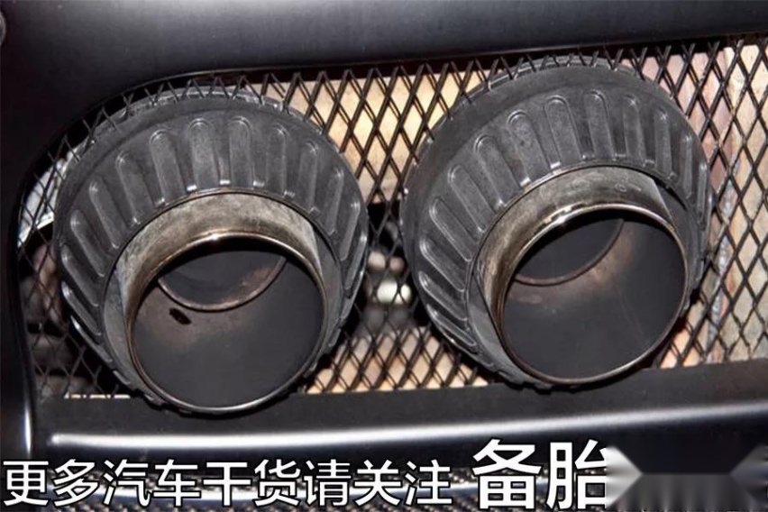

那么,在高负荷工况下,发动机内部会产生更多的热量。

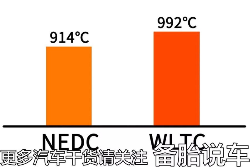

有论文《国VI WLTC工况对汽油机排放和排温的影响》里面讲 。
做了个记录实验:同一台车子,用NEDC来这么测,排气温度914℃;用WLTC,温度飙升到992℃了。
超过了大多数车子上三元催化器950℃的耐受温度了。
为了保护三元催化器不被烧毁,发动机有套保护机制的,就是在过热的时候多喷油,加浓油气混合物。
通过降低汽油的燃烧效率和燃油蒸发,来降低燃烧室的温度,给发烧的病人涂酒精,道理差不多的。
副作用就是油耗变高了,而且污染排放也会比正常的工况高不少了。

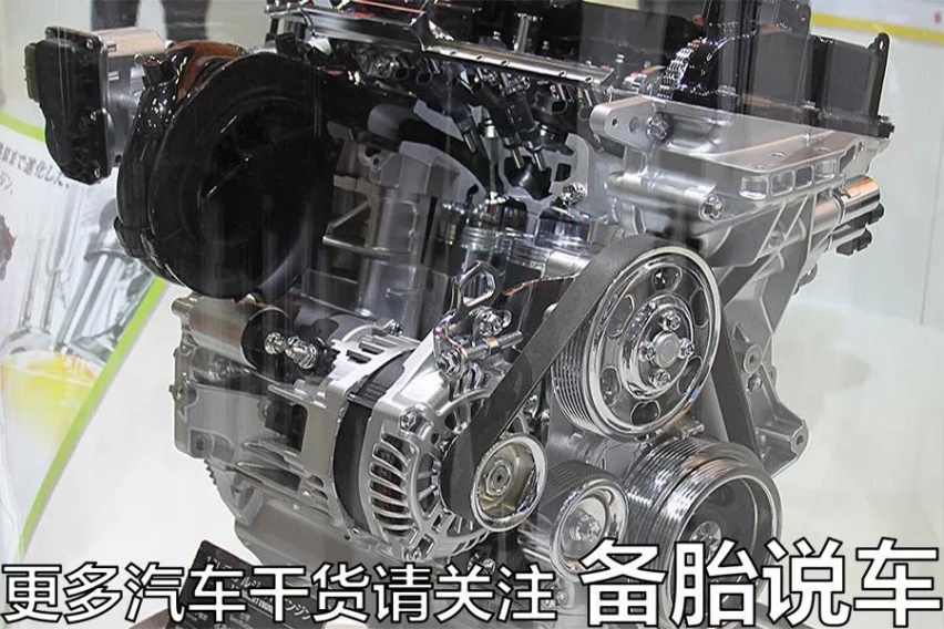

除了开发成本,生产成本其实也是在减少的,虽然听起来用4缸机和3缸1.5比,不是多1缸吗?
但实际上,宝马自从用了模块化发动机以后,不同缸数发动机之间的零件共享率是达到了60%的。
3缸和4缸,虽然缸数不同,实际生产成本没有我们想象中相差得那么大。
而且宝马1.5T的B38TU发动机,没有开发适配3系的纵置版本,只有横的,单独为3系开发纵置版本,那不就又是钱嘛?
反过来看,2.0T的B48TU,本身就是为纵置后驱平台开发的,又不需要单独再挪1条生产线,生产所谓的特供版本。
大规模生产的角度来看,资源易整合,生产又通用,而且还是纵置的,2.0T就比1.5T就更省钱了。
