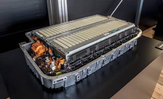

不过虽然固态电池优势比较明显,但是缺点同样显著。正是由于采用固体电解质,固态电解质与电极材料之间的界面是固--固状态,所以电极与电解质之间的有效接触比较弱,导致界面阻抗过大,从而影响充电时间。所以,现在的固态电池比液态电池充电时间要长。
另外,固态电池生产成本相对较高。就目前的成本分析来看,纯电动汽车的动力电池占整车成本的约30%~40%。而固态电池比液态电池的生产成本更高,所以会增加整车的生产成本,导致车辆的终端售价上扬。
