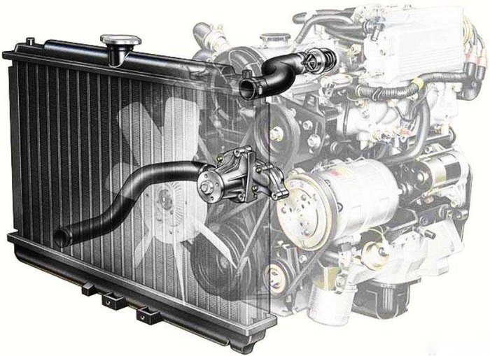

前置发动机的汽车,格栅的后面直接暴露在外的是给发动机散热的水箱。通常情况下车正常的前进行驶,冷空气会通过格栅进入机舱,帮助水箱散热。这在正常行驶的时候是必不可少的,否则发动机会因为过热而损坏。但冷启动时候的发动机并不需要散热,这散热系统不是帮了倒忙?为了解决这个问题智能主动进气格栅就应运而生了,智能格栅就是由电脑控制它的打开与关闭。电脑通过温度感应器来识别发动机是否需要散热,在发动机舱不需要散热时,电脑可以控制格栅关闭。车辆冷启动时,格栅关闭可帮助发动机快速达到工作温度。而当发动机舱需要散热时,格栅又可以智能打开,让冷空气通过给发动机降温。

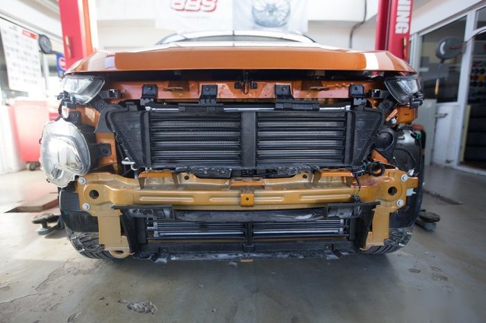

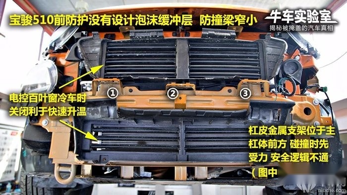

从智能主动进气格栅的原理来分析,这项技术并非高科技,也不是什么高档的玩意,更没有什么成本问题。所以几万块钱的宝骏510上都有应用。宝骏510的智能主动进气格栅(电控百叶窗)是个惊喜,也可以称为“主动散热”功能。在冷车启动的时候百叶窗关闭,让水箱快速升温,热车之后百叶窗打开,空气快速流通散热。

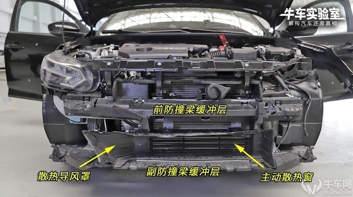

东风日产第14代轩逸,拆开前脸的外皮,露出基本结构。最上面的是防撞梁的缓冲层,和常见的泡沫不同,轩逸使用了塑胶材料,效果上和泡沫近似。我们可以看到,轩逸前部的散热装置,使用了主动散热装置,车辆冷启动时,百叶窗关闭,使得发动机快速升温,温度达到工作值时百叶窗开启,正常散热。
