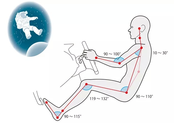

在追求「人马一体」的过程中,汽车引擎、变速箱以及底盘或许不是马自达最重要的部分,人体才是,即汽车为人类提供感受,必须先知道身体需要怎样的感受,这就是「以人为本」理念的由来。通过对人体的研究,马自达发现当身体关节呈现某些角度时,驾驶员可以自然而迅速地发挥力量。这种「关节连接角」的灵感来源于宇航员在零重力空间中的身体姿势,即身体无意识地呈现它最愿意呈现的姿态。
自然放松、没有任何不必要的肌肉紧张,马自达认为是驾驶员立即过渡到下一驾驶操作至关重要的部分,它会让驾驶员感到「随心所欲」。

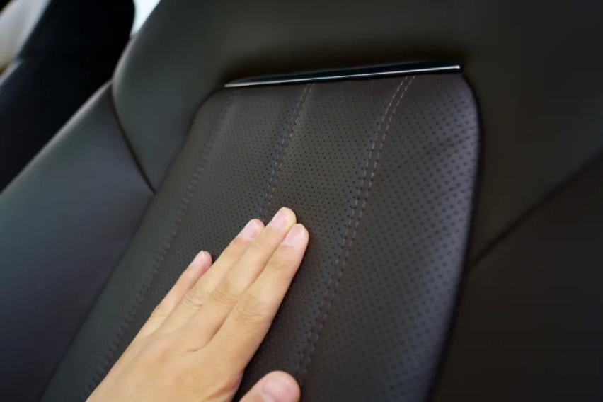

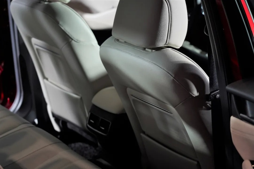

在全新一代阿特兹上,我们见到了这款优秀的座椅,乍看之下,并没有特别出奇,但在推介会上,一汽马自达依然十分郑重地提到了其对全新阿特兹座椅的改进。此前,马自达认为阿特兹座椅设计稍显单薄,在支撑性上依然有进步的空间,所以在全新一代阿特兹上不光是继续使用NAPPA真皮,同时进行了加厚。

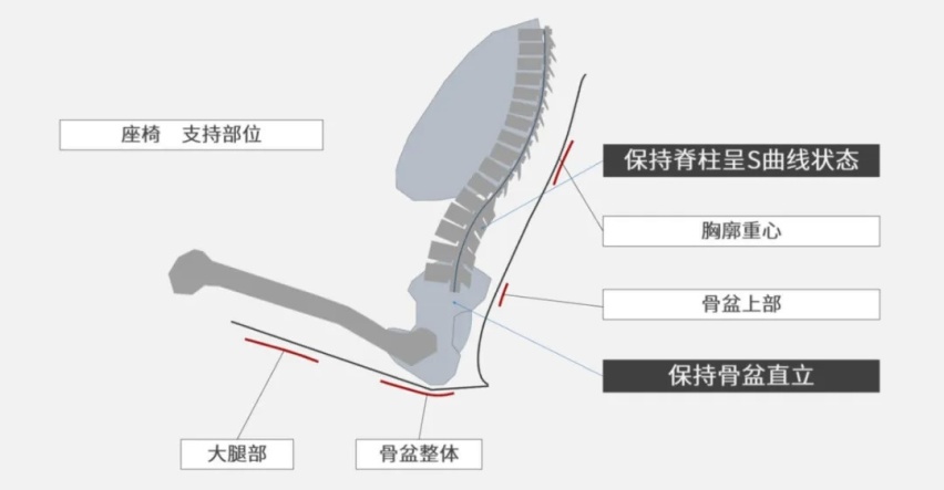

在设计这套座椅时,马自达工程师研究了人类的行走模式,寻找阿特兹司机和乘客的理想状态。为此马自达和日本山口大学进行了合作,通过数据建立一套理想的座椅模型。最终,马自达发现,人体如果需要舒服地坐在座椅上,不仅需要对骨盆上部进行稳固支撑,同时需要脊柱保持S曲线,它让乘客利用其自然和本能的平衡能力,帮助实现舒适、放松的驾驶体验。这也是马自达创驰蓝天最重要的组成部分。
如果为了运动性,座椅向乘客的身体传递过多的道路振动,则可能导致长时间驾驶造成的疲劳。
于是,阿特兹座椅使用高密度、吸振聚氨酯泡沫打造了一个坚实但柔软的座椅。坐垫支撑物刚性的增加可以确保稳固支撑骨盆,并保持靠背与脊柱的自然贴合。无论是转向时的侧倾,还是来自路面的震动,这套全新座椅均可充分保持驾乘者的身体平衡,化解震感。这种巧妙的设计已经蔓延到许多地方,比如全新一代阿特兹的座椅通风。

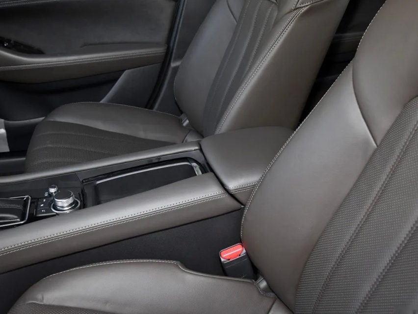

座椅通风并非一项稀有配置,但实现方式却大有不同,一般家庭用车的座椅通风都采用「吹风式」,这种方式一则风感较强,二则只是将凉爽空气吹到热空气被困的地方,所以即便配备了「吹风式」通风的座椅,许多地方依然会有汗渍出现。
全新一代阿特兹提供了座椅通风和加热功能,其中通风方式为「吸风式」。通风的前排座椅可以吸走驾驶员背部的暖风和湿气,起到类似真空的效果,结果是驾驶员和前排乘客不光感觉到背部清凉,同时感觉干爽,不再有出汗的困扰。

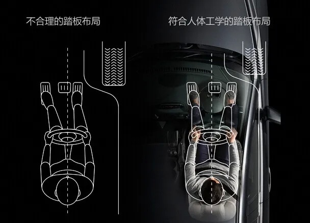

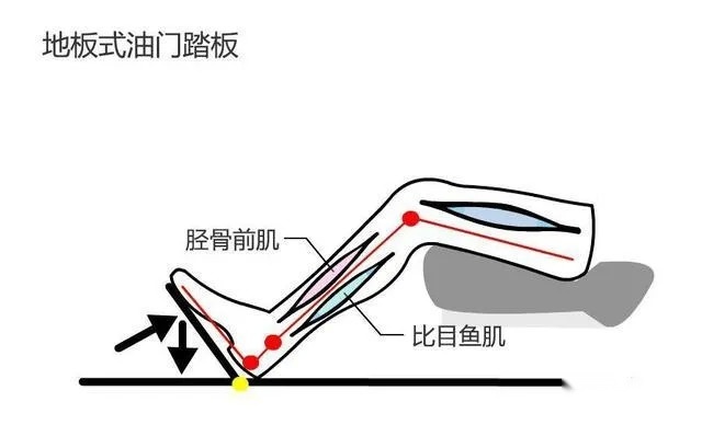

那么到底什么才是真正自然放松的坐姿?阿特兹用座椅和油门、刹车的组合提供了一个非常现实的案例:当驾驶员坐在驾驶席上,两脚自然前伸,触碰到休息踏板、油门或刹车踏板,很容易发现双脚呈现对称,肌肉完全松弛、放松,然后开启驾驶。
驾驶中,马自达研究了大腿上肌肉的工作状态。人的大腿有两块肌肉,胫骨上侧肌肉称之为胫骨前肌,下侧肌肉称之为比目鱼肌。驾驶员从油门踏板转移到刹车踏板上需要抬起脚板,此时是胫骨前肌发挥作用,从高位刹车踏板移回油门踏板则使用比目鱼肌。

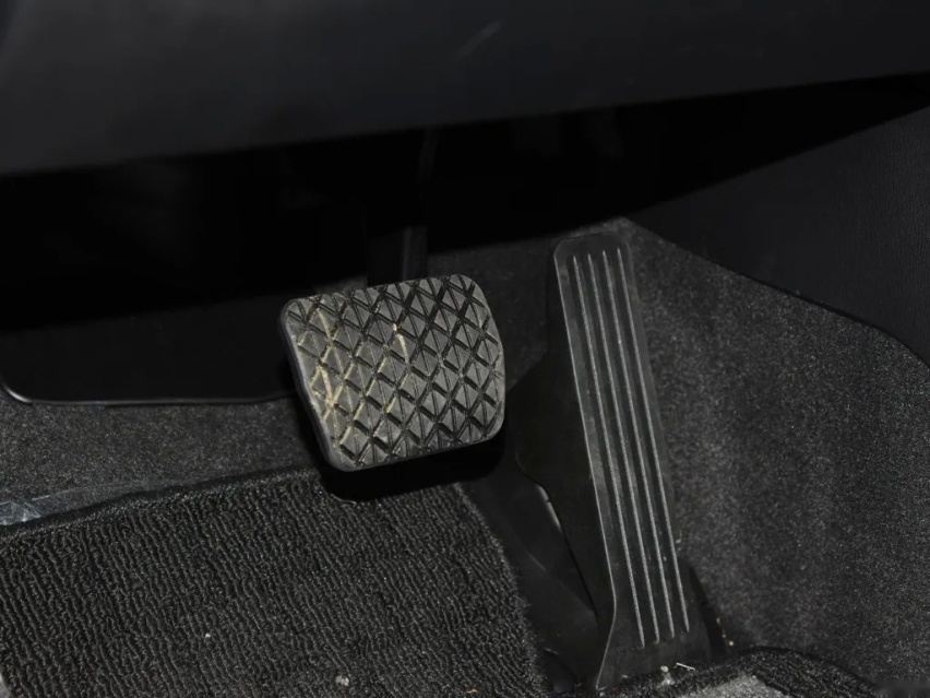

回忆我们平常的驾驶感受,驾驶悬吊式油门踏板时,我们需要时刻紧绷胫骨前肌,这是因为悬吊式油门踏板本身就比较轻盈,无法承受脚板自然伸展的重量。驾驶悬吊式油门踏板,驾驶员常常绷紧脚板会迅速造成肌肉劳累。地板式油门踏板很好地解决了这个问题。它的设计理念是脚部放松,脚跟着地,脚面自上而下运动,而不是自前而后,可以确保油门踏板反馈和脚踝动作保持一致。
阿特兹地板式油门踏板几乎用不到胫骨前肌,只需要比目鱼肌伸展踩踏,因此只要将脚跟放在地板上,脚部的力量由地板式踏板的反作用力来支撑,这也是为什么阿特兹油门踏板踩起来比较「沉重」的原因。
从生物学上来讲,翘起脚面是很难用力的,而伸展则很容易,这是因为比目鱼肌肉比胫骨前肌体积更大,只用比目鱼肌操控的话会取得事半功倍的效果,大大减轻腿部的疲劳。
