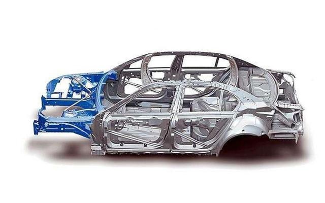

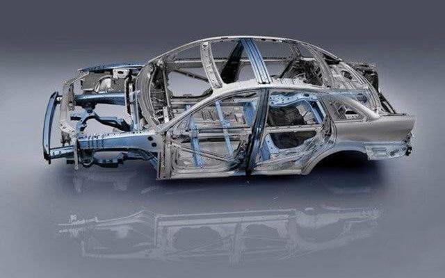

2、 什么承载式车身

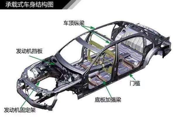

在专业领域名词解释中,承载式车身的汽车就是指没有刚性车架,发动机、前后悬架、传动系统的一部分等总成部件都装配在车身上,车身负载通过悬架装置传给车轮。
简单来说吧,承载式车身就是整个车身为一体,没有所谓的大梁,悬架直接连在车身上。像现在大部分的轿车几乎都是采用的承载式车身,打开发动机盖你会发现,前悬架连在前翼子板内侧的车身上。
典型的车型就多了去了,小到本田飞度、大众POLO,大到奥迪A6L、宝马5系甚至奔驰S级,其采用的都是承载式车身。
有何优势?
说到承载式车身的优势,其实大体可归纳为公路行驶非常平稳,整个车身为一体,固有频率振动低,车内噪声小,重量轻,而且比较省油。
有何劣势?
缺点则是承载式车身的底盘强度远不如有大梁结构的非承载式车身,当四个车轮受力不均匀时,车身就会发生变形,危险系数等级提高。

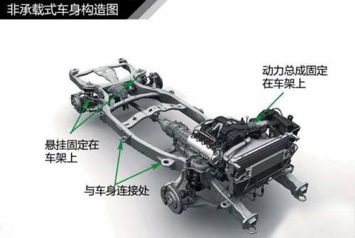

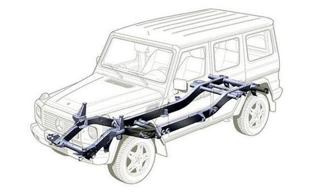

说到非承载式车身,这类车身的汽车往往会有一个刚性车架,专业领域又称底盘大梁架,它的结构特点是发动机、传动系统、车身等总成部件都固定在车架上,车架通过前后悬架装置与车轮连接。
说白了,非承载式车身就是有大梁的车身结构,发动机、传动系统、悬架,甚至车身等都固定在车架上。如果你试过弯下腰看车底的话,就会发现其底下有贯穿前后的两个纵梁,这点也是承载式车身所不具备的,很好分辨。
有何优势?
说到非承载式车身的优点,简单概括就是底盘强度较高,抗颠簸性能好,四个车轮受力即使再不均匀,也是由车架承担,而不会传递到车身上去,因此车身不易扭曲变形。
有何劣势?
由于非承载式车身相应地会比较笨重,质量大、高度高,所以一般用在货车、客车和越野车上。当然,也有部分高级轿车使用,这主要也是由于非承载式车身具有较好的平稳性和安全性。

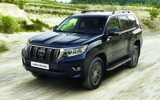

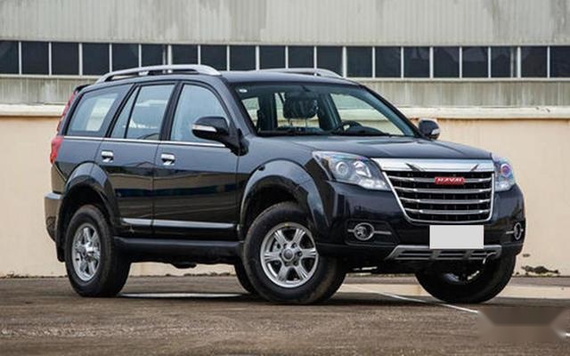

具体车型代表的话,像咱们的国产车型哈弗H5、H9就都是非承载式车身,此外像丰田普拉多、兰德酷路泽、三菱帕杰罗、奔驰大G等车型也都是非承载式车身。总言之,越野车里非承载式车身的应用更为广泛。
