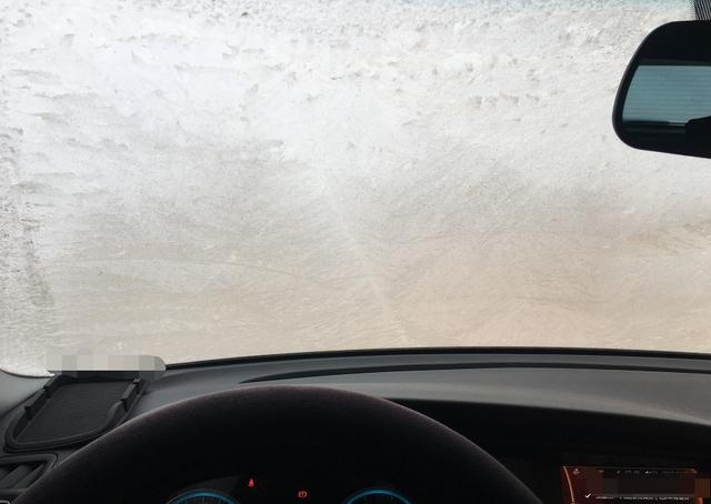

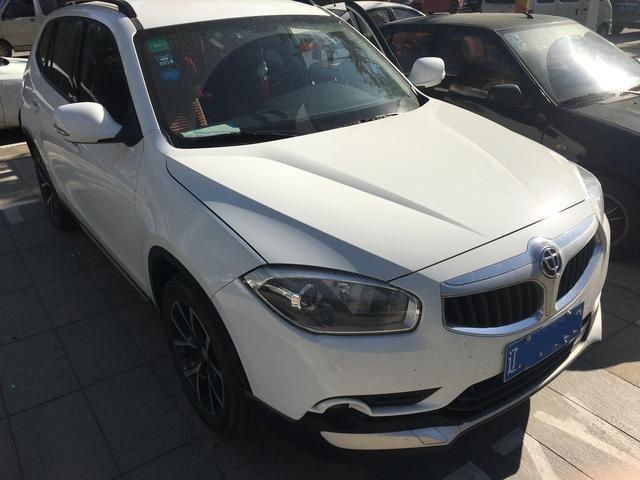

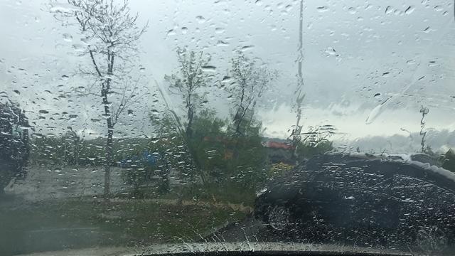

由于目前所在的城市又到了雨季,所以雨刮的重要性就得以凸显。恰好今天跑高速,结果就发现我自己车上的雨刮似乎有些刮不干净,想想这副雨刮貌似也有1年多了,似乎该换了。很多车主可能表示,2年多的雨刮还能用,难道天天放地库?当然不是,1年跑了1万3千公里,而且这车一直在外面风吹日晒。接下来就回归主题,看看雨刮刮不干净怎么办,说实话,换新的不是不可以,但是还是要省着点来,谁让我是穷人呢。
新雨刮换到新车上之后,要做的第一件事就是调整好角度,不然很容易在接下来的使用过程中对刮片造成一定的损伤。更重要的是,下雨时,有的地方刮干净了,有的地方还有水渍。另外,随之而来的杂音也让人脑袋嗡嗡的。接下来就正常使用了,相信不久后你就会遇到第一次刮不干净的情况。
这个时候,大多数年轻车主都是拿出手机开始搜索网上的一些小技巧,其中最常用的就是用砂纸打磨,但是说实话,真的没到这步。在第一次遇到刮不干净的情况的时候,在确定不是刮片上有污垢的情形下,首先考虑用牙膏进行清洗,对胶条的损伤程度几乎可以忽略不计,而且接下来会发现刮片又变得和新的一样实用。在使用一段时间之后,如果还出现这种情况,依旧建议使用牙膏清洗,直到牙膏清洗完全没用的情况下,就该考虑用砂纸了。
关于砂纸的选择不用多说,直接去买最细的那种就可以,虽然麻烦一点,但是打磨也是很快的。网上的大多数教程里面都会提到用砂纸打磨,但是有的打磨之后发现效果一般,这个时候再用牙膏清洗之后看一看。至少这样使用的话,刮片用半年到一年是很轻松的一件事。相信很多车主也好奇,到底什么时候换刮片呢?其实很简单,当你发现这些方法都没有办法让刮片好用的时候,就可以换了,或者当你发现刮片硬的如玻璃一样的时候,也可以考虑更换了。
