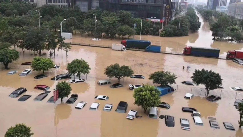

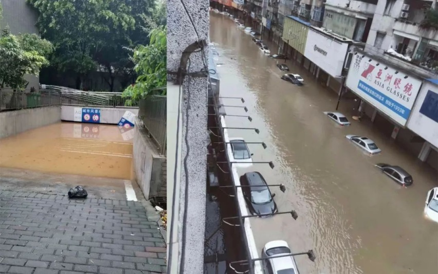

前几天一场强降水突袭广东!
而最终,整个广东变成了这样:
提醒:近期会出现很多美女自用、无事故、泡水二手车
以及这样:

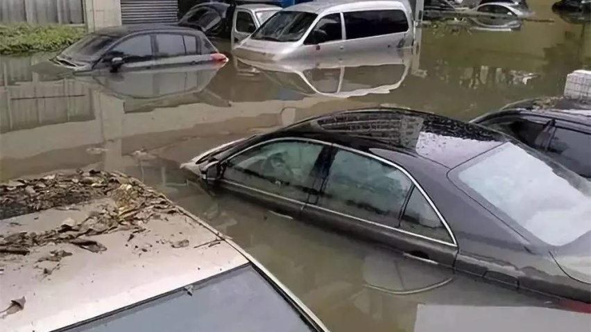

一大批泡水车诞生!

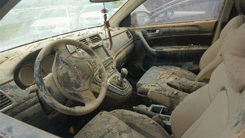

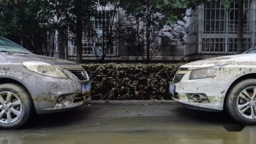

这次影响最直接的,就是低洼之地的各种车,惨遭泡水大法。不过,并不是所有泡水的车都算是泡水车,也要分情况来看。

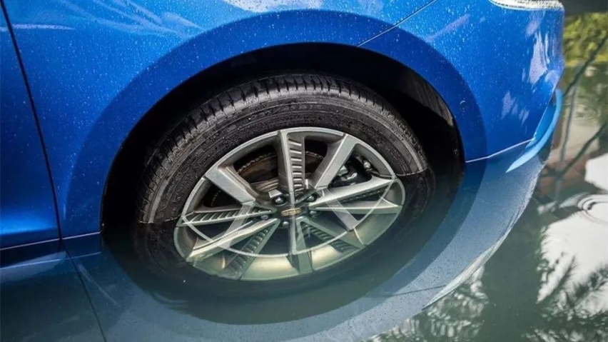

第一种是浸水车,水深仅浸湿车轮,这种情况下其实伤害不是很大,如今汽车装配工艺相较十几年前来说,密封性水平相当高了,所以这种程度的泡水车影响不大。只需把车开到高地晾干即可,但如果你实在不放心,也可以去修理厂检查一遍底盘线路。

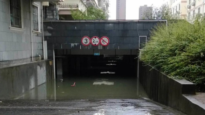

第二种是半泡车,水深超过中控台,浸湿了座椅,发动机舱也被淹没,这便是大家口中的泡水车。通常这种情况比较严重,维修项目非常多,且维修之后还需定期返回工厂检查,非常头疼。如果不检查,后期容易造成短路而自燃,因为许多电子元件和线路经过水泡,寿命已经大不如前了。
这里要注意,车辆到达这种泡水程度,千万不要二次启动,不然保险公司不给予赔付,老老实实等待拖车到来,再到修理厂维修。

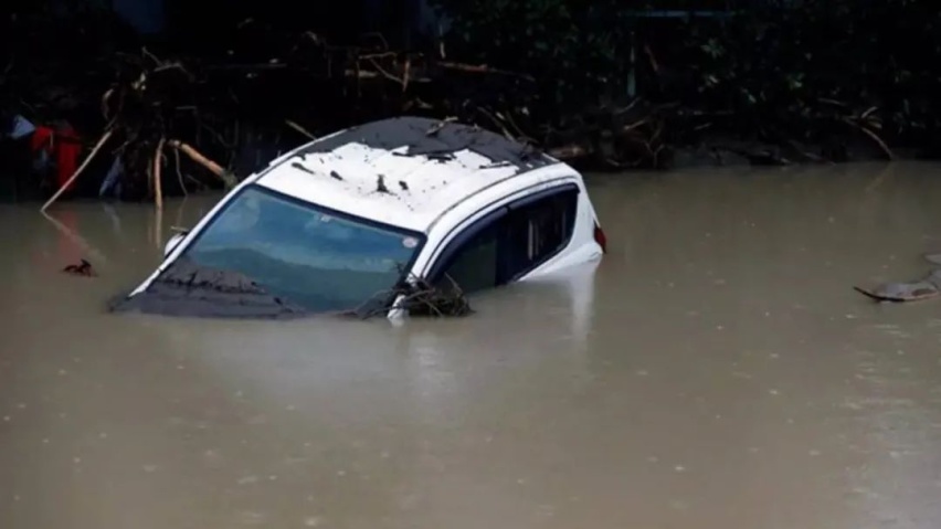

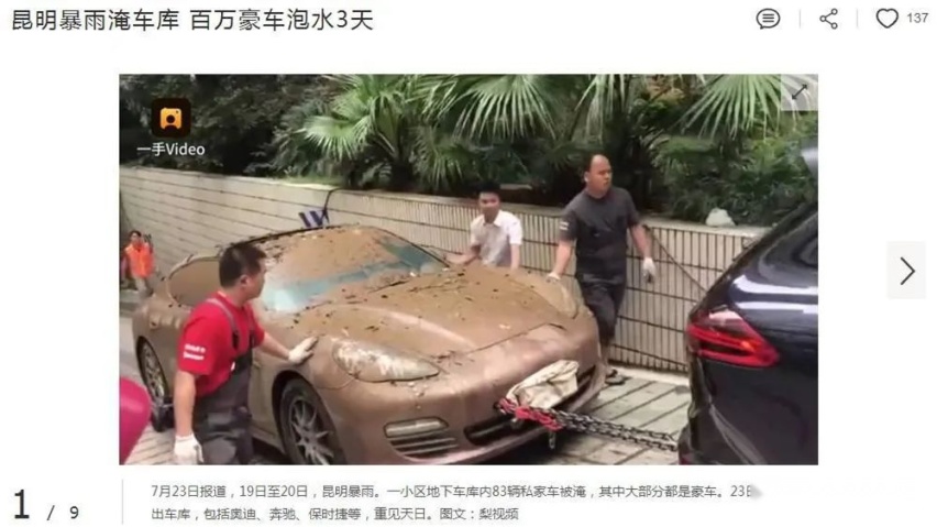

第三种为全泡车,水深超过车顶,这是最为严重的情况。保险人员会告诉你,这样的车基本修不好,就算能修,工程难度不亚于重新造一台车,所以不如直接报废,至于赔付,就只能看看保险公司给出的方案了。

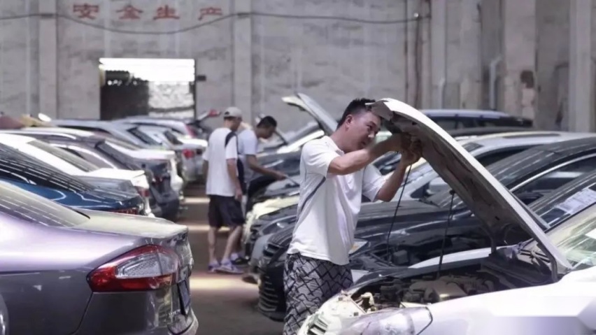

泡水车第一流向,就是去到二手车市场。虽然国家已经明确规定,泡水车在二手车交易中应该明示,但谁都不愿意买到泡水车,所以二手车商也几乎不承认自己卖泡水车,反而还经常用到“美女自用一手,无水泡,无事故,放心检测”等广告语宣传。
二手车商一般都会以最低价购入这类水泡车,回去再“整一整”,你能看到所有地方全面翻新,再以低价卖出,即使下了这么多功夫,二手泡水车的利润同样高得惊人,一般也都会流向三四线城市,容易出手。

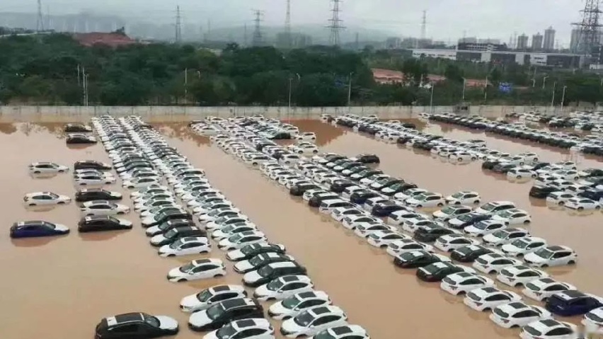

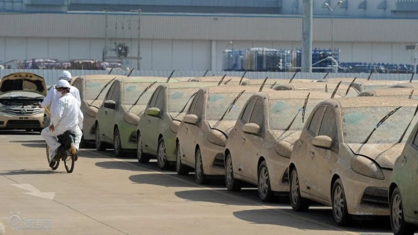

第四种是内部消化,这个情况广汽本田最有发言权了,2016年广汽本田就因暴雨应对不及,导致部分车辆浸泡受损,这次又重蹈覆辙,广州增城工厂再一次因暴雨,上百台新车一夜之间变成泡水车,但广汽本田官方表示,这批车辆不会进入销售渠道,修复后将内部使用。

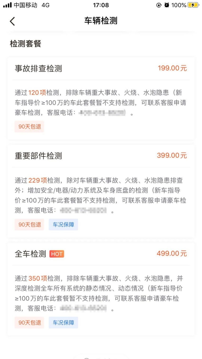

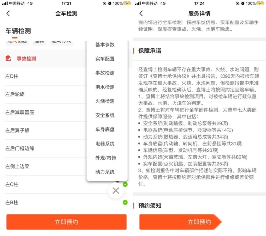

不过,现在有些专业二手车评估APP倒是不贵,还可以签订检测协议,可以考虑。此前我们就有同事买了一台二手宝马3系,就是从这类APP上请了一个评估师过去鉴定,他们也给出很高的承诺,如果90天内被检车辆发现存在重大事故、火烧、水泡等问题,检测报告没有准确反映的,他们可按约定回购这台车。
这类APP一般在里面就可以预约,也会有提供电话,之后APP也会自动也给你匹配当地的验车师,再到实地帮你鉴定,给出估价参考,费用有些为套餐价,几百块不等,有些APP则按最终成交的二手车价百分点收取费用,有需求的消费者,也可以去找找这类APP。

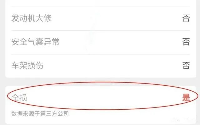

第二件事就是看维保记录,如果有全损这一项标注,那这台车可能出于重大事故,比如大型碰撞事故、泡水、火烧都有可能。

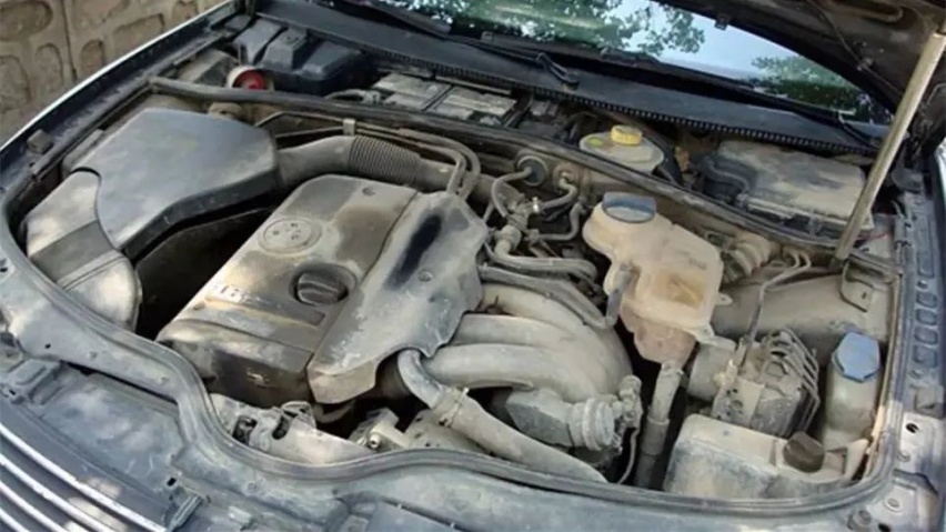

第三件事就是闻气味,即便二手车商将其进行全面清洗,但泡过水的内饰往往都会一股浓重的霉味,而且二手车商为了掩盖这股霉味,经常会用很一些清新剂或是香水掩盖。同时,为了散去这股霉味,一般也会在室外打开窗,如果二手车行有这种操作,就要注意这些细节了。

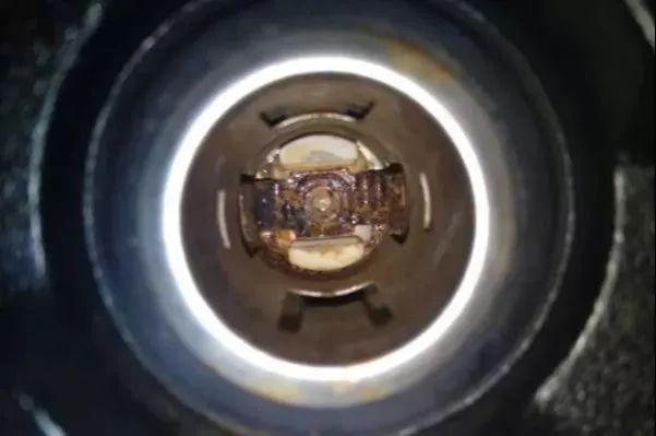

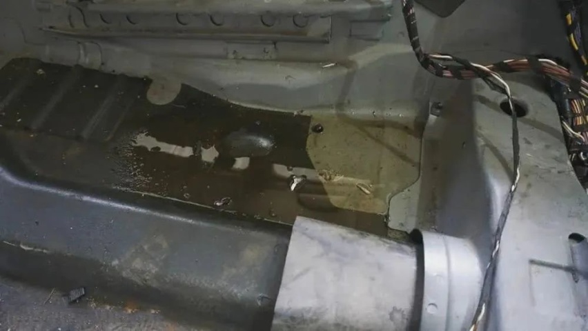

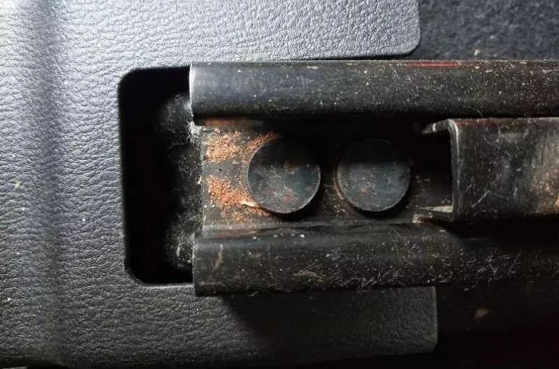

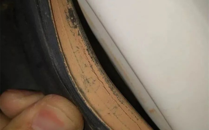

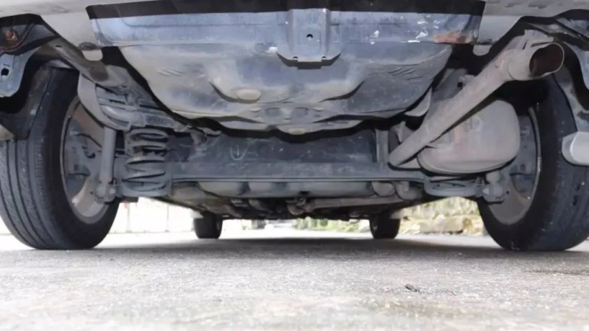

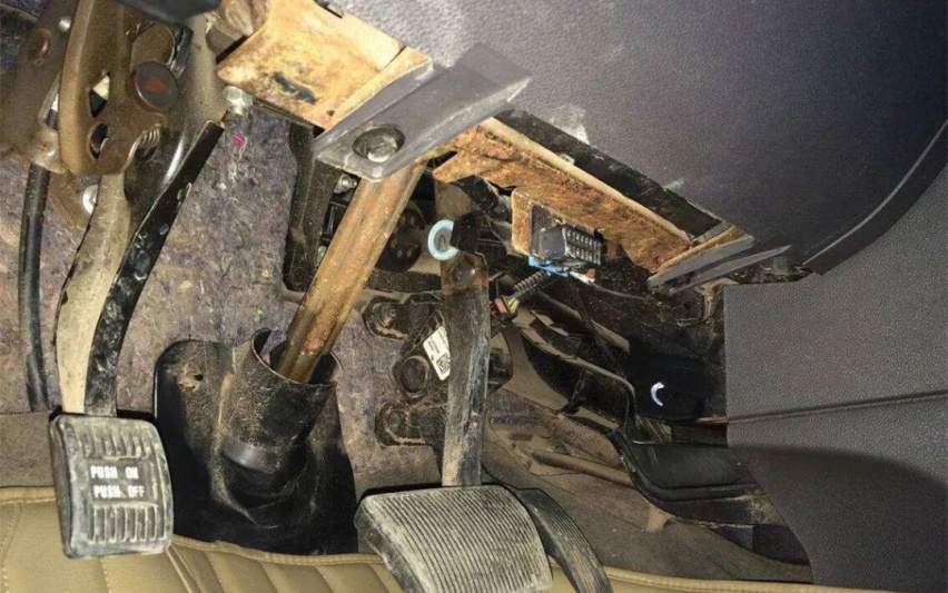

第四件事是观察全车泥沙和锈迹,汽车并不是每个部件都有喷涂防锈漆,铁质部件短时间就有大面积生锈,就连铝制品也会有霉斑。

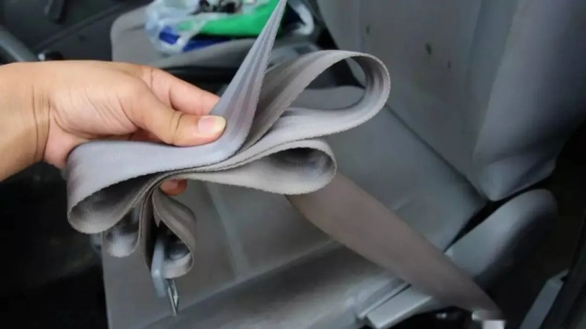

具有可以观察这些方面:全车的缝隙、地胶地毯、后备箱地台、车座椅金属支架和导轨、安全带深处、点烟器口内、密封胶条、油门刹车踏板上端……带上你手电筒和放大镜仔细观察,虽有精修过,但总会留下不少痕迹,而以上这些地方,不是某一项有锈迹就判断为泡水车,需要综合判断。

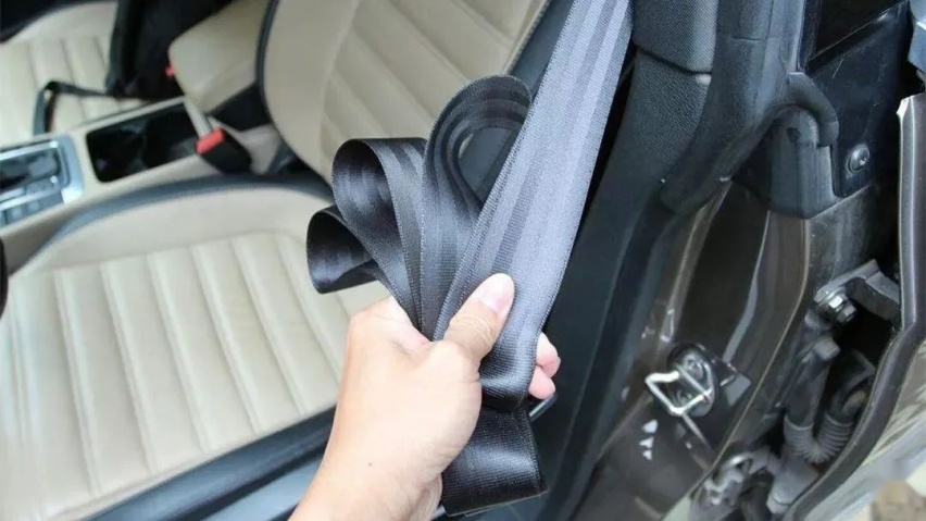

说到这里,大家肯定会问,既然你提到这么多鉴定泡水车的方法,那二手车商怎么不会改进呢?比如翻新零件,很简单,成本问题,泡水车受损的地方几乎的全车都有,如果每个地方都进行零件翻新,这笔费用其实不小。
比如更换一个安全带总成就要几百块钱,诸如许多线束和皮质材料也都要花大价钱,并且工程量巨大,人工成本也高,所以二手车商只能部分简单处理,部分精心修饰,但总体留下的痕迹,肉眼还是看出来的。
