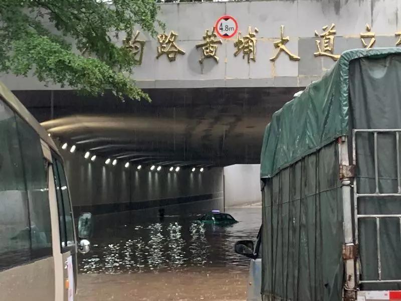

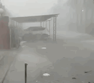

马上就要进入五一假期,可任性的天气却从来没让人省心!相信大家近期都已体会到,最近的天气总是忽晴忽雨,气温忽高忽低。近日,广东多地都有短时强降雨和雷雨大风的天气过程。有时走在路上,都会被突降的雨水浇个措手不及!
其实,这样天气不仅对人会造成影响,对我们的爱车也会带来不少伤害。雨水会腐蚀车辆的漆面,还有潮湿阴冷的环境也会使车内发生霉变,甚至导致部分车身生锈损坏。根据数据显示,如果车身漆面锈蚀1%,漆面的强度就下降5%-10%,而且生锈还可能会致使车辆零部件失灵,极大的影响行车安全。

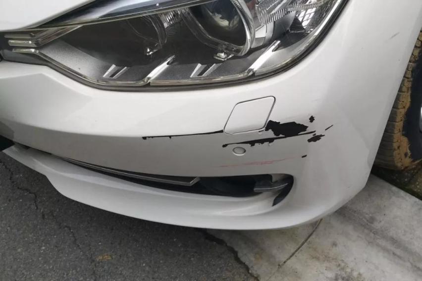

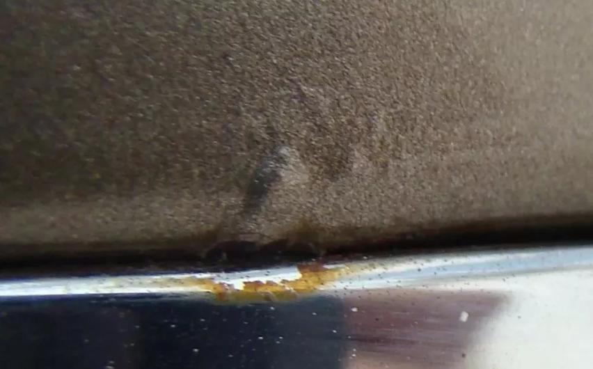

漆面生锈
车漆是车辆最外表的一层保护,难免会被一些路上的树枝和行驶时溅起的小石划伤,从而导致漆面出现划痕和小锈斑。但不是全部车漆划花了都会生锈,前保险杠、后保险杠、部分越野车车门下沿,使用的材料是树脂或者塑料,这些地方划花了是不会生锈的,所以不用着急,等有空了,或者是做保养的时候一起做掉也是可以的。而车身的其他部位就是由会生锈的金属或者铁制成的,这些位置的车漆如果被划花了就要多加注意了。
处理方法
面对轻微的车漆划痕和锈蚀,我们完全可以自己动手处理,可先用2000(极细)水砂纸蘸水轻轻磨去锈斑,切记要顺着一个方向进行打磨,切勿胡乱磨,磨到轻微划痕或锈斑看不见了就停止,然后将漆面擦干净会看到漆面是亚光的,用毛巾带点细蜡来回擦拭就能完美解决漆面轻微划痕和锈斑。

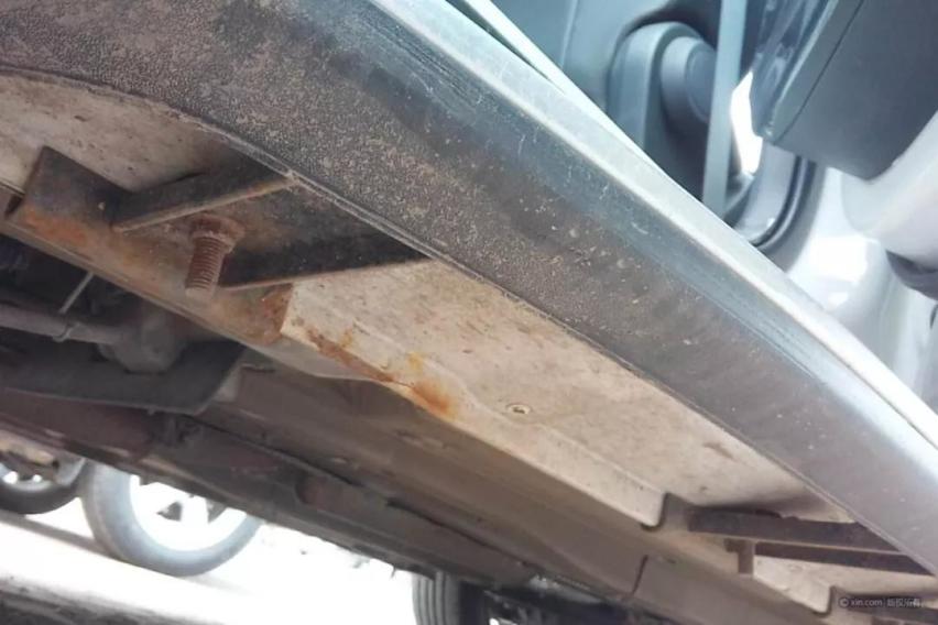

底盘生锈
对于汽车重要的三大件之一汽车底盘,在长久的使用中风吹雨嗮锈蚀成为常态。除了4个轮胎,底盘就是车辆的最低位置,车辆雨天泥泞道路行驶过程中水花四溅,将污泥一点一点的积聚在车子的底盘,通过与底盘金属的接触,慢慢侵蚀车子底盘,使得其生锈。
处理方法
要想避免这样的问题出现其实很简单,最常见和最有效的就是给底盘喷上一层厚厚的底盘装甲,由于底盘装甲的特性能够给底盘起到耐腐蚀性的作用,而且底盘装甲还能起到隔应的作用,简直是一举两得。可是装甲处理的要求很高,处理不当还是会有副作用,所以建议底盘装甲应该到有经验的门店去做。

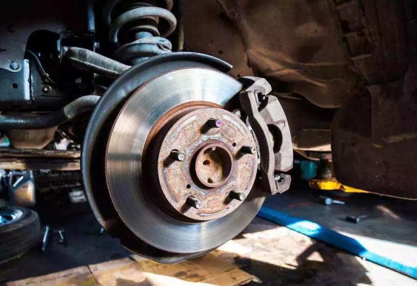

刹车盘生锈
大部分的家用车的刹车盘都是铸铁材质,长期曝露在外日晒雨淋,工作环境恶劣,特别是长时间停放的话,表面都很容易生成一些锈迹。很多人看见刹车盘生锈以为是刹车盘质量不好其实不是的,所有的刹车盘都会生锈。当然,生锈的刹车盘对行车制动是有影响的。
处理方法
如果只是轻微的锈迹,可以用行驶时连续制动的方法除锈,因为盘式刹车是靠刹车卡钳和刹车片之间的摩擦来制动,锈迹可以在多次制动下被磨去,当然,前提是要在安全的路段下进行。如果锈迹严重的话,制动时会发现刹车踏板、方向盘等明显的抖动,此时就需要找维修厂把刹车盘拆下打磨,把锈迹处理干净。如果严重到修理厂也无能为力时,那就只有更换了。

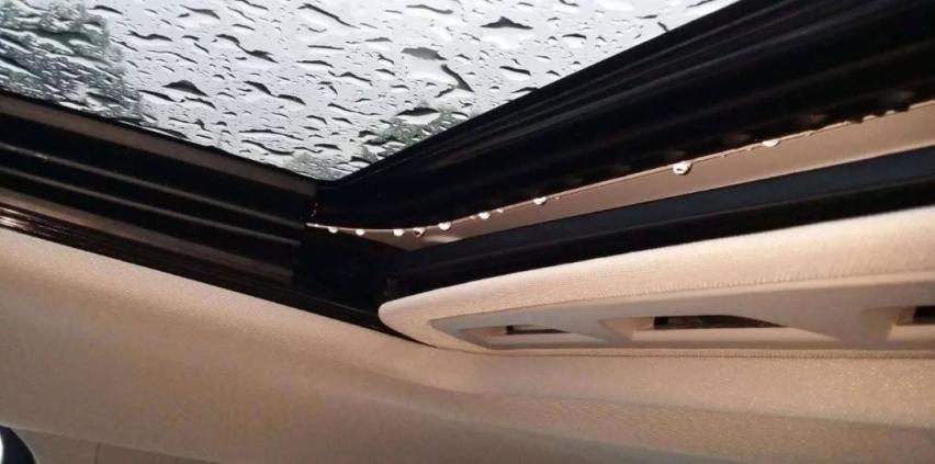

勤查易积水的部位
车辆经常停在露天的停车场,就会很容易造成车辆某些部位积水,比如轮毂内外缘、车门、行李箱的底部边角、车门钥匙孔及雨刷架的活动部位等处。这些位置要经常进行检查,同时要保持车门及车身各个排水孔的畅通。
