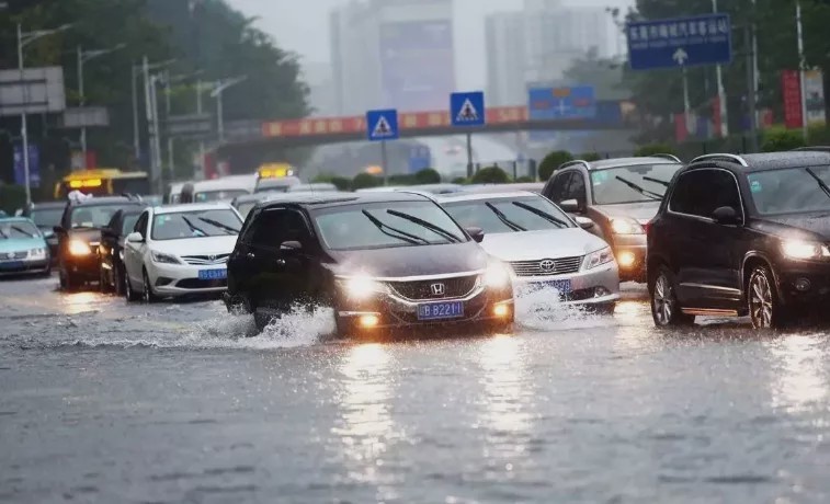

近日受连续强降雨影响,全国许多地方都开启了看海模式!据媒体报道,湖北武汉、宜昌、仙桃、孝感等地遭遇入梅以来最强降水,超65万人受灾;江西各地出现不同程度洪涝灾害,致52.6万人受灾;重庆黔江受强降雨影响,全区30个街道乡镇的道路、房屋、农作物不同程度受灾,然而更可怕的是,强降雨还未结束。
又到一年看海季,这份“开船”手册请收藏!
据中央气象台最新消息,预计7月2日以后,我国江淮、江汉平原、华南等地区将迎来新一轮的强降雨天气,河流湖泊的防汛形势将会更加严峻,而对于我们居住在城市的百姓来说,如何在内涝的城市中安全的出行,就成为了头等大事。那么问题来了,我们该如何安全的涉水行车呢?看看车叔的“开船”手册吧!
