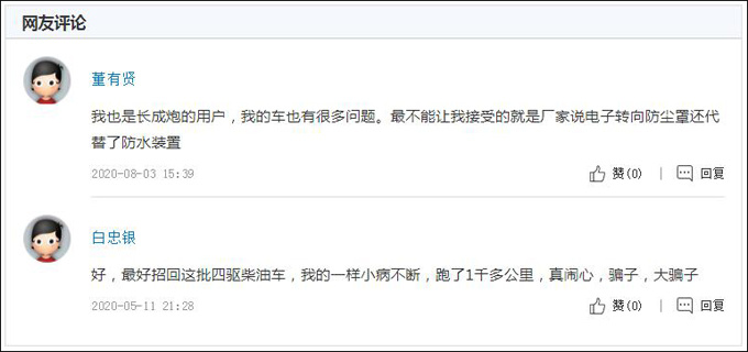

长城炮上市以来,销量表现比较亮眼,但随着销量的提升,其各种毛病也开始在网络上大量涌现。有些网友甚至还在曝光网文后跟帖表示,“我的(车)一样小毛病不断,跑了一千多公里,真闹心,骗子,大骗子。”

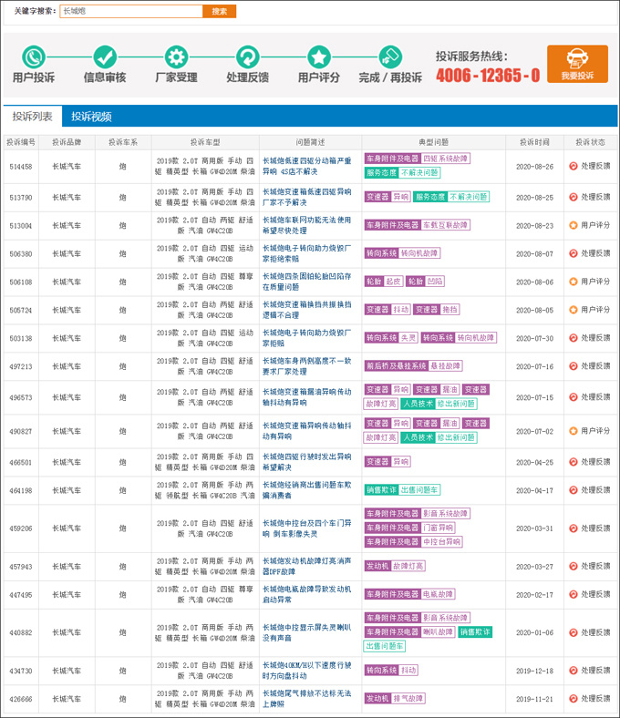

检索车质网投诉平台信息,小编也发现,长城炮还存在着转向系统失灵、方向盘抖动、变速器异响、变速器漏油、发动机故障、传动轴异响抖动、中控台异响、轮胎起皮/凹陷、尾气排放超标等众多质量投诉。值得玩味的是,解决起这些质量投诉起来,长城就远没有解决拖车钩断裂事件迅速。

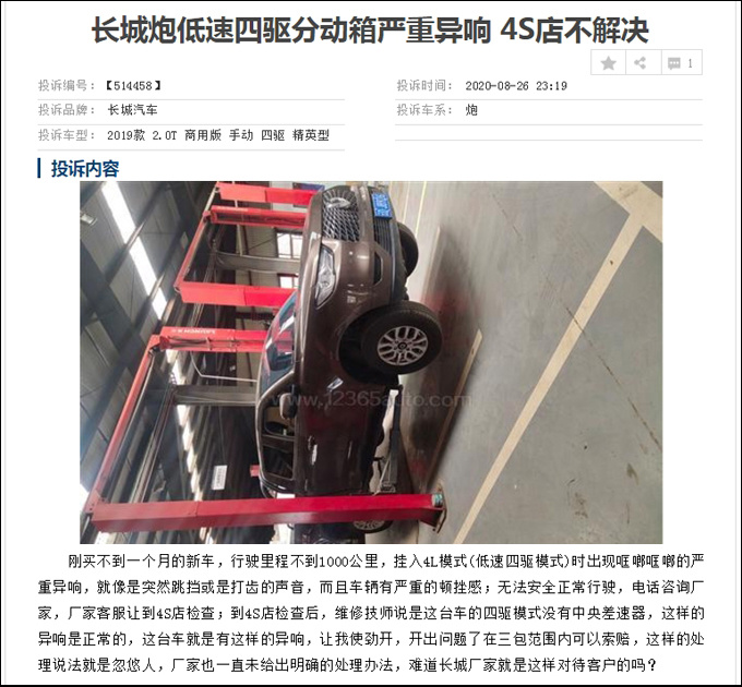

8月25日,有车主投诉长城炮《长城炮变速箱低速四驱异响厂家不予解决》;26日,又有车主投诉《长城炮低速四驱分动箱严重异响 4S店不解决》。

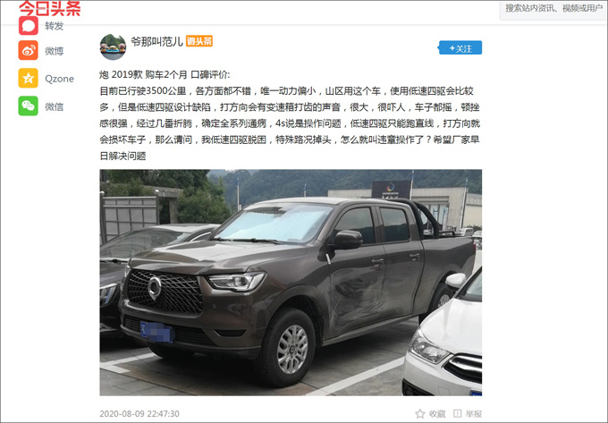

8月9日-22日,也有车主在今日头条上多次投诉,他的长城炮“低速四驱不能打方向”,“如果硬打方向,分动箱会有明显异响,这个声音不是一台正常车子发出来的,是齿轮箱打齿的声音,很大,很吓人,车子都摇,顿挫感很强。”
据小编了解,这位车主是6月19日在湖北宜昌长阳买长城炮,买后不久就发现有问题。据车主张先生介绍,他是在河里洗车后,出现了两驱打滑无法上岸的情况,于是他就用低速四驱脱困,但没想到问题来了——不能打方向,“只要打方向,那个声音,那颤抖,心里那个慌啊,我也是无语。”

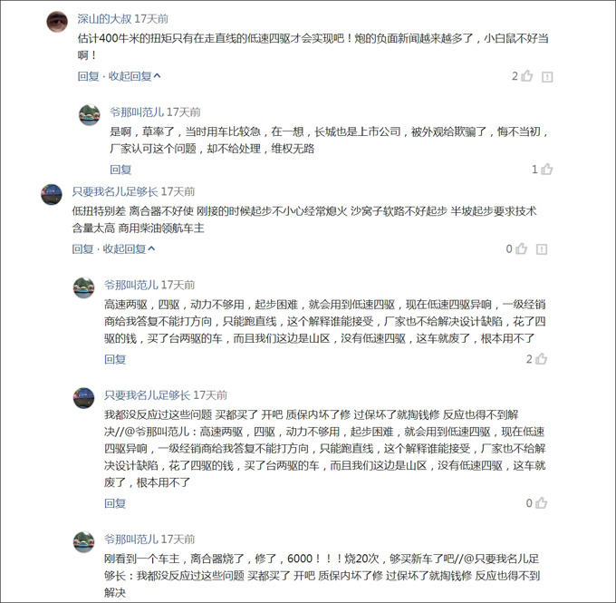

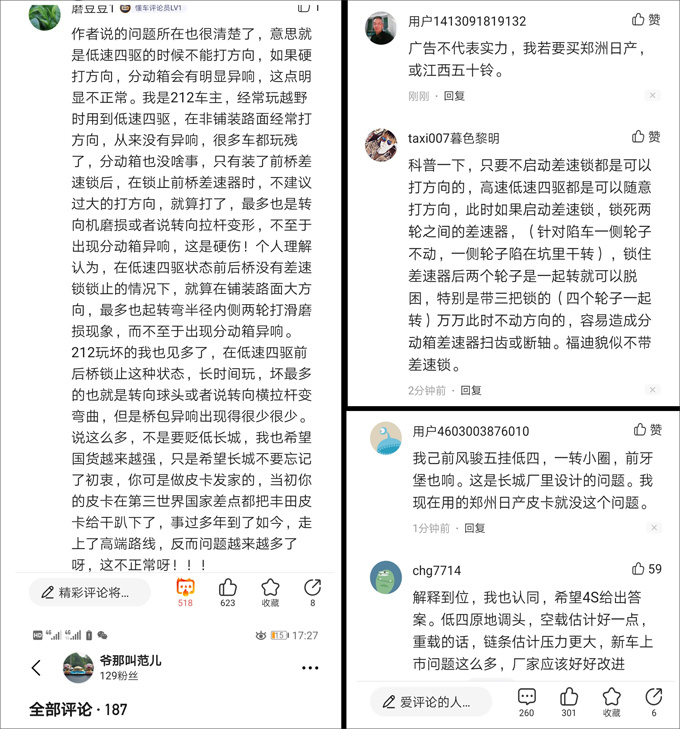

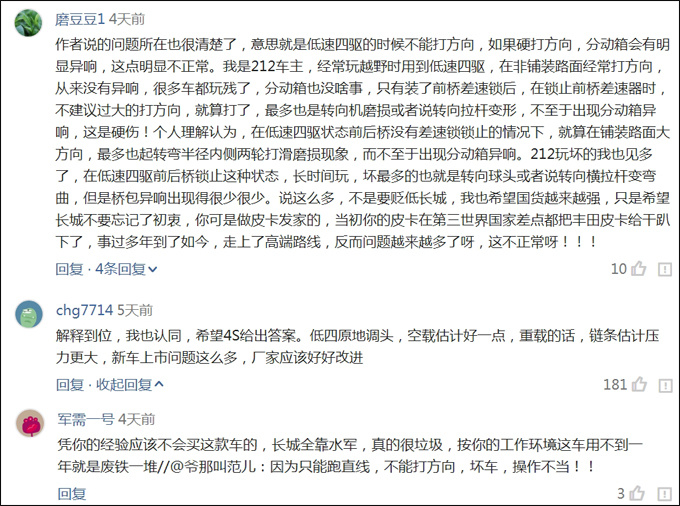

据张先生介绍,其后来在网络上投诉后,有网友回帖评论说是在铺装路面使用的问题,也有网友说是因为差速锁锁止的原因。

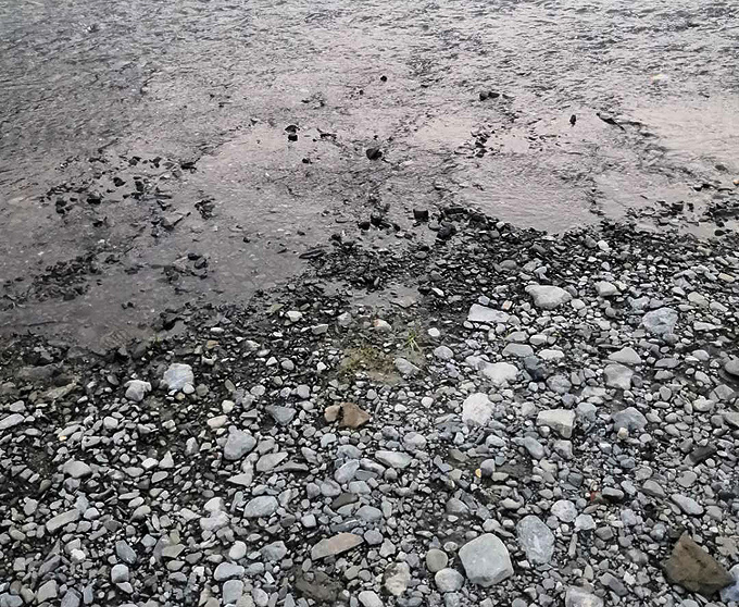

张先生提供的洗车地照片
为此,张先生还特意解释了半天,并向小编提供了几张洗车场景地照片,解释说不存在非铺装路面操作问题。从照片上看,无疑是非铺装路面。
针对网友提出的差速锁锁止问题,张先生也多次做出解释,“我这款车,没有配差速锁。”据张先生介绍,他买的是长城炮商用版标配柴油手动四驱车型,“没有锁,没有锁,没有差速锁。”
张先生介绍,其实际驾龄有15年,下到手扶拖拉机,上到13米左右的大货车,都开过。并且他本人也开过汽修厂,有近4年的汽车维修经验,多少还是知道差速锁。

对于四驱车型来说,差速锁锁死差速器之后,左右驱动桥的转速将会相同,此时硬打方向则容易伤及分动箱齿轮。这正是网友们争论的焦点。
对于这一点,张先生也完全认可,但问题来了,“我这款车,没有配差速锁,所以,不存在不能打方向这么一说。”张先生告诉小编,他买的是长城炮商用标配版,裸车价11.8万,并没有选装差速锁。

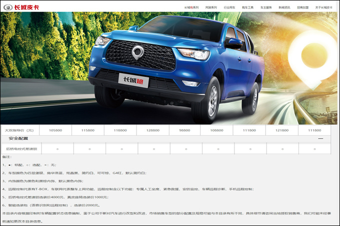

小编也查询了长城官网,官网介绍长城炮商用版全系车型可选装后桥电控式差速锁,选装价4000元一个。也就是说,长阳张先生所说的“我这款车,没有配差速锁”是完全可能的。

据张先生介绍,他是做野外电网架设工作的,工地目前在用的柴油四驱皮卡就有11辆之多,包括福迪雄狮f22、福田拓路者、五十铃铃拓、江铃域虎,全部都是四驱车。这些车经常都拉重货翻山爬坡,而且都是用低速四驱,从来没有一辆车有这个问题,“低速四驱不能打方向”。
那么,既然没有装差速锁,在低速四驱时为什么不能打方向呢?按张先生介绍,“如果硬打方向,分动箱会有明显异响,这点明显不正常。”
张先生为此还专门查了给长城炮配套的分动箱厂家,厂家有这款分动器的模拟视频,看完后,张先生结合响声的位置跟车子动静,基本可以确定是分动箱传动链条打滑,“动静大小,声音基本上吻合。”
张先生微头条发出后,有不少网友留言表示遇到了同样的问题,低速四驱打方向受限,强打方向就会有吓人的异响。也有网友表示长城风骏5也存在这个问题,而郑州日产就没有这个问题。
有趣儿的是,张先生告诉小编,发现这个毛病之后,他这两个月还曾在路上拦截过4辆长城炮,跟其他车主聊,验证是不是也存在这样的问题,实验结果也是存在吓人的异响。由此看来,这个毛病估计是长城炮的通病。
张先生疑惑不解,“我低速四驱脱困,特殊路况转弯掉头,(打方向)怎么就叫违章操作了?”张先生表示现在特别后悔,“当时用车比较急,再一想,长城也是上市公司,(买时)被外观给欺骗了,悔不当初,厂家认可这个问题,却不给处理,维权无路。”“心底哇凉哇凉滴!!!!”
