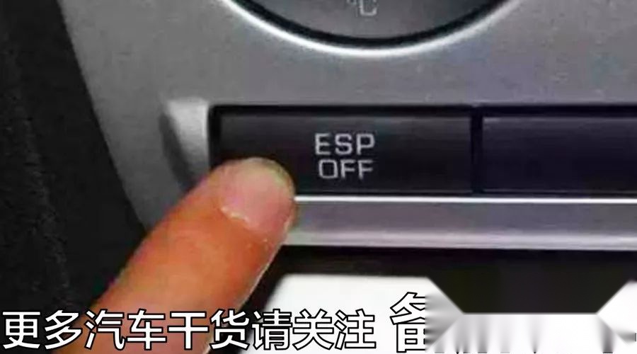

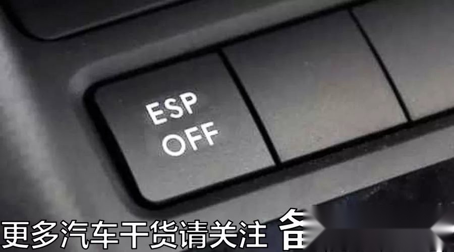

什么时候需要关掉ESP
ESP偶尔会判断失误出毛病,可手动关闭
大多数情况下,ESP都是起正面作用的,但有时候,也会捣蛋,扯毛病,判断失误,不该工作的时候工作了,比如说,ESP所依赖的传感器读数失准。
这个和监控摄像很像的,大部分时候是维持治安的,但有时候,也是破坏他人隐私了,对吧?
为了应对这样的情况,工程师给这么重要的ESP也留了一个OFF的开关,我们可以根据自己的判断,手动关闭全部或者部分ESP的功能。
车辆陷入泥潭或打滑时,应关闭ESP
比较常见的情形就是,你车子陷入泥潭或者打滑了,你关闭ESP中的牵引力控制功能,是可以增加脱困概率的。
因为这车子,你在里面受困的时候,不同轮胎的转速器会产生不一样的读数。
这个就导致牵引力控制系统被误触发了,进而让发动机转速被限制,输出不了动力。
那好了,更加开不出去了,油门不稳了,发动机转速越来越低了,大脚油门下去不理你了。
这个时候,ESP就好比孙悟空头上的紧箍咒,束缚着美猴王,你空有一身武力,也是发挥不出来,“师傅不要喊了,我要打妖怪”,就这种感觉。

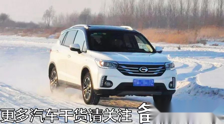

在冰雪或湿滑路面行驶时,应关闭ESP
同样的情形还发生在冰雪堆积严重的路面,或者湿滑路面上,这种天气,你关闭牵引力控制,可以保证发动机有足够的动力,来应付各种情况。
比如说,冰雪堆积得很厉害的时候,你又要保证一定的车速,才能防止车子陷入困境。
不好理解?它本身就防打滑的,为什么快要打滑的地方又不能用?
这么跟你说,就好比冲浪,冲浪是要有一点点速度,你才能在水面上站着的,要是浪头都没有,你不就沉下去了吗?
又或者说上坡的时候,为了保持动力,就要防止牵引力系统来介入了,「叭」一弄,动力没有,你坡爬不上去了,虽然不会打滑,但你就是处在这个坡上了,对不对?
有些车型的ESP系统,是可以像我刚才说的那样,部分关闭ESP的,但有的车型不行,具体要看说明书的介绍了。

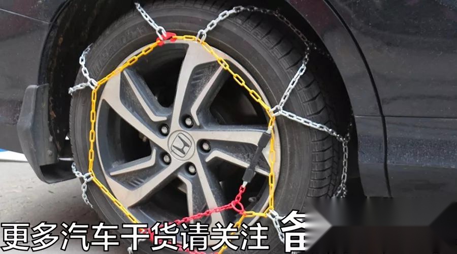

装了防滑链或换了备胎,建议关闭ESP
如果车轮上面装了防滑链或者小尺寸的备胎,碰得到吧?北方的朋友,或者说你换了一个备胎,它会导致车轮的形状直径发生变化了,也要关ESP。你这变了形的轮胎,马上就让传感器就失效了。
就好比你洗了个澡,你手指头不是被水泡胀掉了吗?你指纹识别系统按按,它有可能就是按不出来了,你想要支付宝给钱,就要关掉指纹,改用密码了,对不对?人脸,我不知道女生化妆之后,会不会识别不出来。
所以说,在装了防滑链,或者换了小备胎之后,一部分车型的行车电脑检测到异常了,这ESP故障就亮起来了。
如果碰到这种情况,也是建议你关掉,拆下防滑链或者补好轮胎之后,再重新打开ESP。
赛道漂移或激烈驾驶时,也要关闭ESP
再一个,你赛道漂移的时候,ESP也是要关的。激烈驾驶,左右两侧的车轮会产生较大的转速差的,「嗯」这么过去,车子都是斜的,对吧?
同时,又有很大的横向的加速度,甚至还要反打方向,把姿态给它救回来。你看《头文字D》那种,头朝左边,方向往右边打,「额额额」就这么过去的,对不对?
这些异于平时的驾驶习惯,传感器数据一看,肯定是有问题了,它就想办法修正错误了。
这个就和杀毒软件是一样的,有时候,我们运行一些特殊设计的软件,有可能防火墙、杀毒软件都会给我们阻止的,手动关闭才能好好运行的。
你本来就要做这个类似于电脑认为失控的动作,它为了防止你这个失控的动作,一弄,你动作也做不出来,它这个系统也起到了反面的作用。那么,你这个还是飙车?速度都快不起来了,对吧?
总体来说,ESP现在还不能应付一切路况,个别极端情况下有可能报错,甚至帮倒忙,要手动关闭的。
