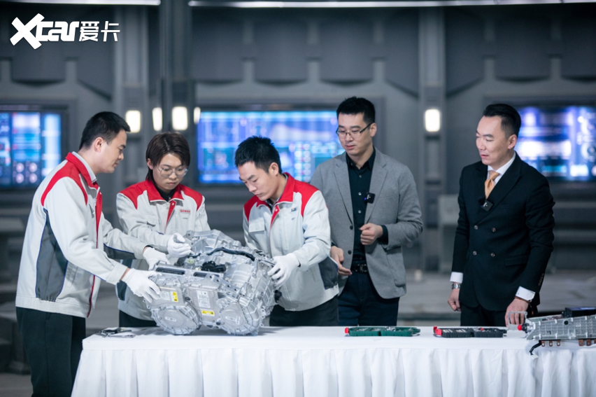

继去年柠檬混动DHT全球首发后,长城汽车于3月2日进行了柠檬混动DHT的首次拆解直播。本次直播以实物展示的方式介绍了柠檬混动DHT的主要部件。关于何时搭载整车的问题,官方也给出了回应。
展示柠檬混动DHT核心部件
柠檬混动DHT作为一项能够在全速域、全场景下的混动技术,整个系统架构可概括为“1-2-3”。即一套DHT高集成度油电混动系统、HEV/PHEV两种动力架构、面向不同级别车型的三套动力总成。
柠檬混动DHT总成
本次拆解展示了柠檬混动DHT的几个重要零部件。分别是双电机控制器、DHT模块、双电机本体、高规格动力电池以及1.5L混动专用发动机。

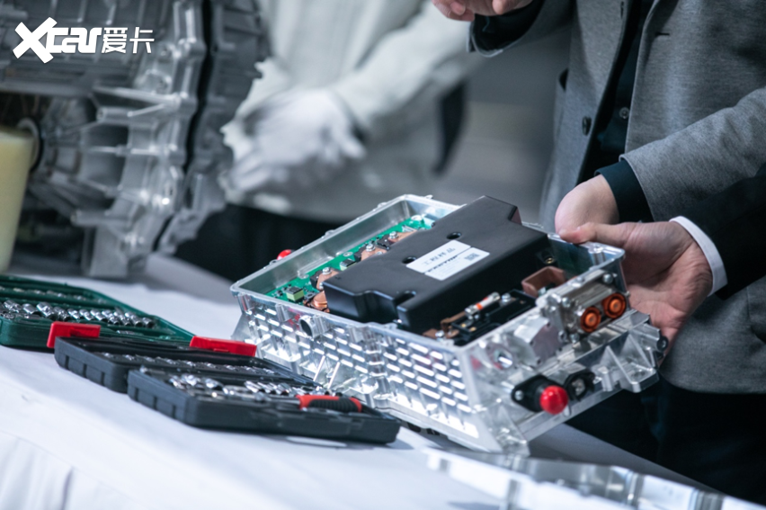

双电机控制器
双电机控制器可谓是柠檬混动DHT的“中枢大脑”,在业内率先搭载了全新一代高算力英飞凌TC38系列处理器芯片,算力强、可靠性高,配合长城汽车自主研发的控制算法,对系统的能量流动实现科学合理的控制。
DHT模块
DHT模块是柠檬混动系统的“传动装置”,包含了减速器、离合器、换挡机构以及双电机。换挡机构采用单离合设计,相比于双离合,润滑冷却需求更低。而且在结构上十分小巧,其体积相比传统DCT降低50%以上。

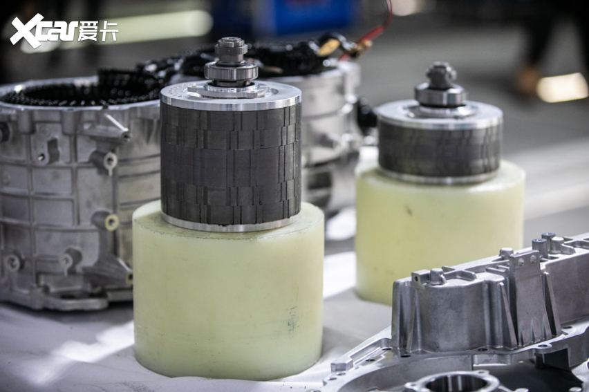

双电机
在DHT模块中,双电机本身也至关重要。为了达到轻量化目的,电机采用高磁阻转矩设计理念,较普通永磁电机降低20%以上磁钢用量;发卡式扁线设计,槽满率高达70%以上,有效提升电机功率密度;短距绕组排布,优化气隙谐波,降低各阶次电磁力,改善高频噪声,NVH性能不俗;低损耗0.27mm硅钢片,铁损降低17%以上,能耗更加优秀。
高规格动力电池同样是柠檬混动DHT核心零部件,以PHEV架构四驱车型搭载的动力电池为例,其能量密度超过160Wh/kg,可提供最长200km的纯电续航里程。充放电方面,支持11kW交流充电功率和直流快充,30分钟即可充电80%,并具有最大246kW的放电功率,享有8年15万公里的质保。

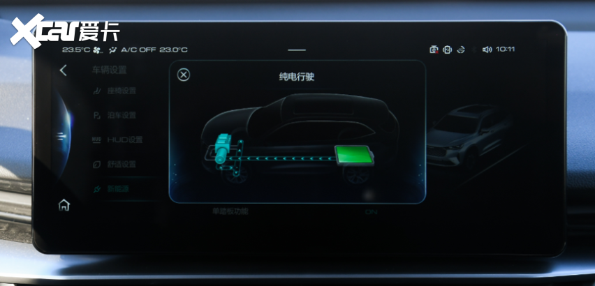

纯电驱动以及串联驱动,由电机负责驱动,发动机不工作或只负责“发电”,主要应对中低速、走走停停路况行驶。这样可充分发挥电机效率高、响应迅速的优势,令发动机维持在最佳燃效区间运转,提升燃油经济性。

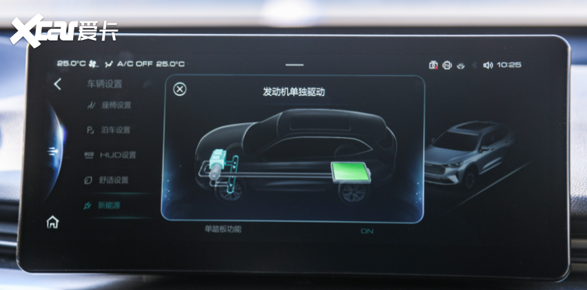

发动机直驱模式
发动机直驱,主要应用于城市环路、高速等场景。在相对“稳态”的路况下,发动机直驱的综合效率要超越串联,而且发动机直驱具有经济挡、动力挡可选,分别应对平稳巡航和中途加速,实现类似于燃油车的“换挡”效果,兼具动力性与经济性。

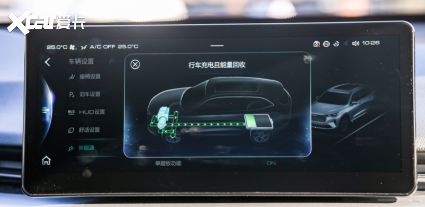

能量回收模式
能量回收,在需要减速的时候,可通过驱动电机将制动降低的动能一部分转化为电能为电池充电,回收制动时浪费的能量。

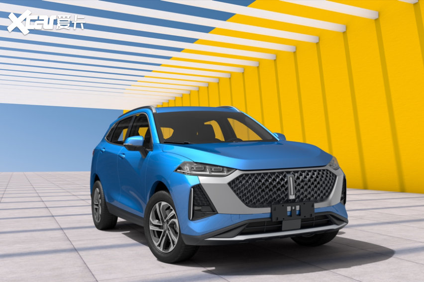

WEY品牌全新紧凑级SUV将首搭柠檬混动DHT
从最终的体验来说,柠檬混动DHT在多场景下,都具有动力响应快、加速能力强、平顺舒适、安静、省油的特点。官方表示,第一款搭载柠檬混动DHT的产品,将是WEY品牌即将推出的全新紧凑级SUV,而且很快就会与大家见面。
