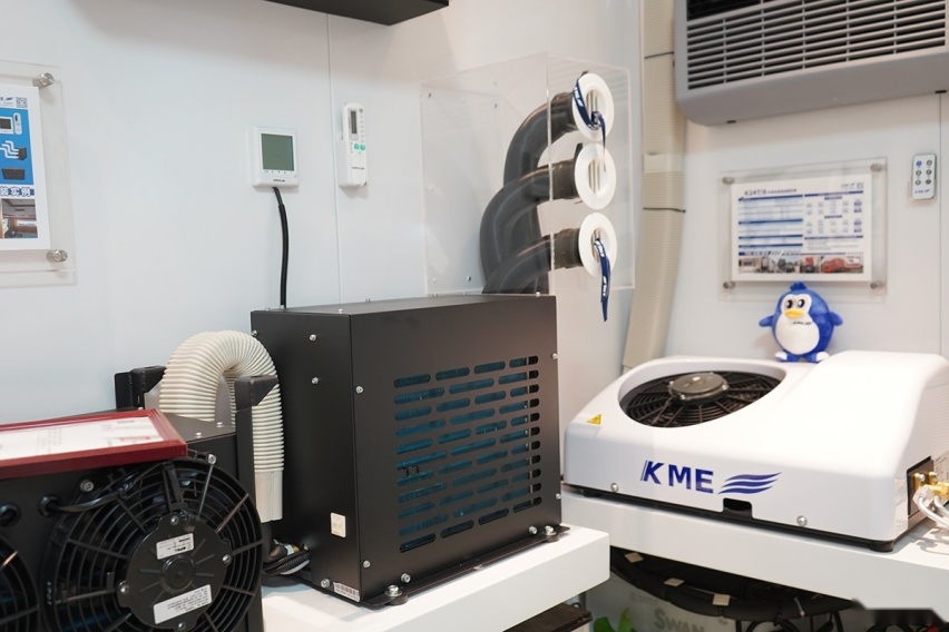

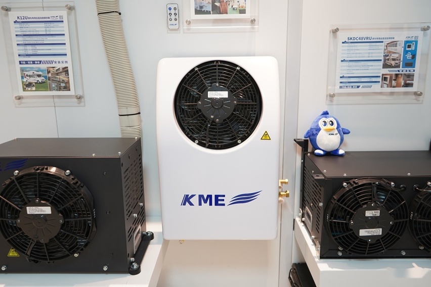

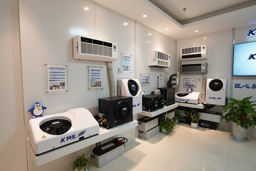

刚刚进入KME产品展示厅,小编就被眼前的景象震撼到了。屋中琳琅满目各种室外机、室内机,全部由地面上的车用蓄电池供电,无需逆变。当然,按照不同车辆的电压需求,KME的空调分为12V供电、24V供电、48V供电三个版本,而在实际使用过程中,发电机也可直接供电。

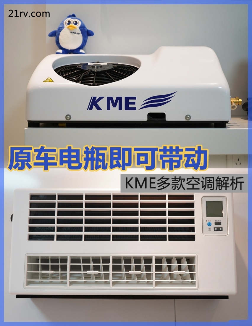

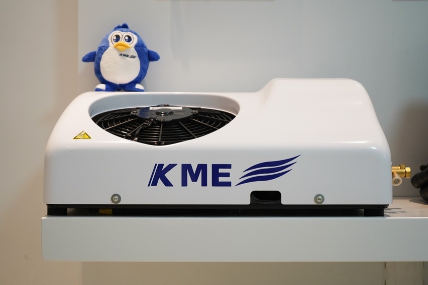

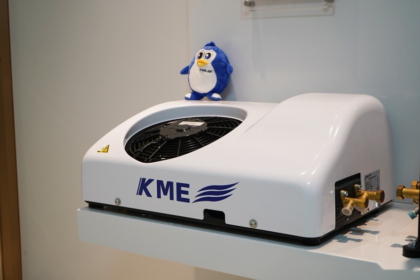

K12TS是KME最经典的一款顶置空调,日本众多房车的空调都会采用这一款,而在国内,卫航V80 B型房车、宇通B310房车、程力雅舒特等多款车型所采用的也都是这款空调。K12TS室外机的长宽高尺寸分别为630×430×248(mm),较低的高度,基本不会影响车辆通过限高,也减少了风阻系数。空调室外机外壳采用ABS高分子复合材质,整机重量仅为20kg,可以减少对车顶的压力,并且让整车轻量化效果更好,降低油耗。空调使用12V直流电即可驱动,最大额定输入功率为900W,最大额定输入电流为75A,使用原车蓄电池就能轻松带动。

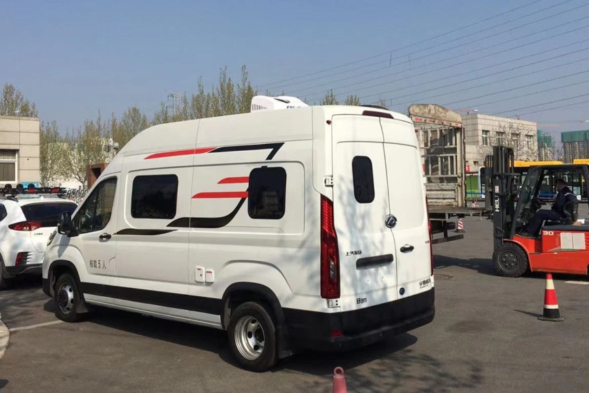

KME K12TS顶置空调装车实景图。

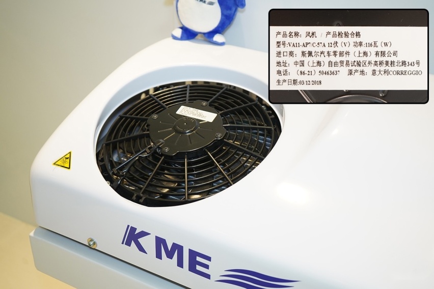

空调的风机采用了意大利原装进口风机,整体稳定性更优异且使用寿命更长。另外,KME这款K12TS空调还获得了欧盟CE和E-MARK安全认证,且产品整体由中国人民保险公司承保,在产品稳定性方面更有保障。

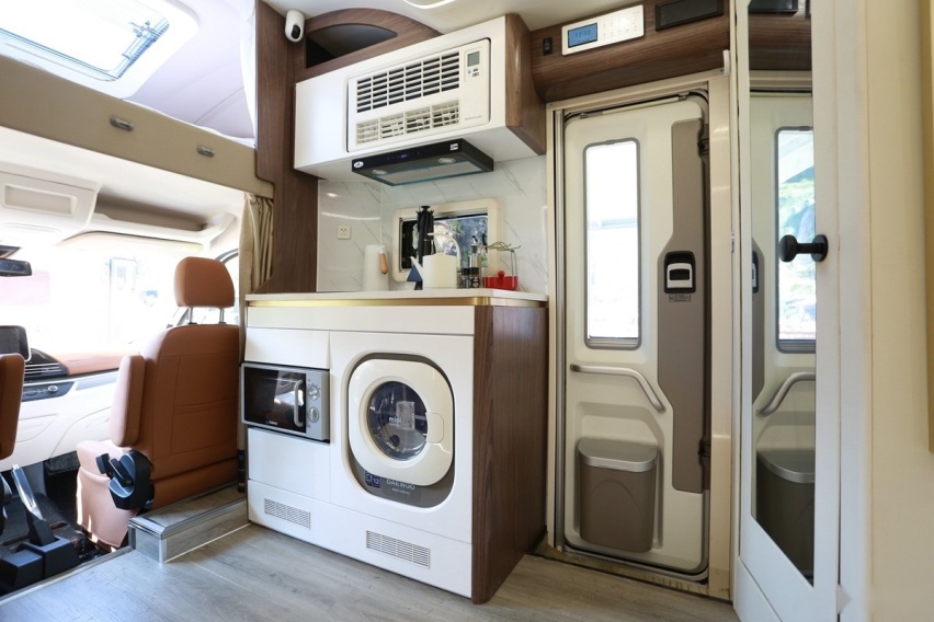

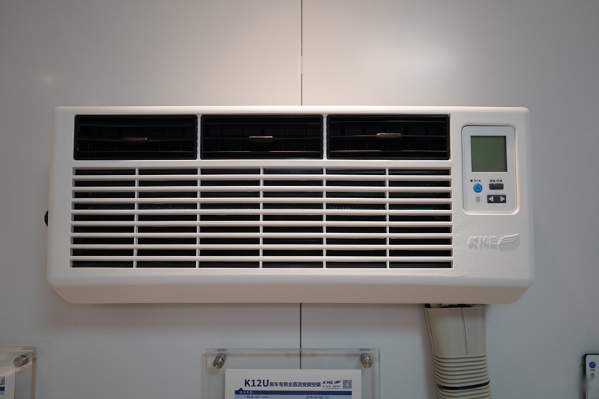

室内机分为上出风口和下出风口两种版本,上出风口版本长宽高分别为650×160×280(mm),重量为6kg。下出风口版本的长宽高分别为700×200×340(mm),重量为6.5kg。无论是哪个版本,都采用了进出风在同一面的设计,可以节省安装空间。冷媒采用的是R407C,这是一种不破坏臭氧层的环保冷媒,且特性与R22二氟一氯甲烷(氟利昂的一种)几乎完全相同。虽然是无氟制冷,但制冷量依旧达到了2500W/9215BTU,按照我们常说的空调匹数换算,大约是1匹。对于房车10平米左右的生活空间而言,其制冷量完全可以使车内快速降温。

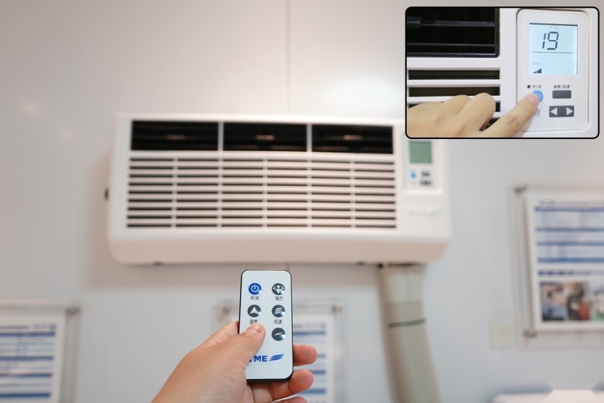

空调室内机既可以利用遥控器操作调控温度、风速、开关,也可以直接在空调上直接进行操作,避免了房车旅行中找不到遥控器带来的尴尬。空调室内机的右上角,还集成了一块小屏幕,用来显示温度、风量等关键信息。

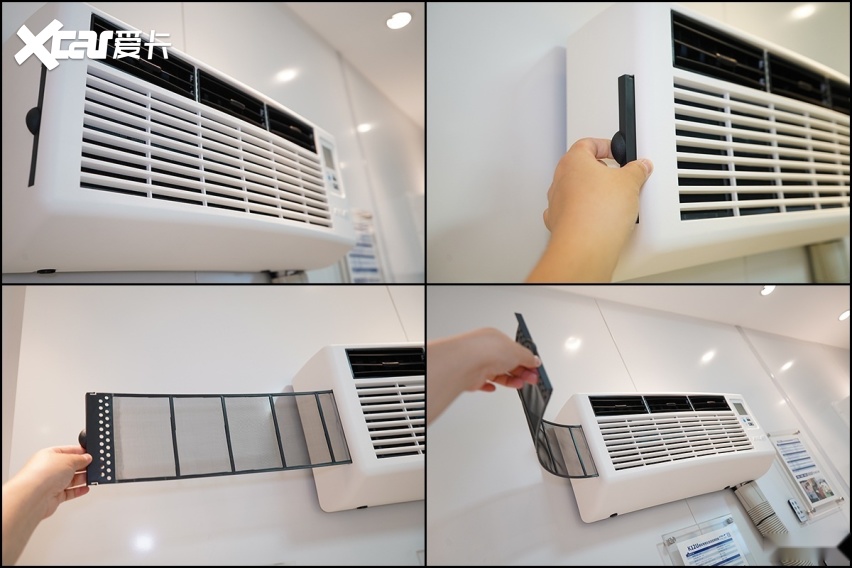

值得一提的是,KME这款房车专用变频空调的滤网采用可拆下清洗的形式,可保证良好的车内空气质量。在室内机左侧设有滤网的安装口,拉住卡扣就能直接将滤网抽出,操作起来非常方便。同时,滤网采用了柔性材质,可以在一定范围内弯折,即便是在房车狭小的空间内,也能轻松清洗滤网。

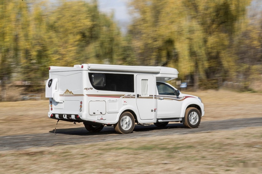

K12BS是KME推出的一款背挂式空调,由于是背负在车尾,所以这款空调特别适合升顶房车。目前齐星房车旗下多款房车都所采用的就是这款空调。K12BS室外机外壳采用ABS高分子材质打造,长宽高尺寸为410×205×625(mm)。另外,这款空调是KME目前在售空调室外机中,重量最轻的一款,整机重量仅18.5kg,可减少车身负载。

KME K12BS空调外机、内机装车实景图。这款的空调风机同样采用了意大利原装进口风机,整体稳定性更优异且使用寿命更长。同时,KME这款K12BS空调还获得了欧盟CE和E-MARK安全认证,且产品整体由中国人民保险公司承保。另外,KME还针对这款空调进行了振动测试、老化试验、盐雾试验和寿命试验等,在产品稳定性方面更有保障。由于室内机和K12T完全一致,在此就不多赘述了。

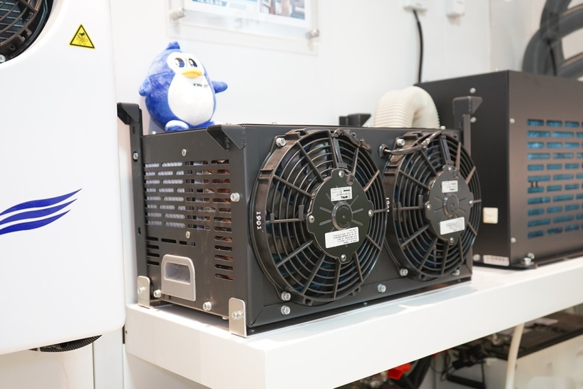

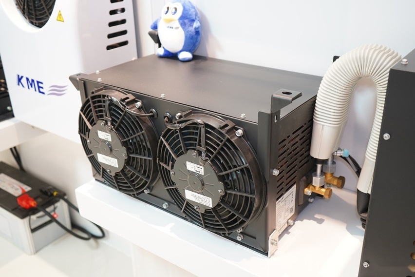

K48UX这款空调属于定制产品,是由上汽大通MAXUS房车定制的一款48V空调,目前上汽MAXUS生活家V90(RV90 C)、旅行家V90(RV90 B)两款房车所采用的正是这款空调。由于该空调直接采用了48V驱动,可以更好的匹配48V电路系统。整机采用底置空调外机设计,不会影响车身高度,特别适用于小额头房车。室外机长宽高尺寸为500×300×260(mm)。由于底盘位置会经常受到飞溅石子、泥沙、积水等影响;因此,这款室外机采用的是金属材质外壳,耐用性更强。不同于其它几款空调,K48UX采用了双风机的设计,可以更好的起到热交换作用。整机重量略重于其它几款空调外机,达到了27kg。

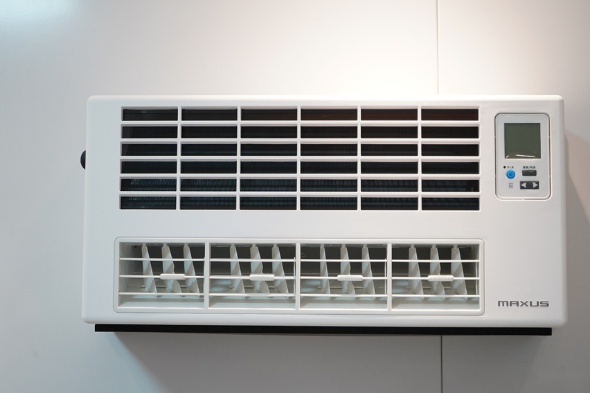

由于是定制化产品,因此,室内机上有很明显的“MAXUS”标识。这款室内机的长宽高分别为700×200×340(mm),重量为7kg。该空调依旧采用了进出风一体式设计,可以更好的节省空间,造型很像家用窗式空调。冷媒同样采用了R407C环保冷媒,制冷量为2700W/9215BTU,按照我们常说的空调匹数换算,大约是大一匹。对于房车10平米左右的生活空间而言,其制冷量完全可以使车内快速降温。
新时代房车生活,还在为用电苦恼?KME房车空调提出解决方案

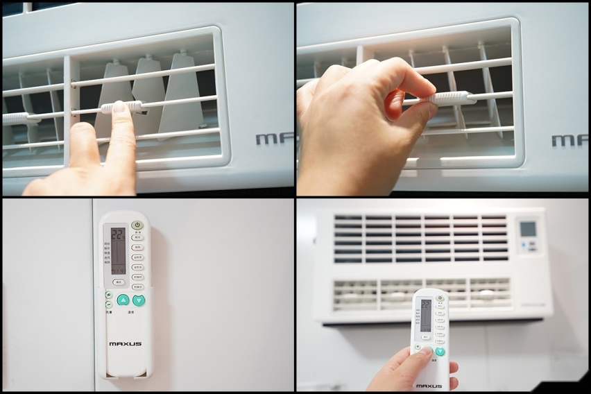

空调扇叶分为四个区域,均可以进行左右、上下调节,可满足不同位置的风向要求。另外,K48UX这款空调同样既可以在空调上控制温度、风量,也可以使用遥控器控制温度、风量。

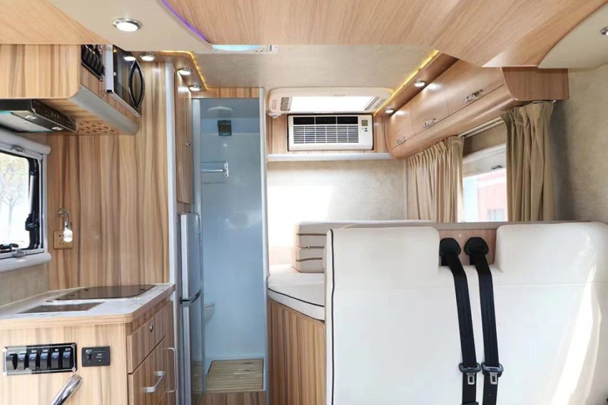

K48UX空调室内机装车实景图。

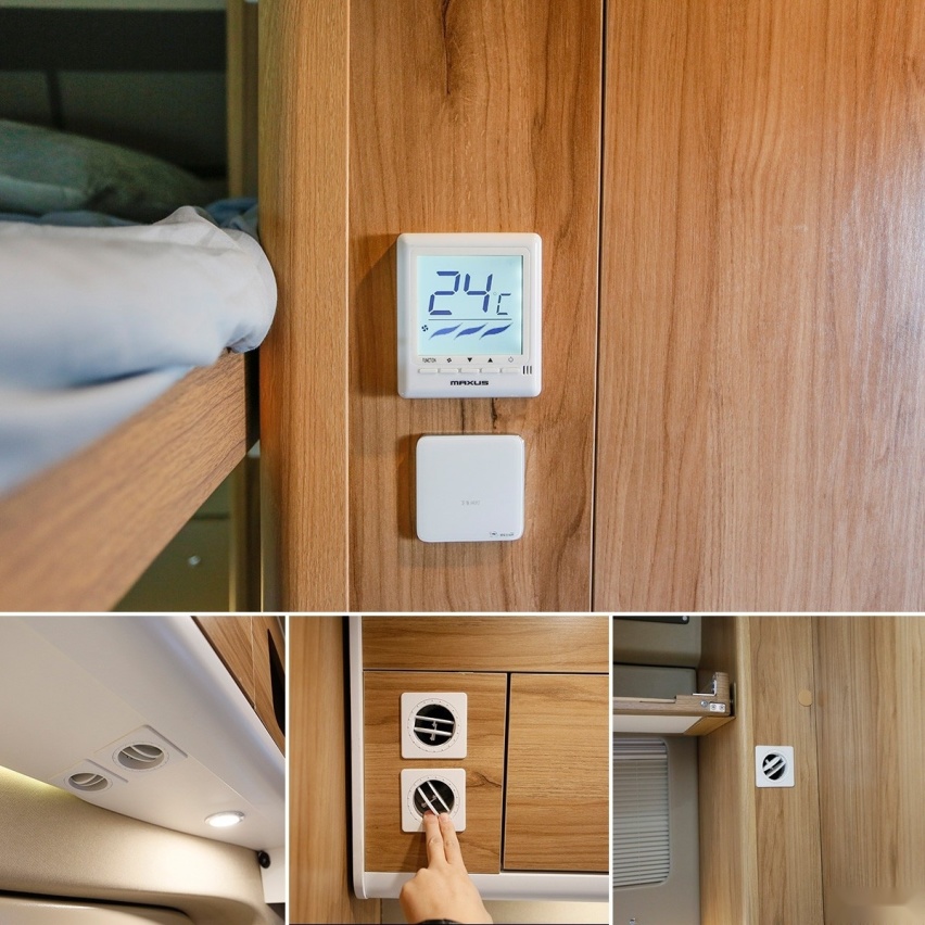

除了传统的挂壁式室内机,K48UX还可选装风管式室内机。风管式室内机的长宽高尺寸为440×235×395(mm),重量为13kg,风管式室内机一般都会隐藏在车内柜体中,并通过风管导向车内。车内空调出风口的样式有些接近行车空调。

除了房车专用空调外,KME还有全直流冷冻冷藏机组、船用空调、卡车空调等产品。值得一提的是,KME的卡车空调标配于日本五十铃GIGA卡车,同时,KME向德国伟巴斯特出口车用全直流变频空调也已有多年,可以说,已经经历了日本和欧洲国家的市场认证。
