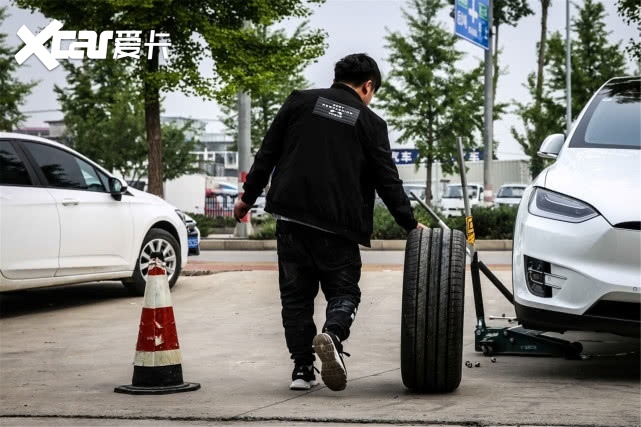

简单对比,不难看出特斯拉Model X 100D车型的做功数据有多夸张,而就算是普通的特斯拉车型,电机更大扭矩的特点和纯电车型更重的车身,也都让轮胎感到压力山大,难以达到使用里程的要求。也难怪,总有些特斯拉车主会吐槽自己的原厂轮胎不耐用。
因此,在特斯拉车友论坛里,讨论换什么轮胎的帖子,就和前几年大众论坛里讨论换什么机油一样司空见惯。最终,这些帖子提出的问题都变成了一个——到底什么样的轮胎,才能真正驾驭得住特斯拉车型的狂暴加速,并且又足够耐用呢?

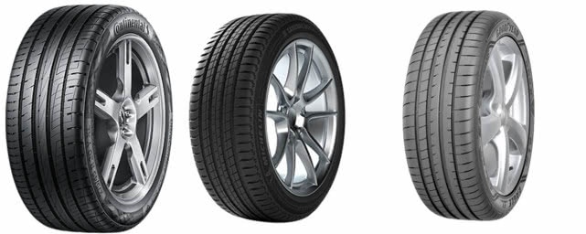

为了给特斯拉车主解惑,我们买来了3套有代表性的中高端SUV轮胎,分别是马牌的UC6 SUV、米其林的揽途Latitude Sport 3和固特异的鹰驰 F1 ASYMMETRIC 3。至于尺寸,都选择了前245/55 R20、后275/55 R20,以符合Model X的规格。为了公平,所有轮胎的胎压在下赛道之前都被准确设定在3.0bar。

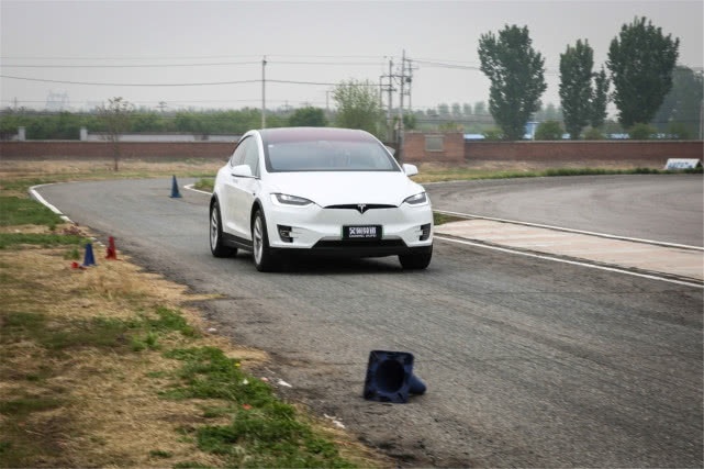

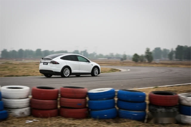

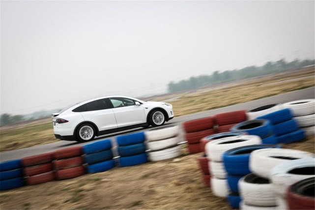

至于测试的方法,当然找最简单粗暴的——直接把这台车重接近2吨半的大马力SUV拉下赛道去豁车,用最激烈的驾驶来折腾轮胎,以短时间内让轮胎暴露出耐磨性的缺陷。
而这一跑,大概得在1.3km长的赛道上跑12、13圈左右,其中10圈为有效圈数,其余则为预备的暖胎圈和结束的冷却圈。
什么样的轮胎才能驾驭特斯拉的加速?《头文字D》给了我们启发
选择10圈有效圈这个数字,还有个原因,便是因为在最初的马牌UC6 SUV上场的时候,10圈有效圈跑完,轮胎的性能已经明显有些下降了;因此,也是为了驾驶安全起见,10圈有效成绩就成了本次轮胎测试的标准。

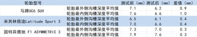

话不多说,让我们先看结果:

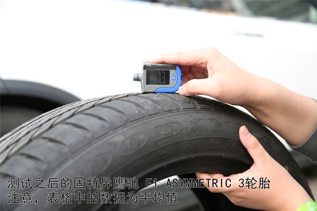

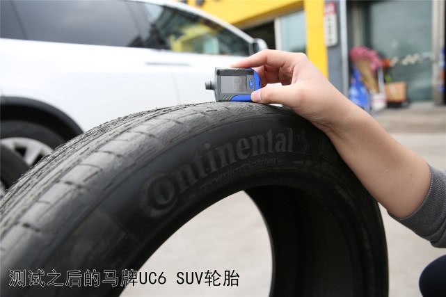

(此次测量数据,都在轮胎彻底冷却的情况下测量得出)
考虑到这是在短短十几公里的赛道路况中,激烈驾驶之后所得出的数据,0.1mm的磨损数据差值,很可能在未来的几万公里各种路况中,形成更大的差距。当然,如果我们的测试换作《头文字D》那种车贴着车跑的上山下山赛,3款轮胎的差异恐怕更明显。

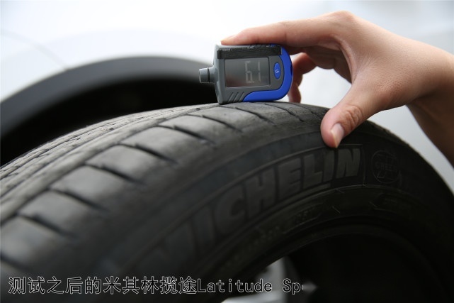

但从测试结果便不难看出,轮胎性能感受变化最大的马牌UC6 SUV轮胎,其磨损也是最大的,而固特异鹰驰 F1 ASYMMETRIC 3的磨损则是最小的,轮胎的性能保持也很好。

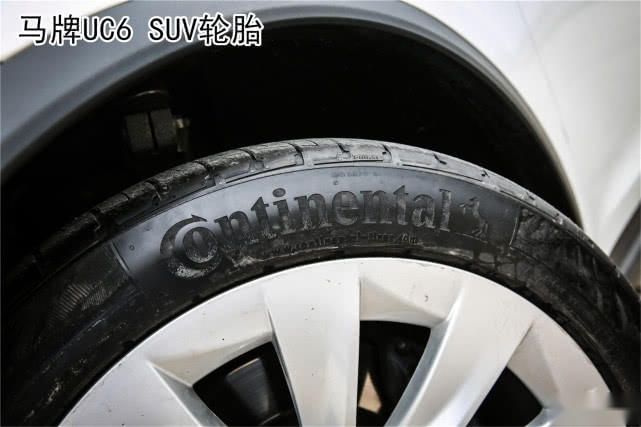

马牌UC6 SUV
马牌UC6 SUV轮胎的名字,虽说和2016年推出的UC6轿车胎听来同宗,但光拿胎纹设计作比较就能看出两者大相迳庭——它的胎肩加强筋、横向倒角结构都是UC6轿车胎所欠缺的。
UC6 SUV拥有低胎噪的优势,舒适性也属中上水准,在处理小振幅高频的碎震时也比较到位,日常使用可以说是比较不错的;同时,它的侧向刚度也有针对SUV车型进行加强,高速过弯还是很能给人信心的。但在应付不平整的路面时,生硬的动作就会让UC6 SUV显得有点捉襟见肘了。整体来说,UC6 SUV是一款中性较偏舒适的轮胎,很合适用来享受长途旅行。

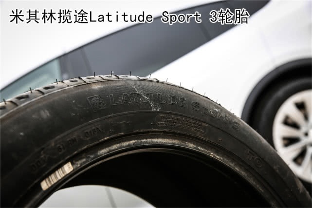

米其林揽途Latitude Sport 3
米其林揽途Latitude Sport 3则是一款久经市场考验的轮胎,虽说推出有一定年份,但其湿地的排水性能、制动表现和过弯的抓地力都能让人留下深刻印象,就算对比新一代的同类型、同级轮胎也不会逊色到哪去。但至于干地表现,米其林揽途Latitude Sport 3就只能以中上来评价了。
至于舒适性,在保时捷卡宴、路虎揽胜星脉这些大尺寸的豪华SUV车型上,Latitude Sport 3的表现很好,但若下放至十几万的SUV使用,胎噪抑制和碎震处理就有点不尽如人意了。整体来说,比起舒适性,Latitude Sport 3的性能更值得称道一些。

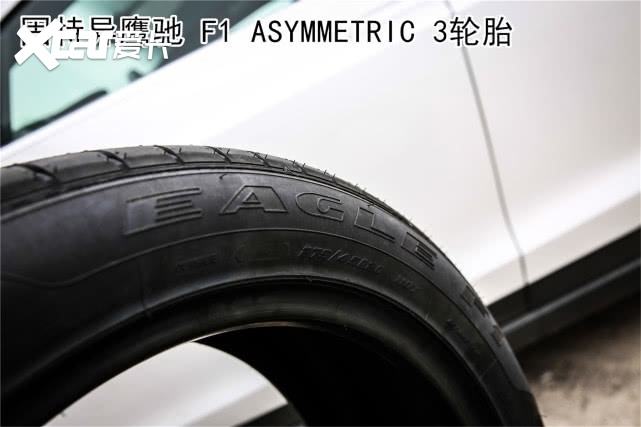

固特异鹰驰F1 Asymmetric 3在安全方面的表现是很令人印象深刻的,尤其在紧急制动的时候,这套轮胎不止表现稳定,还能让车辆保持相当精确的指向和对微操动作的反应,可以说十分不错,非常令人放心。鹰驰F1 Asymmetric 3的强大抓地性能在许多车友中也是有口皆碑的,开着装上这款轮胎的车型下赛道,你甚至能开出一些热融胎的感觉——它的抓地力很好,弯中极限很高,支撑性也很好。当然,在测试之前,我也没想到鹰驰F1 Asymmetric 3这款高性能轮胎还能有这么好的耐磨性。
都说运动与舒适是两个很难都兼顾的方面,不过,鹰驰F1 Asymmetric 3的舒适性表现依旧达到了中等偏上的水准,对各种车型的兼容性也出色。

马牌UC6 SUV侧重舒适,舒适性表现是3款轮胎中最好的,但由于轮胎胎面较软的原因,它的耐磨性会受到一定影响,若考虑到日常使用,车主换轮胎的周期或许也要适当提前。
米其林揽途Latitude Sport 3的性能表现不错,赛道上的表现让人很有信心,胎面也足够耐磨,虽说舒适性表现有点因车而异的意思,但在Model X表现还是尚可的。
至于固特异鹰驰 F1 ASYMMETRIC 3,抓地力表现相当出色,耐磨性则是3款轮胎中最好的,能有效保障长途行驶的安全和各项性能,是大马力SUV的首选,而它舒适性表现相信也能让多数人满意。
再回到开头“什么样的轮胎能驾驭住特斯拉车型的狂暴加速,又足够耐用”的疑问,想必,固特异鹰驰 F1 ASYMMETRIC 3应该是最合适的选择了。当然,耐磨性能出色的轮胎,不止能更长期地保障驾驶安全,还有更长的换胎周期,让车主更加省心......最起码,借着高耐磨性的优势,大夏天开车的时候心里的底气也能足几分,不需要害怕大热天开车遇上不得不换轮胎的尴尬情况。
