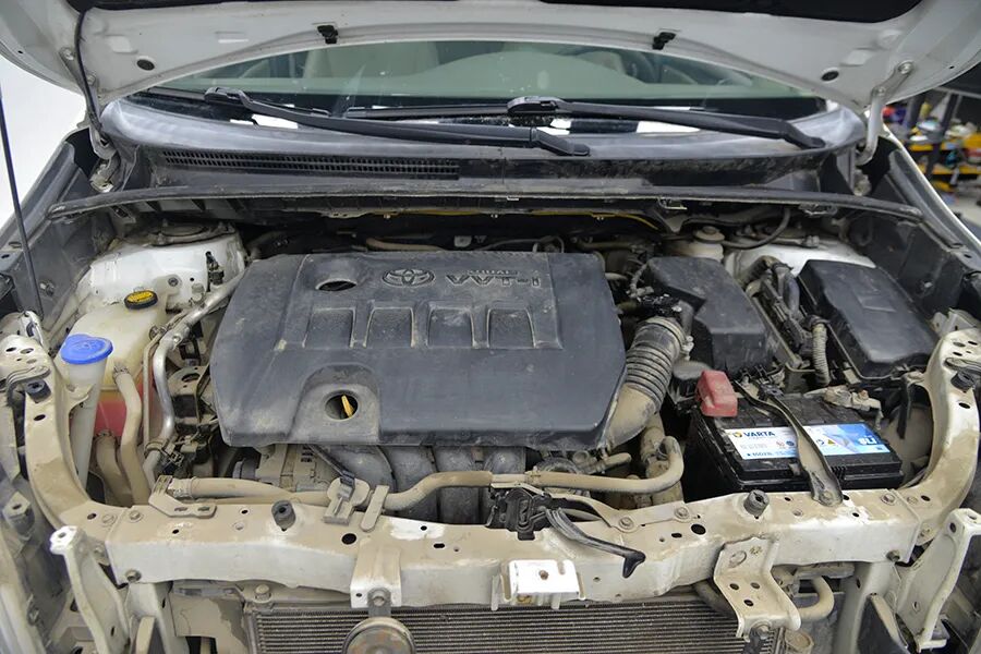

发动机
掀开引擎盖,就能看到著名的2ZR-FE,1.8升四缸自吸发动机,采用双 VVT-i 技术、铝合金气门室盖、双铱金火花塞,稳定性极好,几乎没有通病,也不烧机油、不渗油,13年的发动机,一改锥都没动过,正常保养再战十年。

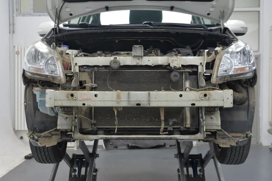

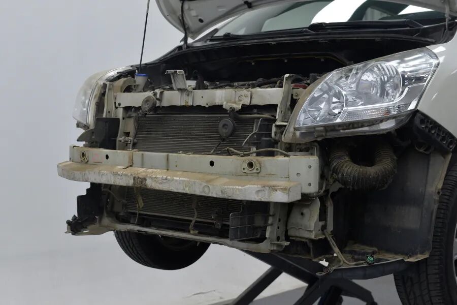

前防撞梁

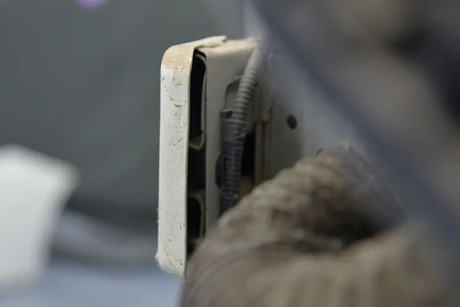

拆下前保险杠,有一根双层辊压钢板前防撞梁。
前方有一根白色的行人保护缓冲泡沫。

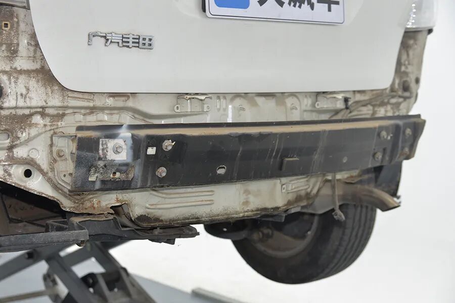

后防撞梁为单层冲压钢板。

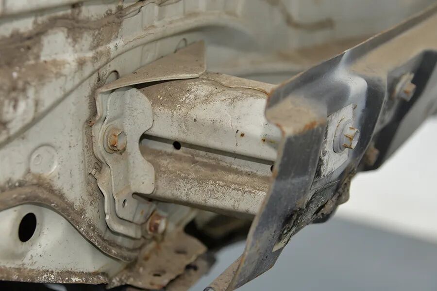

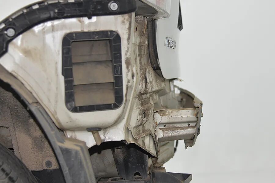

吸能盒也是可以拆卸设计,左侧吸能盒螺栓有拧动痕迹。
后防撞梁凸出于后尾门,能有效保护尾门,现在这样的设计越来越少见了。

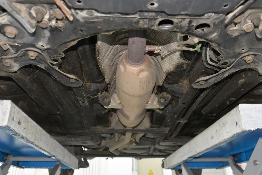

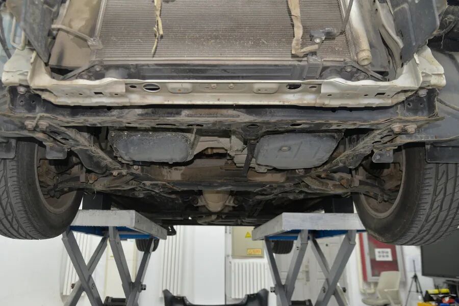

底盘
底盘虽然没有护板,但整体平整度还不错。

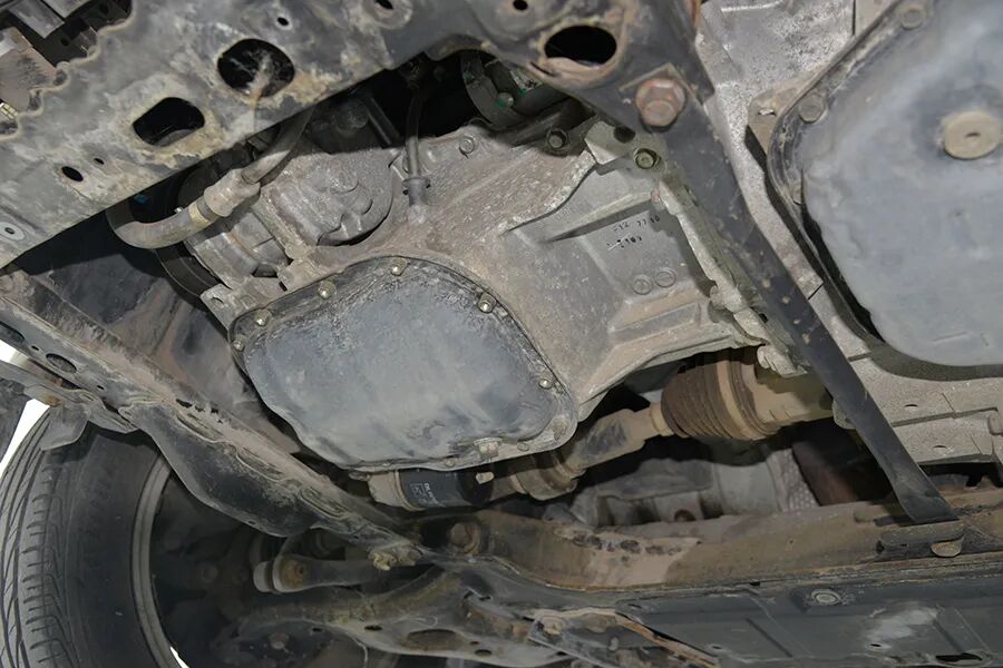

发动机油底壳是传统的钢制油底壳,没有渗油现象。
底盘布局比较规整,排气管在在中间位置,隔热措施还可以。

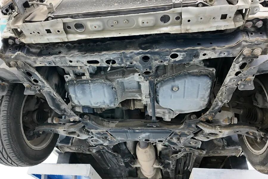

前悬架
前副车架为全框结构,不过是通过螺栓连接。

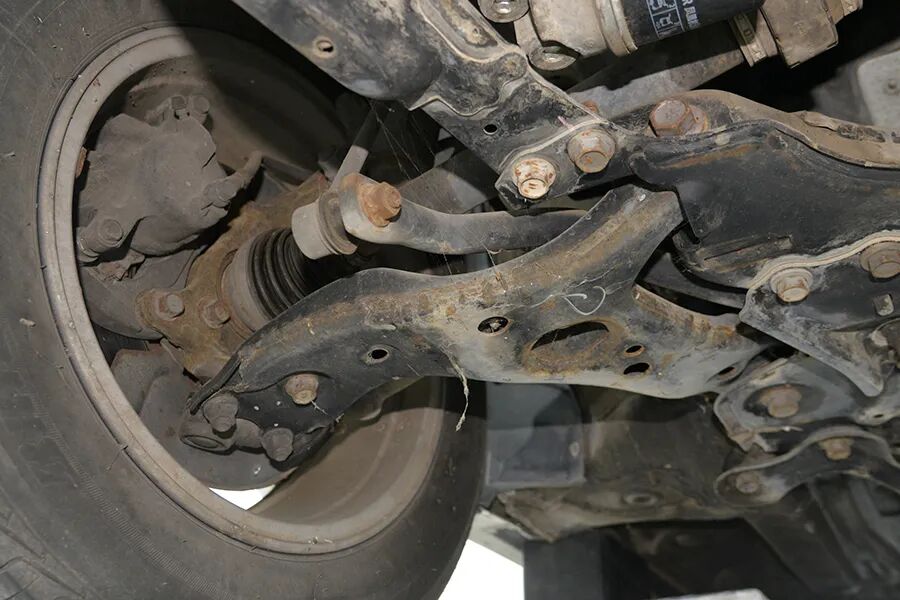

前悬是传统的麦弗逊结构,双层冲压钢板下摆臂。

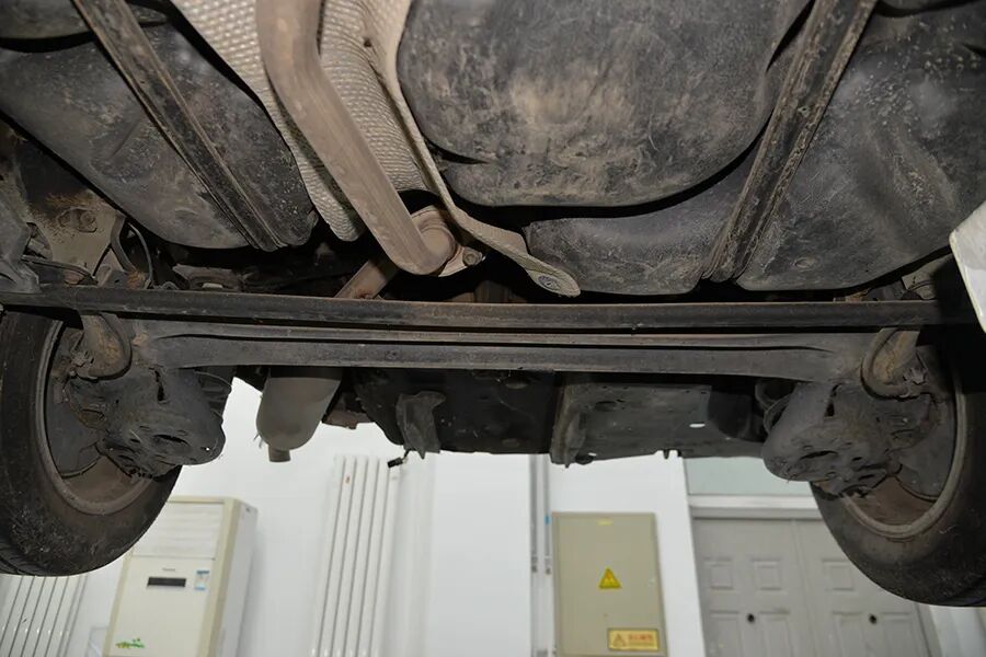

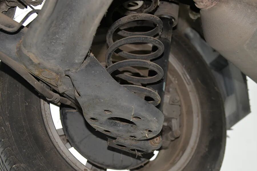

后悬架
后悬架是老式的扭力梁,十几年前的车很多都在用。
采用是簧桶分离设计,这样能够保持更好的舒适性。
