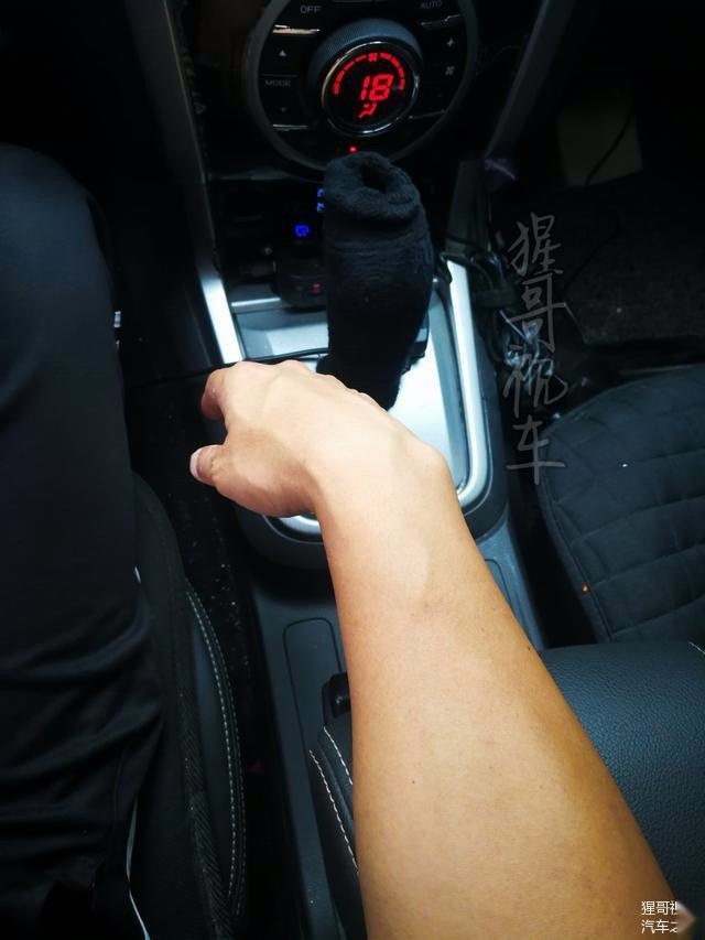

很多“老司机”习惯把手置于档把之上,方便快速换挡(手动档车型)。
如此姿势,您能坚持多久?!

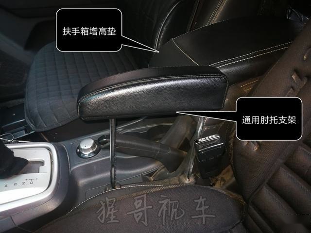

①扶手箱增高类:

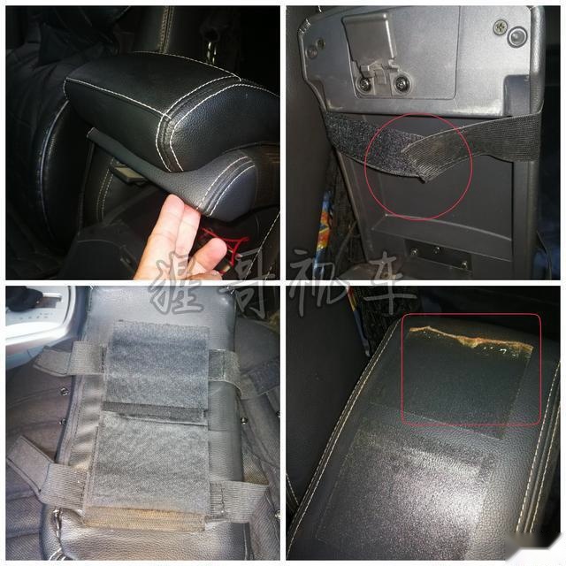

◥扶手箱增高垫
针对问题类型:扶手箱盖长度足够,但高度欠佳。
优点:舒适度最高,一般使用厚度较大的高弹性记忆棉,手感及触感较好。
安装简单,通常采用弹性捆绑的方式进行固定。

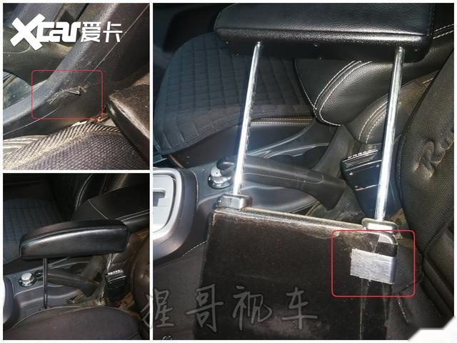

缺点:美观性不尽如人意,皮革的颜色通常无法与内饰颜色、纹理完全一致,整体视觉效果=两块“砖”。
采用弹性绑带和粘扣固定的方式,也决定其稳定性欠佳。
绝大部分扶手箱盖,整体造型通常均前低后高,向前滑动的趋势几乎无法阻止!
上图中测试的增高垫,“小编”已经进行了二次改装,增加大面积双面胶来辅助固定,但效果仍然欠佳!
②通用肘托类:
◥通用肘托支架
针对问题类型:扶手箱盖高度、长度均不符合要求。
优点:不依赖与扶手箱造型及尺寸独立实现功能。
多级高度可调,应对身高迥异的各类人群。
安装简单,直接安插于扶手箱与座椅之间缝隙,即可完成安装。

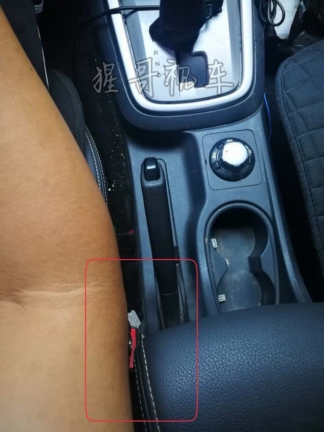

缺点:舒适性最差,原因为支撑面较细长,且面积较小,肘部左右支撑位置选择有限。
肘托易与扶手箱体发生位移摩擦。
部分车型影响日常相关驾驶操作。
您可以想象把手肘长时间搁在栏杆上的感觉。
由于各种车型座椅与扶手箱设计迥异,部分车型可能无法安装,或因座椅与扶手箱缝隙过大,无法稳固使用。
上图中测试的通用肘托,“小编”虽然在接触面上粘贴防止磨损及摩擦产生异响的绒布,但时间稍长即被磨破,扶手箱体亦磨出深痕。
同时,操作手刹会有些许不便。
此类产品虽然非常实用,但整体表现仍不能令“处女座”、“偏执狂”、“完美主义癌患者”这类人群满意。
◥两种产品车内实景图
倘若某一种产品不能完全满足需求,部分车主会采用组合使用的方式来解决问题。

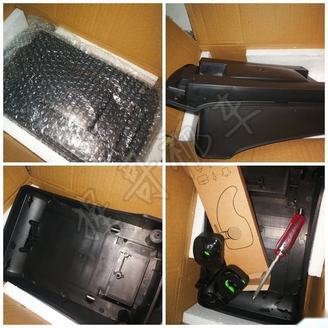

◥网购产品开箱图 附赠小礼品及安装用螺丝刀
◥增高伸缩式集成改装组件特写

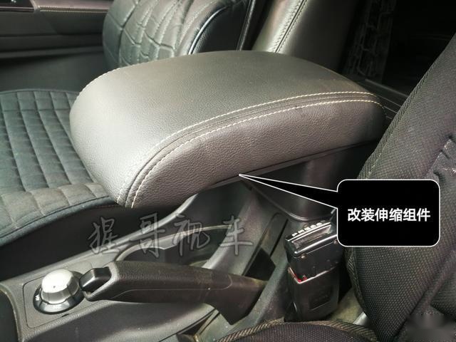

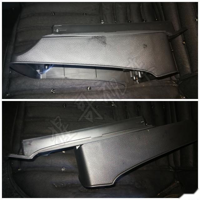

如上图所示,初步了解该产品导杆可伸缩调整扶手箱盖位置,并已按改装需求进行了整体增高。

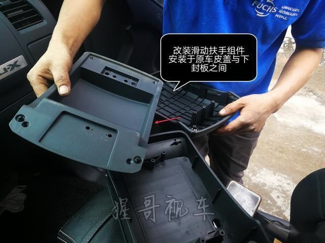

结构设计原理:看起来很复杂,理工男的笔者,这样来给您打个比方:增高伸缩式组件,被安装于原厂扶手箱盖与下封板之中,夹在两者之间,形成类似“三明治”的增高结构。固定时使用原厂螺丝孔位,无损安装。
这样既巧妙地增加了原厂扶手箱的整体高度,同时内藏导轨亦能延长扶手箱盖长度,巧妙地解决了两方面的问题,同时并不影响原车扶手箱的储物空间。
还不明白的朋友,可以参看下面的安装示意图,笔者会提醒您。

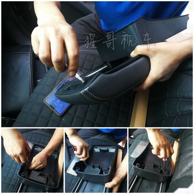

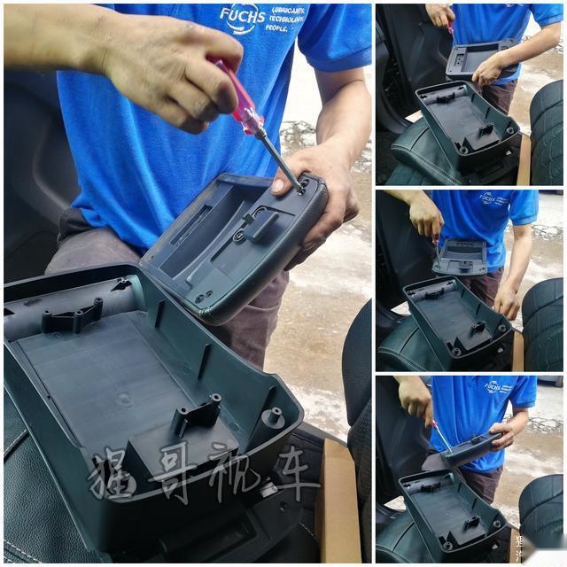

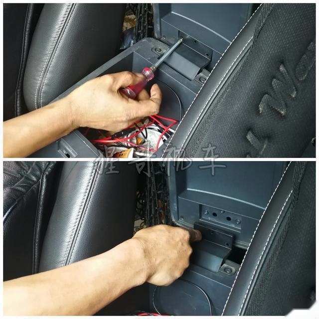

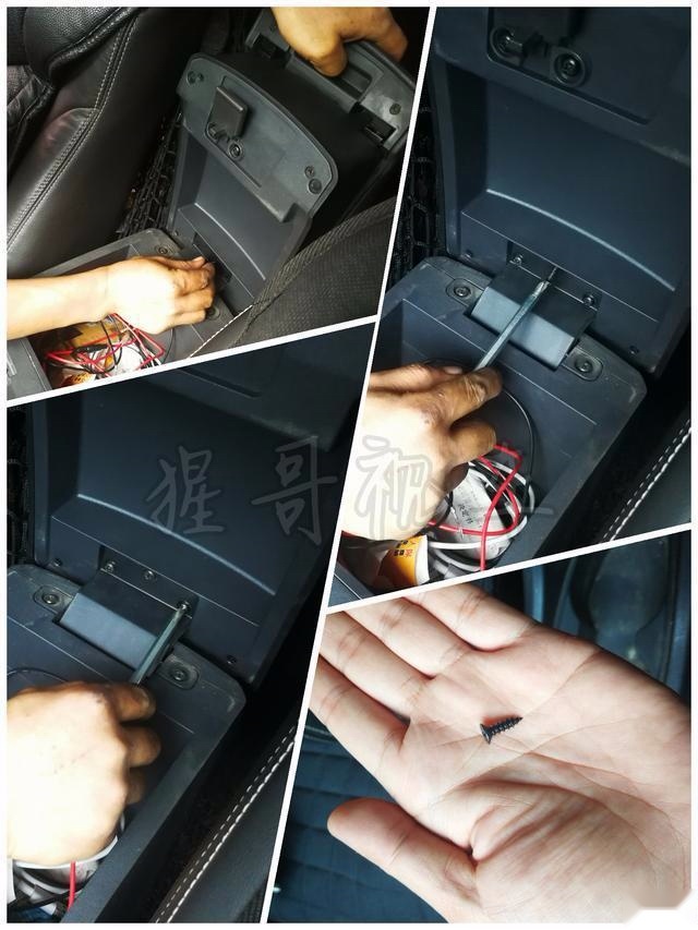

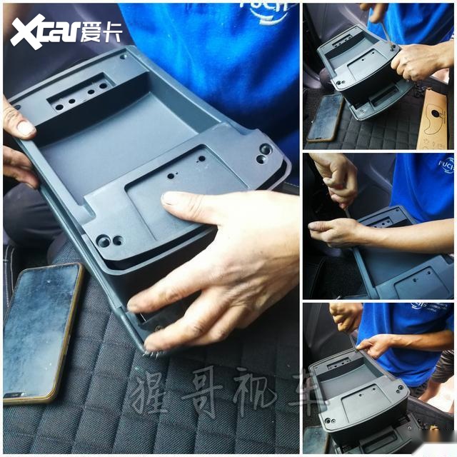

◥拆卸扶手箱盖
打开扶手箱盖,将盖体连接扶手箱体合页的螺丝拧下,拆下扶手箱盖。

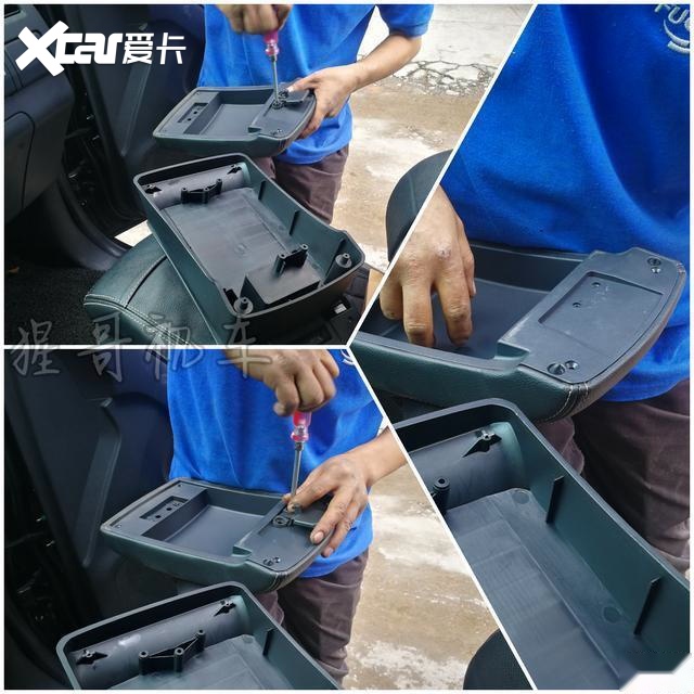

◥分解扶手箱盖
拧下盖底下封板与皮盖的全部固定螺丝,准备将其分解。
◥拆卸锁扣
别忘了将下封板上的锁扣同时拆卸。

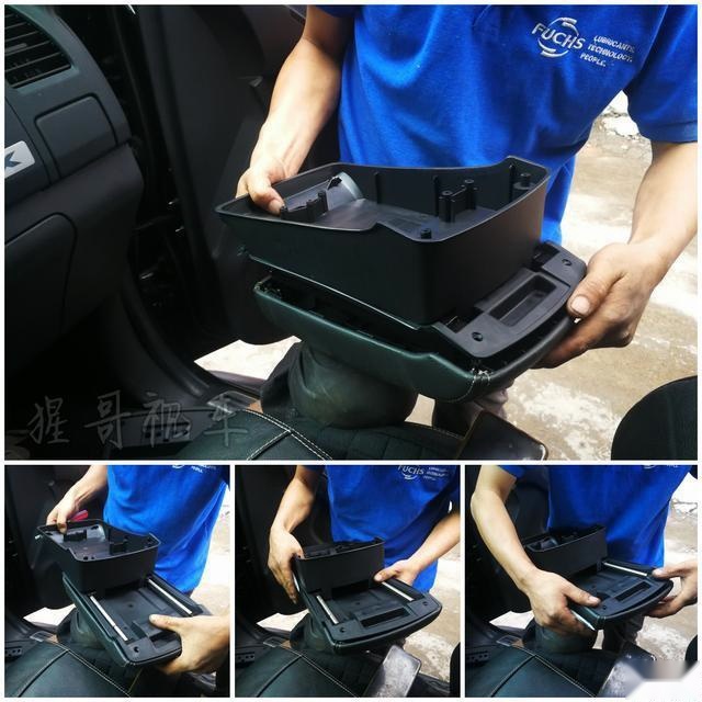

◥下封板与皮顶盖分离
注意:如上图所示,两者之间添加此组件即可达成“完美”升级。
结合前面设计结构的讲解,您明白了吗?
其实此时安装过程已近完成一半,所以推荐动手能力强的读者自行安装。
◥吻合改装组件与皮盖
叠加改装伸缩组件于皮盖之上,吻合安装位置。
将组件与皮盖一同拉出,准备对两者进行最后结合固定。
◥结合皮盖与改装滑动组件
拧紧对应固定螺丝,将原厂皮盖固定于滑动组件固定顶板上,完成皮盖与组件安装。

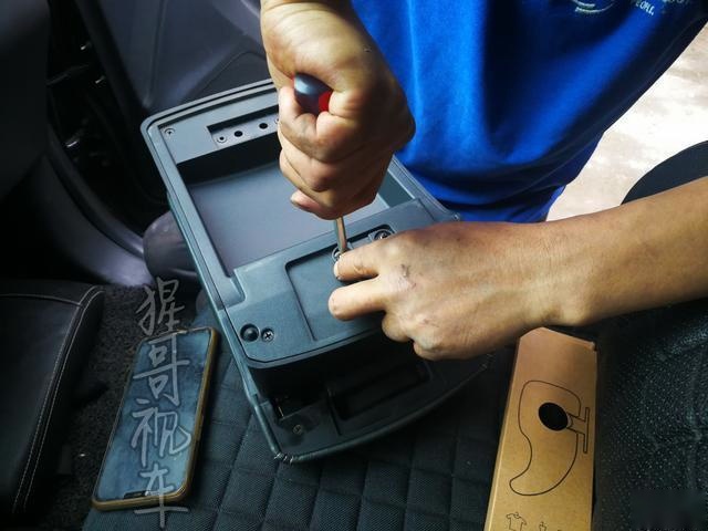

◥原厂下封板与伸缩组件结合
将原厂下封板吻合安装位置后,拧紧对应螺丝。
至此,已成功完成这道“三明治”“美食”的“烹饪”制作。【胜利】
余下两步骤收尾即可完工。

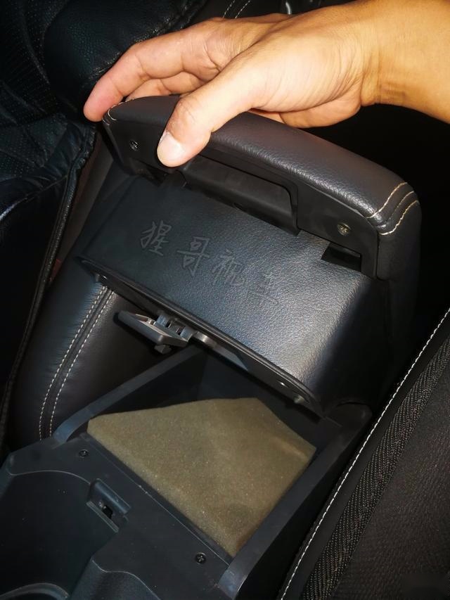

◥扶手箱盖与箱体重新结合
吻合扶手箱盖与箱体,拧紧前面拆下的固定螺丝,完成最后安装。
◥改装完成多维度效果图
安装完成,经初步试用,各功能正常。
至此,我们可以享受这份内饰改装的“盛宴”了。【欢呼】

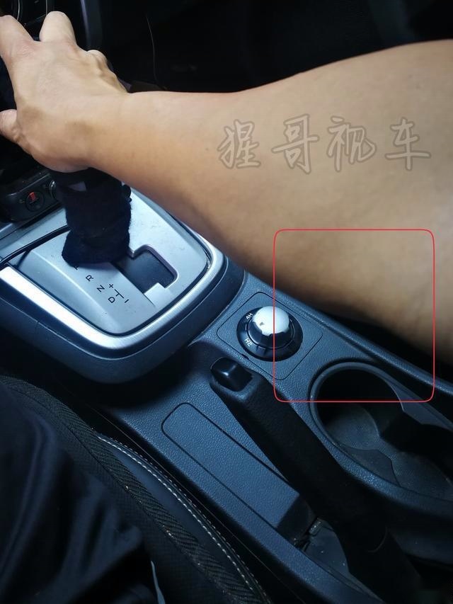

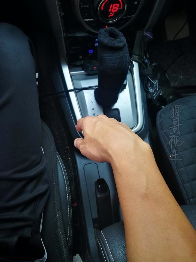

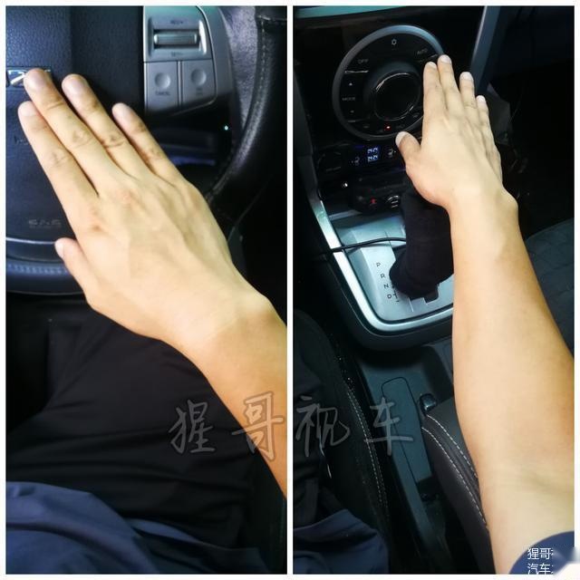

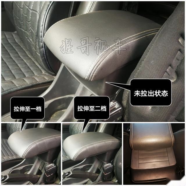

①肘部支撑及右手控制范围
测试人员身高1.78M,由其入坐驾驶位,在右肘有充分支撑的前提下,测试右手控制范围。
◥改装伸缩组件未拉出状态
与原厂扶手箱盖手指不能触碰到方向盘相比,已经能为肘部提供一定的支撑。
方向盘操控:右手手指能勉强勾住方向盘,操作受限。
档把操作:右手可以执行N档向后的相关操作,R档、P档需肘部需离开支撑面进行。

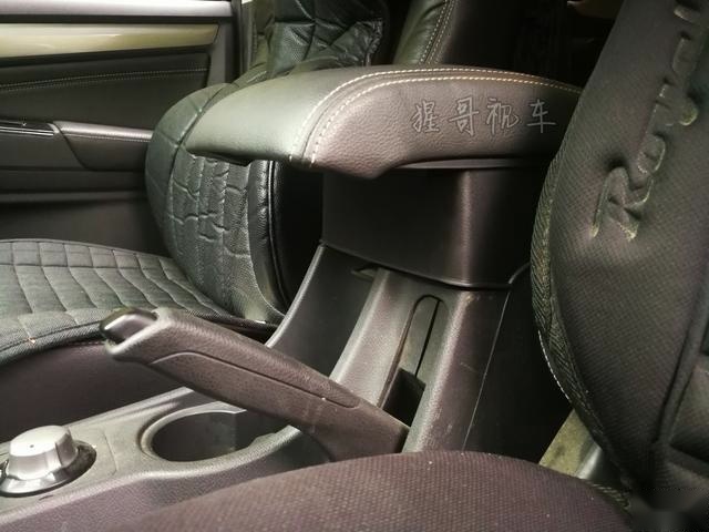

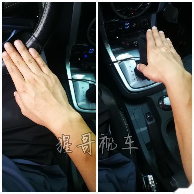

◥改装伸缩组件拉出至1档锁定状态

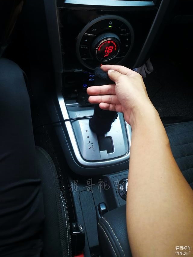

◥右手自然下垂状态 注意距档把距离
改装伸缩组件拉出至1档锁定状态:
完全能为肘部提供可靠的支撑。
方向盘操控:右手能有效握住方向盘。
档把操作:右手可以执行各档位相关操作。

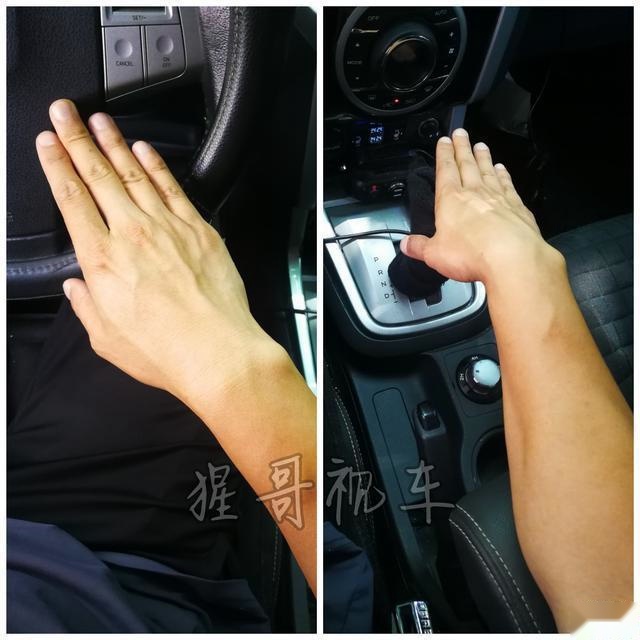

◥改装伸缩组件拉出至2档锁定状态
◥右手自然下垂状态 注意距档把距离
◥轻松“玩弄”档把
改装伸缩组件拉出至2档锁定状态:
方向盘操控:右手指已能触碰方向盘中心点。
档把操作:右手指已能触碰到空调面板。
已达“随心所欲”。

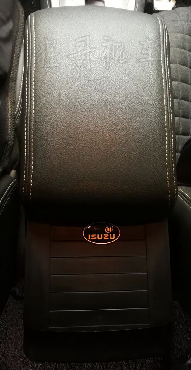

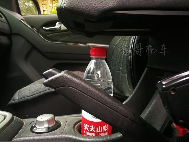

◥饮料水杯置放处实拍图
扶手箱盖拉出至任何位置,对饮料水杯的放置无任何影响。
◥扶手箱内部实拍图
由上图看见,由于组件位于扶手箱盖下封板以上位置,对原车储物空间没有任何影响。

◥改装伸缩组件拉伸侧视图
◥改装伸缩组件拉伸俯视图
试用感觉及测试结果:
此类新型扶手箱增高伸缩组件改装产品,因其巧妙的结构设计,能最大程度地与原车内饰风格融为一体。
304材质的不锈钢滑轨导杆能提供相当的受力强度和耐腐蚀性能。
其实,除了能锁定两个档位,伸缩到任何位置仍然可以正常使用(只是阻尼变小,相对来说易滑动),但厂家对阻尼做了增大处理。
阻尼太小并不合理科学:虽然拉出推回轻松,但随着时间推移,导杆的频繁拉伸,磨损是客观存在的事实,因此阻尼会进一步下降。
倘若扶手箱盖太过易于滑动,在使用上是不舒服和不安全的。
整个原厂扶手箱盖平行向前延伸,直接效果是:能对长时间驾驶时的右肘部进行十分有效的支撑。
同时以肘尖为支点还可以完成很多常规操作。
长时间驾驶时能使整个右臂和右肩处于完全放松的状态。
结构设计和用料合理,组件强度达到要求。
的确可以“引诱”完美主义追求者为其掏出银子。
