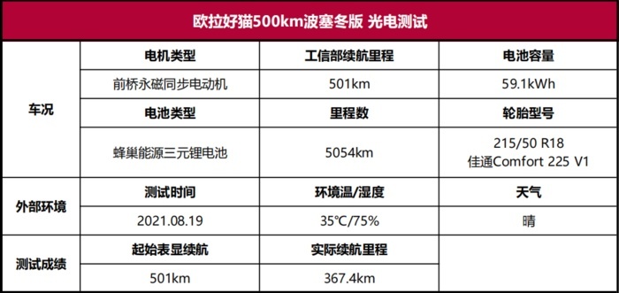

这一次我们测试拿到的是官方指导价为14.39万元的欧拉好猫500km波塞冬版(顶配),配备了最大功率为105kW的前轴永磁同步电机、容量为59.1kWh的蜂巢能源三元锂电池组和液冷系统,这个价位给到这样的配置可以说是相当高端了。但是这些高级的电池配置能否在实际测试中发挥出它应有的威力,在充电过程中帮助又有多大呢?

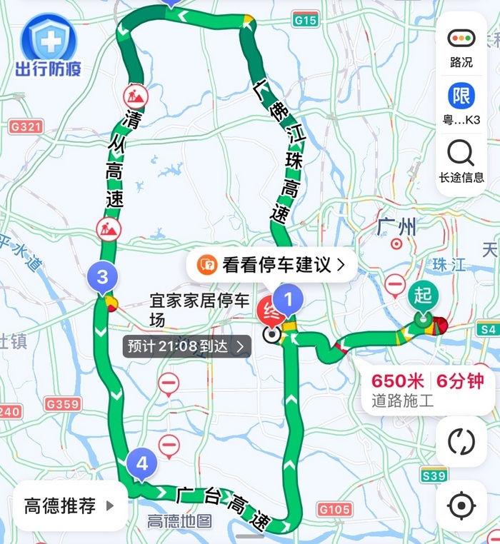

行程路况方面,全程非高速路段路程仅为3km,当续航里程不足时就近下高速,到附近的充电桩兜圈至趴窝状态,最后的总行驶里程就是光电测试最终成绩。由于绝大多数路段为高速公路,因此本次测试的平均速度将会更高,对欧拉好猫真实续航里程的考验更大。

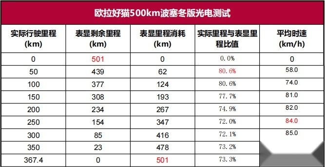

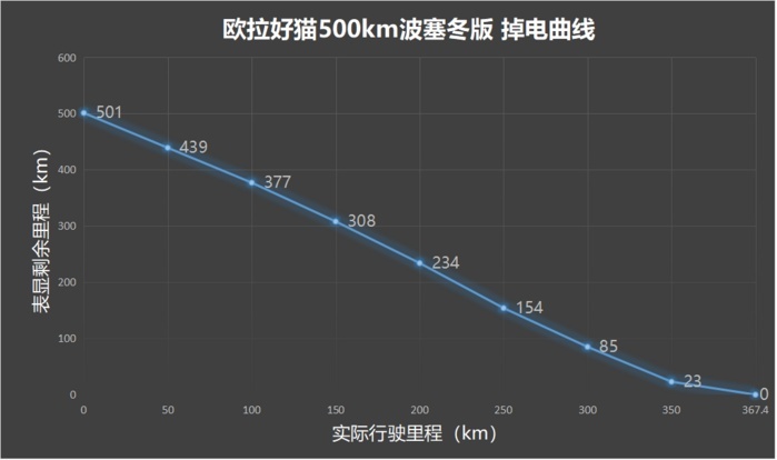

测试开始时表显续航为501km。我们今天运气也算不错,除了在环城高速因为车流量略大,平均时速降低至50km/h以外,全程基本没有遇到太多拥堵路况。上到佛山一环之后,平均时速也去到了80km/h以上,最高的时候竟去到了85km/h。一般来说像欧拉好猫这样的两厢车在高速行驶时因为车尾巨大的真空区,风阻会比同尺寸三厢车大一些,但欧拉好猫的流线型车身让其风阻系数限制在了0.289,也算是比较优秀了。但是永磁同步电机在高速运转过程中效率的降低,也会对续航里程造成较大的影响。
从测试过程看,欧拉好猫也表现出了典型的“越往后续航越虚”的现象。而且续航“虚”的程度与测试速度密切相关。在前50km路段,由于在环城高速上行驶速度偏低,平均速度只有大约58km/h,所以表显续航和真实续航的比例也能达到80%。但随着测试速度的提升和路况改善,欧拉好猫续航的水分被我们一点一点地拧出来了。
我们在佛山一环绕行了两圈之后,表显续航就只剩下了23km,这时候和我一起测试的家俊老师就开始找充电站。到了表显续航只剩下12km时,整车空调关闭,但我们此时还在高速上以100km/h的速度狂奔着。眼看离目标高速出口还有5km,目标充电站还有大约9km的路程。我们开始慌了,于是把速度降到80km/h,而且还在35°C的高温天气下打开了车窗。但是欧拉好猫此时并没有限制功率输出或者亮乌龟灯。好猫这样的机制还是优先保证动力相关用电,可以让驾驶者在找到充电桩之前尽可能行驶更长的里程。
表显续航降到10km以下时直接不显示了,这让我们更慌了。好在这时候也离高速出口不远了。在目标充电站附近兜一两圈之后欧拉好猫彻底趴窝,最终实测续航里程定格在了367.4km。

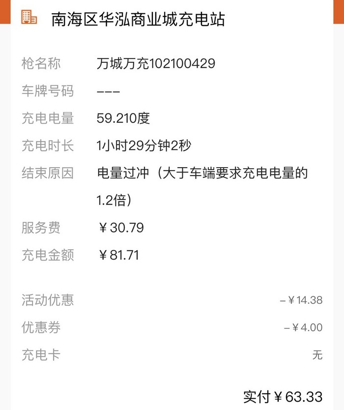

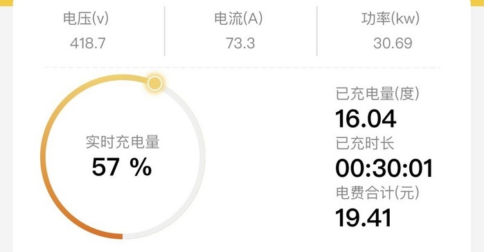

把好猫推到充电桩之后我们就开始进行充电测试。这一次我们在万城万充位于南海华泓商业城的直流快充桩进行充电,开启充电能一次过成功。充电功率最高能达到50kW,对于欧拉好猫这款车来说也算是非常不错了。但在充满70%之后充电功率就开始下降,到了90%之后充电功率仅为11kW。最终充满电时长为1小时29分钟,一共给欧拉好猫充进了59.210kWh的电量。充电原价为81.71元,优惠后只需支付63.33元,换算下来每公里仅需0.172元,按当前92号油价计算约合百公里油耗仅为2.44L。

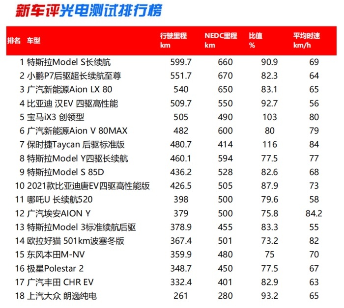

对比实际续航和工信部续航,欧拉好猫501km波塞冬版的续航表现大概要打上7.3折,在我们已经进行光电测试的车型中也不算优秀。实际续航则在光电测试排行榜中排名第14,优于东风本田M-NV,次于特斯拉Model 3标准续航后驱版。
