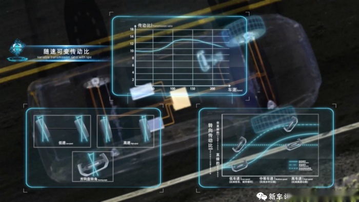

其中,长城汽车线控转向系统,彻底摈弃了转向器与转向管柱之间的转向传动轴,改为由私有CANFD完成系统内信号传递,可以实现方向盘收折,并完全隔绝路面振动,当然,对于驾驶爱好者而言,该技术还能通过手感模拟器来模拟路感,驾驶乐趣依旧。此外,由于取消了转向传动轴,使得转向比不再固定不变,可以在9-16之间主动调节或自由设置,从而获得更佳的操控感。

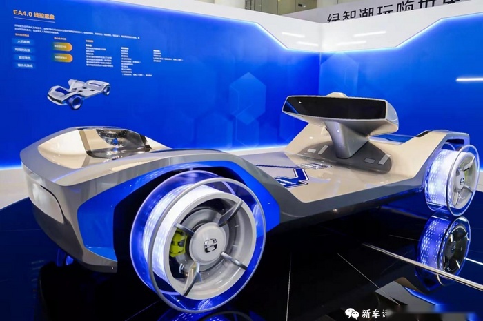

长城汽车智慧线控底盘

线控转向可实现转向比动态调节
