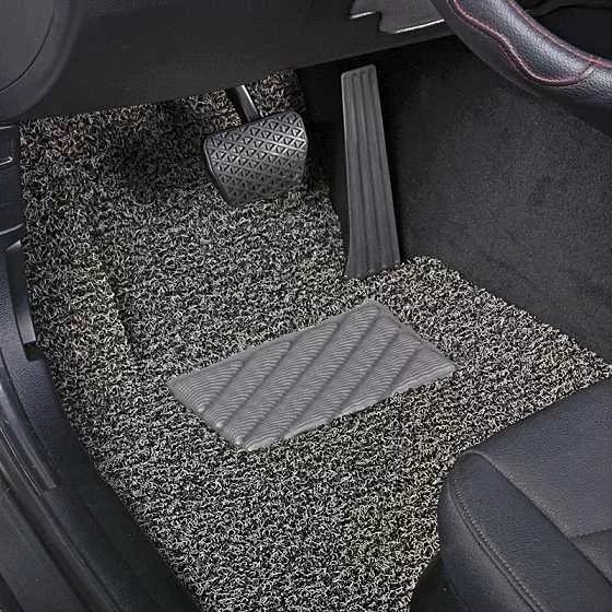

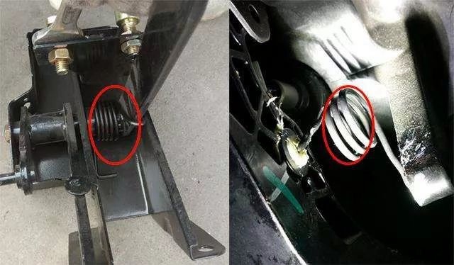

我的14款丰田86,现在轻踩制动踏板,刹车踏板处有橡胶摩擦的声音,不是刹车片和刹车盘的声音,是刹车踏板的异响,之前问过修理工,师傅告诉我是连接刹车踏板那根杆与橡胶的摩擦声,说打点黄油就好,老鼠哥你有什么经验么?
脚垫本来是为了让车辆干净整洁,但很多时候反而会给我们带来不便。
这位朋友说到的刹车踏板异响可能就是脚垫所引起的,现在很多脚垫都是我们自行剪裁的,如果没有固定好就会因为日常的使用发生位移,嵌入刹车踏板下面的缝隙,发生堵塞的情况。
这样一来,不仅会出现异响,更重要的是会影响刹车踏板的使用,这可是关乎到车辆安全的大事。很多脚垫移动到刹车踏板后面,会使脚踩的力度下降,导致车辆不能及时刹车,酿成车祸。
还有一种可能是刹车踏板的回位弹簧出现了问题。
长时间使用或者弹簧遇水会出现老化、锈蚀的情况,根据锈蚀程度,我们需要定期使用润滑油保养或更换回位弹簧,以此确保刹车安全。

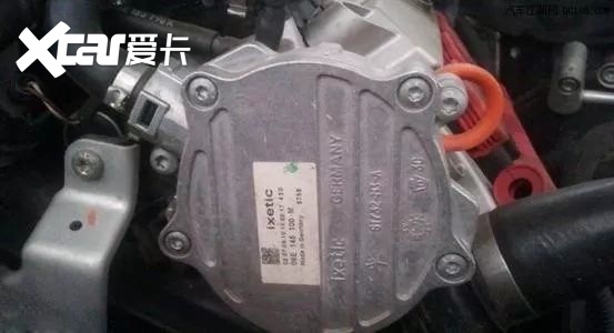

那就需要我们检查一下真空助力泵,毕竟年限久、公里数多一点的刹车真空助力泵都会出现密封不好、老化的问题,这样也会产生异响。

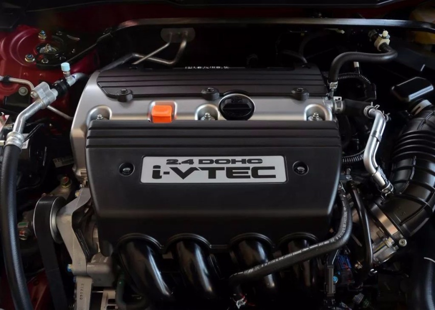

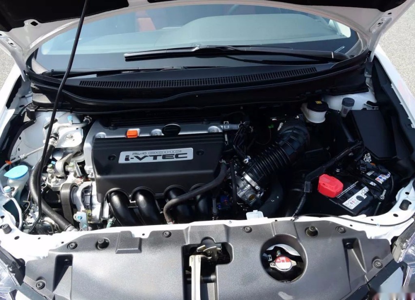

这俩车都是K24的机头,这位朋友选的思铂睿Type-S以及思域Si都是自吸的代表之作。

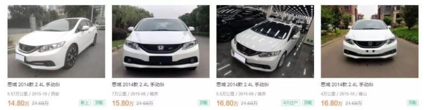

思域Si我之前做过节目,赛道上的表现简直让我颅内高潮,现在这款车的价格更是高的厉害,情怀无价。
二手车价格目前在16万左右,更多的是信仰加持,虽然性价比不是那么高,但这辆车不可否认是一款不折不扣的玩物。
玩思域Si是一件让人兴奋的事。
6速手动变速箱+2.4L自然吸气i-VTEC发动机,能爆发出207匹的马力和235N·m的最大扭矩,但Si的Y6实际上是由海外K24Z7为中规改良而来。

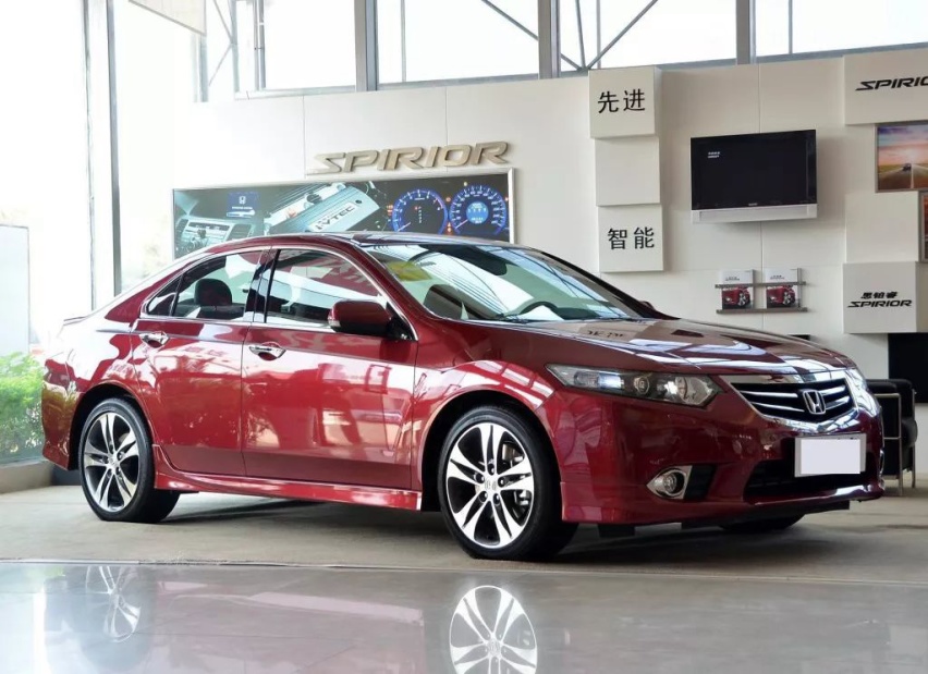

思铂睿Type-S在动力上也采用了2.4L的i-VTEC发动机,配上5AT变速箱能够提供201匹马力和233N·的最大扭矩。
数据上看与思域Si的K24Y6相差不大,但缺少了FD2的波箱还是少了太多的驾驶乐趣。

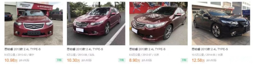

回归到实用性来说,这点上思铂睿就有很大的优势,二手车的售价目前在10万左右。
再加上4730mm的车身长度,后排的乘坐空间会好的多。
同时这款车的中控内饰配置都要比Si好一些,所以要家用还是思铂睿吧。
不过最后我们要说的一点就是在挑选思铂睿的时候,油耗是最容易被人忽视的。
这车正常的油耗是9个左右,而二手车市场里的有些思铂睿会达到12-14个,所以买之前一定要把眼睛擦亮,看一下车辆的历史油耗。

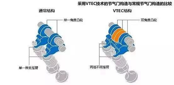

鼠哥,一直有个问题搞不明白还请赐教。本田的VTEC到底是什么原理,和某些品牌的VVL和VVT机构和原理有什么区别?为什么本田的VTEC让人感觉很牛逼,没开过这样的车,不知道啥感觉,还请给详细科普一下,万分感谢!
『 VTEC, 可变气门正时和气门升程电子控制系统 』
可以同时控制气门开闭时间和升程,VTEC特别之处就是将两个不同的凸轮轴设计在一根凸轮轴上,同一根凸轮轴上有不同的凸轮,达到更高的转速后,电脑控制电磁阀启动液压系统,推动摇臂内的小活塞,使三根摇臂锁成一体,一起由中间凸轮驱动,中间凸轮比其他凸轮高,升程大,以达到延长进气门开启时间、增高气门升程的作用。
爆TEC之后美妙的排气声就来自于此,相反转速变低后,活塞移开,就变成两侧正常的凸轮轴工作。

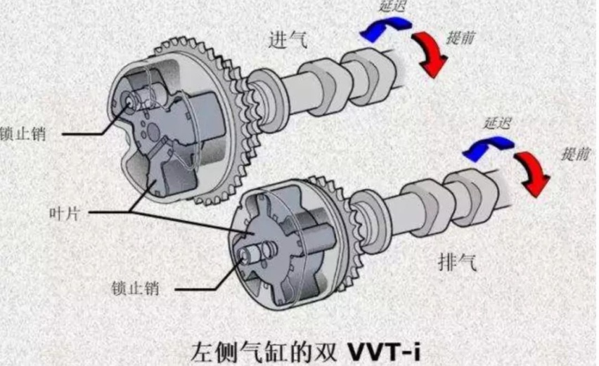

『 VVT,发动机可变气门正时技术 』
通过车辆发动机的运行情况,由车辆ECU控制发动机的凸轮相位进行调节,进而调整进气和排气量、气门开合时间和角度,使得气门开关闭的时间由转速的变化而变化,使进入的空气量达到最佳值,提高燃烧效率。
由VVT衍生出来的CVVT,是连续可变气门正时,DVVT是双气门连续可变正时,也就是同时调节进排气门。

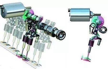

『 VVL,可变气门升程 』
气门是通过凸轮轴“顶压”气门上方来控制气门开闭的,而凸轮的形状是固定的,一个凸轮轴会固定地对应一个或者几个气门,所以就导致这些气门打开的深度是不变的,这个深度也就是所谓的气门升程。
而VVL通过电机带动摇臂角度改变,凸轮与摇臂接触从而改变气门的开度大小改变升程,VVL技术的运用让发动机在高速和低速区间都能得到满足需求的气门升程。
比较出名的就是本田的VTEC、保时捷的Vairocam以及比亚迪473QE发动机所采用的VVl技术。
总的来说这几项技术都属于改善发动机的配气,进一步提高发动机的燃油经济性以及稳定性,让发动机更省油,动力输出更顺畅。

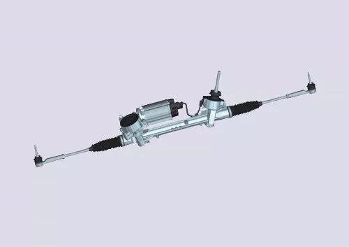

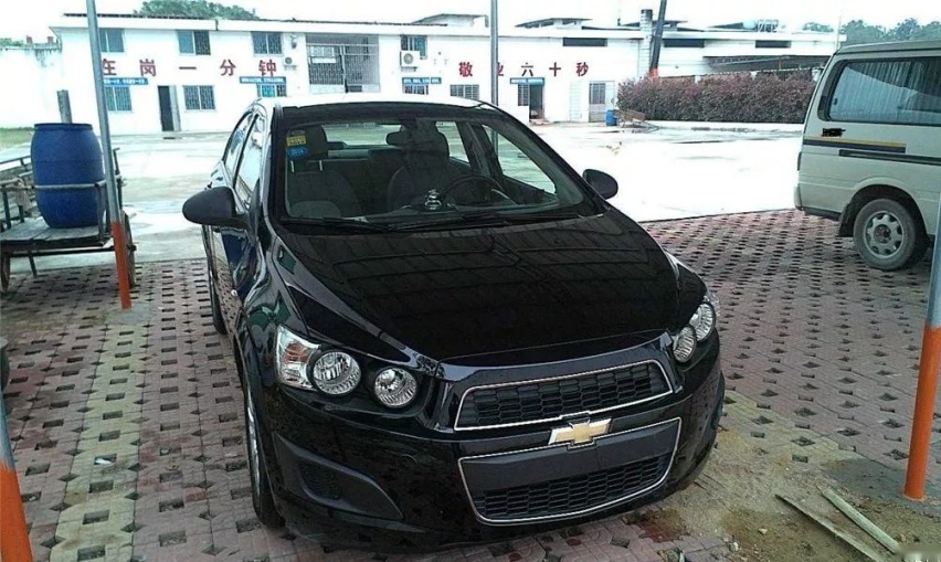

鼠哥鼠哥你好丫~本人今年才拿驾照,整了一辆11款的二手7万5公里的雪佛兰爱唯欧1.4L sl先代代步,现在有个问题,在车跑起来的时候右转向特别重,过弯的时候特别明显,但是原地停下左右转向试了试差别不是太大,这是什么原因造成的?求翻牌谢谢~吱吱吱

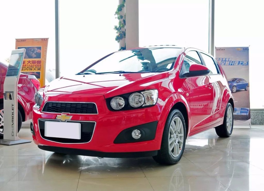

在回答问题之前我们先来看看这款别致的小车;
这辆「2011款雪佛兰爱唯欧」现在二手车市场价是2-3万。
这款车分为两厢和三厢两个类型,有1.4L和1.6L两种排量,外观不落伍,代步使用还是不错的。
但这款车有两个比较明显的问题:
油耗,通用油老虎的称呼可不是白叫的,这款1.4L的车型可以跑到10个油,成本相对有些高。
内饰异响,主要原因还是硬塑料以及做工不精细导致的。

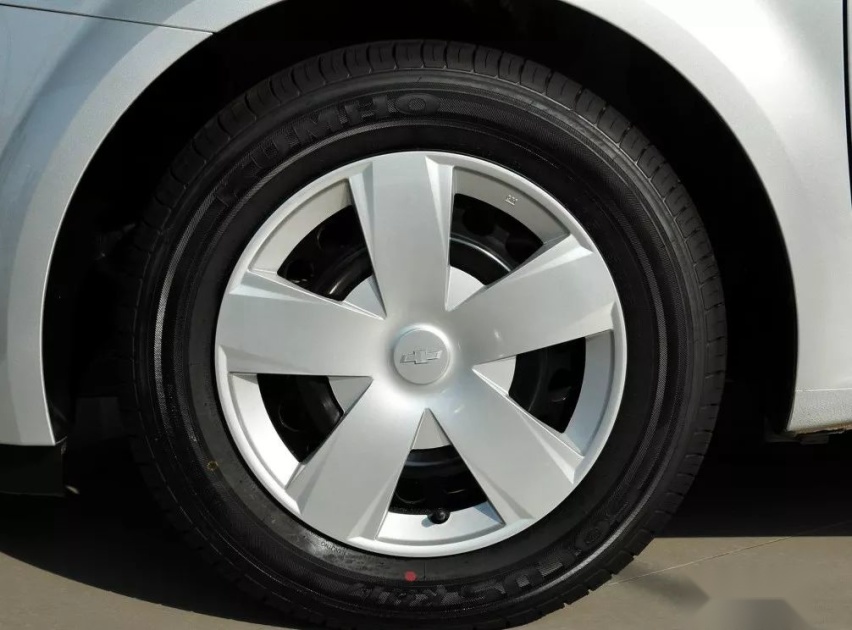

转向偏重的问题需要我们逐一排查。
首先就是检查轮胎的新旧磨损程度,这关乎到轮胎的摩擦力,进而影响转向时候的偏重。我们在更换轮胎的时候尽量确保磨损程度相同。

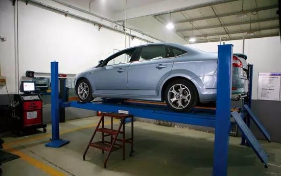

也有可能是车辆的四轮定位没有做好,单侧车轮束角或倾角的问题会导致偏磨或者跑偏,建议重新去做四轮定位,确保轮胎的偏角正常。
如果还是没解决,那就要检查相应的硬件了。
比较集中的就是转向机以及转向柱,因为长时间使用后容易出现磨损严重,导致转向出现旷量,甚至发生转向不足的情况。
再加上轴承,球头,支撑臂胶套等这样的连接件也会导致问题出现,以上这些情况逐一排查,避免发生更严重的问题。
