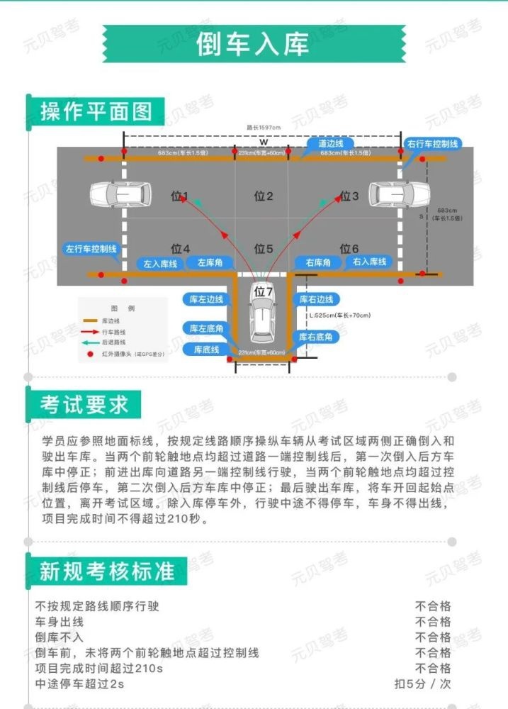

一、倒车入库
【操作步骤】
上车前的准备工作要做好——调节座椅,系安全带,调整左右后视镜,使镜中车身出现在镜子约1/3处,后门把手能够在镜子上沿露出。
以倒右库为例:
第一步:驶入考试区域,调整车辆距左边线约1.2米的距离,继续向前,左后视镜下沿明显超过起点线约一个线宽的距离,踩离合踩刹车停车 ;
第二步:挂倒挡,换抬离合,倒车,当左后视镜下沿完全盖住起点线,向右迅速打满;
第三步:看右后视镜,一般保持车轮实际距离库角30cm左右即可;【若距离有些近,可以回半圈调整,调整后获得合适距离依旧需要向右打满】
第四步:看右后视镜,当车身与库边线平行时迅速回正;
第五步:左右都需观察,看哪边宽可以往哪边打做出微调;
第六步:当左后视镜下沿与垂直车库黄色实线重合,停;
第七步:向左出库,挂一挡打左转向灯,直行至肩膀与左边库角线对齐时,向左打满,驶出。
【小编提醒】
如果向右倒库打早了,可以向左回正方向,等右后轮与车库右边线成一线时,向右打死方向,等车体与车库水平且距离30CM时回正方向,车库横线与后视镜下沿和眼睛成一线时,踩离合、踩刹车停车,倒库完成。(向左入库打早则相反)

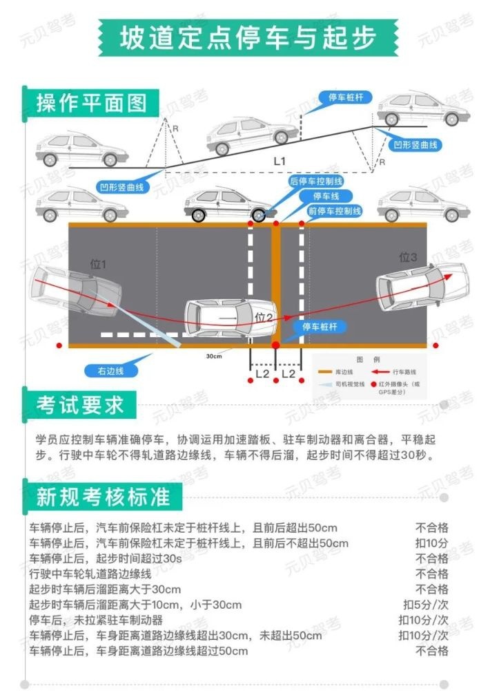

二、坡道定点停车与起步
【操作步骤】
第一步:慢打方向向右侧路边线靠近,当引擎盖1/3处与路边线重合时,回正,通过右后视镜观察车身与边线;
第二步:【法一】当左后视镜下沿与粗黄实线(桩杆线)重合时,停车拉手刹。【法二】当雨刮凸起点与定点停车标志杆以及视线三点合一时停车;
第三步:挂一挡,打左转向灯,松手刹,慢抬离合。【当车身有抖动的感觉或发出齿轮磨合声音时,左脚稳住离合不动,右脚慢慢松开刹车。车辆起步后,慢慢松开离合,必要时轻踩加速踏板前进。】
【小编提醒】
坡道起步最怕熄火、溜车,要注意三个步骤:
1、首先是轻带油门,慢松离合;
2、其次是感觉车有向前的动力,立即松手刹,同时略加油门;
3、最后是车起步,就慢慢松开离合器。

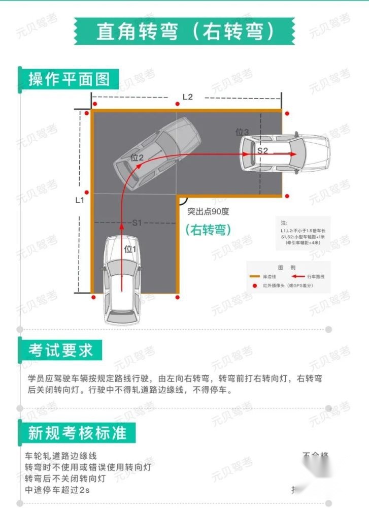

三、直角转弯
操作步骤:
(以右转弯为例)
第一步:进入直角转弯前,一定要摆正自己的车身;【全程一挡,无需加油门】
第二步:当车辆进入考试区域,保持引擎盖左前角与左侧路边线贴合;
第三步:慢速直行,打开右转向灯,当肩膀与右侧路边弯角线平齐时向右迅速打满方向;
第四步:转弯过程中,观察右后视镜,保证右后轮不要压到弯角线;
第五步:当车头对准考试道路出口时迅速回正方向,同时可以观察左右后视镜保证车身处于左右两侧路边线居中的位置,驶离。

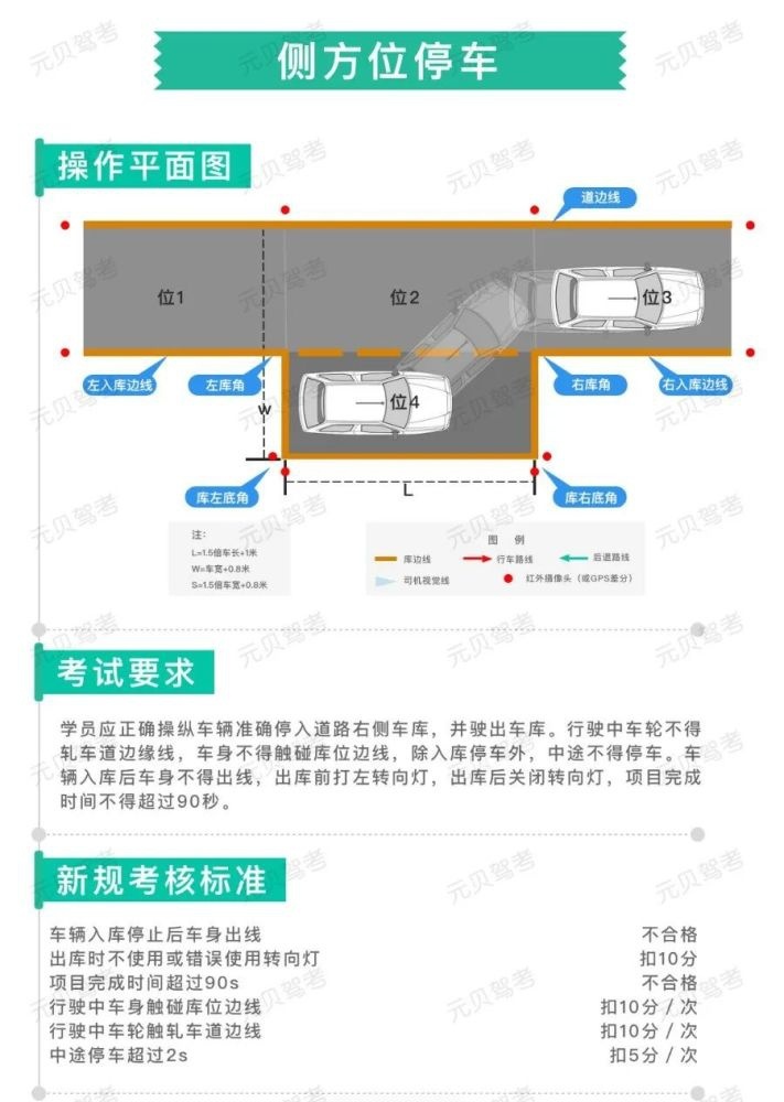

四、侧方位停车
【操作步骤】
第一步:右侧距离入库边线30~50cm停车,肩膀对准起点倒车;
第二步:右后视镜观察,当右库角完全消失不见,方向盘向右打死一圈半;
第三步:左后视镜看到库左底角,方向盘迅速回正;
第四步:左后视镜观察,当左后轮压到黄色虚线,方向盘向左打满一圈半;
第五步:车身正,方向盘不动(继续左打死不回正),停车。
【小编提醒】
有几个点一定要注意:
1、车尽量靠右行驶,防止转弯时车身压线;
2、然后慢慢开,控制好速度;
3、千万别压住边线(压到就扣100分啦)。

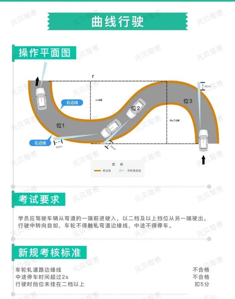

五、曲线行驶
【操作步骤】
第一步:车身与弯道要平行进入S弯;
第二步:控制离合,缓慢前进,当看到引擎盖左前角与右弯道重合,迅速向左打一圈再加上四分之一圈方向;【努力让这个点一直沿着黄线移动~】
第三步:慢速前进,当引擎盖右前角与右侧弯道线重合时,迅速回正;
第四步:当引擎盖左前角三分之一处与左侧弯道线重合时,迅速向右打一圈再加四分之一圈方向;
第五步:驶出右转弯区域,车头正对弯道出口迅速回正。【不要在出弯时因疏忽压到两侧弯道线】
记住:保持前方路沿线在车头中心时的方向,这就能保证车子安全驶出弯道。
