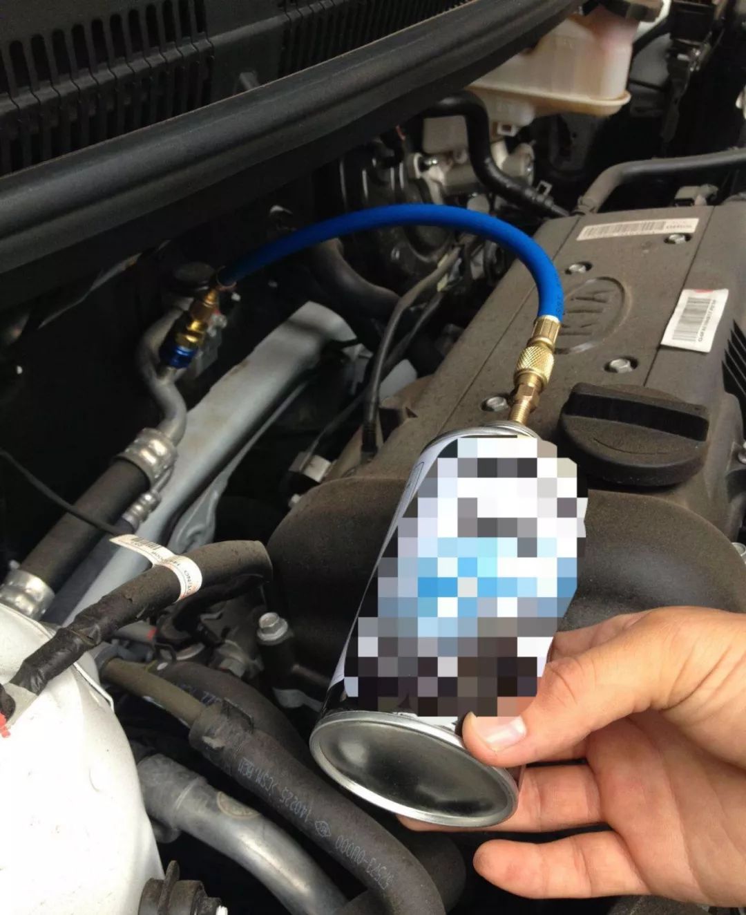

在这种时候,车哪里都能出问题,唯独空调系统不能撂挑子。很多时候一发现空调不制冷了,第一感觉就是缺制冷剂,很多朋友都会这样想,并且去修理厂加了氟空调就冷了。只是之后可能年年都会缺氟需要添加。其实一般新车,在3年左右才会需要添加。当你去修理店的时候,有些修理店都不会用荧光剂或者泡沫找漏点。一般只会用真空泵检测一下,没什么问题就给你添加冷媒了,不久之后就又需要添加了。所以在修理店师傅说要加氟的时候可要留个心眼。

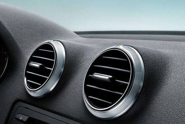

第一种就是出风口出的是冷风,但是风量很小,这种情况大多是因为空调滤芯堵塞了,换一个滤芯就解决了。某宝买一个与自己车型匹配的,然后去自己常常洗车的店叫个师傅帮忙换一下就行了。如果更换了空调滤芯,出风量还是很小,就可能是蒸发箱灰尘太多了,那就需要清洗一下空调了。

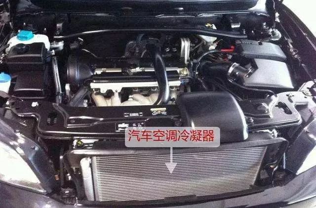

还有一种就是出的风不制冷,导致这种情况的原因就比较多了。比如散热器被堵住了,散热器其实就在汽车进气格栅里冷凝器后面,所以在汽车行驶的时候,路上会有很多灰尘杂物通过进气格栅覆在上面,导致制冷效果降低。可以在平时洗车的时候注意一下,如果太脏了就及时清洗一下。还有就是空调系统内的高低压管道结冰,这种情况打开风扇不开空调等冰融化了就行了。再严重的就是压缩机等部件坏了,那就需要进店维修了。还有前面说过的蒸发箱灰尘过多也可能同时导致吹出的风不制冷。

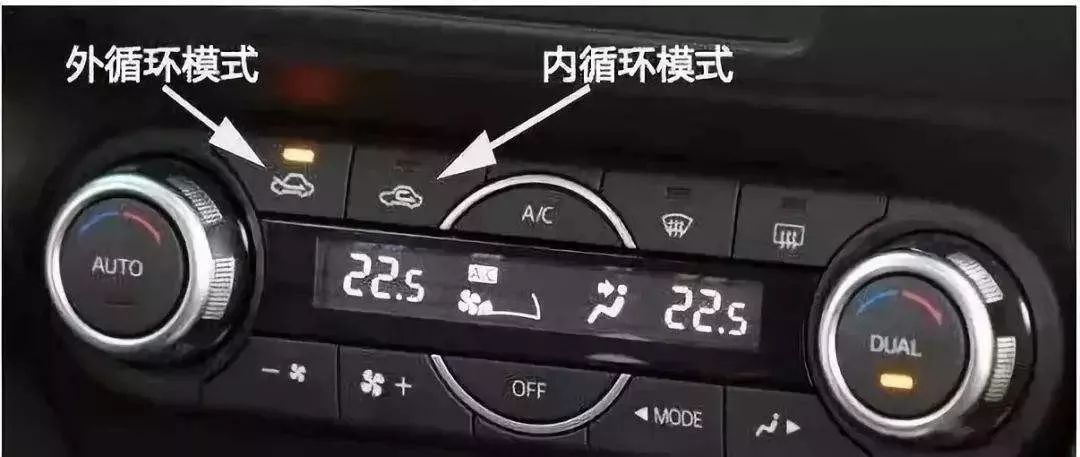

了解了一些空调不正常运作的原因,《车壹圈》再来告诉大家几点使用空调的小知识。原地怠速开空调的情况要尽量避免,长时间容易造成发动机积碳。还有汽车在3000转速时制冷效果应该是比较好的,并且在空调开启的时候使用外循环模式,这样空调会达到最佳效果。
