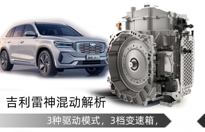

说是三挡变速箱,其实是整合了双电机、变速器、电控和逆变器的系统,P1电机负责发电,P2负责驱动。其中变速箱部分使用了离合器和双行星齿轮结构,离合器取代了普通AT变速箱的液力变矩器,传动效率增加。

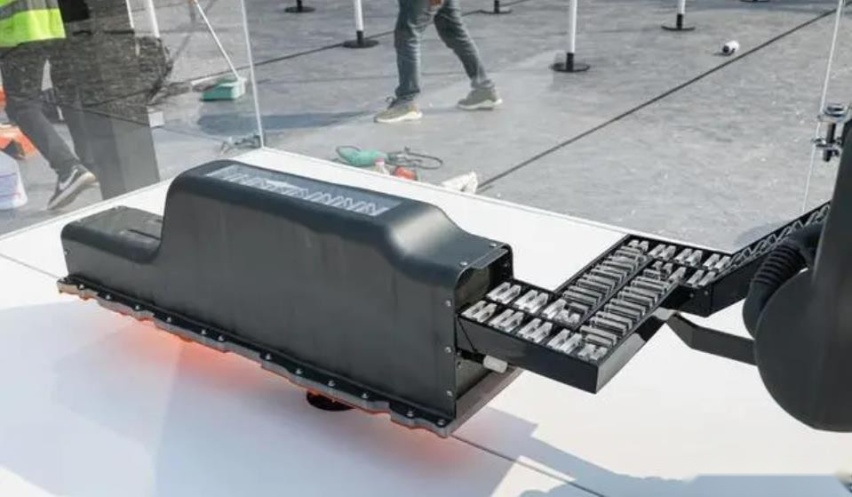

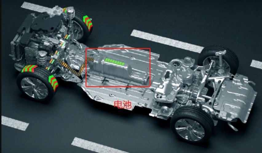

而电池方面搭载了容量为1.8kwh的电池组,所以目前的车型不是插混车,有三种驾驶模式,第一种就并联模式,受益于三挡变速箱,发动机和电机一起工作的速度可以降低到20km/h,相比来说,比亚迪的DM-I要达到70km/h,像本田的则要到80km/h以上,也就是低速下加速更有力,减少了三缸发动机扭矩不足的问题。
第二种就是纯电驱动,可以在堵车情况下使用,降低油耗,当1.8kwh的电池电量耗尽时,P1电机借助1.5T发动机开始发电,P2驱动车辆,就像理想ONE这类增程式电动车。第三种模式是能量回收,P1发电机通过刹车来回收能量,将电量储存在电池内。
