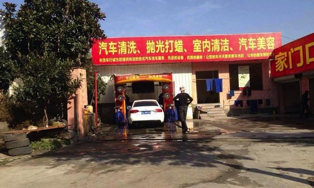

清洗车辆外观和内饰
春节期间洗车店几乎都关门,已经开始上班但车辆还没清洗,跑完长途后,一定要抽空清洁车辆外观和内饰。春节出行堵车时在车里吃过东西留下很多残渣,天气逐渐暖和容易在车里滋生细菌和变味。今年春季很多地方下了大雪,融雪剂对车辆外形的腐蚀很大,一定要记得清洗。

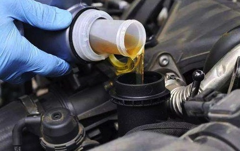

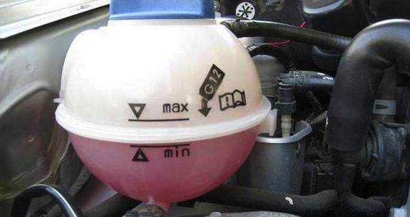

检查防冻液和更换机油
对于开车长途上千公里自驾的网友,一定要记得对爱车进行保养,特别是及时更换或添加防冻液,虽然已经立春,但倒春寒对于北方的车主来说,一定要检查防冻液是否需要补充或更换,而南方车主则省事很多,但也需要检查防冻液是否少了!
正确选择和更换发动机机油。如果行驶里程距离上次保养达到了5000公里(使用半合成机油车辆),或者10000公里,一定要记得更换机油。

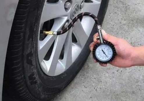

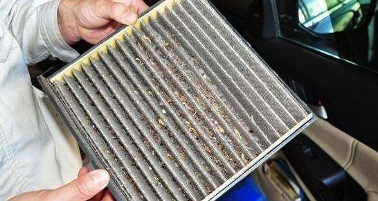

检查胎压和清洁空调系统
即使没时间保养,跑完长途后一定要检查所有轮胎胎压。春节很多地方下了雪,现在融雪后温度会降低,而橡胶在低温下就会变得比较硬而且脆,摩擦系数也会降低,影响刹车距离。如果发现轮胎开裂或者是皲裂,能够修补则要尽快修补,不能修补的话则及时更换轮胎,以避免发生事故。
检查暖风系统能否正常工作。虽然说暖风系统对于行车来说影响不大,但维修起来也是相当麻烦。寒冷的冬季即将过去,立春后的南方已经开始回暖,但倒春寒的到来,以及现在处在融雪后的天气温度很低,暖风和空调的养护也很必要。

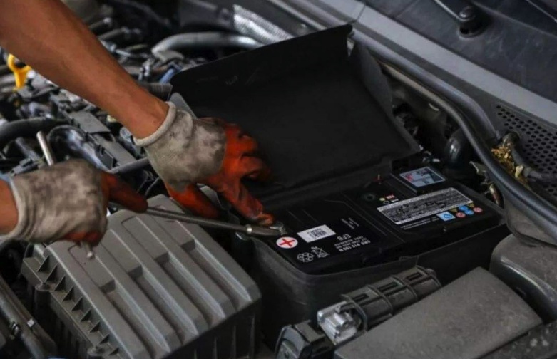

检查蓄电池电量和更换玻璃水
蓄电池电量的检查。做好蓄电池的维护保养工作,要及时检查蓄电池存电情况,如果发动机在启动时费力或是勉强启动后出现转速逐渐下降,就说明电瓶电压不足,需要充电。当然,在跑了长途后,蓄电池的电量相对比较充足,出现这种可能不大。

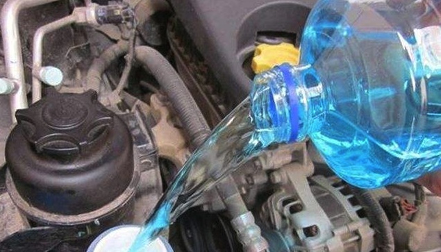

更换玻璃水。很多司机用自来水而不用玻璃水,如果经常用自来水,水里的杂质会把喷水嘴给堵塞。北方的车主还是要使用防冻玻璃水,而天气逐渐变暖,也南方车主为了省钱也可以用自来水,但不如玻璃水清洗党风玻璃干净。
