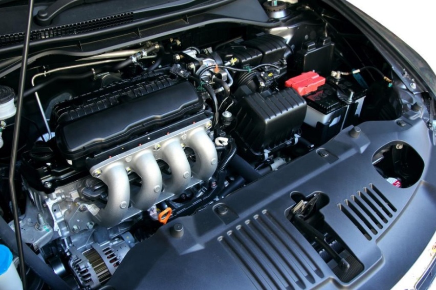

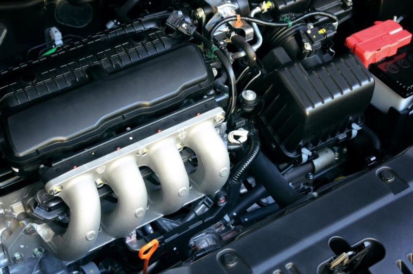

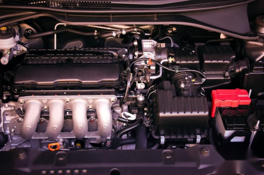

涡轮增压发动机和自然吸气发动机的进气方式不同。自然吸气是一种不通过任何增压器的情况下,利用大气压将空气送入发动机气缸内的一种形式,这种利用大气压的方式就好比我们在“吸气”。主要就是以马自达、斯巴鲁和日产等日系品牌为代表,而排量主要集中在1.6L、2.0L也有少数性能车排量达到了3.6L。大伙儿熟知的飞度、搭载了马自达创驰蓝天技术发动机的昂克赛拉亦或是雷克萨斯LFA上的那台在雅马哈精心调教的1LR-GUE发动机。

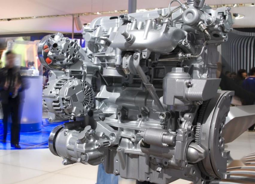

而涡轮增压发动机则是利用发动机在排气过程中产生的能量带动涡轮旋转,而排气涡轮又和进气压缩机直接相连,从而起到进气增压的效果。主要就是以大众、奥迪、别克等德系品牌为首,排量小到1.0T的科鲁泽和凌派,大到6.5T的兰博基尼Aventador。
