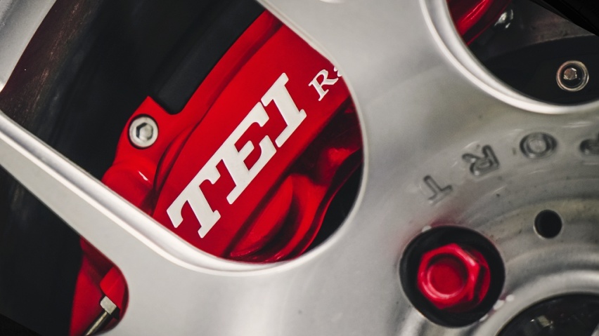

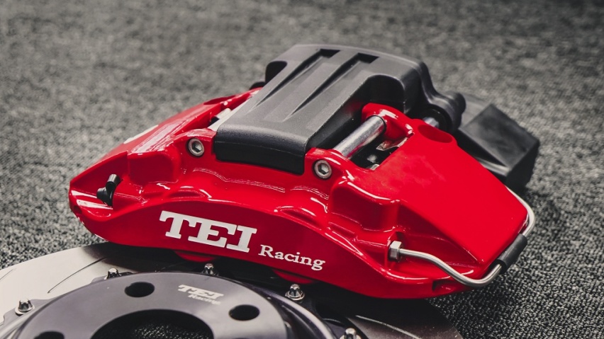

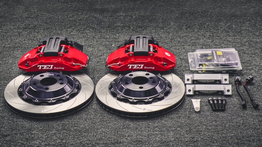

改装品牌:TEI Racing刹车套件 。(TEI Racing P4-Explore这款是专门为后轮电子驻车系统车型设计的最新产品,采用EPB系统,在不改动任何部件的情况下,可以保留电子驻车功能,提升制动力。一体性更强稳定性和安全性更高,安装便捷。停车功能来自浮动机械设计,解决市面电子手刹的问题,不必再使用两个卡钳结构。电子驻车功能设计,无需修改任何零件,您也可以保留原厂电子驻车功能,实现强大的制动和便利的电子驻车系统。)

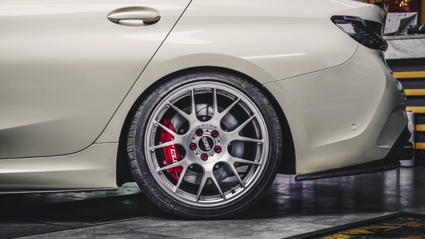

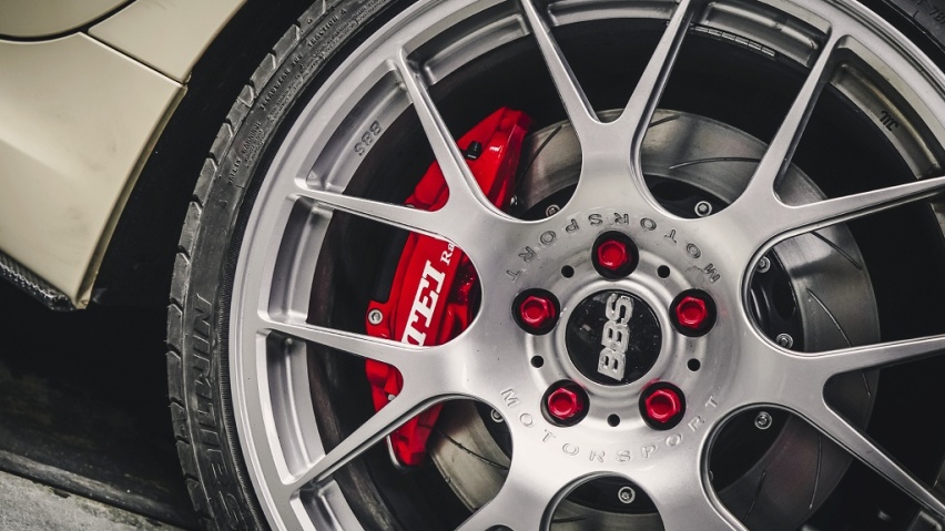

改装车型:宝马新3系G28

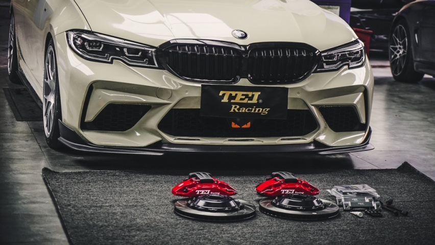

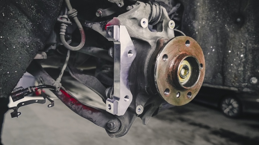

改装套装:后轮P4-Explore红色大四活塞卡钳,改装19寸轮毂搭配355x28mm划线纹分体盘。

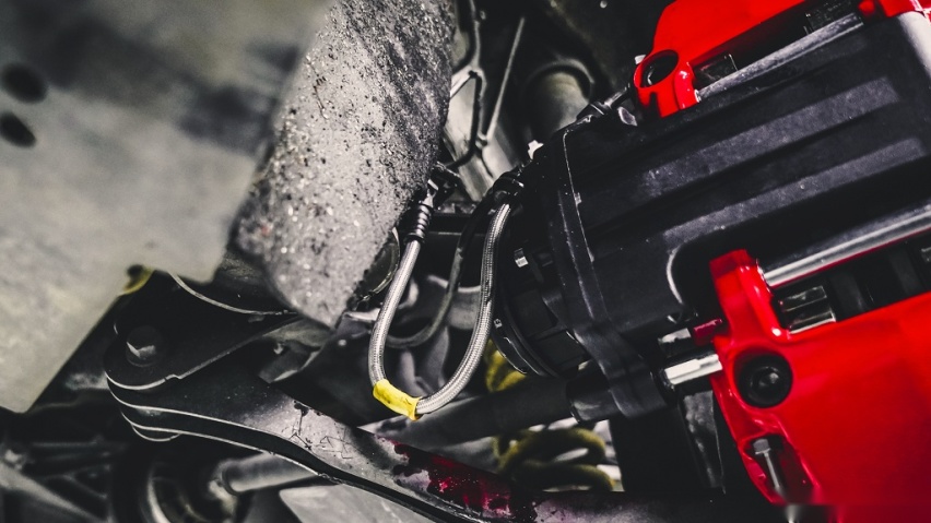

套装中有:刹车卡钳、刹车盘、刹车片、油管钢喉、定制桥码、螺丝、dot5.1刹车油等。

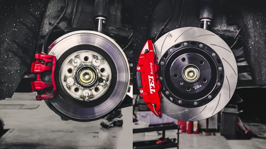

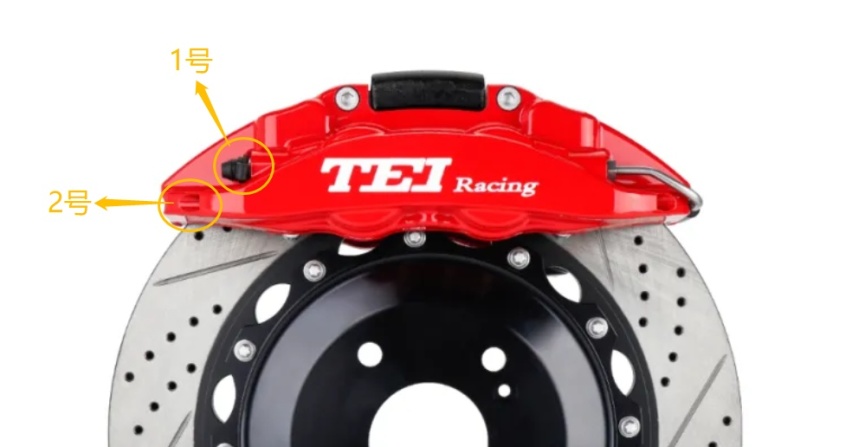

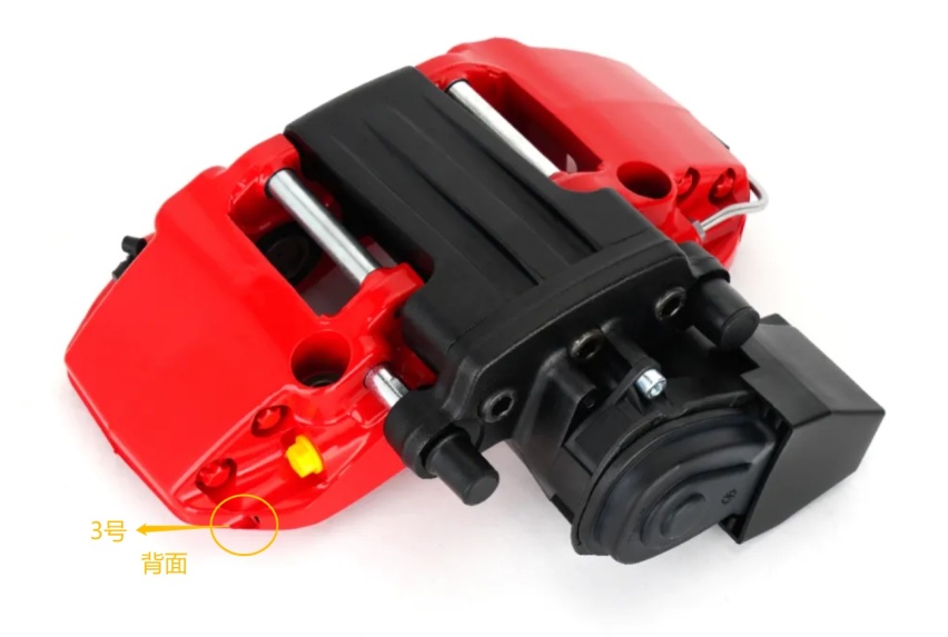

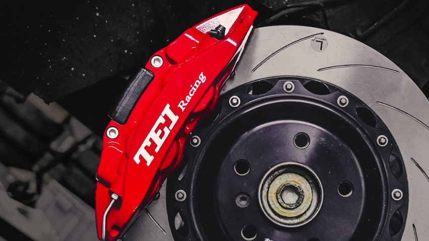

TEI Racing P4-Explore一体电子卡钳排空方法如下:
一体电子卡钳的油道设计比较特殊,排空方法和普通卡钳的不一样,这款一体电子卡钳是有三个排空螺丝,需要全部都排一遍,否则前端脚感会很空,刹车效果不好。
排空方法如下:安装好油管之后需要把排空螺丝打开,一个人在车上踩踏板,直到出油之后锁紧,顺序是按照1号2号3号依次进行。(2号和3号螺丝用H4六角扳手)
正面
背面
两边卡钳操作完成后进行排空气,只对排空螺丝1号操作,使用传统的脚踩排空即可,踩5下刹车踏板,踩住后打开排空螺丝,重复5次即。可特殊车型是电子助力总泵需要使用刹车油更换机或者重力放油进行排空。
