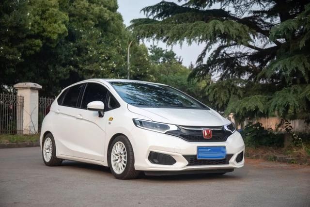

差不多去年底,我把之前的昂克赛卖了,正好用卖车的钱买了一辆飞度MT。这样骚操作的原因或许只有一个,买这辆小车回来玩。对,我就是这么想的。
坊间一直流传着一句话:飞度不改,不如推下海。

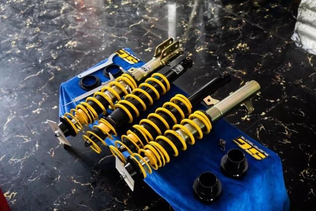

所以我就跳进坑了。改装还真是容易上瘾,开始觉得原厂铁轮毂丑先换掉,换了轮毂原厂的轮胎也得换掉,不然太丑了。换了扁平率更低的轮胎后发现,轮眉的间隙太大太丑,得把车身降低,怎么办呢?只好更换避震,这时候花钱才刚刚开始,一套飞度的避震,即便是最入门的KYB,也得3000多元,如果带绞牙更贵一些。
挑来挑去,最后我选择了KW ST,这一套避震就要7000多元。换了避震后开起来更有韧性,侧向支撑也更好了,平时想开的快点,但刹车拖了后腿,激烈点驾驶有些刹不住,那就再换吧,刹车也价格也不菲,飞度上一套刹车也得大几千,最终我换了AP9444赛用刹车,又是近1万元。

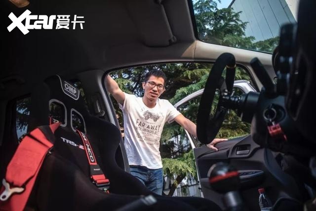

这还没完,原车方向盘握感也不好,再换掉,然后再换座椅、安全带……不知不觉,在这辆车上改装花的钱差,差不多是这辆车价的一半了。
改装一时爽,一直改就一直爽,即便是几万块的飞度,改完也让人爱不释手。改完后转向手感出色,刹车更线性,底盘更扎实,过减速带再也不是原厂那样像是钢板砸上去。

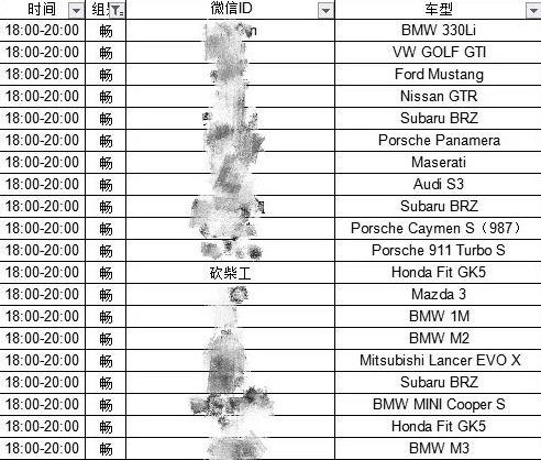

当看到分组表的那一刻,我想回家,这个组别中绝大部分都是性能车:
但转头又自我安慰:开慢一点就好了,他们的车都比我贵,即便撞了我的维修费也更便宜,就这样上场了。

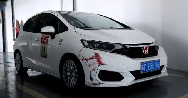

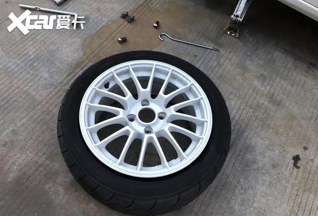

果然,意外还真的来了。正在撒欢中,在过一个“S”形弯道时,突然间车辆失控,车发生了180度掉头甩尾,车头被甩到了赛道边上的轮胎墙上了,还好没有直接撞上去,只是剐蹭,除了掉了些油漆,其他没什么损伤,大灯也蹭了一点,没有大碍:
是在赛道上第一次发生这种意外,失控的一瞬间是有点懵的,但接下来想到是还好人没受伤,其他都不是事儿。这时候赶紧想重新点着火离开,不要挡着别人的路,如果发生碰撞,那后果会很严重。但试着启动几次都没成功,心想完了,发动机估计报废了,还得把车拖回去。

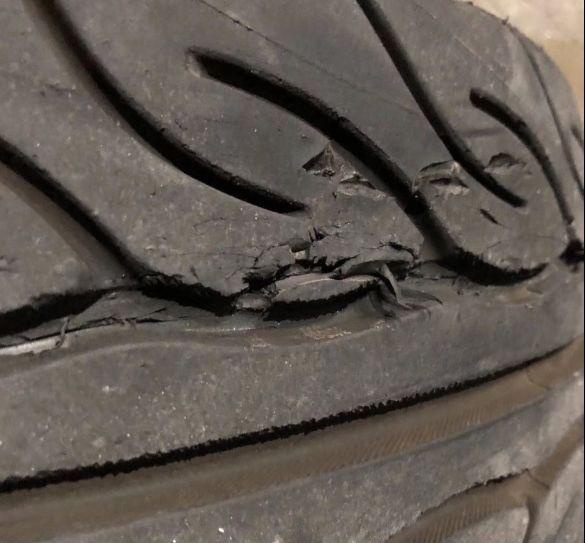

我就这样待在驾驶舱,大概过了一分钟,我再次尝试启动,嘿,居然成功了,也能够正常驾驶,刚才应该是发动机自我保护。于是打着双闪慢慢地将车开出赛道,停到安全的地方后下车检查,发现右后轮的轮胎已经脱圈了。把轮毂拆下来后发现,这条轮胎的从中间已经被撕裂了,像这样:
我还是抱着侥幸的心理,把拆下的轮胎抱过去充气,希望能够坚持到让我开回家。这时候才知道,原来轮胎上被扎了一个洞,不断地漏气。
终于明白车辆为什么失控了,因为轮胎扎了钉子,驾驶中没有发现,结果扎的钉子被甩掉了,于是轮胎不断地漏气,等漏完了,在激烈转弯时,就脱圈了,由于地面摩擦力太大,所以把轮胎也撕裂了。
幸运的是人没事,其他都不重要。所以这次跑赛道只能到此结束,我本来参加的是2小时畅跑,结果刚跑了不到半小时就因为这个意外终止了,还好我带了备胎,装上后慢慢开回家。
所以在这里特别地提醒各位,也是上面忘记说的,开自己的车上赛道,如果你的车没有胎压显示,记得自己装一个,留意胎压的变化,一般在赛道上扎了钉子很难会发现,如果钉子也被甩掉了,那会非常危险。
