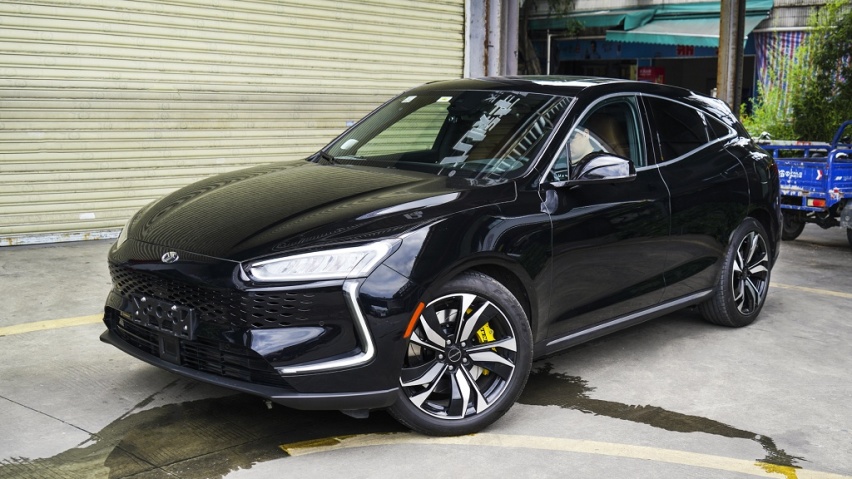

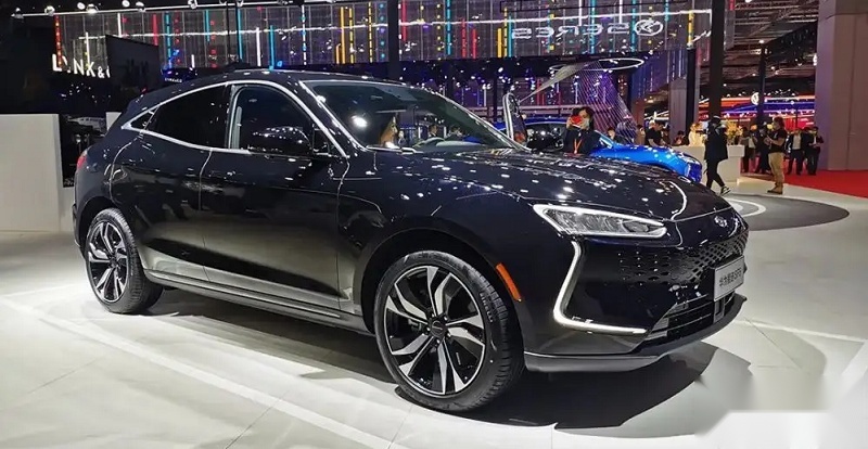

如果20万出头,能买到一台6.8秒破百,续航超1000公里的中型SUV,你还会考虑GTI吗?华为赛力斯SF5就是这么一台标榜性能、续航兼优的增程式中型SUV,从官方数据来看,入门的单电机后驱版本加速成绩就完胜大多数燃油小钢炮。采用增程式混合动力搭载的是一台1.5T发动机,后置单电机的两驱版本。电动机最大功率为255kW,最大扭矩520牛Nm。

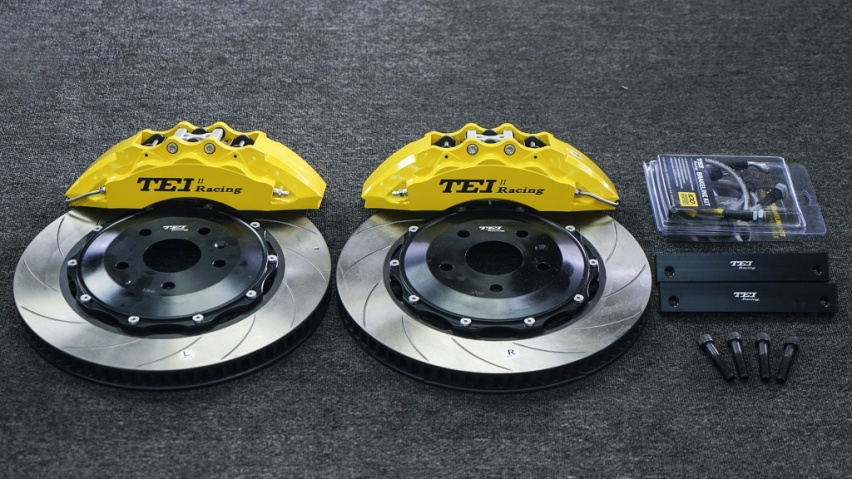

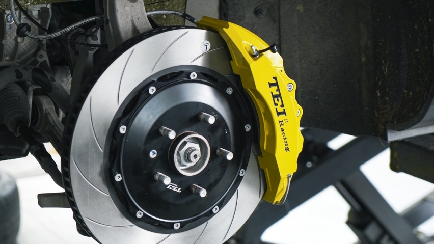

于是,车主为了安全,于是车主花了不到8k升级一套TEI Racing P60ES大六活塞街道性能刹车卡钳套件。赛力斯SF5原车20寸轮毂搭配378x32mm划线纹分体盘,完美地匹配原厂轮毂数据颜值更高,制动力提升,性能更强。(套装匹配的是陶瓷刹车片、TEI刹车钢喉、专车专用桥码、DOT4制动液)

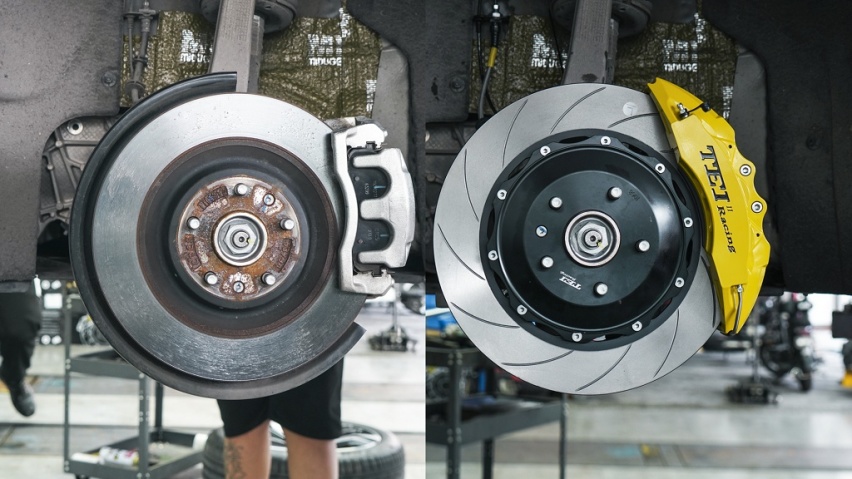

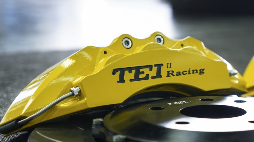

首先,来看升级前后对比一下,差别还是很大明显的。更换的TEI刹车套件,刹车盘直径加大,能够有效增强制动力臂。六活塞刹车卡钳匹配的刹车片摩擦面积也会比原厂的单活塞刹车片面积更大、耐高温、摩擦力更强,这也是制动力提升的关键。

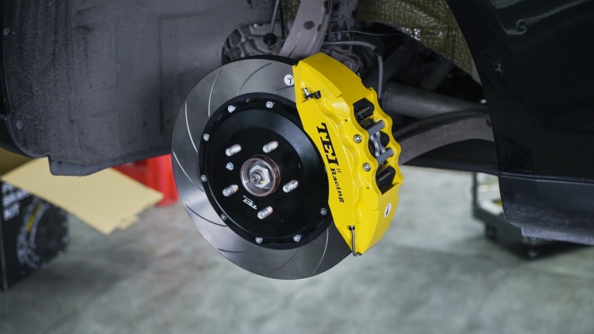

划线刹车盘的作用,是让刹车片与刹车盘摩擦产生的灰尘通过划线槽尽快地分散到空气中,从而避免因有灰尘产生的滚动摩擦,提高刹车盘与刹车片之间的摩擦力,其制动效果比打孔通风盘好。
赛力斯SF5刹车脚感不好?升级刹车改装,TEI Racing刹车套件
上车安装刹车碟,注意碟分左右,花纹外端指向车轮旋转方向(装的方向是根据通风槽来装的,不是表面花纹来装)。

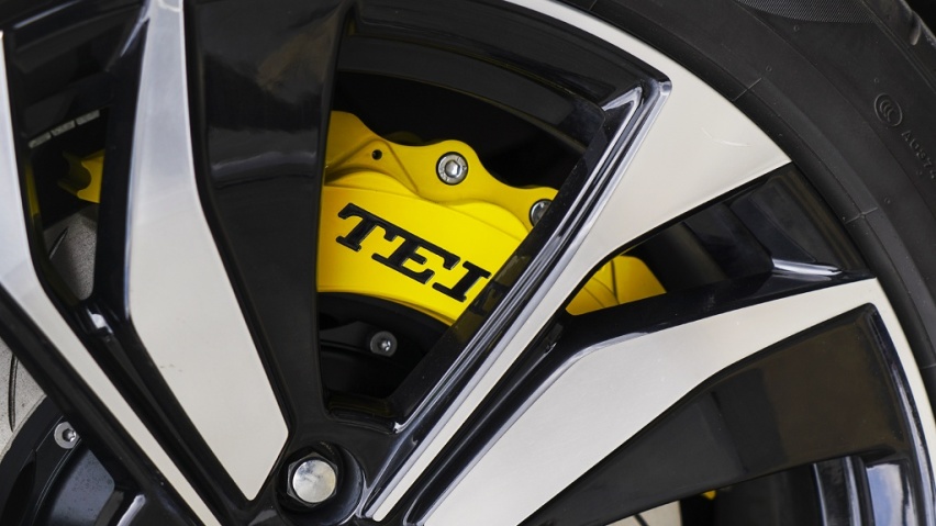

而且总泵可以推得动这个六活塞,多活塞是把原厂单活塞的压力,都分配到六个小的活塞,压力不变,能用面积更大的刹车片;而且每个活塞大小不同,制动时,活塞由小中大顺序工作推出,极大地提升刹车响应速度,脚感更线性。

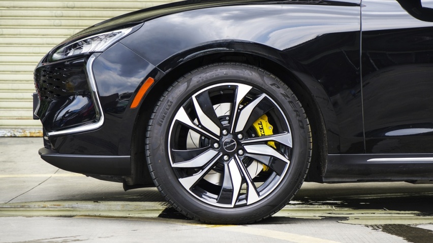

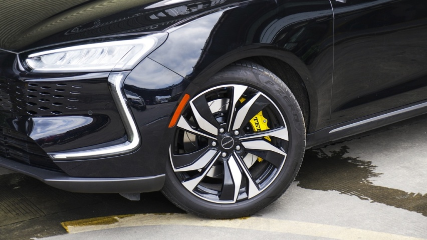

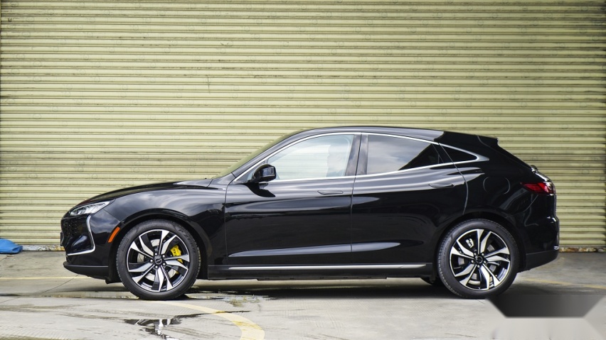

安装后,效果展现如下:轮毂上非常饱满大气,刹车卡钳和大号刹车盘也可以让车身整体运动,更加运动;制动力及各方面明显提升;颜值更高,性能更强!

升级原装刹车后,脚感刹车线性提高、稳定性提高、制动距离缩短和制动反应更快,车主还反馈对于这次的刹车改装很满意。
