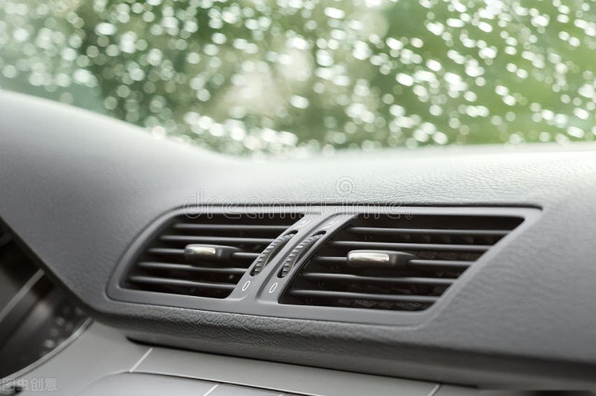

(2)通风换气
通风换气是指用车外新鲜空气来稀释车内空气污染物,以降低空气污染物浓度。这是改善车内空气质量最快捷的方法。车内通风换气主要通过开窗和启动空调外循环来实现,当空调外循环系统启动时,空气从车外吸入,经过加热或制冷后从车内的出风口吹出。
(3)车内空气净化
对于空调系统内部污染,也有一些专门的方法,如市场上有多种用于清理空调风道的清洗剂。清洗时,可先取下灰尘滤清器,启动车辆,打开空调,并把空调置于外循环位置,将清洗剂喷到进风口处,空调的外循环风会把清洗剂送入风道,并附着在风道、蒸发器和暖风水箱的表面,从而起到除菌和去除异味的作用。

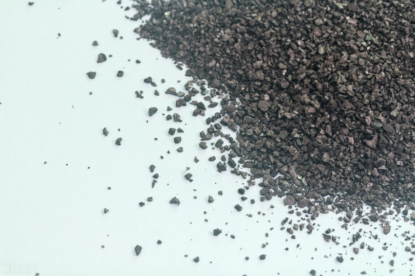

(2)活性炭
活性炭是一种非常优良的吸附剂,它具有物理吸附和化学吸附的双重特性,可以有选择地吸附空气中的各种物质,以达到消毒除臭等目的。活性炭是一种很细小的炭粒,有很大的表面积,而且炭粒中还有更细小的孔——毛细管。这种毛细管具有很强的吸附能力,由于炭粒的表面积很大,所以能与气体(杂质)充分接触,当这些气体(杂质)碰到毛细管就被吸附,起净化作用。
